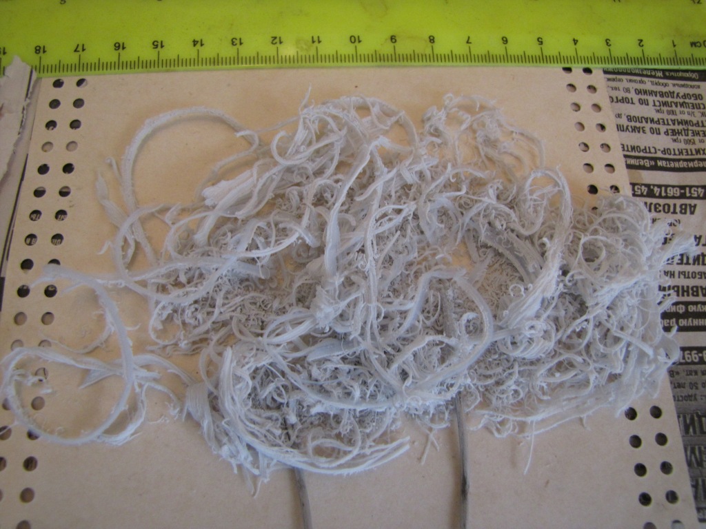

Реакция алюминия с воздухом и водой (при комнатной температуре)
Реакция алюминия с воздухом ч.1
http://chemistry-chemists.com/N5_2013/C ... -P7-1.html

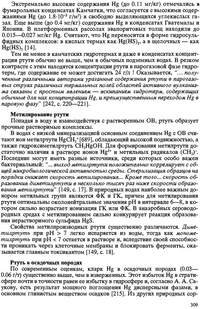

Ртуть в Донецком каменно-угольном бассейне и пр.
(взято из книги "Токсичные элементы-примеси в ископаемых углях", Я.Э.Юдович, М.П.Кетрис, см. viewtopic.php?f=15&t=35&start=2140)
