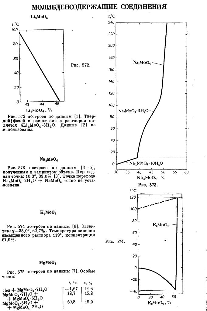

Кто-нибудь знает растворимость молибдата лития в воде? Заранее спасибо!
Можно посчитать из равновесной диаграммы состояния
File comment: Растворимость молибдатов
Киргинцев А.Н., Трушникова Л.Н., Лаврентьева В.Г. Растворимость неорганических веществ в воде (1972) - С. 228
viewtopic.php?f=15&t=33&start=10
