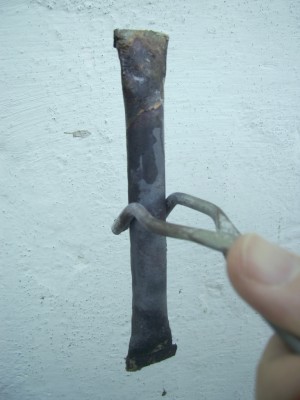

В трубке с хорошо сплющенными и подвёрнутыми краями нагревал 13 минут
(цвет каления был менее ярким, чем на фото) 11,3 г. хлорида бария и 5 г натрия. Трубку встряхивал и переворачивал. Постепенно трубка расширялась в сплющенных местах,
расплав солей большей частью выдавило (заметил после, перед опытом трубка была совершенно герметична). Внутри оказался слой натрия, кусочки реагировали с водой совершенно подобно натрию, при растворении в охлаждённом спирте был осадок железных опилок (попавших при распиливании трубки) и крупинок плава солей, который реагировал с водой, как в прошлом опыте.
Таким образом получение сплава натрия с барием в простом варианте кажется мне маловероятным. Плав хотя и выдавило, но всё же натрий контактировал некоторое время с расплавом. Возможно процесс идёт с небольшим выходом. Менделеев говорит ведь, что натрий с трудом восстанавливает хлорид кальция. Следы бария похоже растворяется в плаве, что обуславливает его реакцию с водой.

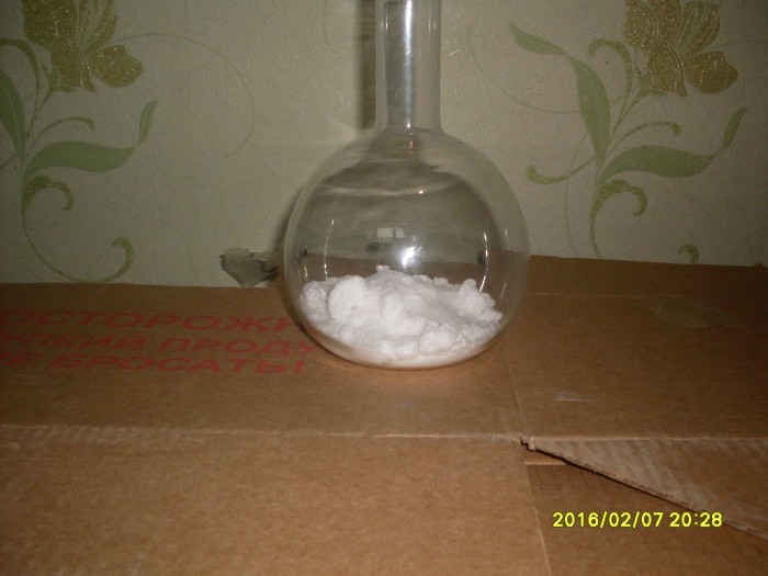

1) Насыпаем в литровую колбу 244.3 г BaCl2*2H2O

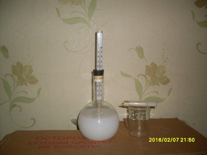

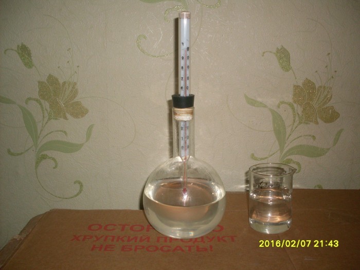

3) Растворяем хлорид в воде, и нагреваем р-р до 100 °C.
Справа на фото в стакане находится р-р KOH. Здесь и далее моменты разогрева на плитке не сфотканы.

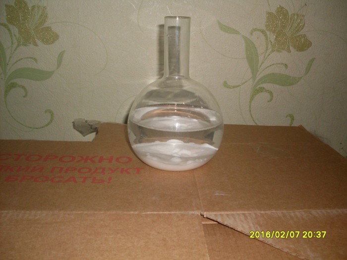

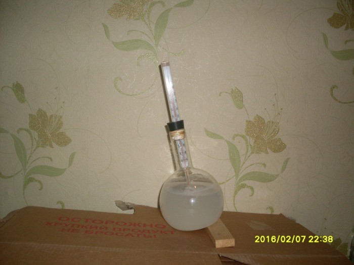

5) Подогреваем смесь до 95 °C, и выдерживаем 30 мин (можно и большее время выдержать) при температуре 95 – 100 °C. Смысл этой выдержки в том, чтобы все нерастворимые примеси осадились на дно.
Колба была наклонена для того, чтобы весь осадок собрался в одном месте, а не размазался по дну. Это облегчит последующую декантацию.
На фото видно, как р-р осветлел после выдержки.

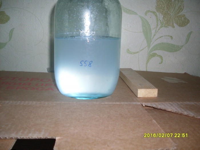

6) Как температура упадёт до 90 °C, декантируем содержимое колбы аккуратно (как-никак, экспериментатор имеет дело с горячей щёлочью) в заранее подогретую банку. И оставляем остывать где-нибудь в покое…
После переливания в банку было засечено время.
Прошло 30 мин: начали появляться первые плоские кристаллики. Этот момент на фотик не удалось запечатлеть.

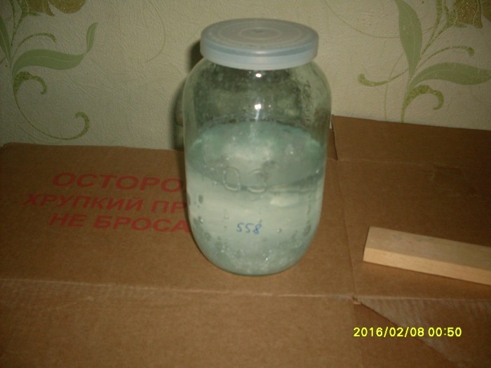

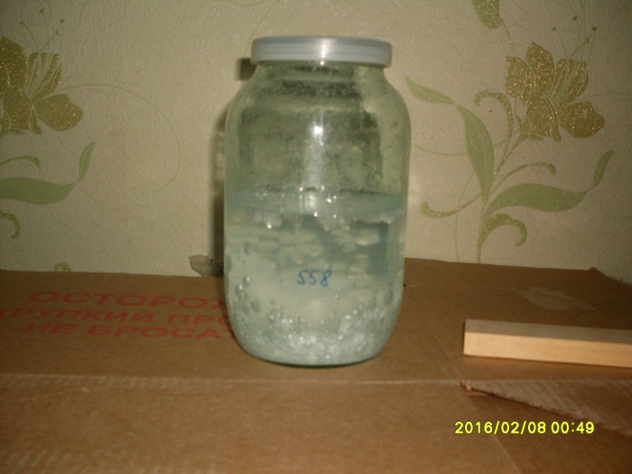

Прошло 60 мин: кристаллы потихонечку начали срастаться в сферы.

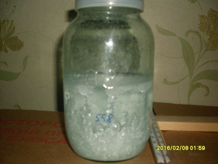

Прошло 3 часа: на фото видно, что на поверхности р-ра тоже растут сферы.

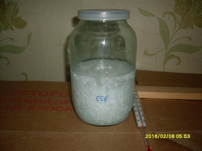

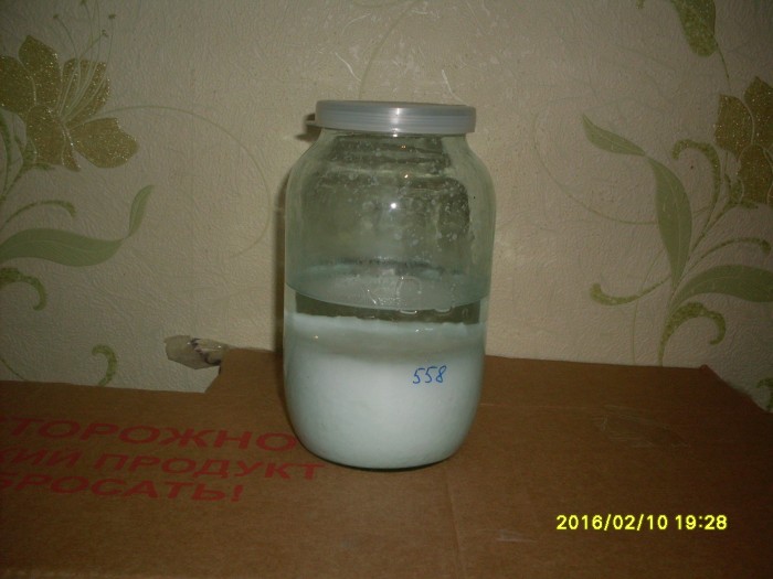

Прошло 3 дня: кристаллы осели на дно так, что заняли примерно 2/3 объёма р-ра.

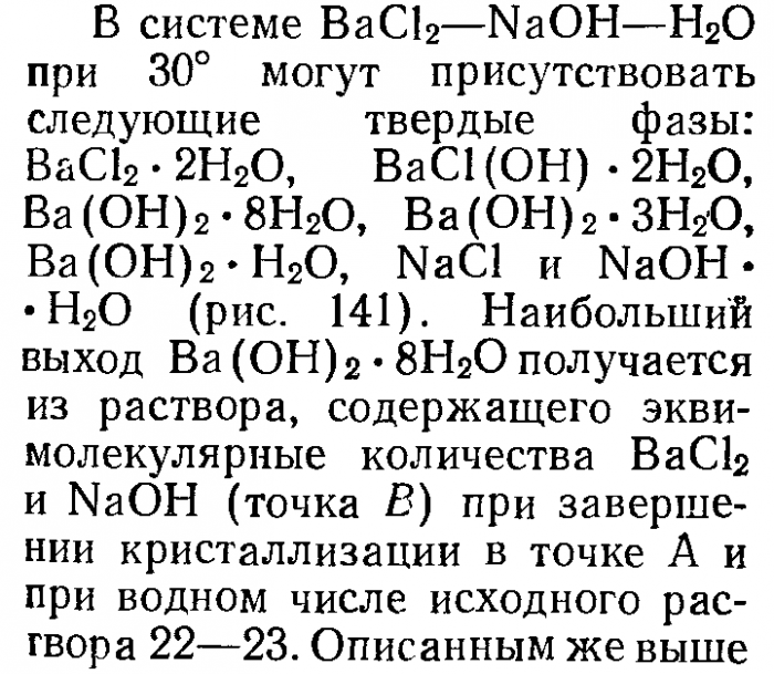

Это текст из книги Позина, ч. 1. Хоть там и не гидроокись калия, но система в чём-то похожа.
Author:  antabu [ 19 Feb 2016 11:08 ]
Post subject:  Re: БАРИЙ: его соединения, их свойства и методы синтеза
По справочнику Киргинцева ниже 78 выпадает октагидрат гидроксида бария. У него очень сильная зависимость растворимости от температуры. Вроде, использовался в качестве аккумулятора тепла.
Author:  alexandrio [ 19 Feb 2016 12:25 ]
Возможно, в моём случае сначала выделяется Ba(OH)2*3H2O, и раствор остаётся некоторое время метастабильным. А затем внезапно кристаллизуется Ba(OH)2*8H2O.
При перекристаллизации этой смеси получается именно октагидрат.
Почему это происходит именно так, объяснение можно найти в соответствующей литературе на примере др. веществ. А в справочнике химика т. 3 можно найти данные зависимости растворимости веществ от температуры, выделенные курсивом. В Киргинцеве же метастабильные состояния обозначены нижележащими линиями.
