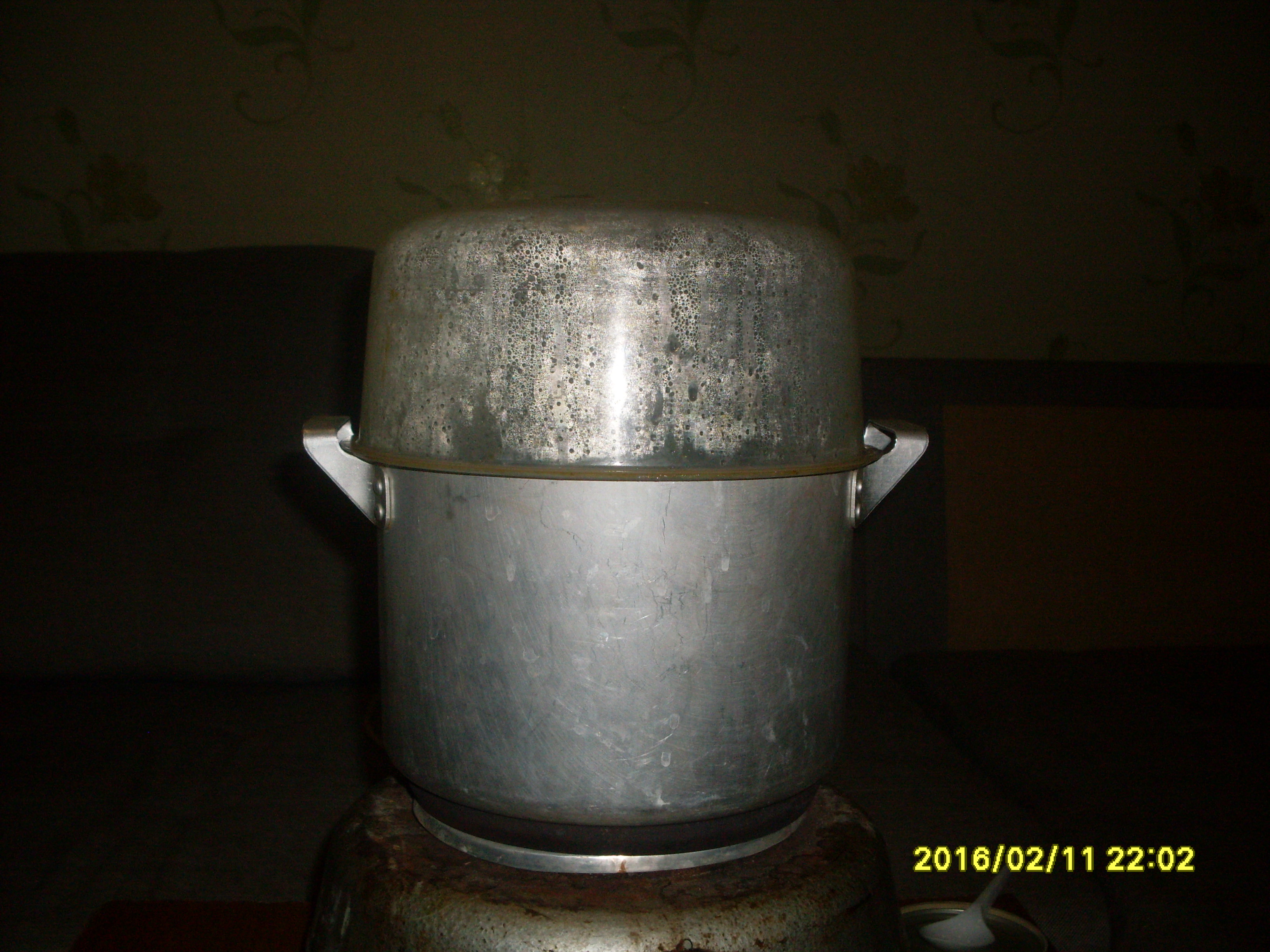

9) К остатку добавляем равную массу дистиллированной воды, и выдерживаем в кипящей водяной бане до растворения кристаллов. В данном случае на это ушло 30 мин.
И оставляем медленно остывать. Желательно во время остывания добавить затравку Ba(OH)2*8H2O.

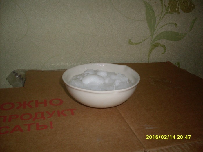

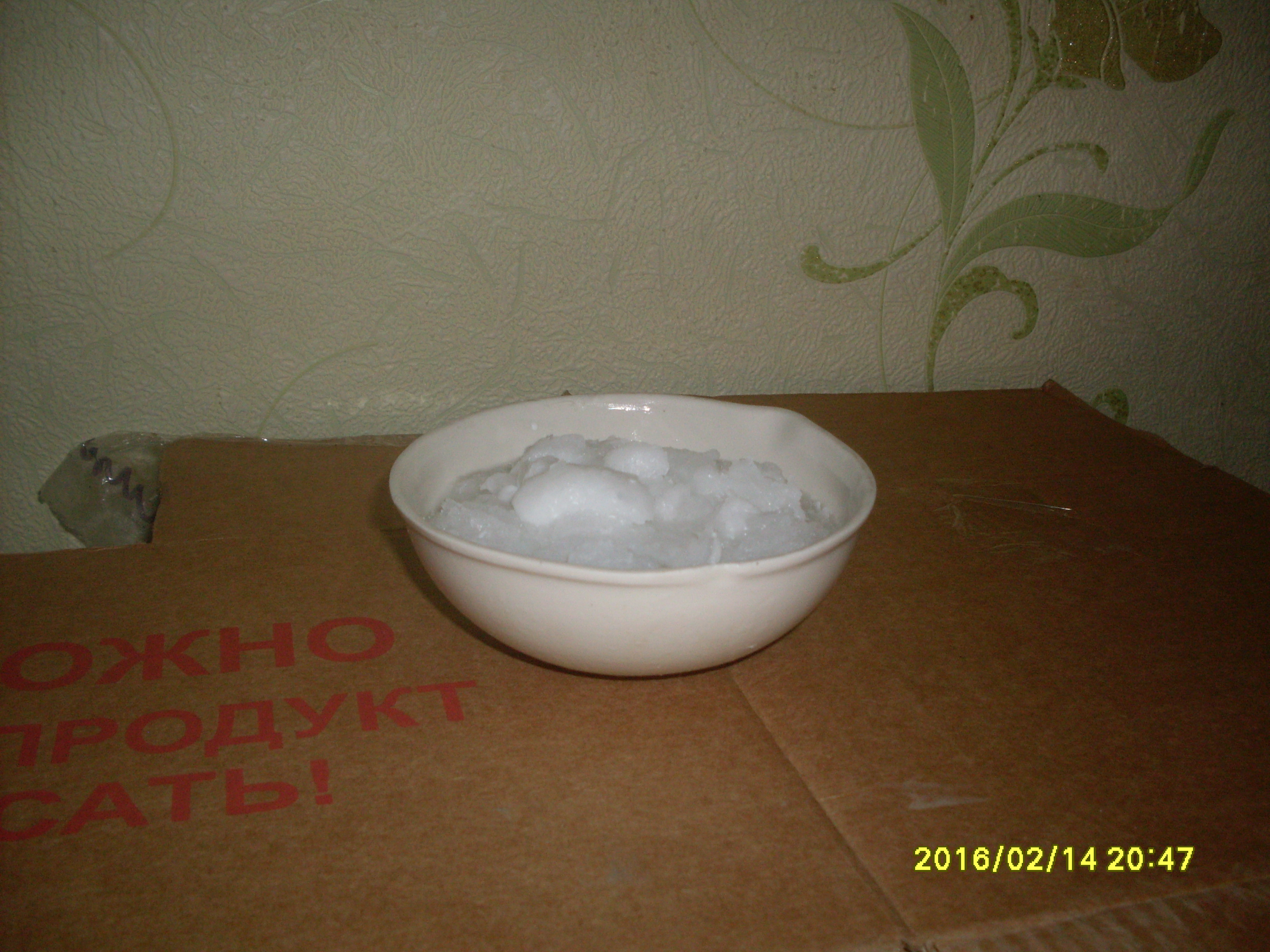

11) Промываем сабж дважды ледяной дистиллированной водой, и перемещаем влажные кристаллы сушиться в какой-нибудь посуде (здесь – фарфоровая чашка для выпаривания на 250 мл, в ней поместилось 329.4 г влажных кристаллов) на батарее.

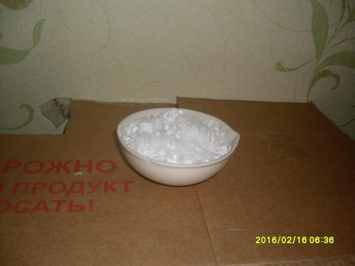

На следующей фотке показаны частично высушенные кристаллы
Кристаллы сушим до тех пор, пока кристаллы не перестанут прилипать к ложке или отвёртке. На это ушло 2 дня. Получилось 201.7 г сабжа, состоящего из 89 % Ba(OH)2*8H2O, примерно 6 % BaCO3, остальные 5 % - вода.

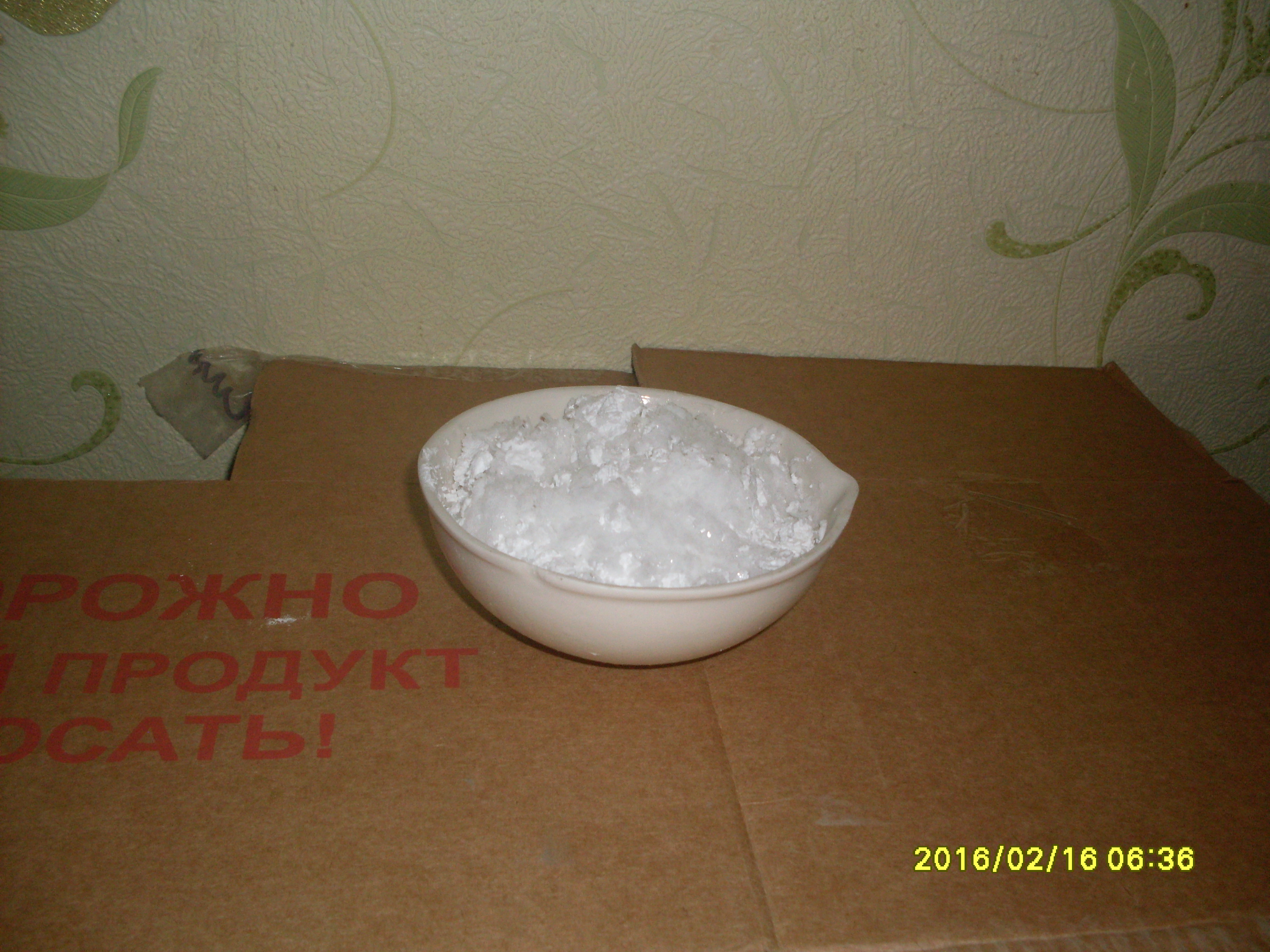

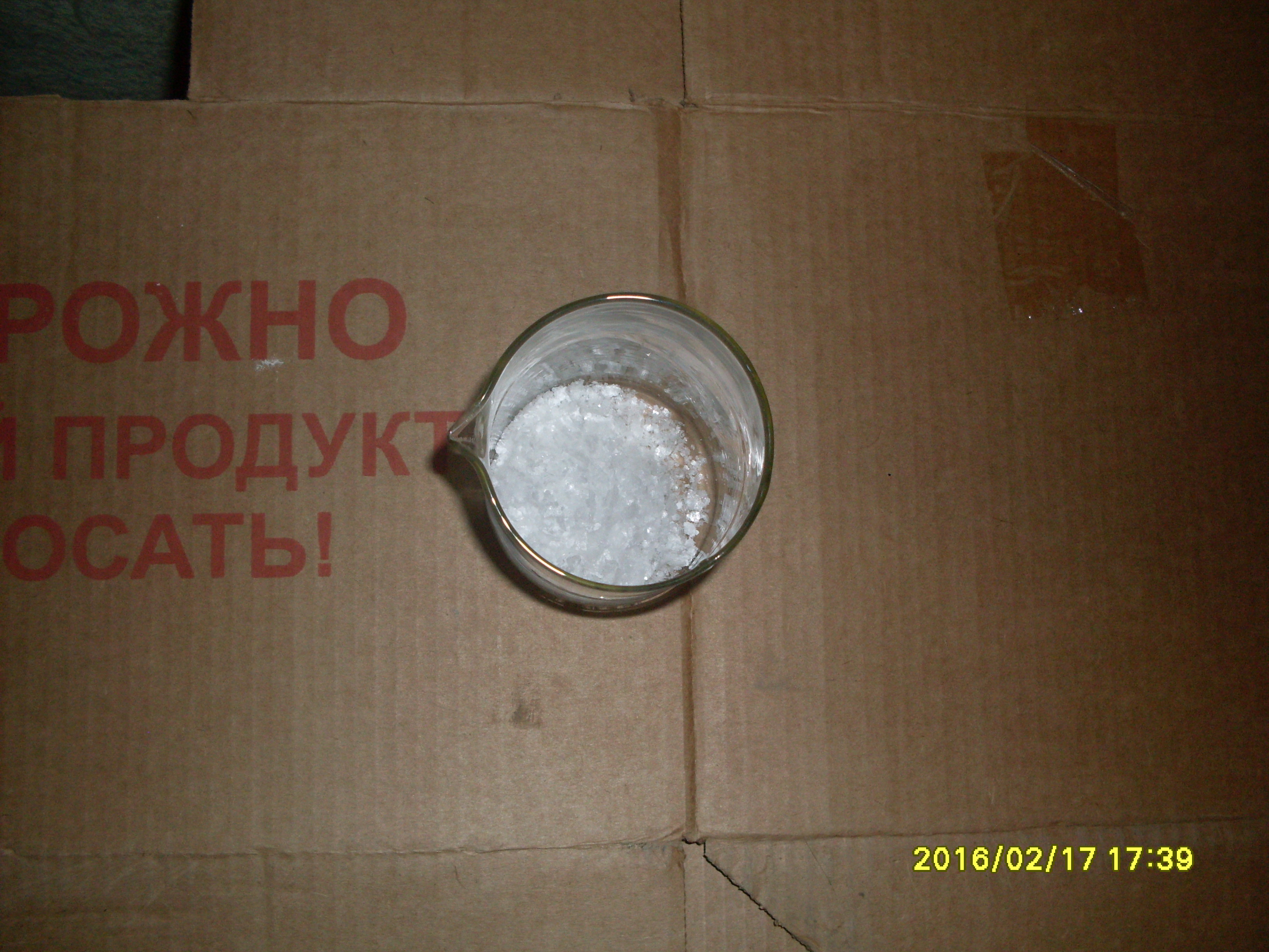

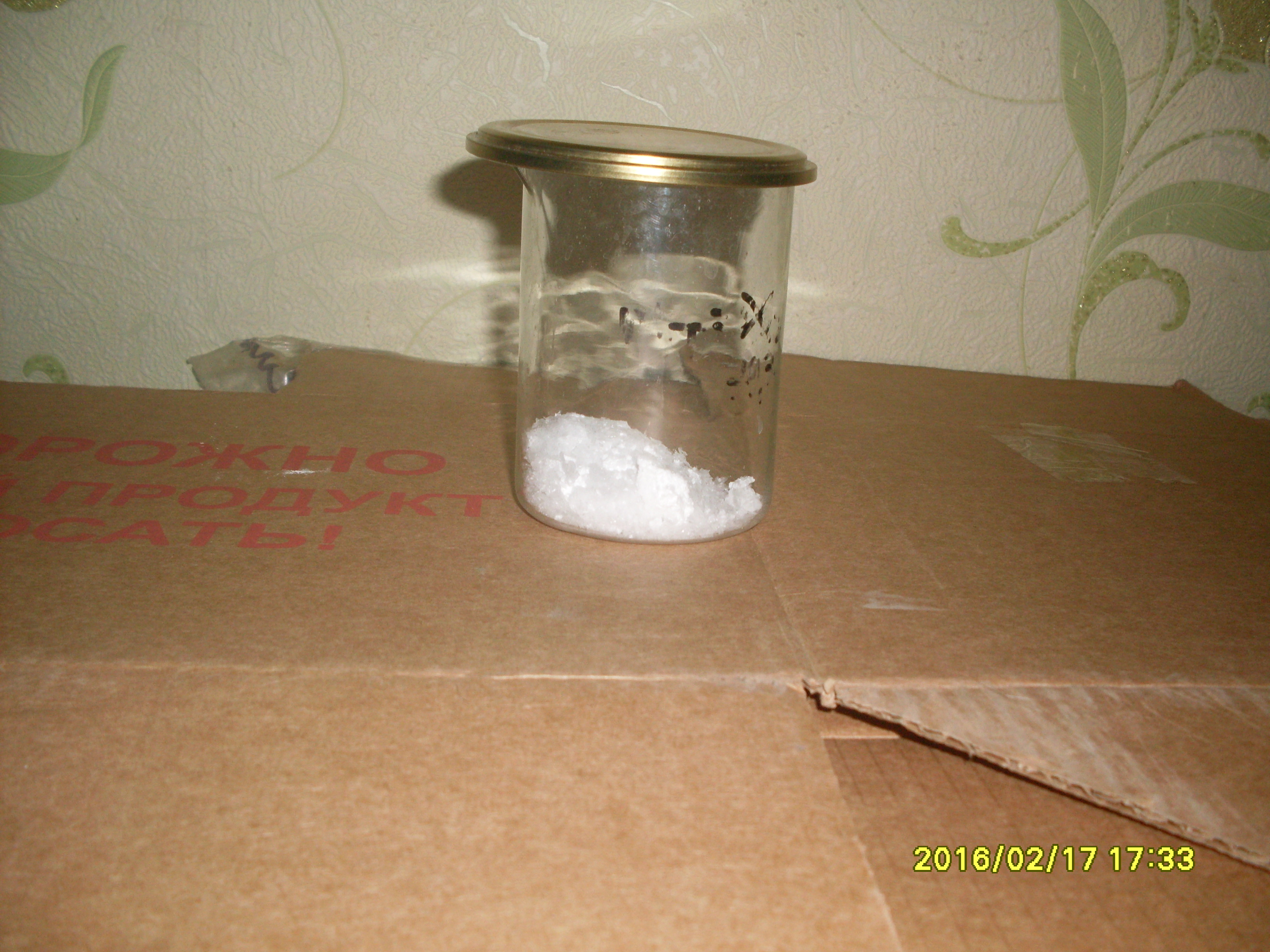

А вот и внешний вид сабжа:

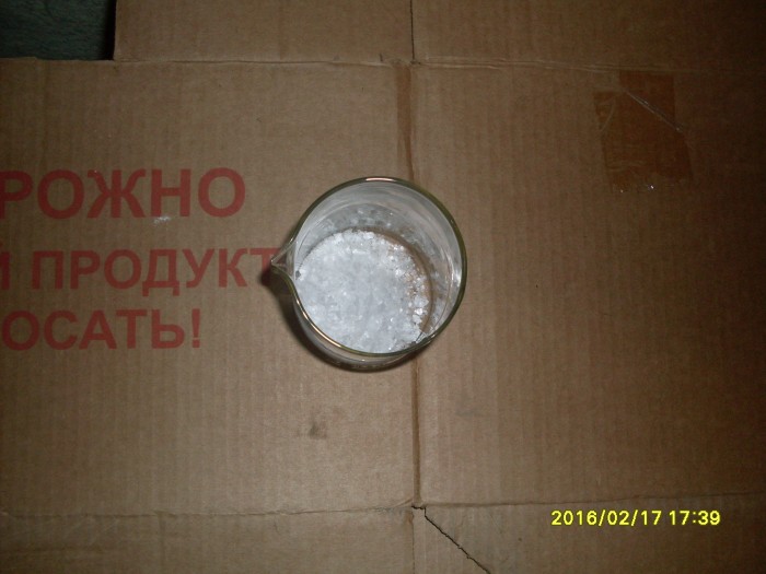

В этом стаканчике – 21.2 г кристаллов.

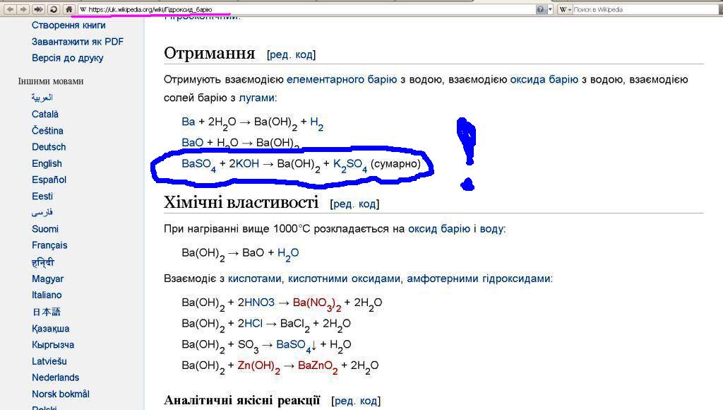

Хлорид бария + избыток крепкого аммиака. Подсушить, NH4Cl отогнать на стенку. По идее, получится чистый ВаО, из которого потом хоть октагидрат, хоть сульфат...
Чисто умозрительно - вроде неплохой метод. Или плохой?
Кстати, о барии:
 Post subject: Re: БАРИЙ: его соединения, их свойства и методы синтеза
PostPosted: 21 Feb 2016 00:11
Posts: 65632
Гидроксид бария - сильное основание, аммиак - слабое и летучее.
Насчет реакции из Википедии - скорее она идет справа налево.
PostPosted: 21 Feb 2016 00:31
Тьфу! Ну да, конечно (это о гидрооксиде). Старею, тупею...
