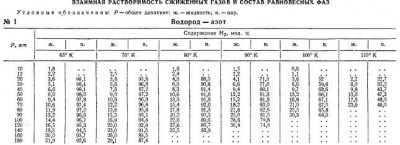

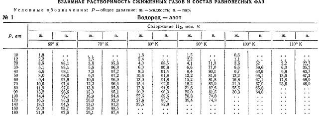

Насчет смеси. В Справочнике химика есть растворимость для системы водород - азот:
С кислородом должно быть аналогично.
