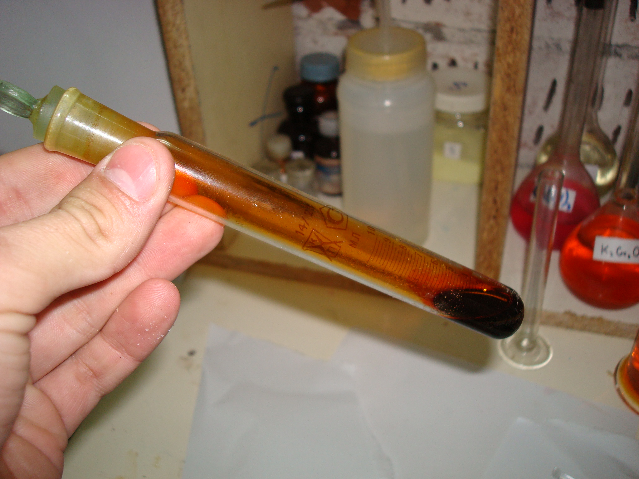

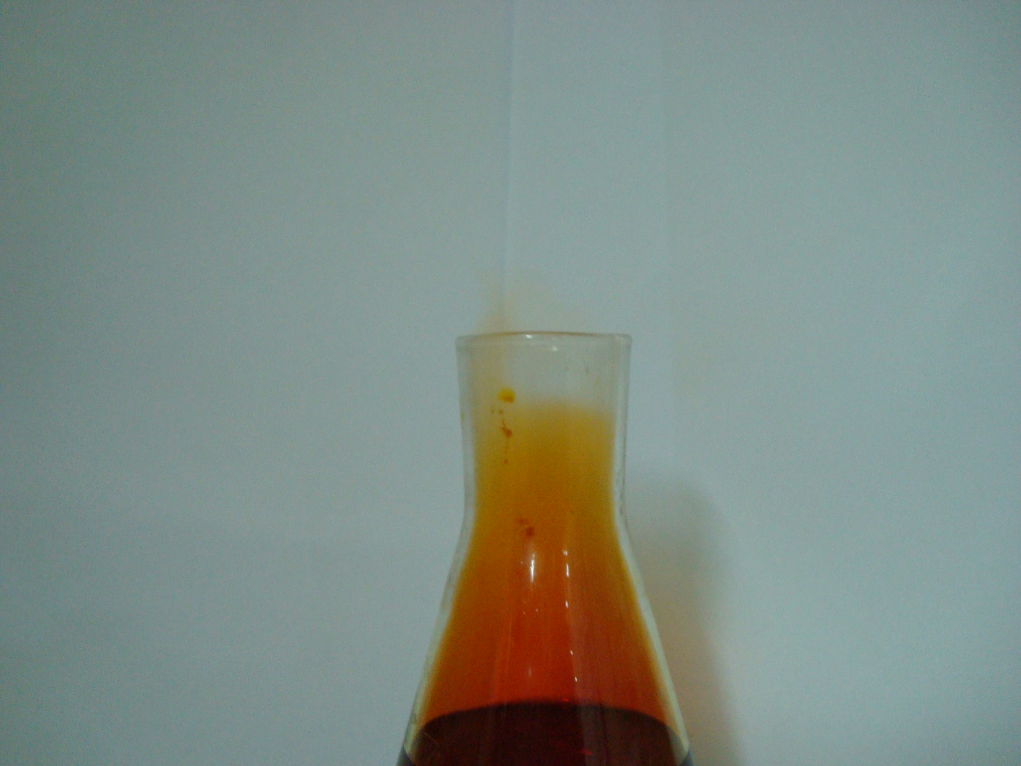

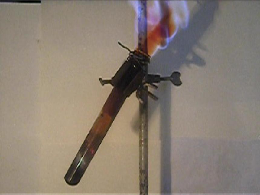

Получение жидкого брома.
KBrO3+KBr+H2SO4(10%)=3Br2+3H2O+3KSO4
Растворяем в 300 мл воды 3 гр бромида калия и приливаем 18 мл конц. серной кислоты.После этого растворяем в воде 63 гр бромида калия и постепенно небольшими порциями добавляем 17,5 гр бромата калия.После раствор желтеет затем краснеет.Через 10 минут появляются взвешенные капли брома в воде ,и на дне начинает образовываться сам бром.В конце реакции бром можно отсасать пипеткой.Выход примерно 16 мл.
File comment: Вот чистый бром.
Не судите строго!
