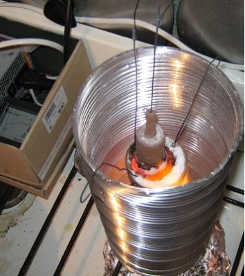

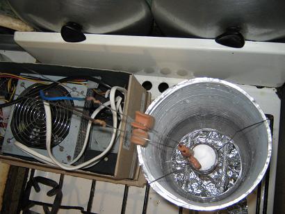

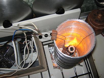

Если речь идет об щелочных и щелочно-земельных металлах про водные растворы забудьте. Единственный реальный способ получения - электролиз расплава соли. Учитывая, что Тпл хлорида натрия 801 °C, а хлорида кальция 772 °C, получить кальций в домашних условиях не легче, чем натрий. Зато с кальцием можно сделать гораздо меньше интересных вещей.
Еще в теме: получение натрия, проблема была в том что при электролизе расплава соли или щелочи он всплывает и самовозгорается,случится ли с кальцием такое? Если он менее активный значит он не будет самовозгораться и его можно будет собрать в керосин.
Будет вплывать и натрий и кальций, но это не проблема. Катод делают в форме стержня с жестяным колпачком, который полностью погружен в расплав. Натрий всплывает и собирается под колпачком в толще расплава.
Главная проблема получить расплав хлорида натрия с температурой больше 800 °C. Для этого нужен очень хороший муфель. Что такое 800 °C? Если вы сунете гвоздь в пламя конфорки газовой плиты, его кончик вряд-ли нагреется выше 600 °C, а вам нужно нагреть выше 800 °C всю установку.
В свое время один физик выложил фокти установки:

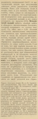

У Менделеева есть простой способ получения кальция - восстановление йодида кальция натрием в закрытом железном тигле, при прокаливании
P.S. В примечании небольшая опечатка пропущено слово йодистый кальций
P.P.S. К сожалению получить барий и стронций намного сложнее.

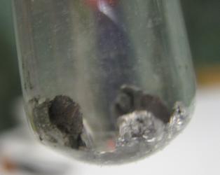

Но немного можно истратить, если делать опыт в небольшом масштабе. Электролизом ведь ещё труднее получить. Может кому интересно посмотреть на этот металл. Только вот придётся получать обезвоженный иодид кальция.

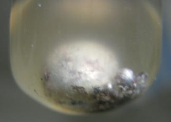

Нашёл в своих запасах несколько кусочков кальция. (взял когда-то "для коллекции" на школьной практике) После промывки гексаном (от керосина) и нескольких ударов молотка удалось удалить с него плотную желтоватую корочку, образовавшуюся от долгого хранения.

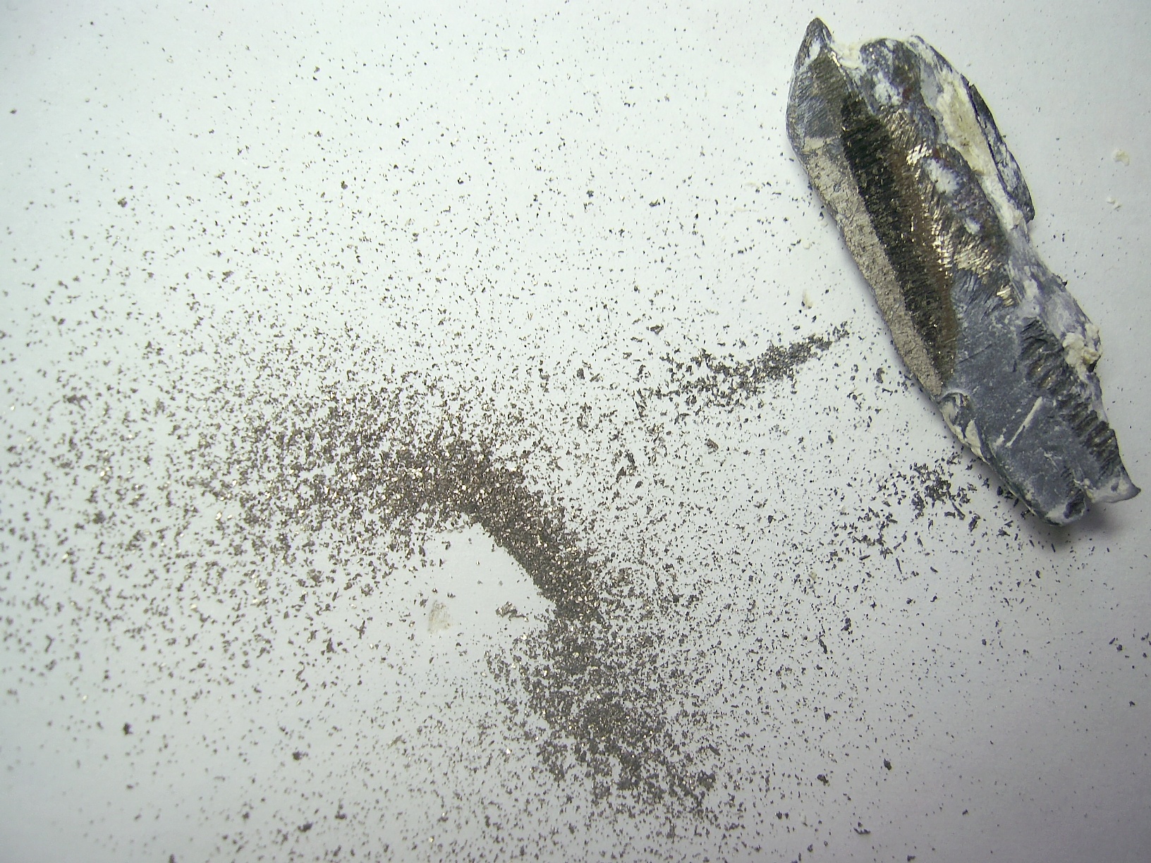

Вот как выглядит технический кальций

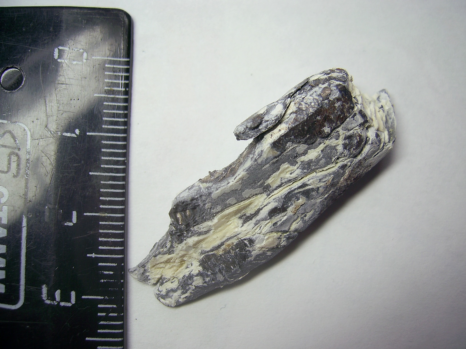

Металл окисляется относительно медленно, по твёрдости похож на медь, легко стачивается напильником.
Сильными ударами молотка можно раскалывать.

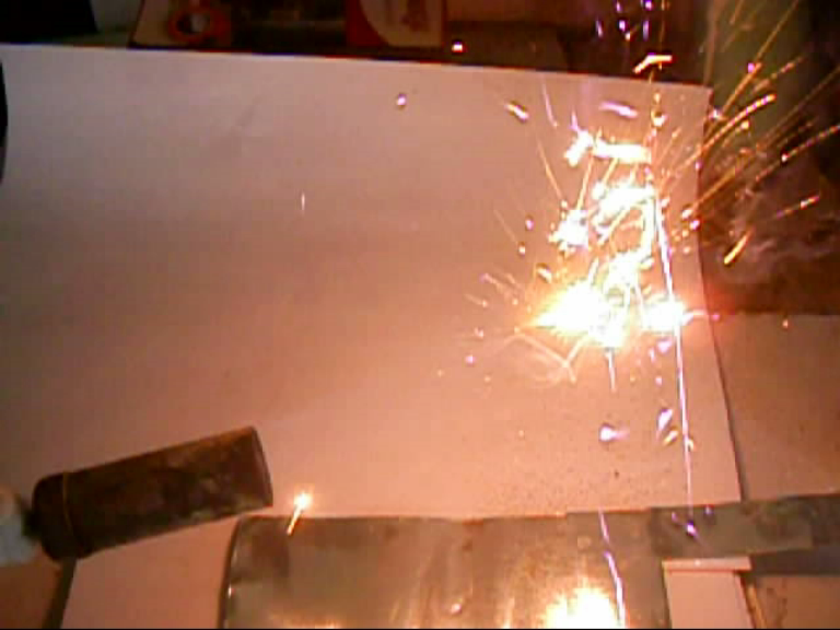

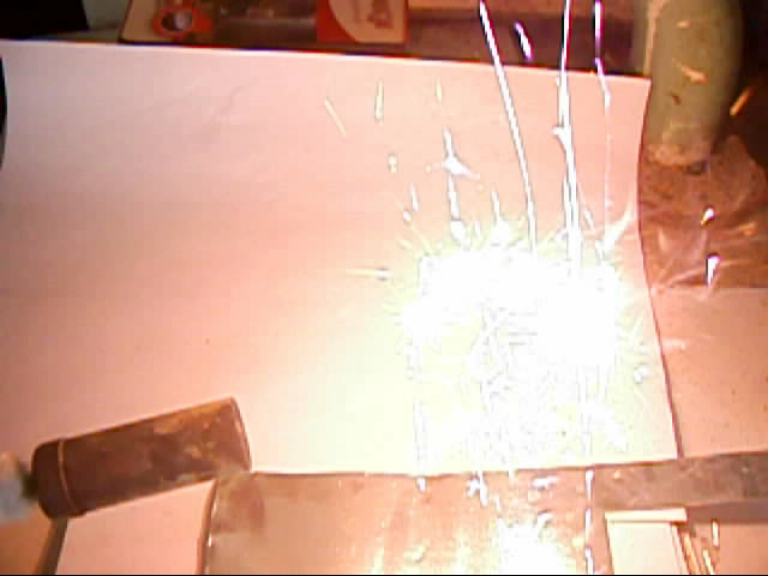

Опилки внесённые в пламя дают ярчайшую вспышку (как магний), с красивыми искрами, сопровождаемую треском.
