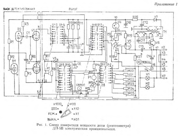

Люди, чем заменить транзисторы МП15А и 2П303Г, стабилитрон СГ301С-1 (идеально - полупроводниковый аналог со сходными характеристиками), выпрямители селеновые 5ГЕ32АФ и 5ГЕ2АФ (для них тоже хотелось бы аналоги по характеристикам, но более легкодобываемые, т.е.: не селеновые, а суровые кремниевые).
Зачем: у дозиметра сдох блокинг-генератор. Прямо во время измерения КИ после того, как мы с другом его как-то починили и стрелка перестала прыгать, как бешеная. Хочу заменить всё, что можно, чтобы быть уверенным в том, что ничего больше от старости не сдохнет.

Люди, чем заменить транзисторы МП15А...
Это германиевые транзисторы. Прямой замены нет. Можно попробовать 2N1173, 2N1306, 2N1308. В любом случае, надо смотреть схему. Скорее всего, потребуется настройка рабочей точки, т.е. придётся элементы обвязки подбирать.
Dorif wrote:
...2П303Г...
КП303Г, 2SK1221, BF245B, 2N5857, 2N5485. Оригинальный 2П(КП)303Г, скорее всего, не найдёте - довольно редкий транзюк, хотя с любым другим буквенным индексом - пруд пруди.
Это полевые транзисторы, они боятся статического электричества. При монтаже выводы должны быть накоротко замкнуты(например, колечком из проволоки, которое не забыть удалить по завершении монтажа).
Dorif wrote:
... выпрямители селеновые 5ГЕ32АФ и 5ГЕ2АФ (для них тоже хотелось бы аналоги по характеристикам, но более легкодобываемые, т.е.: не селеновые, а суровые кремниевые)
Ни на что не заменить без серьёзной переделки схемы. Про кремниевые забудьте сразу - у них разное падедние напряжения на переходе.
Dorif wrote:
...стабилитрон СГ301С-1
Можно попробовать BZD03, или КС620А в количестве 3...4 шт, соединённых последовательно. Но тут опять-таки нужно смотреть схему. Я подозреваю, что применён он там не в качестве, собственно, стабилитрона, а как элемент релаксационного генератора. Тогда на твёрдотел просто так не замените: нужно всю схему менять.
Теперь у меня вопросы к Вам. Приборчик-то неубиенный, как и большинство перечисленных Вами деталей. Сильно сомневаюсь, что всё это вышло из строя. Вы уверены, что правильно нашли неисправность??? Например, как проверяли 5ГЕ32АФ и 5ГЕ2АФ ???
На мой взгляд, проще поискать оригинальные детали. На развалах этого товара должно быть воз и маленькая тележка. Поскольку прямых аналогов большинства требующихся Вам компонентов нет, задача по их замене может привести к задаче по разработке вновь если и не всего прибора, то, как минимум, некоторых его узлов. Да, выложите, пожалуйста, схему агрегата - возможно, удастся подсказать более конкретно и правильно.
Спасибо!
МП15 можно заменить на МП39-МП41, возможность применения кремниевого транзистора (напр., КТ203) требует анализа схемы. 2П303Г можно заменить на КП303Г, Д, Е или КП302В (эта шляпка больше по диаметру); буква характеризует напряжение отсечки, можно брать с любой буквой, но, возможно, потребуется наладка схемы или подбор экземпляра транзистора, 2 вместо К характеризует повышенную теплостойкость, если в схеме есть хотя бы один германиевый транзистор, то это ни к чему. СГ301С заменить вряд ли удастся - полупроводниковые высоковольтные стабилитроны на микротоки, насколько мне известно, не выпускаются, надо искать такой же. Рекомендованная выше замена на КС620-КС920 не подходит по току стабилизации (он слишком велик). Селеновые столбы можно заменить на 2Ц103А (у них прямое падение на переходе терпимое - 10В, тогда как у 106-х - 25В). Годятся также зарубежные диоды R3000. И, конечно, стоит убедиться, что причина отказа определена верно, что старые детали вышли из строя, а новые исправны.

Ing.P. wrote:
МП15 можно заменить на МП39-МП41...
Может быть, справочника под рукой нет, надо смотреть.
Ing.P. wrote:
...2П303Г можно заменить на КП303Г, Д, Е или КП302В...
2Ц103А...
Не уверен, что эти замены пройдут "в лоб". Наверное, можно, но надо схему посмотреть, и, в любом случае, колхоз будет.
Ing.P. wrote:
...СГ301С заменить вряд ли удастся - полупроводниковые высоковольтные стабилитроны на микротоки, насколько мне известно, не выпускаются, надо искать такой же....
Опять-таки, надо смотреть. Я догадываюсь, к чему туда СГ301 присобачили, так что, скорее всего, Вы правы.

Nemiroff wrote:
Подойдут, ближе всех МП40-МП40А, только граничная частота у них поменьше. Про аналоги ничего сказать не могу, в справочнике указаны: EFT306,EFT307,OC70,0C71,OC75,OC76,OC1070,0C1071,2SB170,2SB171,2N44A,2N45,2N45A,2N104,2N215,2N237,2N283,2N368 -это надо уточнять...

Схема сего вундерваффеаппарата.
Пока что конкретно неисправно не определяли. Просто хочу набрать ЗИП на всякий случай и по мере возможности и необходимости заменить всё, что можно на более новое.

Генератор целиком надо заменить. Для этого нужно знать его характеристики.

Так, всё было много проще. Просто один проводок отошёл. Припаяли - блокинг заработал.
Теперь микроамперметр не показывает вообще. При этом на телефонах есть треск. Где в этом бардаке провода, идущие к микроамперметру?

Протестили дальше. Вроде головка микроамперметра сдохла.(
Где бы новую взять. товарищи? Здесь всё осложнятся тем. что расположен я в республике Молдова и у нас магазинов, торгующих чем-то таким нет.
Или как эту отремонтировать?
Ну, а я что говорил??? Детали все кондовые, просто так ничего не сгорит. Электроника - наука о контактах. (с) Если нужен ЗИП, целесообразно не спеша разыскивать оригинальные детали, а не заниматься колхозом - в таких случаях зачастую проще разработать схему заново на другой элементной базе.
Заранее спасибо!
1. Разберите головку и проверьте качество соединений измерительного элемента с выводными клеммами. Это максимум, что можно там отремонтировать.
2. Где взять прибор в Молдавии, я не знаю. У нас, в принципе, не дефицит.
3. Зная параметры микроамперметра, можно вместо него вкорячить АЦП с индикатором от самого дешёвого китайского мультиметра, снабдив его соответствующим шунтом. Небольшая сложность в том, что придётся дополнительно колхозить стабилизатор питания АЦП (скорее всего, на 5В). Работать будет не хуже родного, но коллекционная ценность раритета будет утрачена.
4. Собрать измеритель на ICL 7107 - дёшево и сердито. Но, опять-таки, питание ему нужно. Если радиодетали у Вас не продаются, можно заказать в Китае. Дешевле чем у нас в разы, а по некоторым позициям - на порядок. Срок доставки в районе 1 месяца.
