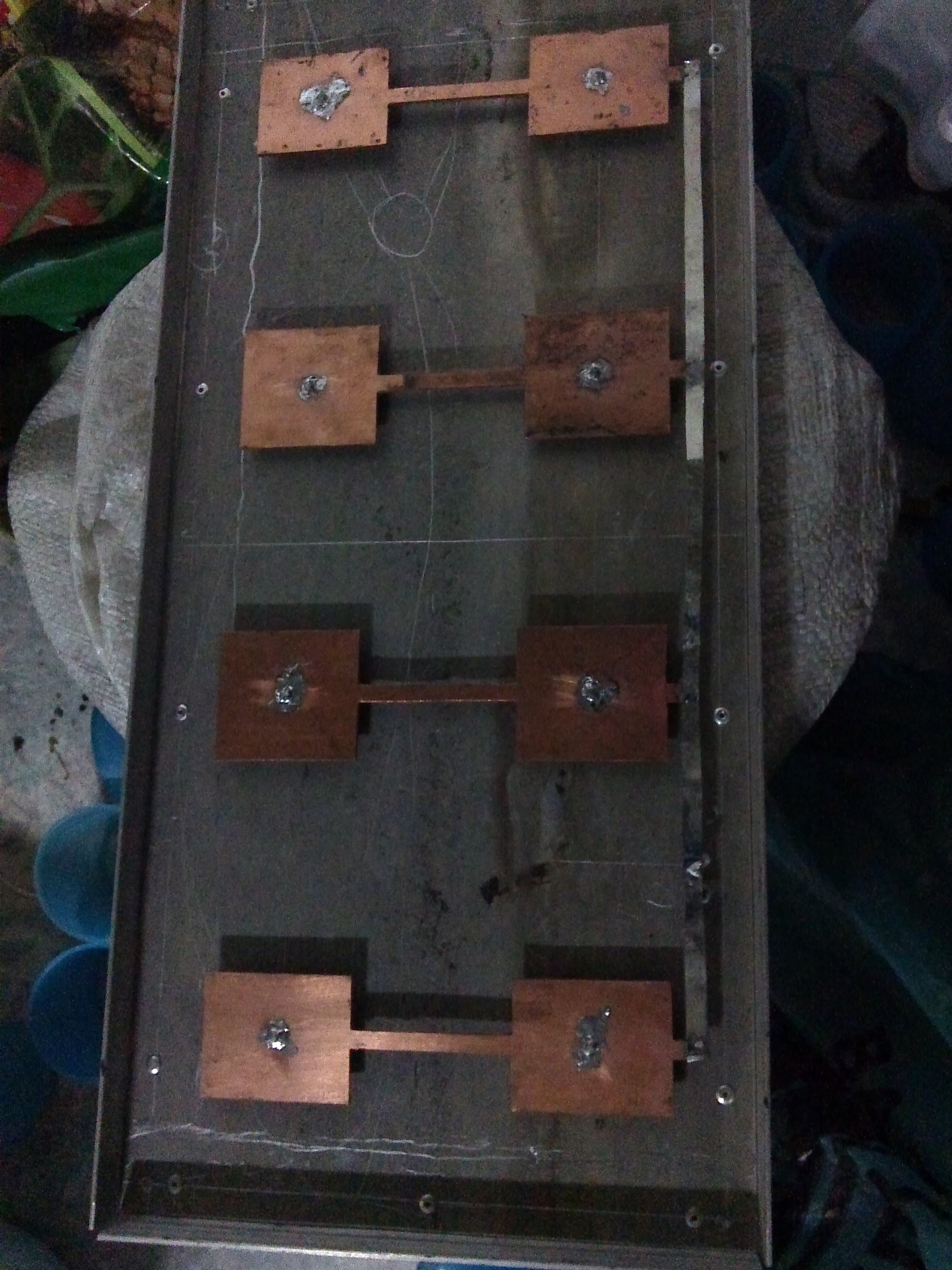

Nemiroff wrote:
Это самый ценный капитал. По результатам отпишитесь, если будет не сложно.
Сегодня дособирал антенну, ну почти дособирал. Пока что все делал Just for lulz. Вместо нормального разъема на самой антене припаял центральный проводник кабеля к вибраторам, а оплетку - залудил и прикрутил шурупом к алюминиевому корпусу. Вместо качественного 50 омного провода взял валявшийся телевизионный 75-омный. Вместо разъема на антенну роутера обмотал оплетку вокруг "массы" разъема, центральную жилу несколько обрезал, стянув изоляцию, так что жила получилась "углубленной" в изоляцию и одел получившуюся фиговину на центральный "штырь" SMA-разъема. Закрепил это все скотчем, поставил на подоконник что бы не падало, ни о какой точной настройке не шло и речи. Пошел во второе место назначения, (1200 м) от первого. Поставил второй роутер со стандартной антенной в режиме моста на крышу здания, включил сканирование. И он нашел мою сеть!!! :bp:
Сила сигнала приблизительно -70 dB, что весьма неплохо (у меня в соседней от роутера комнате такой сигнал на телефоне)
Учитывая отвратительное исполнение, можно улучшить установкой нормальных разъемов, провода и точным направлением сигнал как минимум в два раза. Но уже это внушает уверенность.

Лучше поздно чем.. WiFi антенны направленные вполне продаются и не так уж дороги.
 Post subject: Re: Разговоры обо всем
PostPosted: 23 Apr 2014 18:24
...про WiFi антенну...
Ну, мне моя обошлась в 17 грн - 15 за текстолит и 2 за заклепки. А на сайте антенна со сходными характеристиками стоит порядка 1000 грн.
