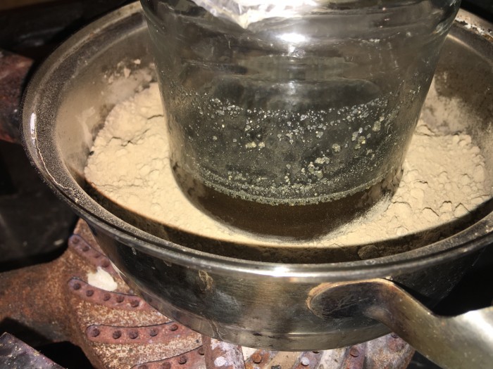

Стал греть банку-электролизёр на песчаной бане.
Вначале всё выглядело вполне стабильно. Потом, когда, очевидно, подошла температура плавления лития, на стенках банки стали вспыхивать розово-жёлтые огоньки - сгорали налипшие крохи лития.
Затем сама губка металла, плавающая в ДМСО стала активно пузыриться. Через пол минуты и сам димексид закипел, но, увы, в тот момент в нём уже ничего не было - чистый раствор. Только цветом потемнел.
Так что, делаю вывод, что в горячем состоянии ДМСО и литий реагируют.

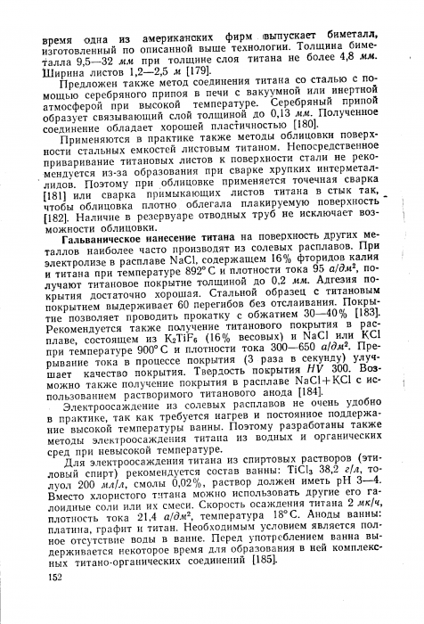

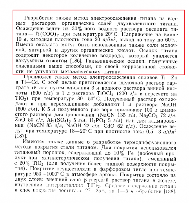

Про получения титана электролизом:
Любопытно, что титан можно получить даже из водных растворов, только соли Ti(II) - сильнейшие восстановители, которые разлагают даже воду.
Из книги:
Томашов Н.Д., Альтовский Р.М. Коррозия и защита титана viewtopic.php?p=176333#p176333

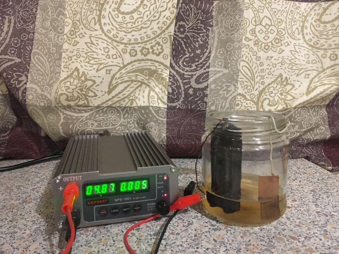

В качестве анода по прежнему используем графитовый башмак от троллейбуса.

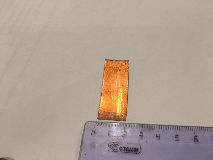

В качестве катода - медную пластинку. Активная площадь - около восьми сантиметров квадратных.

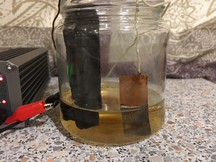

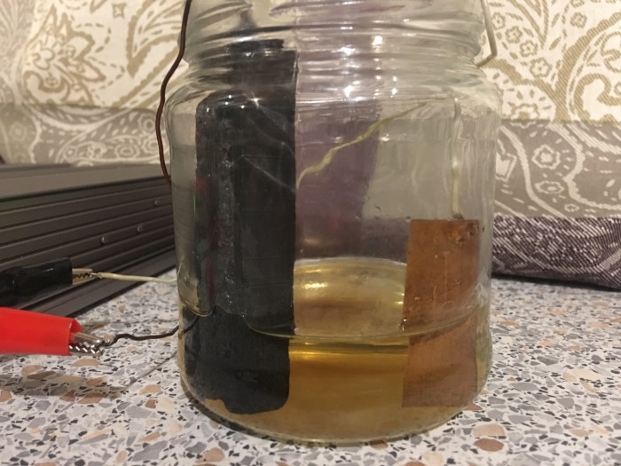

Для чистоты эксперимента, приготовил свежий электролит (хлорид лития в ДМСО).

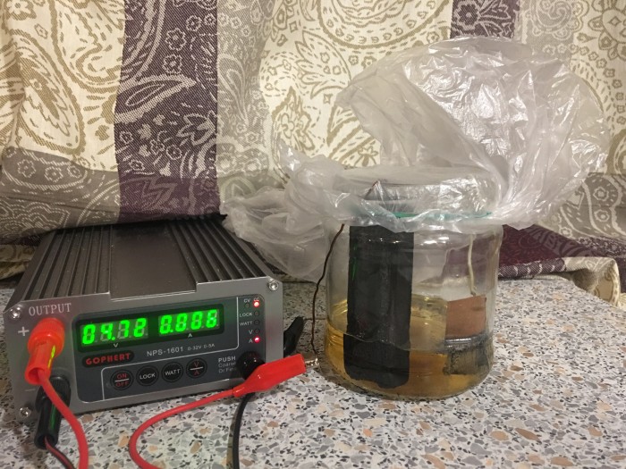

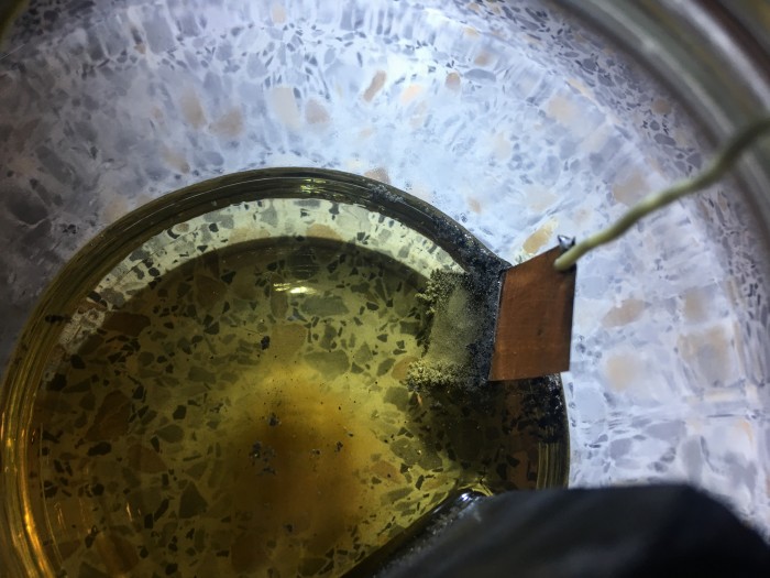

Подключаем источник тока. Устанавливаю минимальное ограничение по току - 5 тысячных ампера. Несмотря на мизерный ток, медь начала темнеть почти мгновенно.
Спустя 20 минут после начала электролиза.

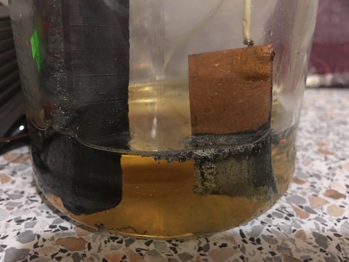

Спустя сутки:

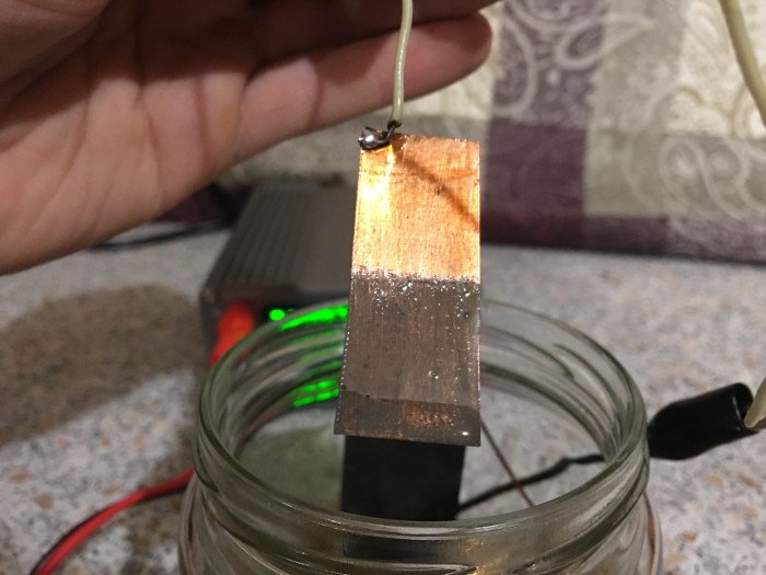

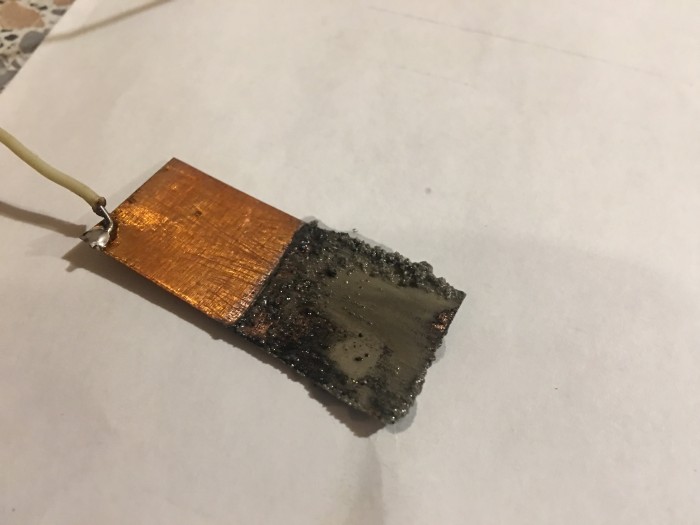

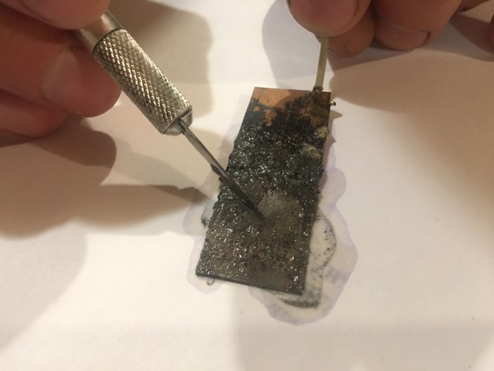

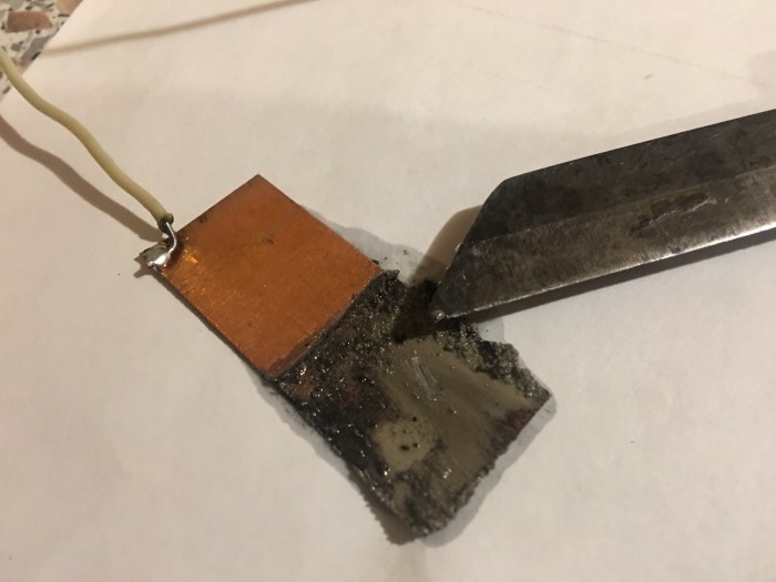

Казалось бы, эксперимент провален - даже при токе менее одной тысячной на сантиметр квадратный, литий продолжает выделяться в виде порошка.

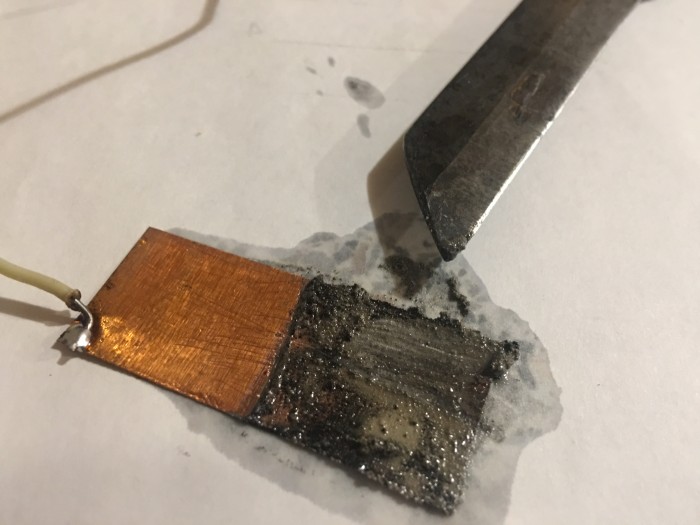

Тем не менее, на катоде всё-таки обнаружился компактный нарост лития, при чём не слишком тонкий. Если сделать царапину ножом, остаётся след блестящего металла. Увы, качественно сфотографировать самому не получилось - литий слишком быстро тускнеет, сливаясь с цветом порошка. Позже попрошу ассистентку помочь, сделаем фото получше.

На катоде он хотя и существует, но в массу не разрастается. Более того: наблюдал, как с течением времени участки на медной пластине то очищаются, то зарастают снова. То есть, даже плотный слой лития постепенно обращается в порошок.
Но это ещё не так существенно. Столкнулся с большЕй проблемой: чем больше дней проходило с начала электролиза, тем меньше времени сохраняла блеск царапина на поверхности лития. К концу эксперимента, чистая поверхность металла тускнела сразу вслед за лезвием ножа, тогда как в начале существовала две-три секунды. Похоже, растёт агрессивность самого электролита.

Литий на катоде:

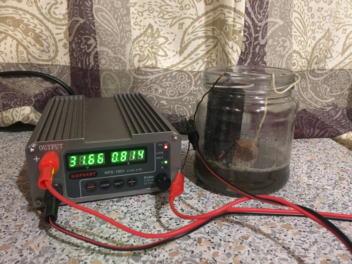

После эксперимента по "выращиванию" лития, взялся наконец за получение существенных количеств. И, хотя в электролите было уже много наработанного порошка (до этого электролиз шёл непрерывно дней 7-10, но на малом токе), решил продолжить. Поднял напряжение до 32 вольт. При максимальном сближении электродов ток составил 0,8А.

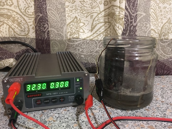

Развёл электроды подальше, получилось 0,3А. Так и оставил.

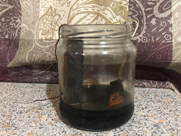

Электролизёр же представлял унылое зрелище: тёплый электролит без следов металлического лития.

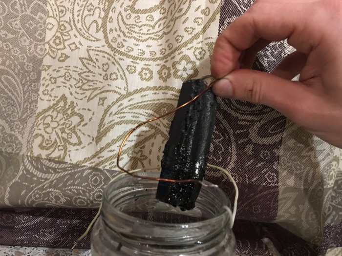

Графитовый электрод начал рассыпаться:
