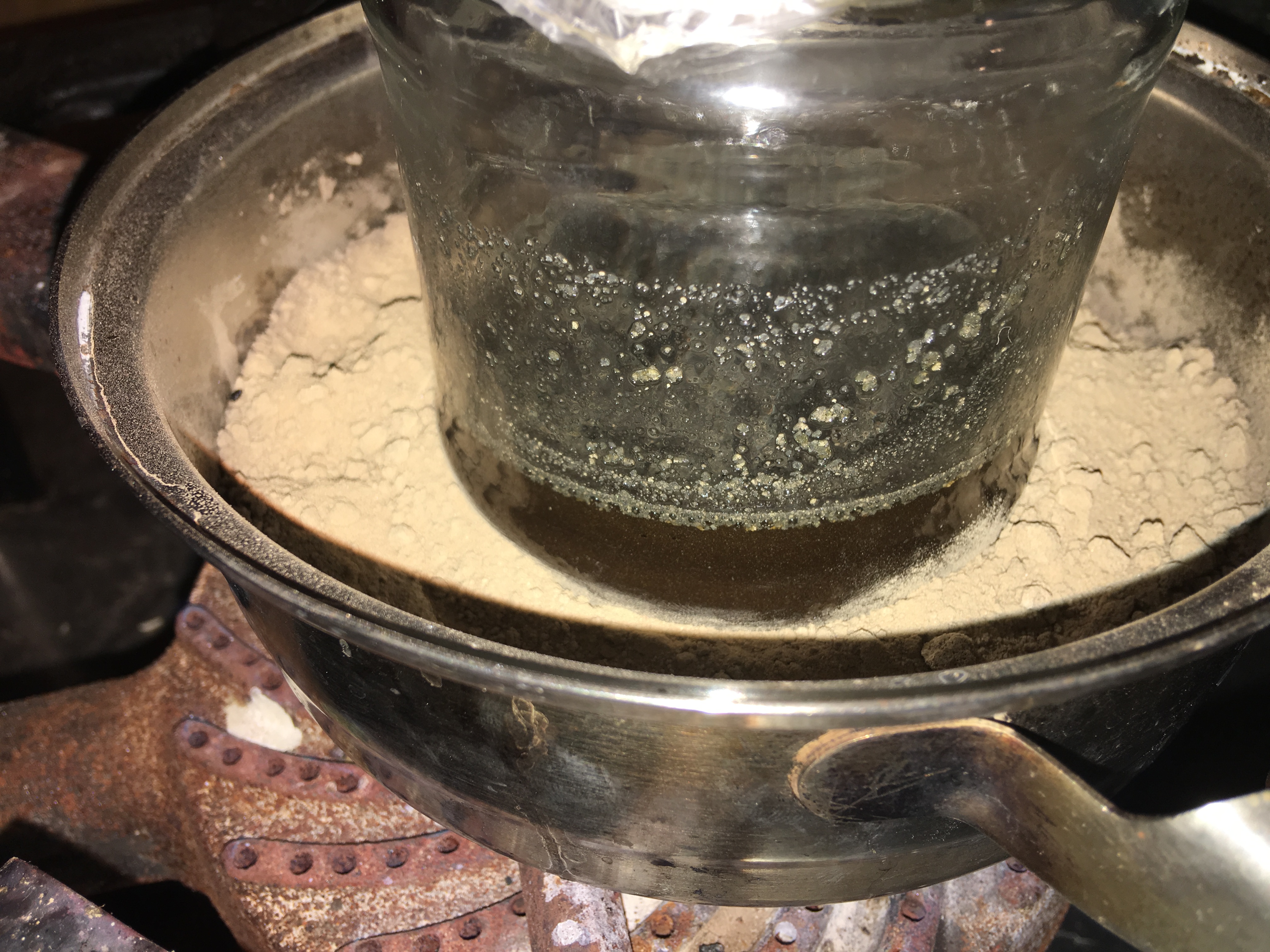

Идея плавить литий прямо в ДМСО провалилась.
Стал греть банку-электролизёр на песчаной бане.
Вначале всё выглядело вполне стабильно. Потом, когда, очевидно, подошла температура плавления лития, на стенках банки стали вспыхивать розово-жёлтые огоньки - сгорали налипшие крохи лития.
Затем сама губка металла, плавающая в ДМСО стала активно пузыриться. Через пол минуты и сам димексид закипел, но, увы, в тот момент в нём уже ничего не было - чистый раствор. Только цветом потемнел.
Так что, делаю вывод, что в горячем состоянии ДМСО и литий реагируют.

я практически уверен, что литий будет реагировать при нагревании ДМСО
 Post subject: Re: Получение металлов из неводных растворителей (электролиз
PostPosted: 05 Nov 2020 14:34
Posts: 69244
Калий и натрий - реагируют даже при охлаждении. И без эксперимента можно было быть уверенным, что литий будет при нагревании (что и подтвердилось)

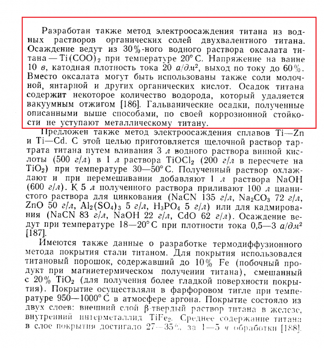

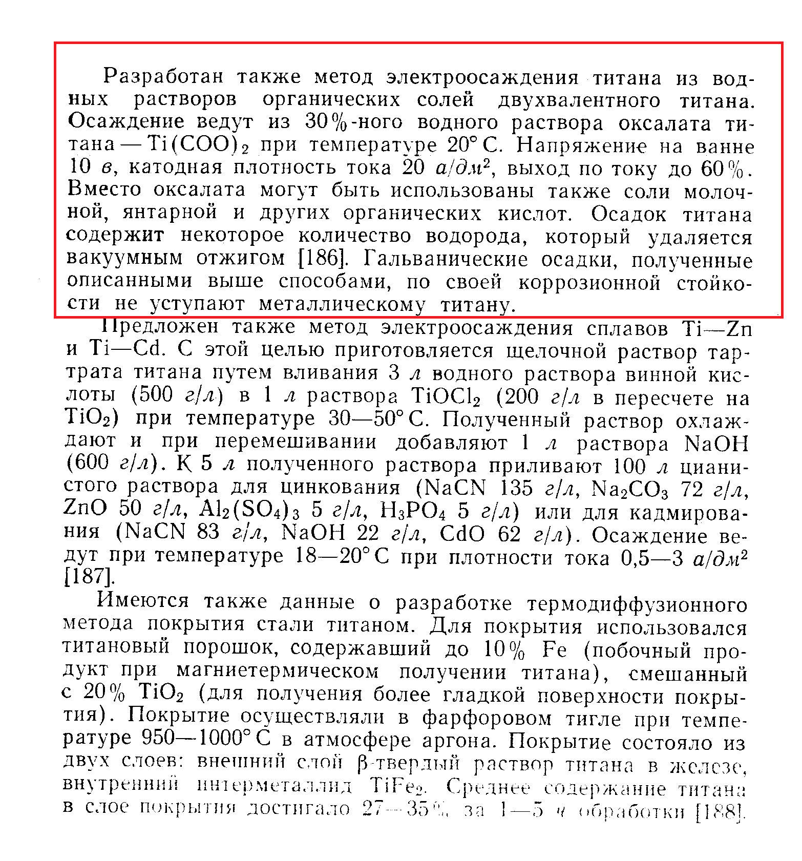

Про получения титана электролизом:
Любопытно, что титан можно получить даже из водных растворов, только соли Ti(II) - сильнейшие восстановители, которые разлагают даже воду.
Из книги:
Томашов Н.Д., Альтовский Р.М. Коррозия и защита титана viewtopic.php?p=176333#p176333

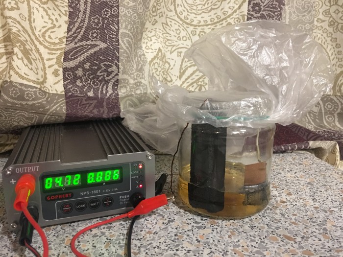

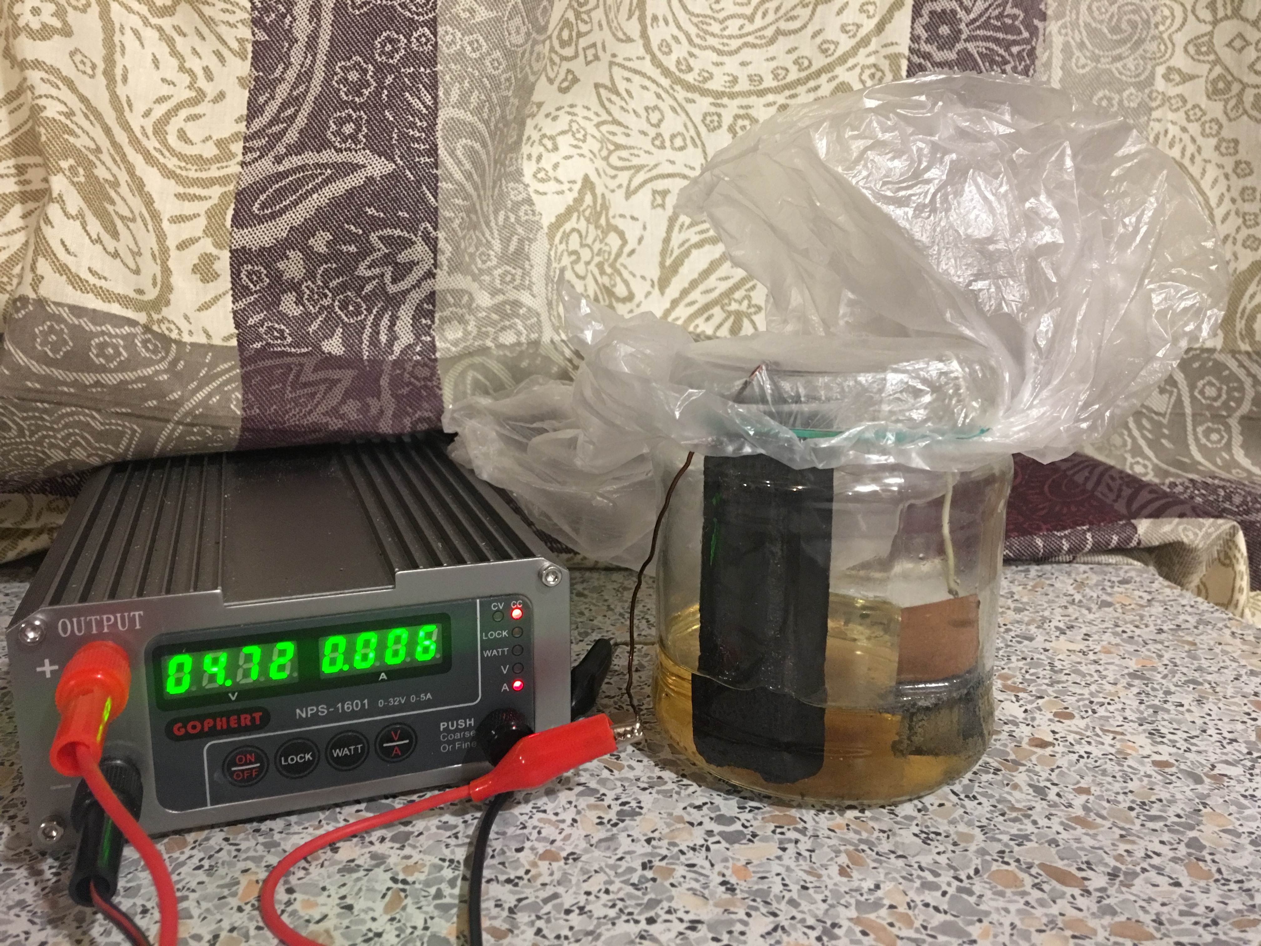

Намучился с различными источниками питания (для электролиза). Спаял регулятор тока на LM7805, но и теперь всё получалось не вполне, как хотелось бы.
Всё-таки пришёл у выводу, что нужен нормальный регулируемый источник питания. Его пришлось заказывать из китая, так что, прошу прощения за задержку.
И так, после получения блок питания протестировал, показания объективны.
Продолжаем эксперимент:

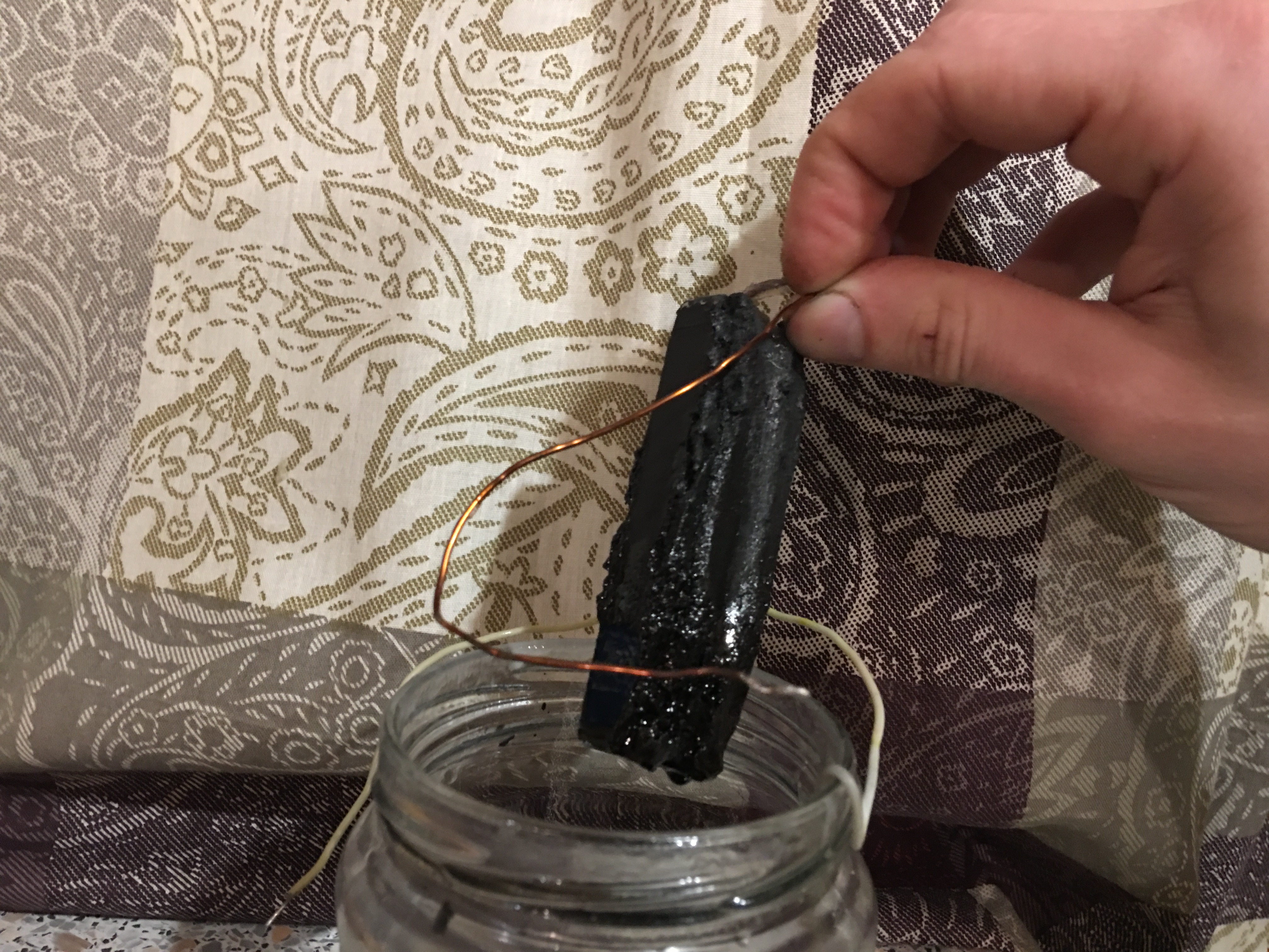

В качестве анода по прежнему используем графитовый башмак от троллейбуса.
В качестве катода - медную пластинку. Активная площадь - около восьми сантиметров квадратных.

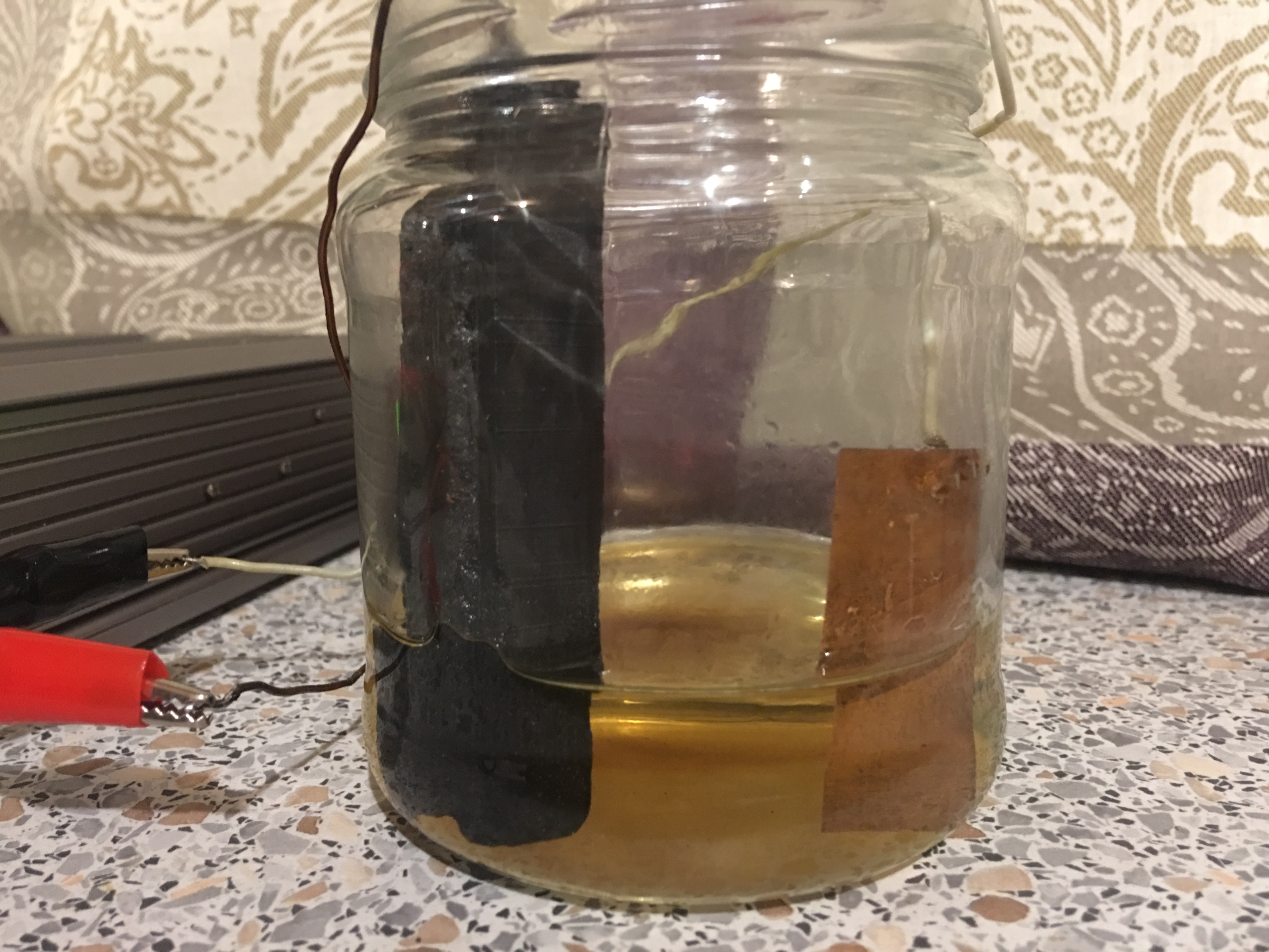

Для чистоты эксперимента, приготовил свежий электролит (хлорид лития в ДМСО).

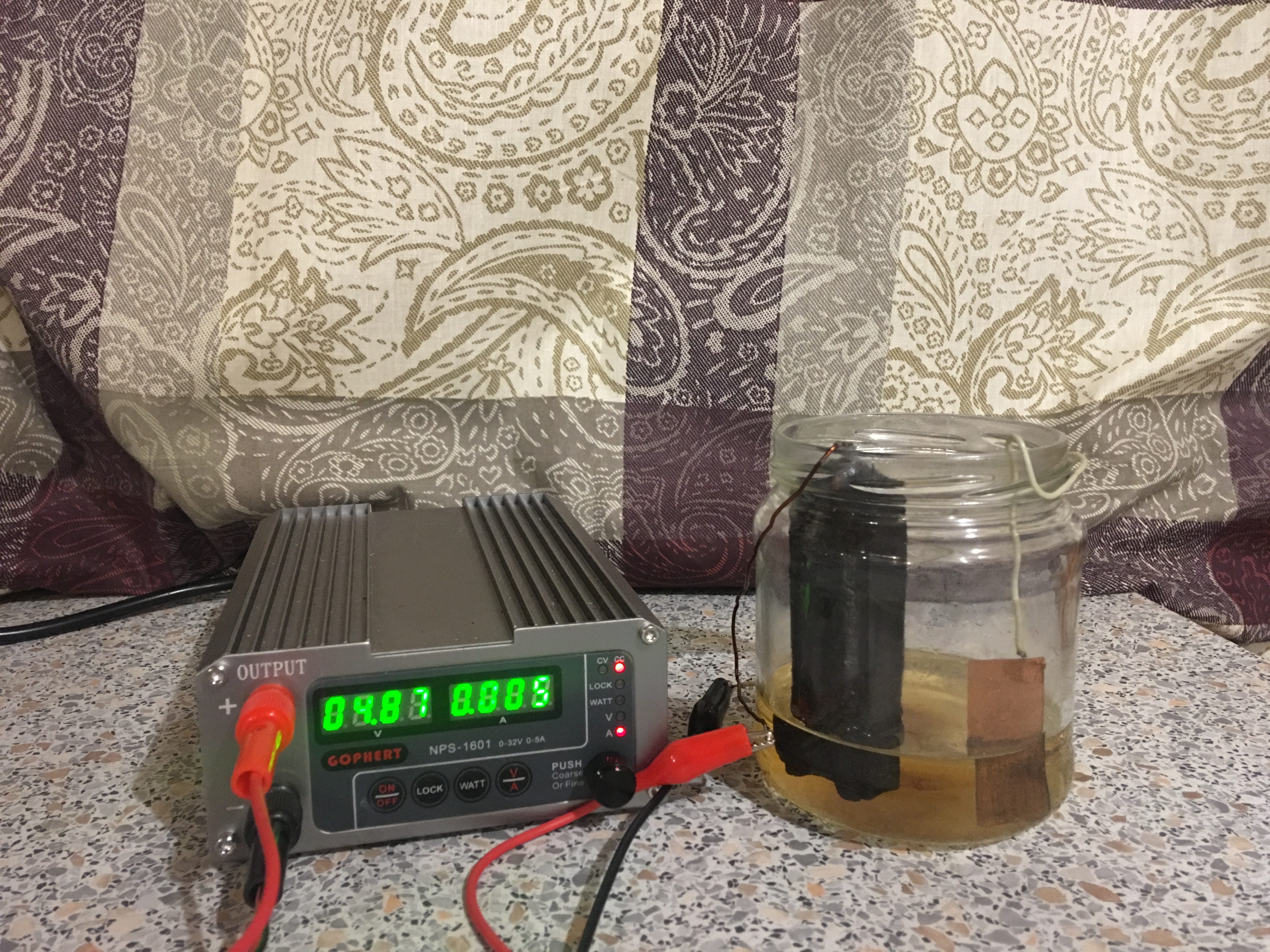

Подключаем источник тока. Устанавливаю минимальное ограничение по току - 5 тысячных ампера. Несмотря на мизерный ток, медь начала темнеть почти мгновенно.
Спустя 20 минут после начала электролиза.

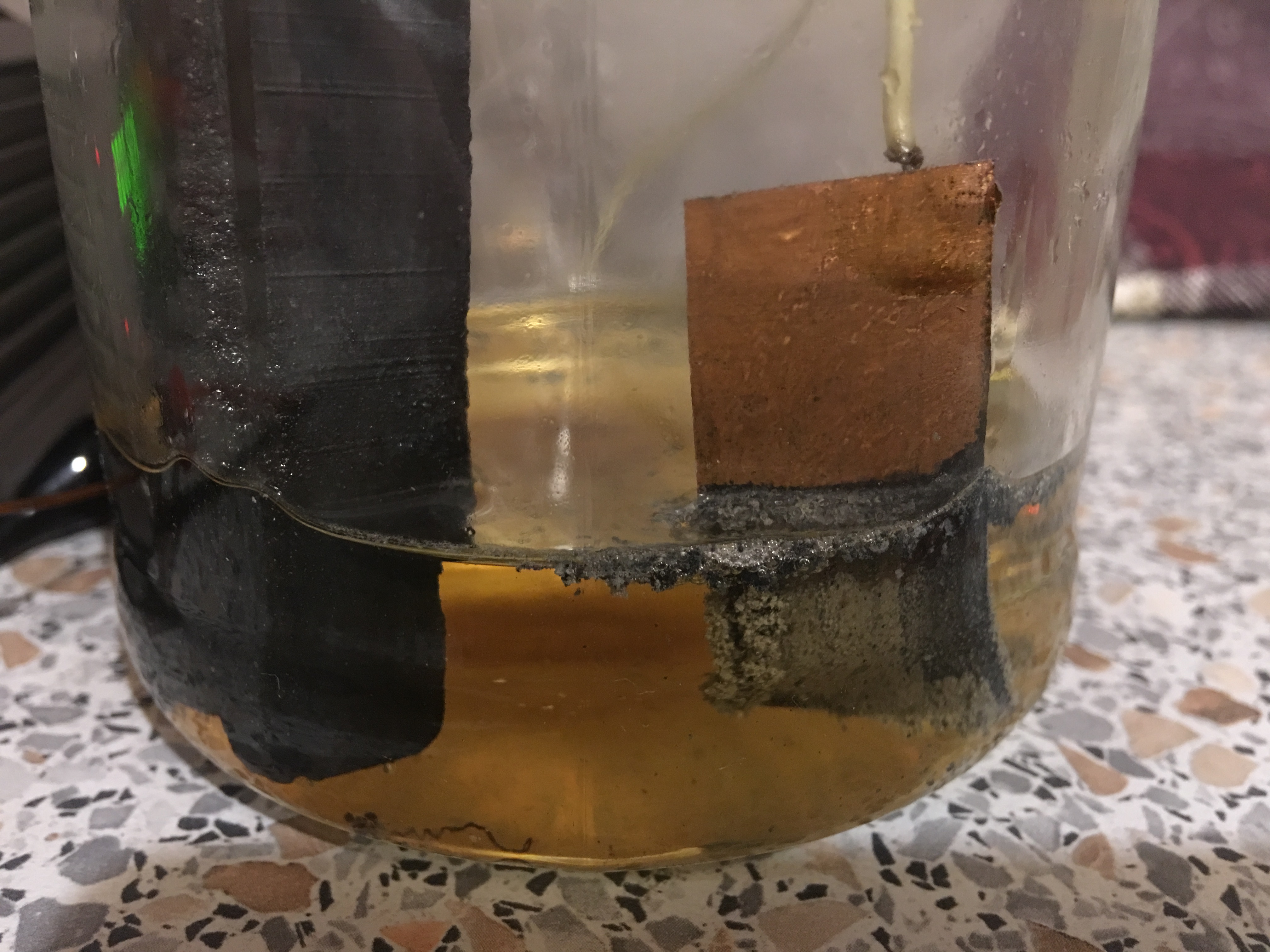

Спустя сутки:

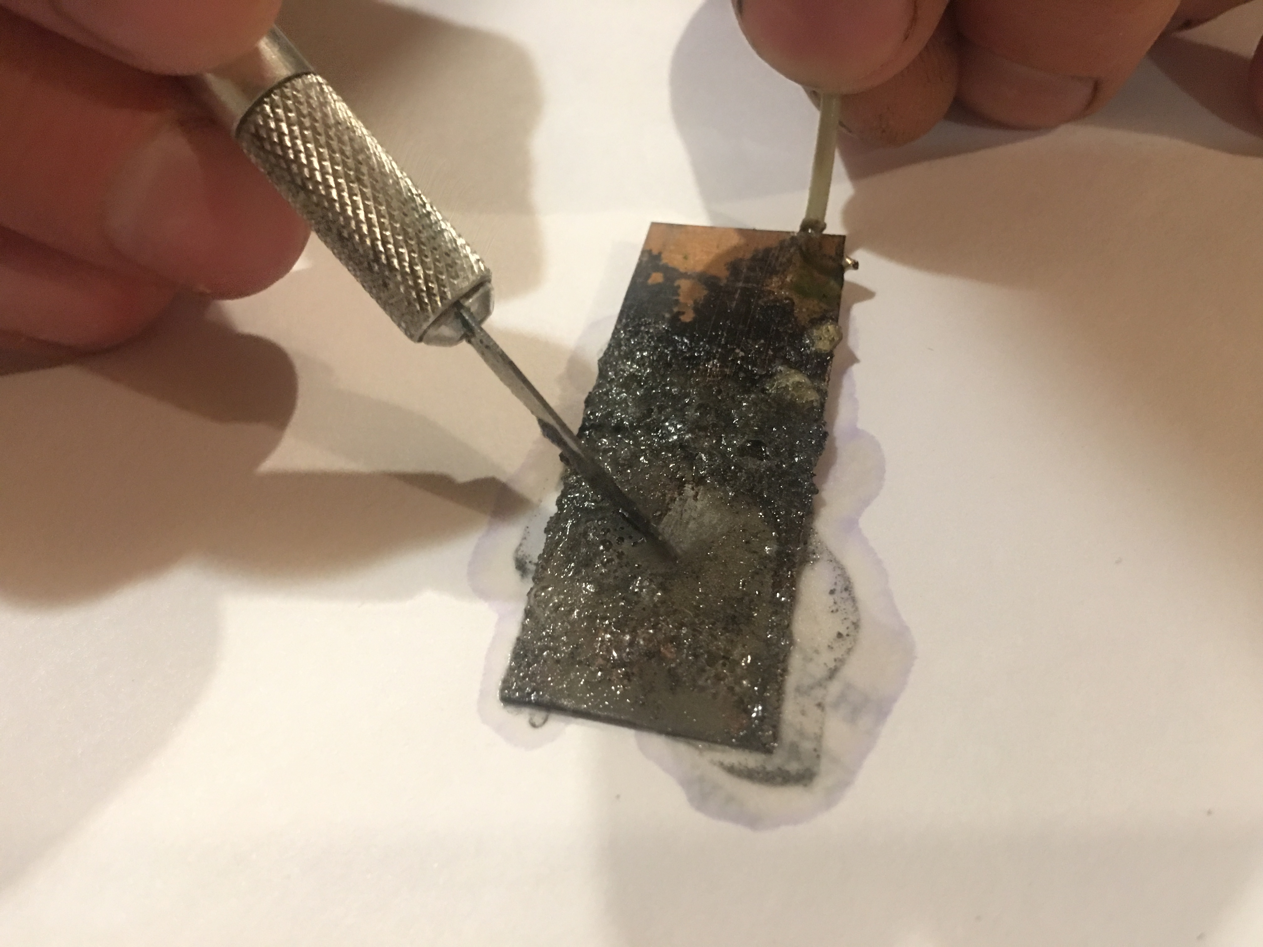

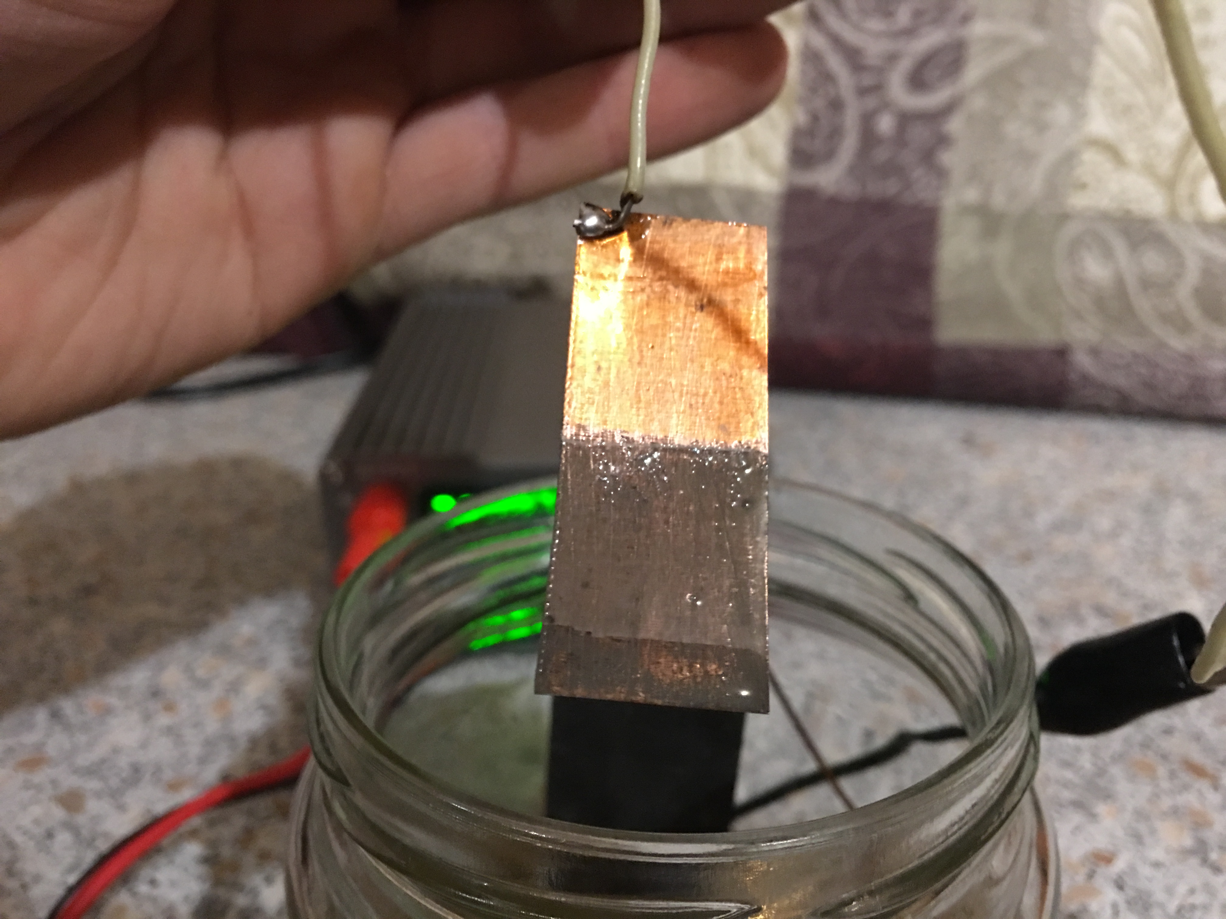

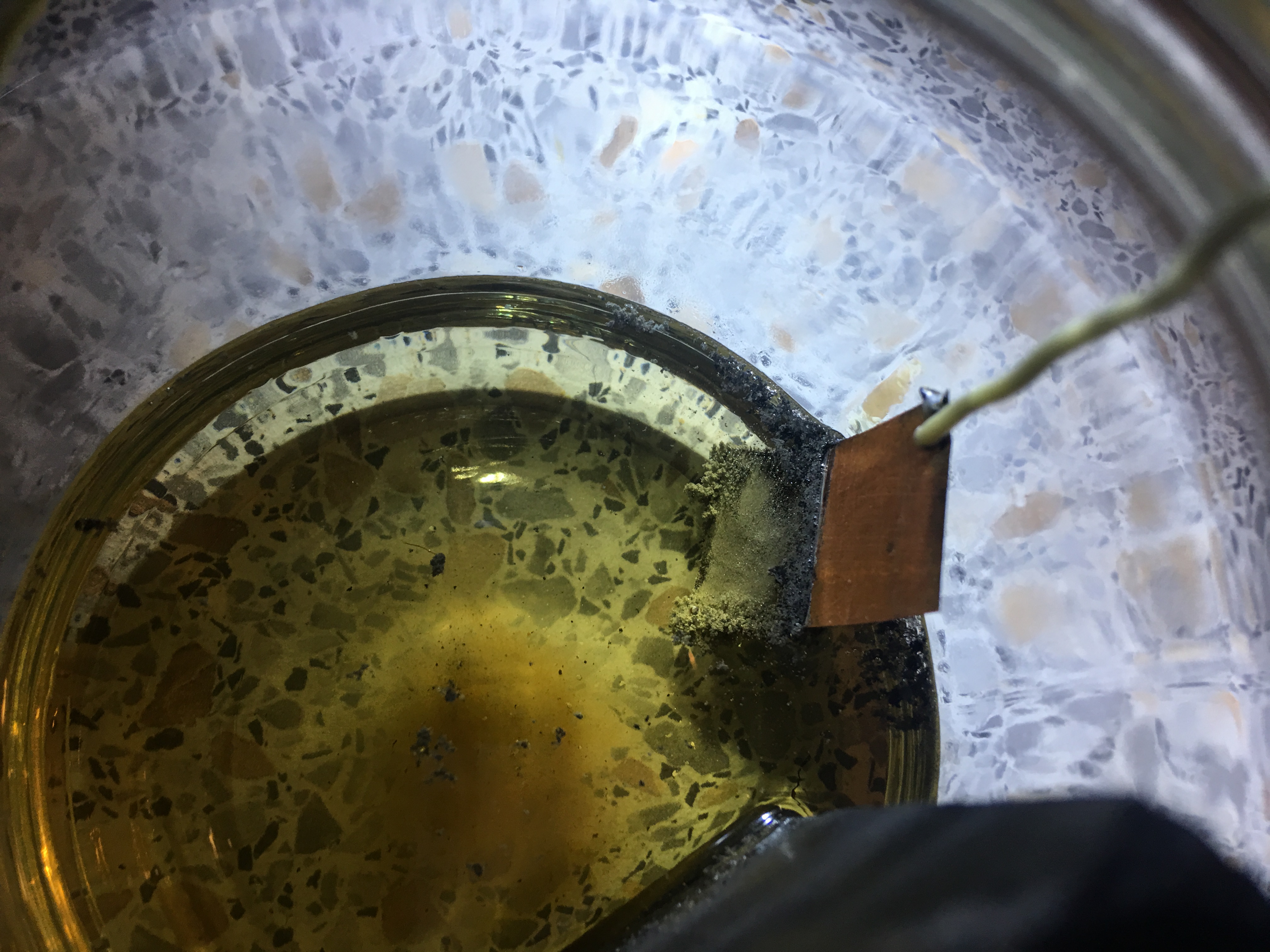

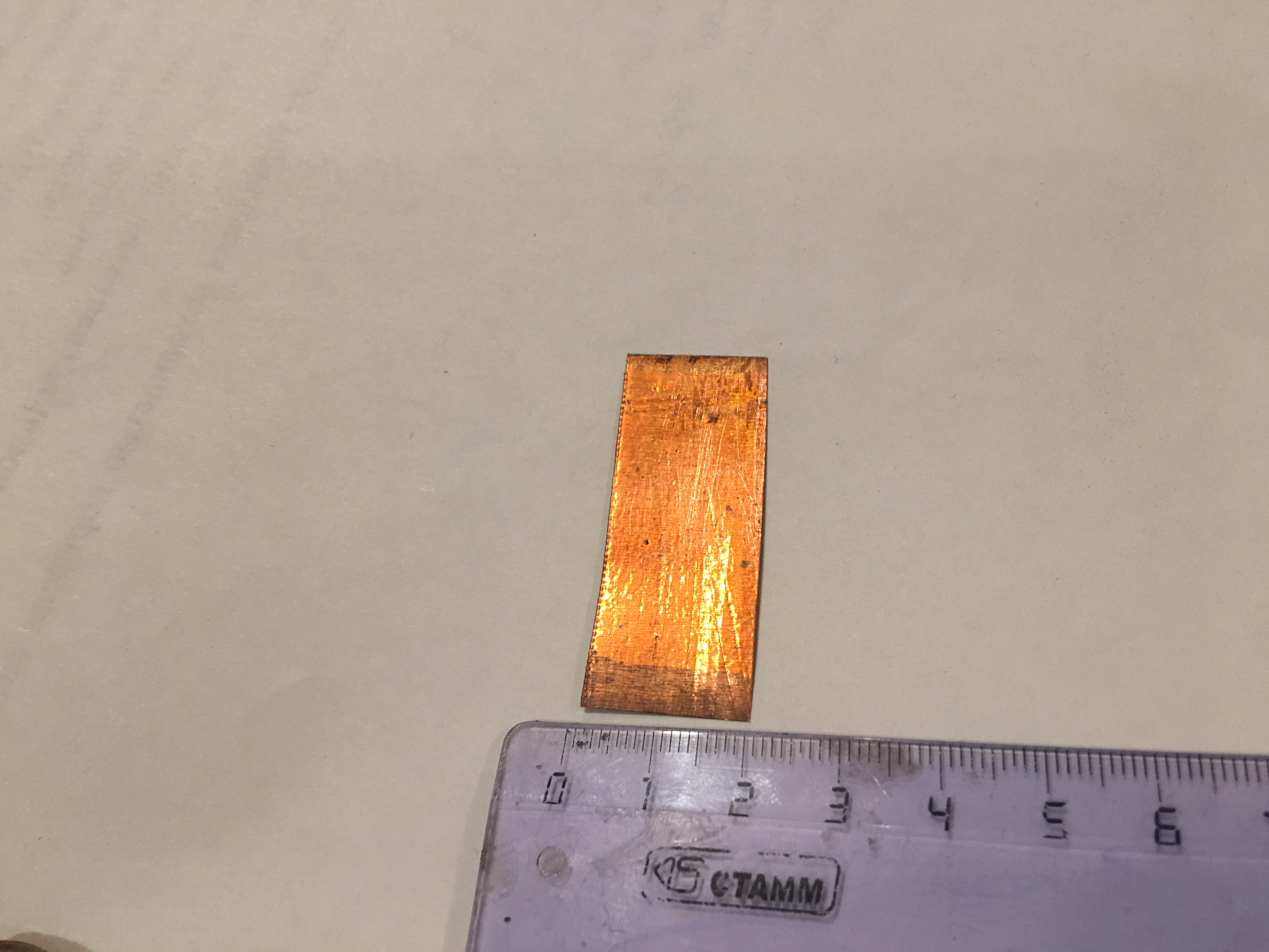

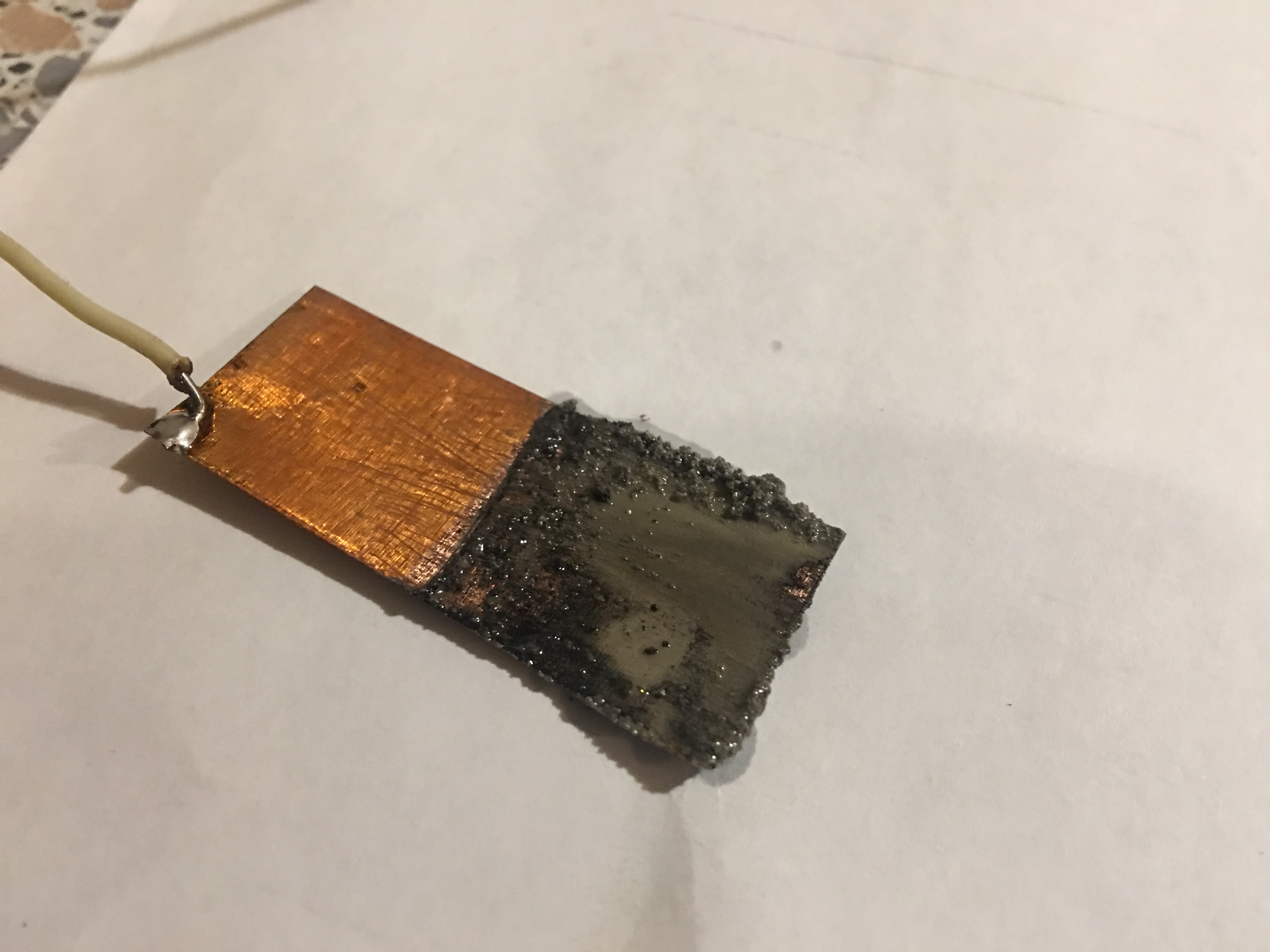

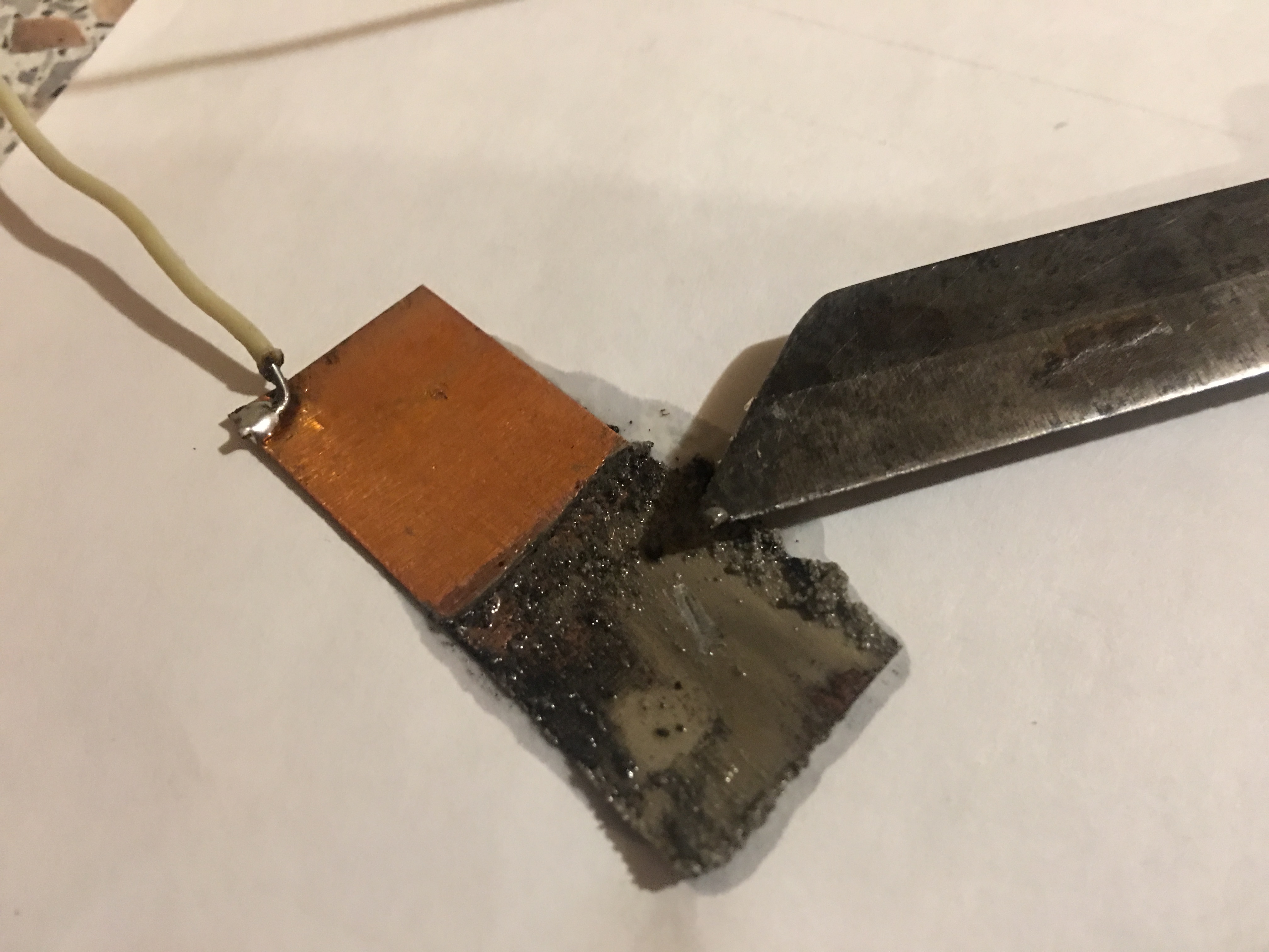

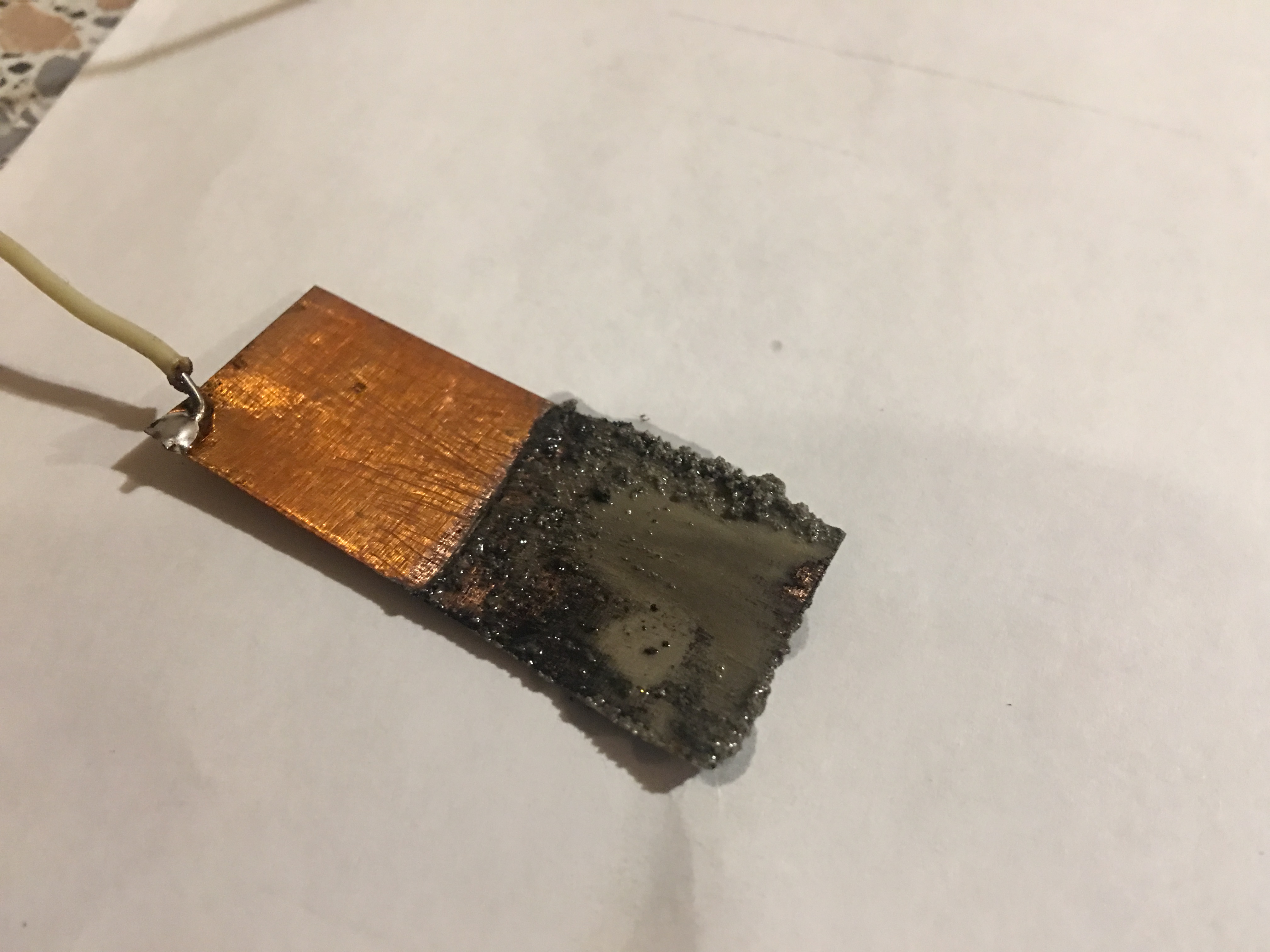

Казалось бы, эксперимент провален - даже при токе менее одной тысячной на сантиметр квадратный, литий продолжает выделяться в виде порошка.

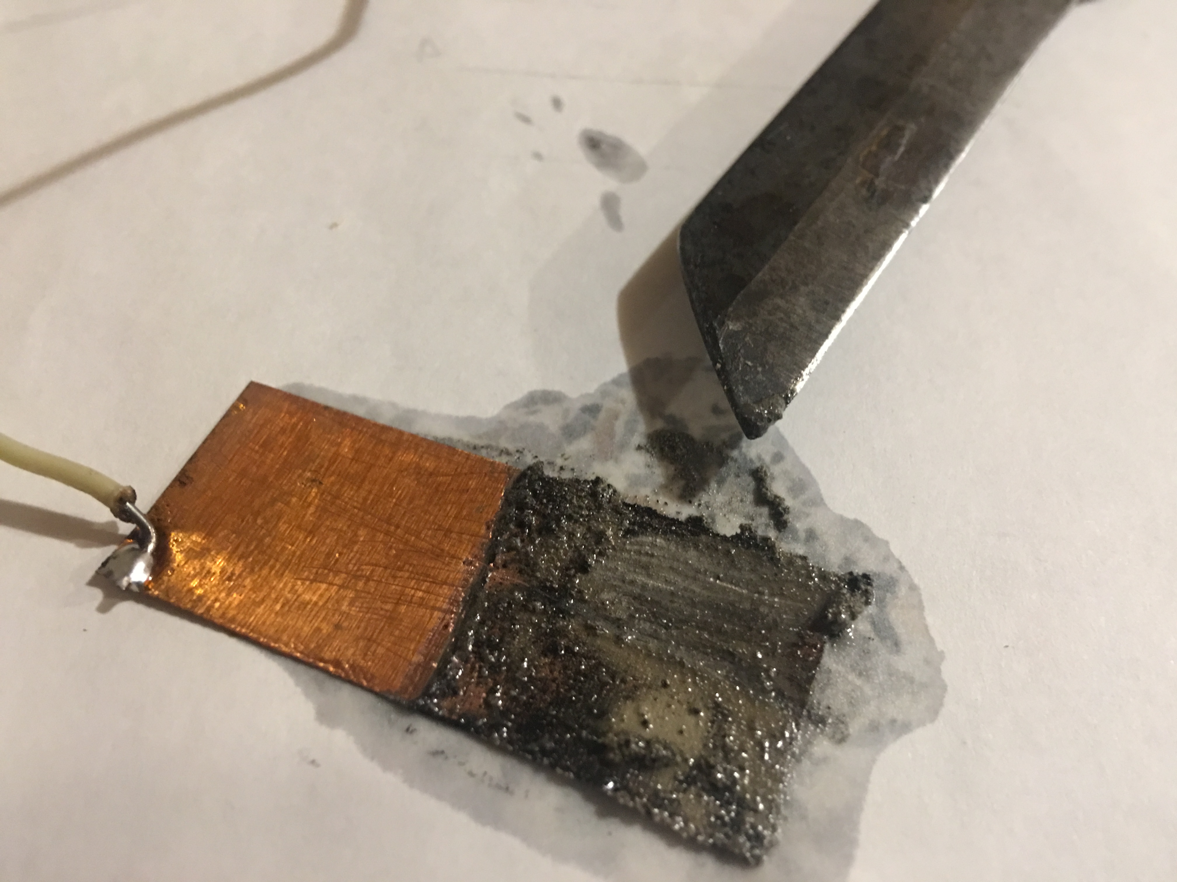

Тем не менее, на катоде всё-таки обнаружился компактный нарост лития, при чём не слишком тонкий. Если сделать царапину ножом, остаётся след блестящего металла. Увы, качественно сфотографировать самому не получилось - литий слишком быстро тускнеет, сливаясь с цветом порошка. Позже попрошу ассистентку помочь, сделаем фото получше.

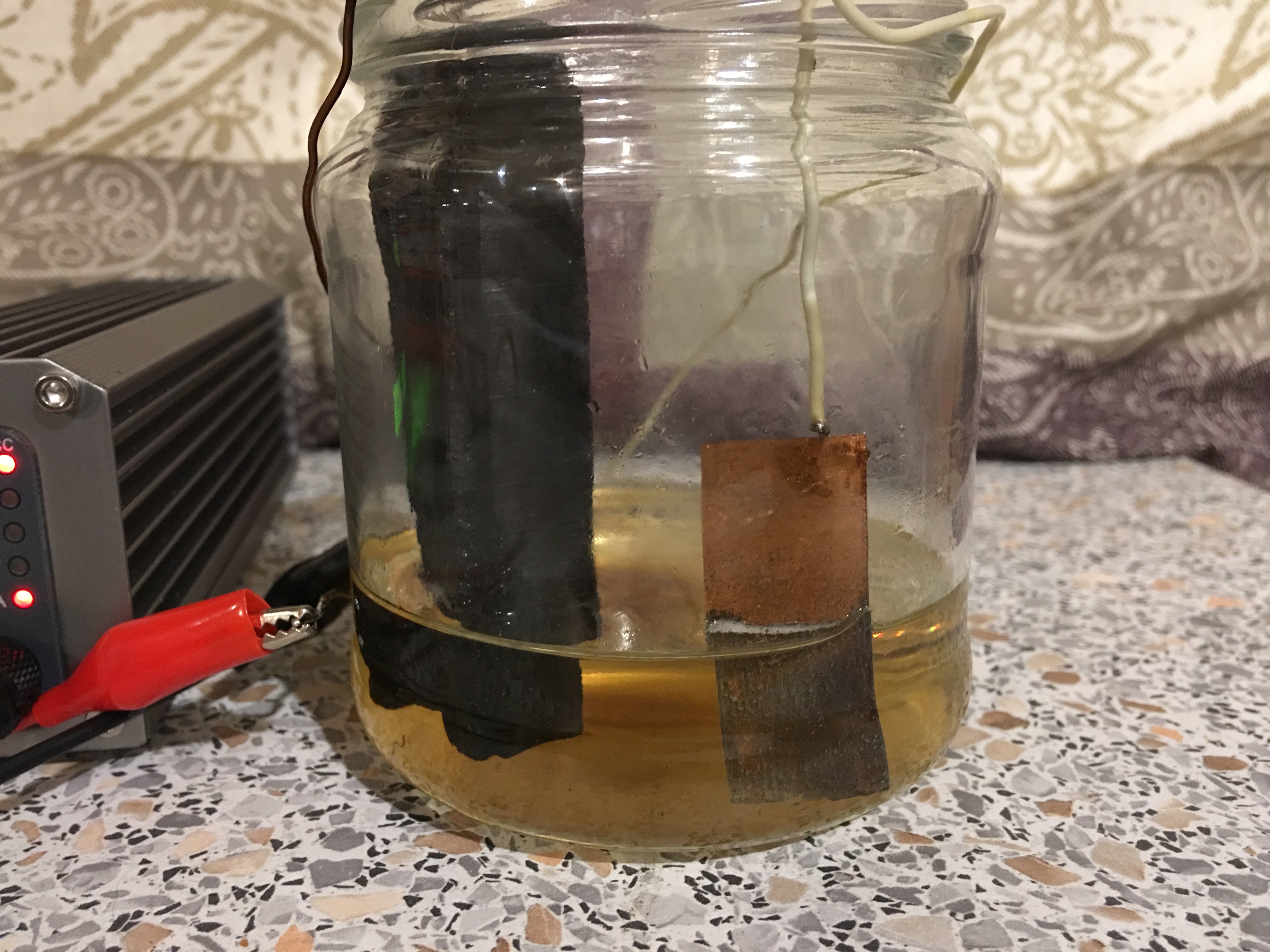

И, хотя полного успеха (в виде роста плотного куска лития) добиться не удалось, есть надежда, что хотя бы большая часть его будет компактно сформирована на катоде. Так что оставлю электролиз ещё на пару суток. Посмотрим, что получится.

К сожалению, все попытки выращивать компактный литий полностью провалились.
На катоде он хотя и существует, но в массу не разрастается. Более того: наблюдал, как с течением времени участки на медной пластине то очищаются, то зарастают снова. То есть, даже плотный слой лития постепенно обращается в порошок.
Но это ещё не так существенно. Столкнулся с большЕй проблемой: чем больше дней проходило с начала электролиза, тем меньше времени сохраняла блеск царапина на поверхности лития. К концу эксперимента, чистая поверхность металла тускнела сразу вслед за лезвием ножа, тогда как в начале существовала две-три секунды. Похоже, растёт агрессивность самого электролита.

Литий на катоде:

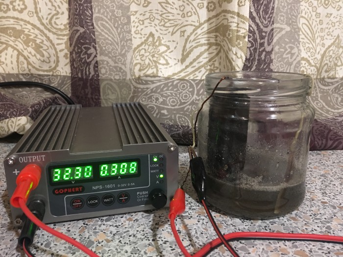

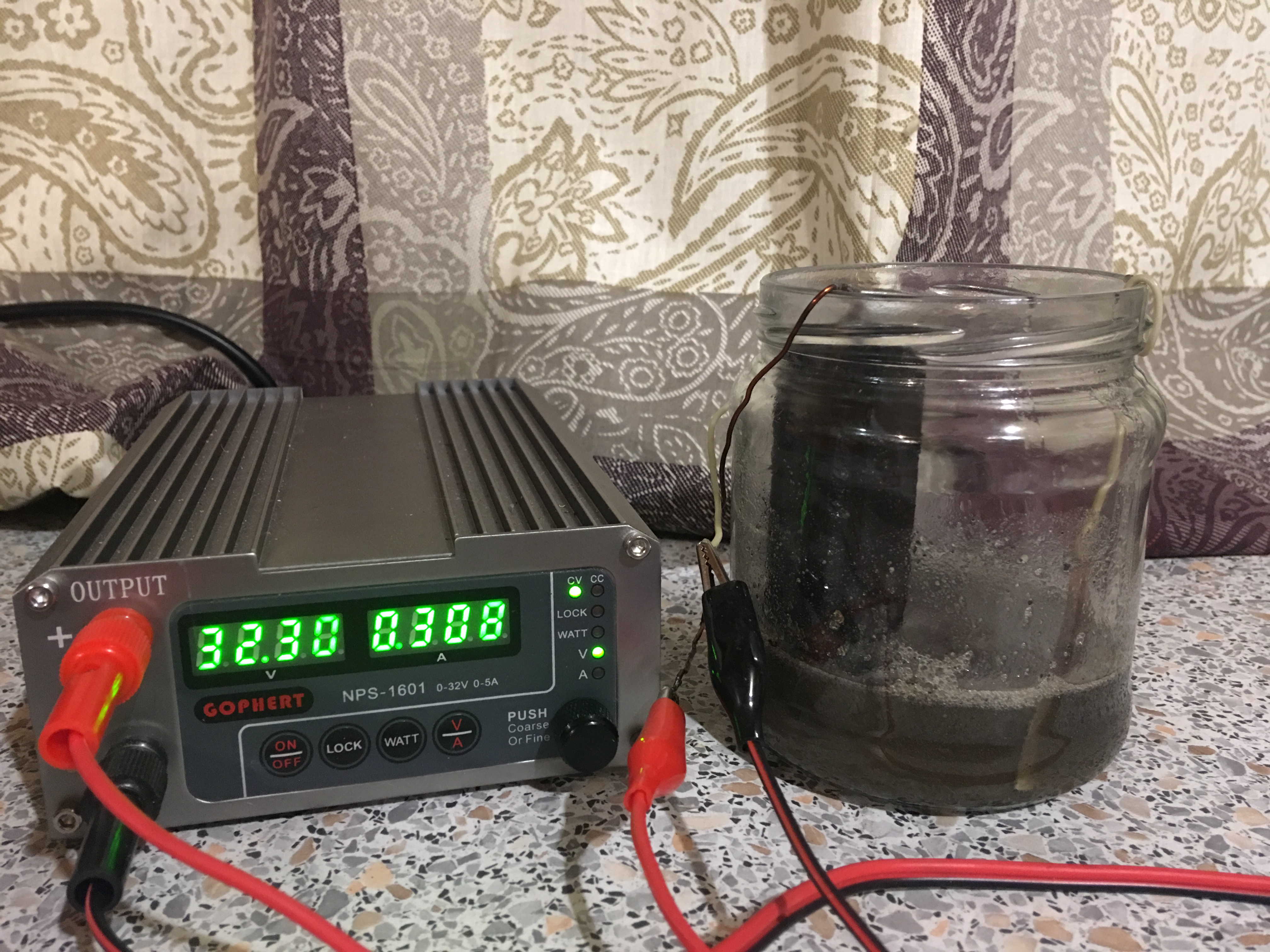

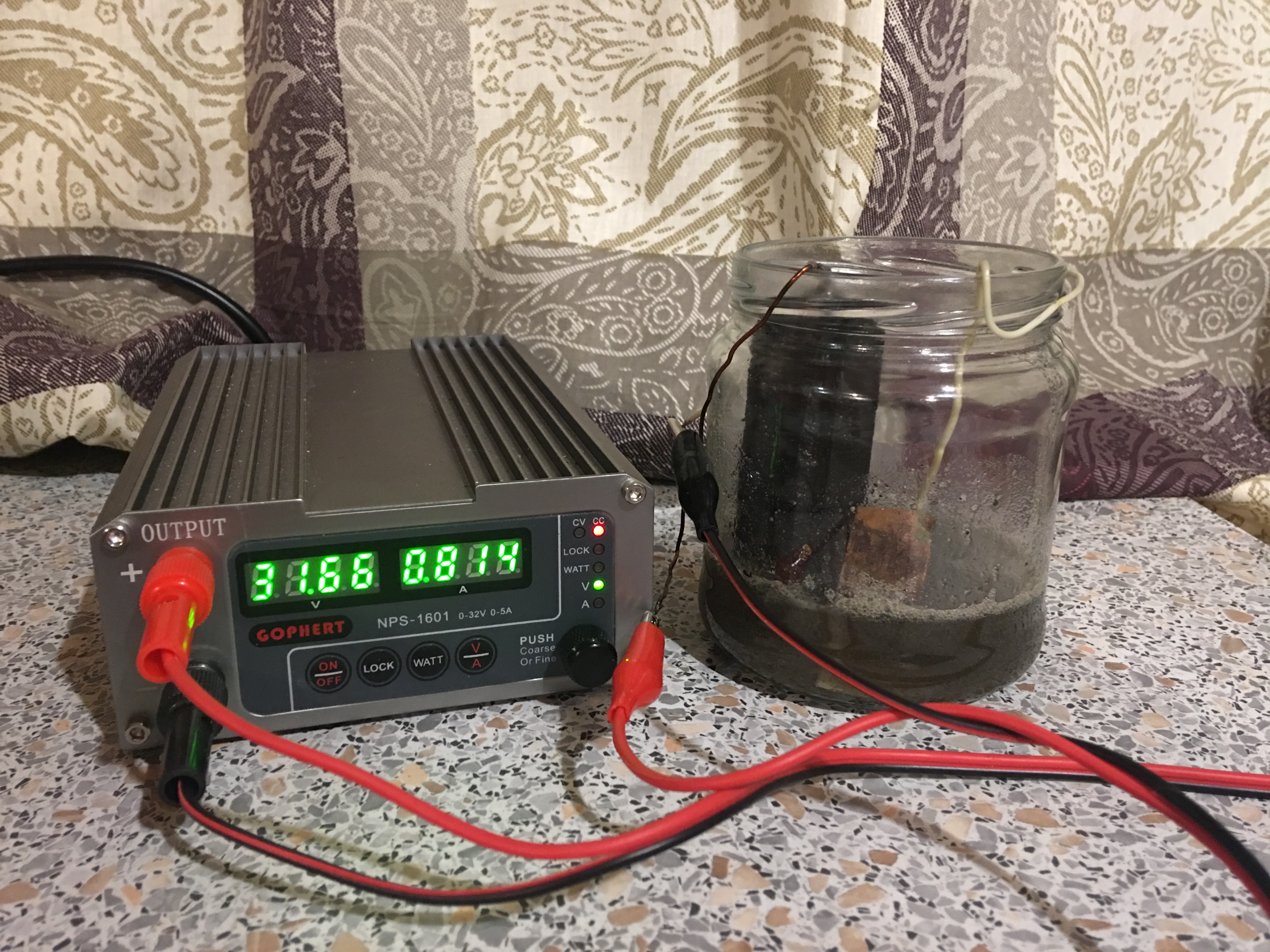

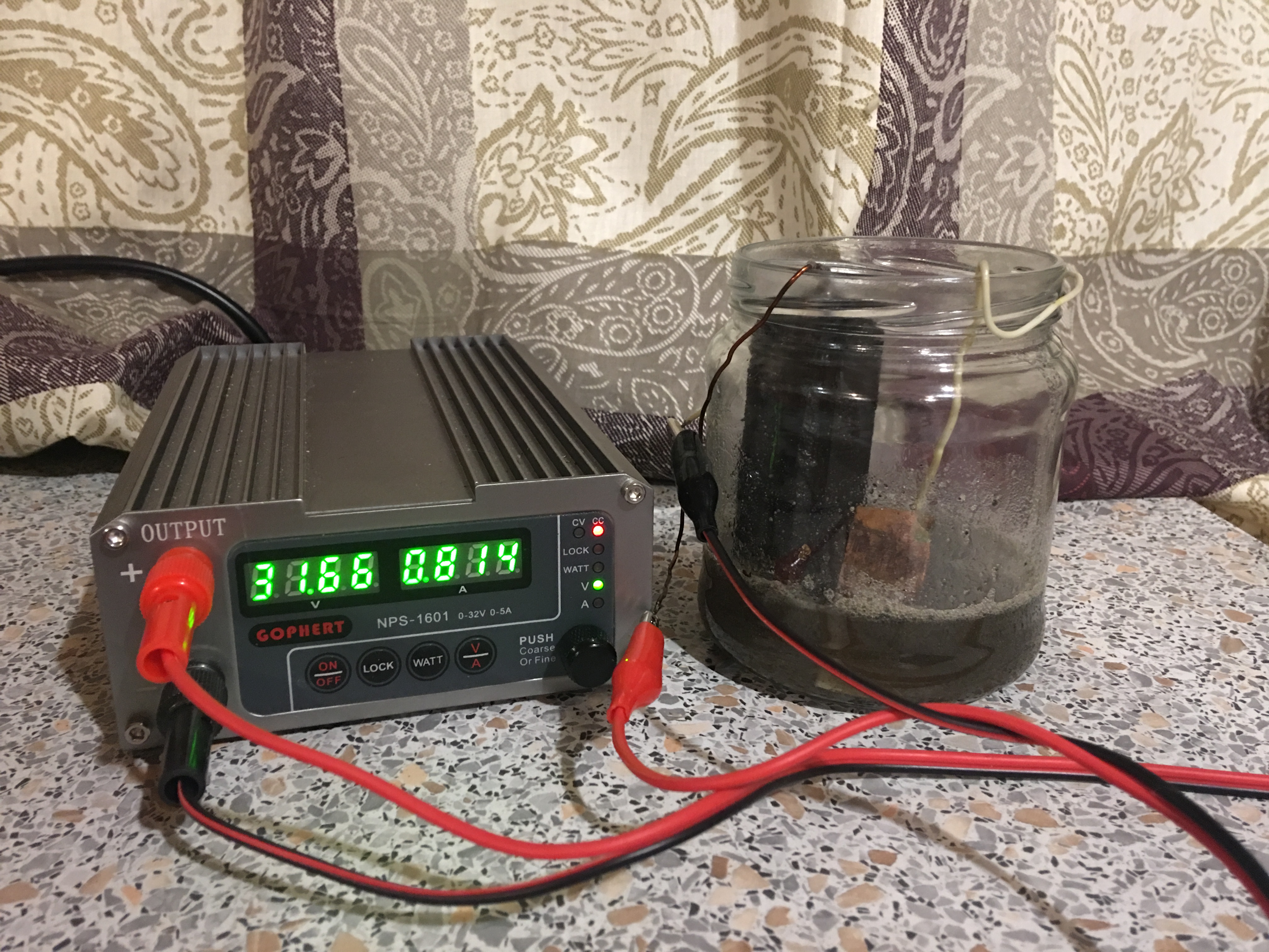

После эксперимента по "выращиванию" лития, взялся наконец за получение существенных количеств. И, хотя в электролите было уже много наработанного порошка (до этого электролиз шёл непрерывно дней 7-10, но на малом токе), решил продолжить. Поднял напряжение до 32 вольт. При максимальном сближении электродов ток составил 0,8А.
Развёл электроды подальше, получилось 0,3А. Так и оставил.
Вечер прошёл благополучно.

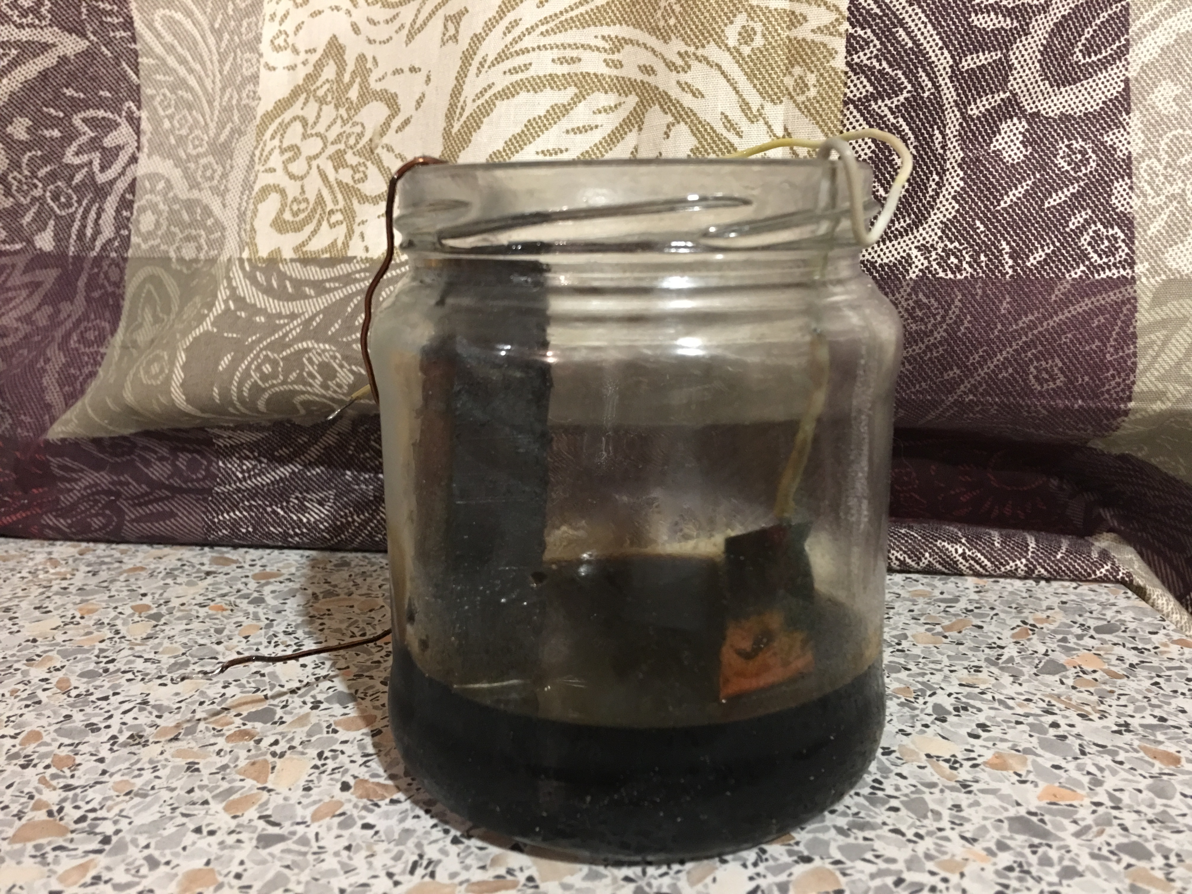

Но когда я вернулся утром... Это было нечто! Непередаваемая вонь, заполнившая всё пространство вокруг. В воздухе был целый букет запахов начиная с меркаптана, заканчивая формальдегидом.
Это оказались ещё и "въедливым", помещение пришлось несколько дней проветривать.
Электролизёр же представлял унылое зрелище: тёплый электролит без следов металлического лития.
Графитовый электрод начал рассыпаться:
Позже попробовал возобновить электролиз, но литий на катоде больше не выделяется.
Так что, теперь план перейти на блок питания попроще, думаю, вольт на 20. И поставить электролизёр на улице, для принудительного охлаждения.
PostPosted: 27 Feb 2021 21:54
Posts: 69244
Поздравляю с проведенным экспериментом (пусть и вышло не совсем то, что хотелось бы).
Судя по всему - продукты восстановления ДМСО литием.
