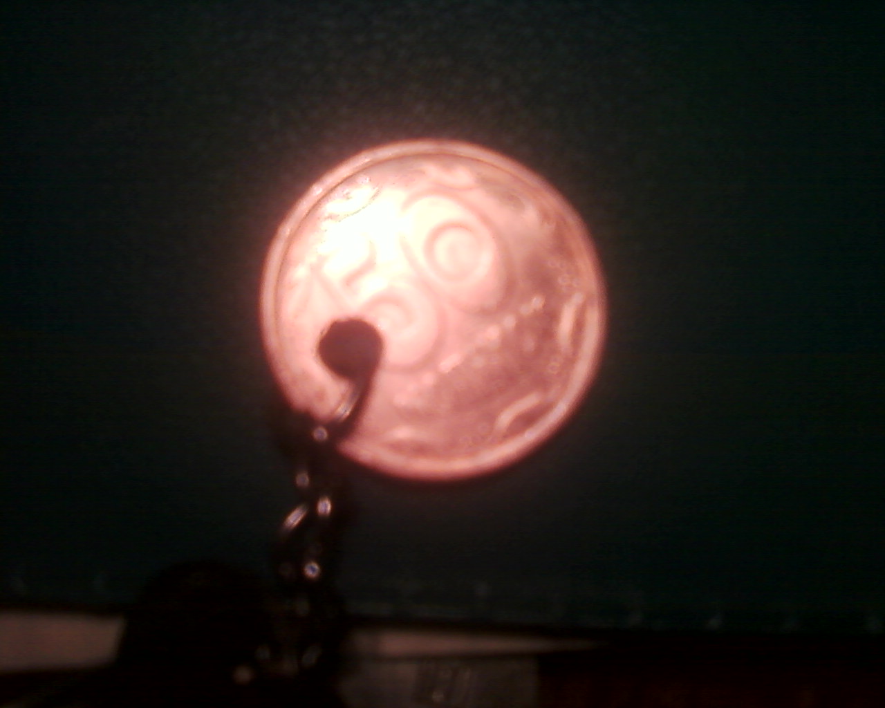

DVP wrote:
На железо Вы не покроете медь, а если и покроете, то качества ни какого не будет. Меднят железо только с комплексного электролита, т.к выделяется контактная медь (школьный опыт - гвоздь опускают в медный купорос). Даже, если и нарастет тонкий слой меди, реакция не прекратится, и будет и вспучивание, и отваливаться покрытие.
Я конечно не занимался гальваностегией серьезно, так поигрался немного, но из электролита сульфат меди + серная к-та у меня сталь покрывалась вполне приличным плотым красным слоем металлической меди, хотя конечно нержавейка и собственно медные сплавы (укр. монеты) покрывались гораздо лучше.
File comment: Качество отвратительное, но цвет металлической меди увидеть можно
(делал себе брелок)

PostPosted: 11 Feb 2013 23:40
Э-э, так нечестно! Речь ведь шла о железе, а не монетных сплавах. А на железе контактная медь и вправду не держится

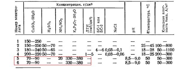

Возьмите комплексный электролит, например: пирофосфатный или трилонатный. Они напрямую покрывают железо, без подслоя. Требуется небольшой подогрев. Вот, пример пирофосфатного (№ 5 и 6).

PostPosted: 12 Feb 2013 13:50
Спасибо, попробую. Только фосфата калия нет, можно из суперфосфата получить?
