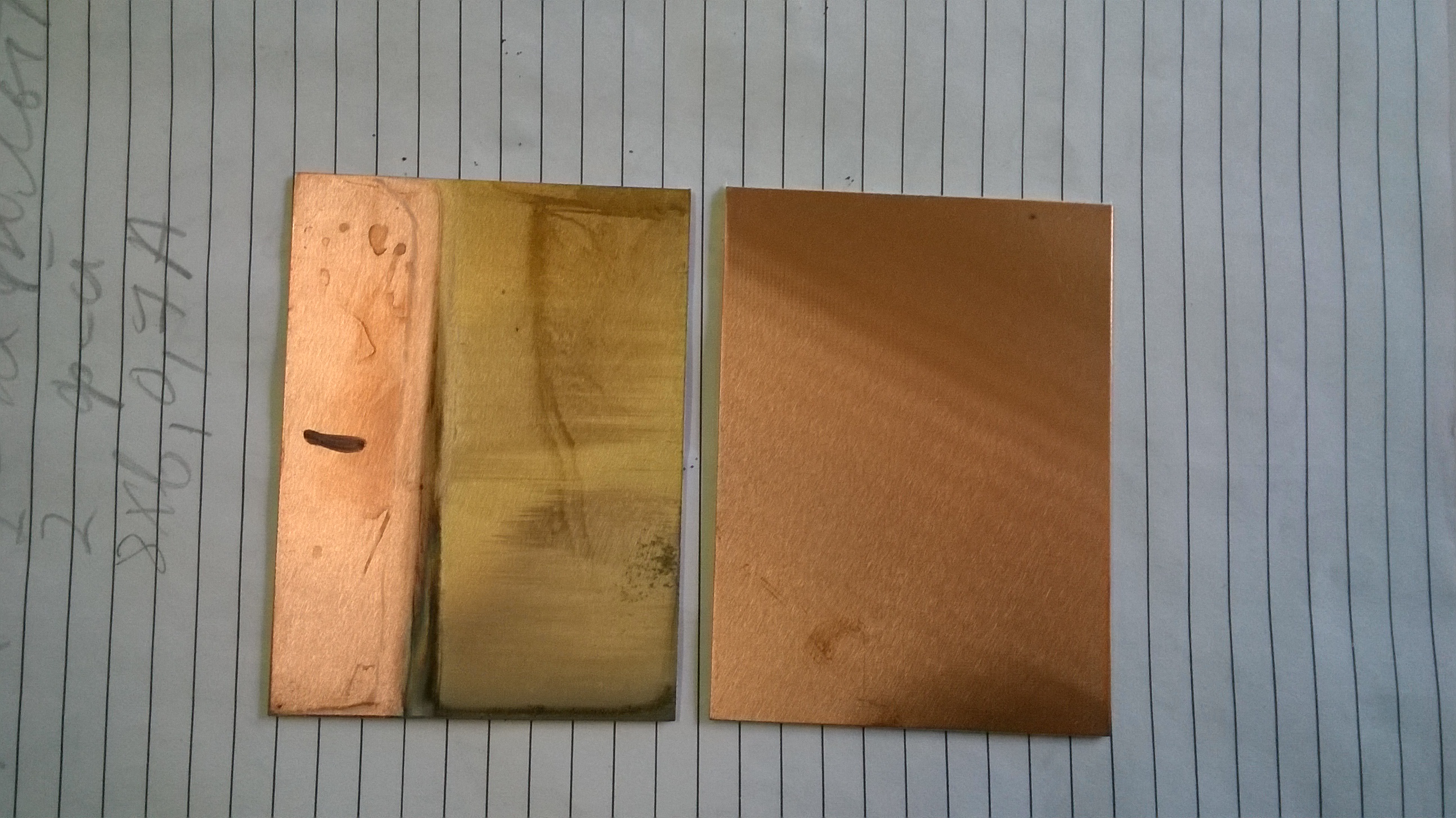

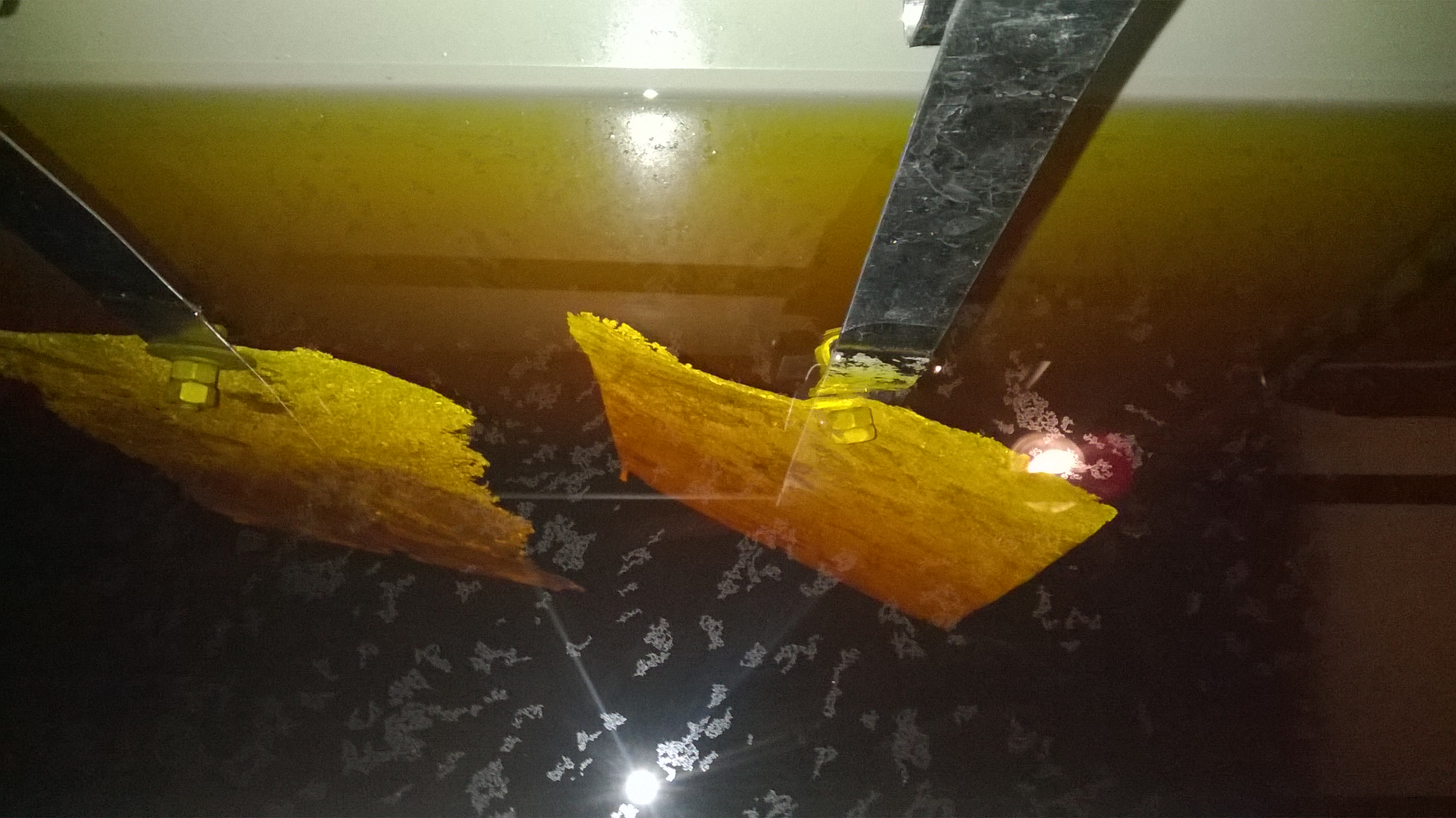

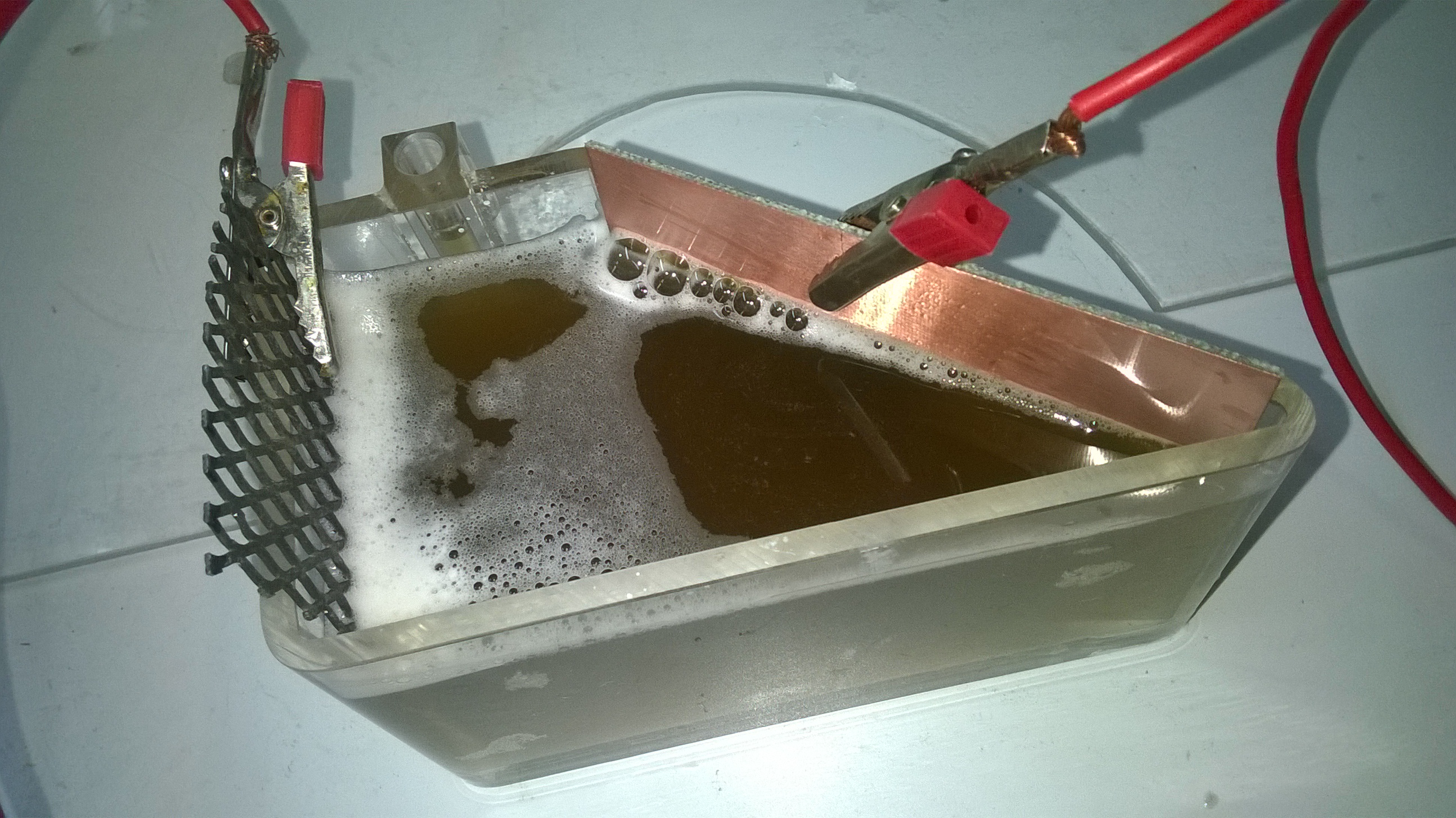

Электролит золочения (дицианоаурат калия, лимонная кислота, добавка, содержащая кобальт) в ячейке Хулла
Покрытая золотом пластинка омедненного текстолита
справа - исходная пластинка.

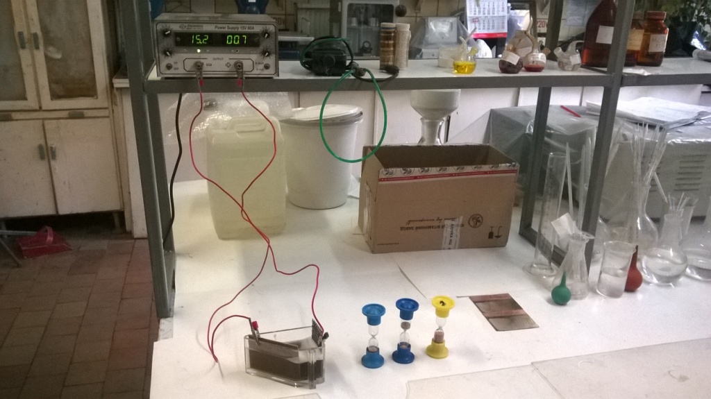

Ячейка Хулла (электролит золочения) ч.3
Hull Cell (electrolyte for gold plating)
http://chemistry-chemists.com/N1_2019/C ... .html#1003
На выходных постараюсь смонтировать видео.

Смонтировал видео работы ячейки Хулла - вышло не очень показательно, но "что могу - то и делаю":
Video

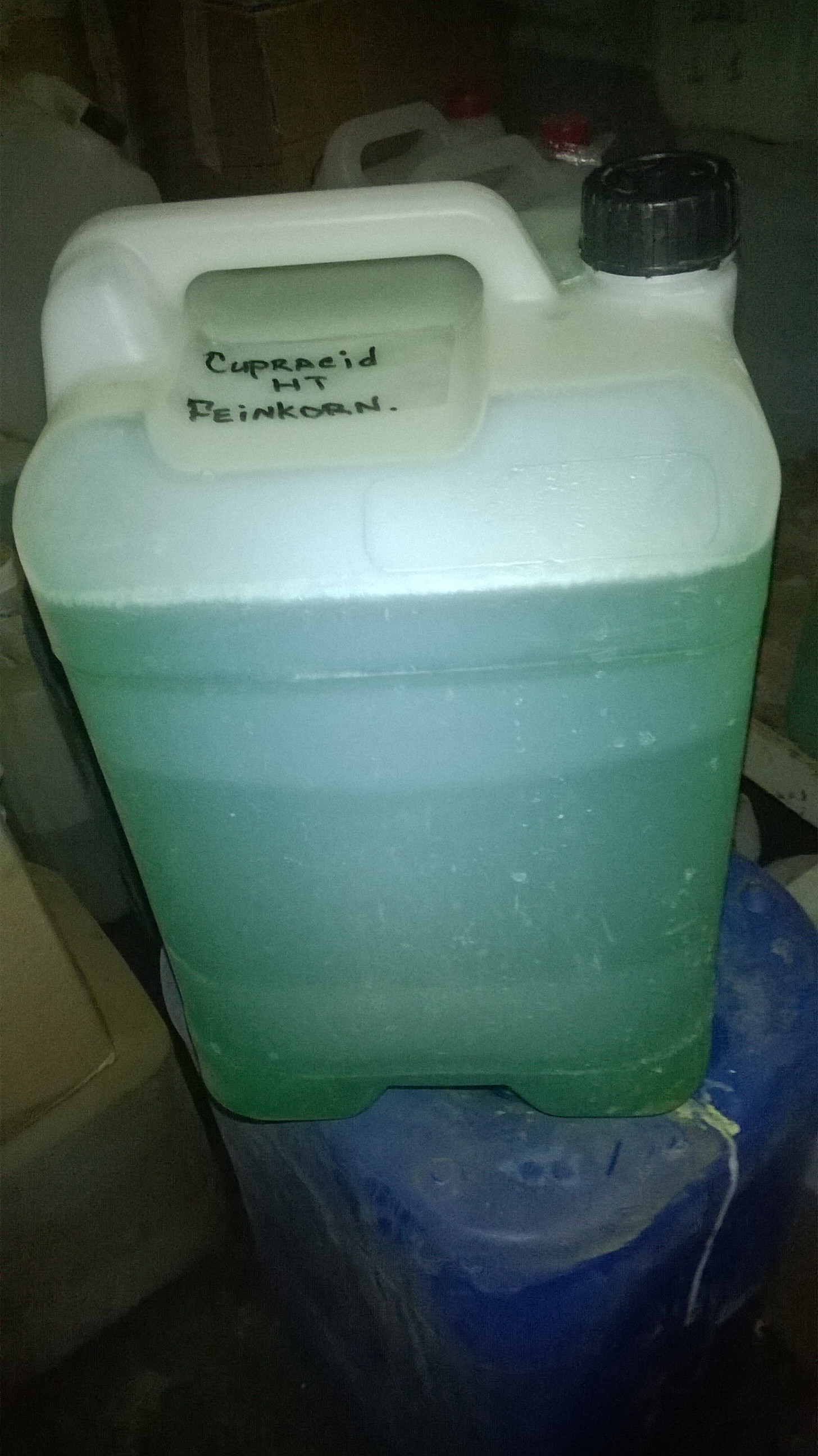

-Идите получать Apple Green.
- ??? [нет такой буквы в китайском алфавите]
Подхожу ближе - смотрю канистра с добавкой для корректировки ванны сернокислотного меднения (мелкозернистая присадка). Действительно яблочно-зеленая. Бухгалтерша пошутила (т.к. выговорить оригинальные немецкие названия добавок - задача непростая).

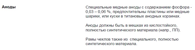

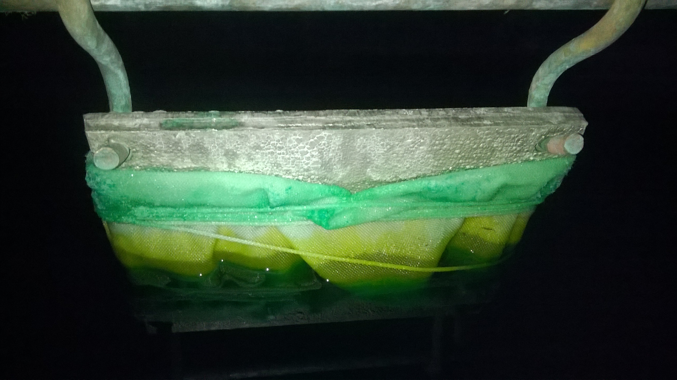

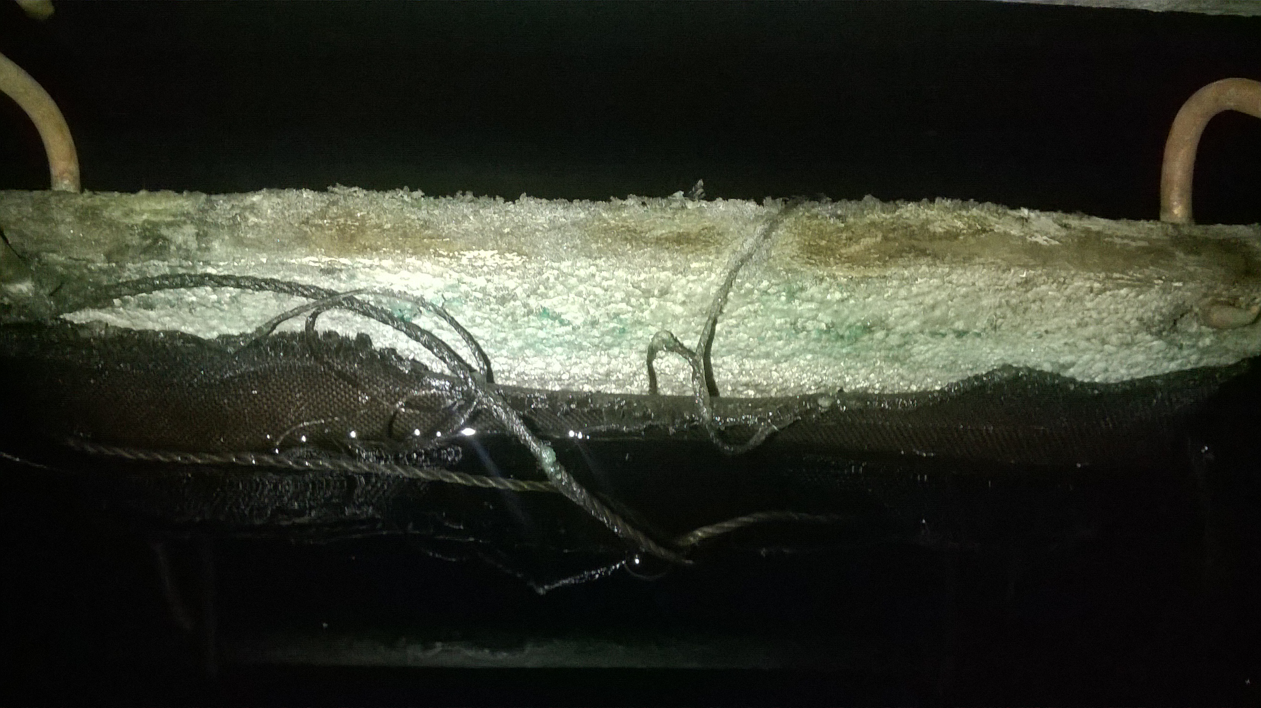

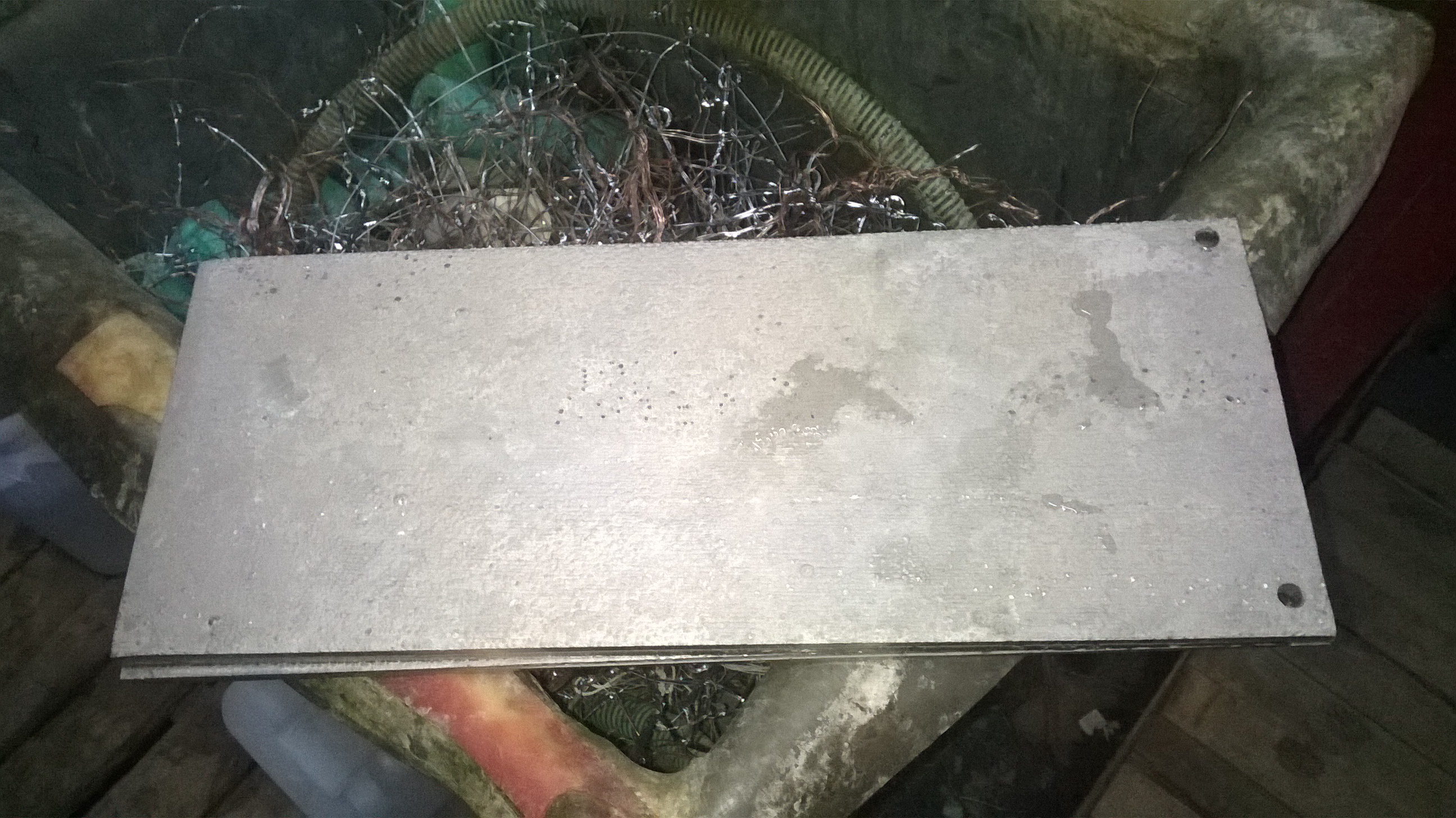

Нашел, где я видел, что для ванны сернокислотного меднения нужны медные аноды с небольшой примесью фосфора - это написано в немецком регламенте.
А на пирофосфатную медь идут аноды с примесью кислорода (у нас попытки запустить эту ванну успеха не имели - она капризная)

Posts: 13590
Медные аноды с фосфором - марки АМФ, есть ГОСТ на них. А где какие аноды применять, описано в книжке Гальванотехника для мастеров(90)Вирбилис С.
