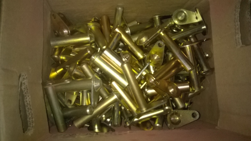

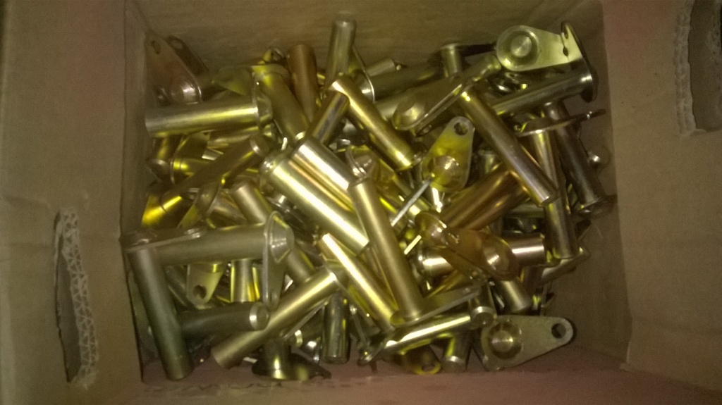

Радужный ужас (желтая пассивация цинка)
Rainbow horror (yellow passivation of zinc)
http://chemistry-chemists.com/N3_2021/C ... -P6-1.html

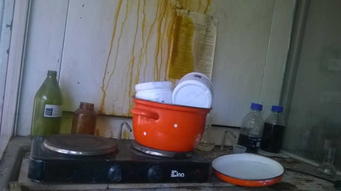

 Post subject: Re: Вопросы по гальванике
PostPosted: 07 Jul 2021 16:59
Купили гальваническую линию. Уже привезли, но когда установят - неизвестно. Взяли химика (заранее - ни лаборатории, ни даже рабочего стола пока нет). Зачем? Чтобы составил список всего, что нужно докупить - и для запуска ванн и для их анализов.
В процессе оказалось, что фирма-поставщик оборудования указала в документации медь для анодов чистотой четыре девятки (99.99% Cu). Цена на такую медь - соответствующая.
Ванна - сернокислотная.
Лично я сталкивался с медными анодами М1 (медь бесфосфорная), они - три девятки (99.9% Cu) - стояли в ванне пирофосфатной меди. А для ванн сернокислотной меди шли АМФ (анод медный фосфорный) - в них меди еще меньше (на величину содержания фосфора - 0,03-0,16%).
А тут фирма требует "бескислородную, бесфосфорную медь" - OFHC: Oxygen-free high thermal conductivity. По данным из сети - такая используется в электронике, вакуумной технике и т.п. Но для гальваники брать такую марку слишком жирно.
Спросил: неужели нельзя было показать химику документы на оборудование ДО того, как они купили эту линию? Четыре девятки никто не купит, а, можно ли брать три, - думать нужно было тогда.
Товарищ ответил фразой с его прошлой работы (отдел R&D):
Здесь не думают, здесь принимают решения!
