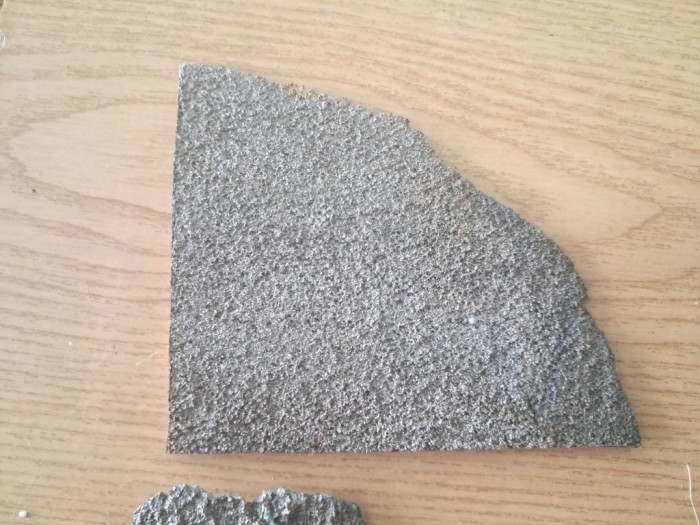

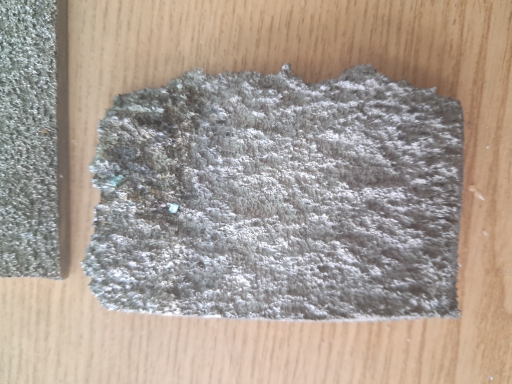

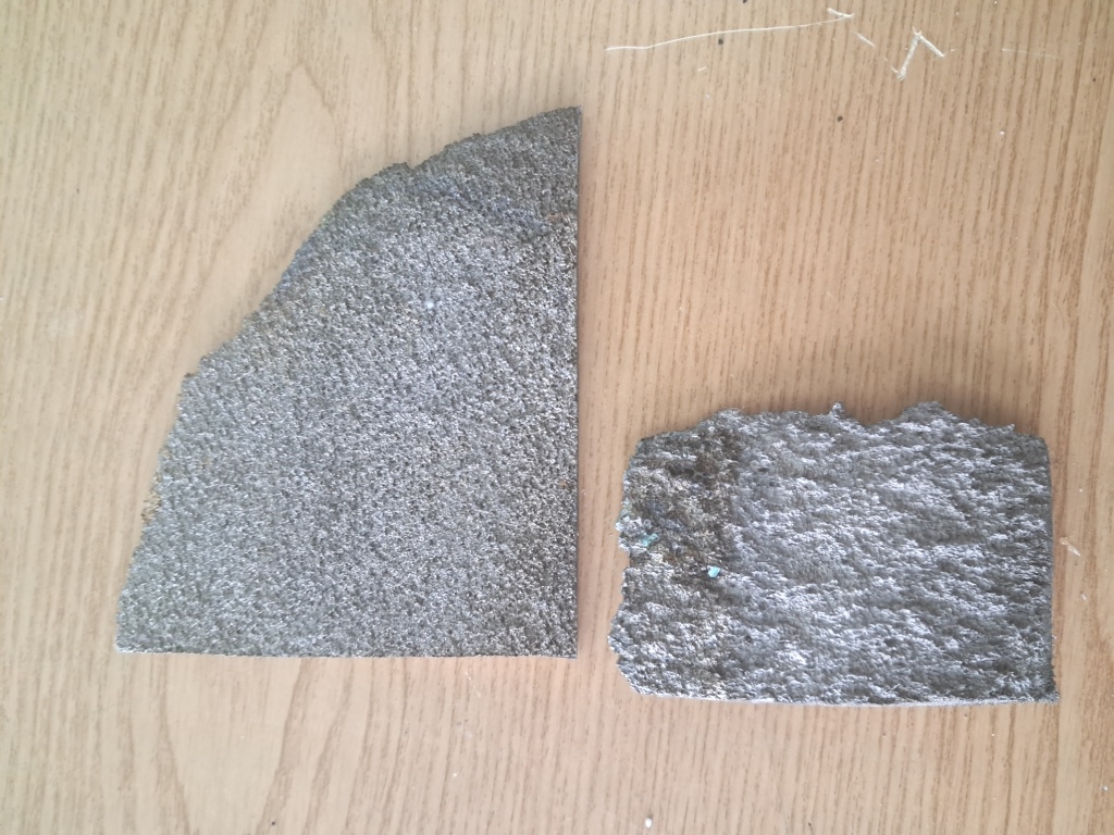

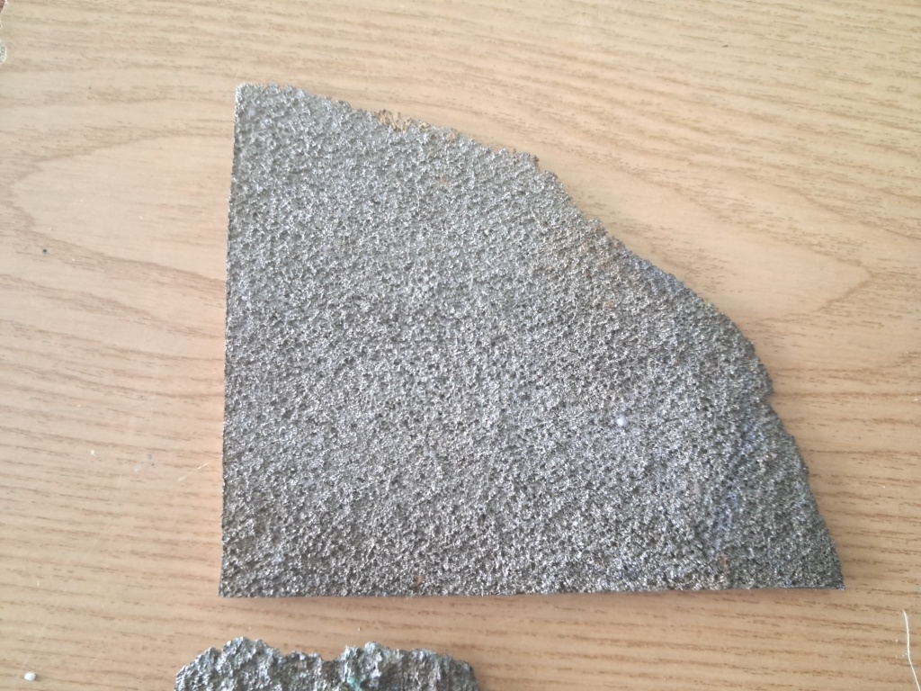

Куски анода из ванны никелирования, с которой я работал:
Возможно, это была ванна блестящего никеля, возможно - ванна матового никеля (теперь установить невозможно). После ванны я использовал прямоугольный кусок в ячейке Хулла (электролит - никель Уотта), а потом - в экспериментах, недавно описанных в теме.

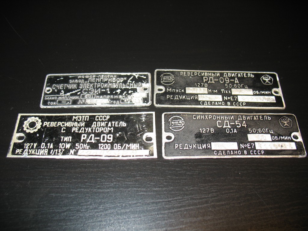

Добрый день, коллеги! Знает ли кто нибудь что то про советские технологии изготовления шильдиков? По идее на алюминий наносится рисунок через фотошаблон и дальше или анодирование с окрашиванием или травление. Только вот какой там светочуствительный слой и как все это сделано ХЗ :confused:
Шильдики для примера

Небольшие партии вроде бы делали шелкографией. В более поздние времена (90- начало 2000) довольно часто применяли т.н.металлофото.

Теж думаю, що просто шовкотрафаретний друк.
Зараз непоганий варіант - УФ-друк на металі. Поліграфісти-рекламщики роблять (наші електрики в них замовляють всякі "Пуск", "Стоп" ітп).
Притому може бути самоклейкою та з ламінуванням.

УФ печать это, видимо, как раз металлофото. Там используется тонкий ( 0,2-0,5 мм обычно, бывает и до 2) дюраль. Его прозрачно анодируют и пропитывают прямо галогенидами серебра ( обычно в Америке). На нём через трафарет (печатается на плёнке в лазерном принтере) контактным способом печатают изображение, проявляют и закрепляют. Остаётся сварить в кипятке с добавлением соли никеля (не знаю, почему) для закрытия пор. Результат отличный, выдерживает всё, что угодно. Чаще всего клеют на двухсторонний скотч; если условия эксплуатации суровые - сажают на заклёпки.

Есть, кстати, квази -цветные варианты: или через трафарет красят отдельные участки до закрытия пор, или берут материал, уже тонированный "под золото". Такой вариант особенно любят начальники видеть со своей фамилией и должностью на двери кабинета :))

Звичайний друк фарбою з наступною/майже одночасною УФ-полімеризацією. Нержавійка, алюміній, латунь ітд... - не проблема.

На фото що я додав є пласкі шильдікиб їх можливо робили шовкотрафаретим друком, а є рельєфні ( РД-09А та СД-54 наприклад). Ті явно були зроблені травленням. Ще коли я вчився в універі слишав щось десь про древні світлочутливі состави на основі желатини але без подробиць що і як.

В древних технологиях использовался желатин ( подходит не всякий, надо пробовать) или поливиниловый спирт. Хорошенько отфильтрованный раствор в помещении с жёлтым светом очувствляли ( это официальный термин) раствором бихромата. Полученный раствор наливали на поверхность, иногда в центрифуге для равномерности, и высушивали. Всё делается при жёлтом свете и без пыли. Затем - экспонирование УФ и проявка, обычно тёплой водой. Подробности - концентрации, Рн, время и т.п. ориентировочно можно найти в книгах о шелкографии или производстве цветных кинескопов. Вообще это довольно алхимический процесс, неплохо и бубном обзавестись :)
Зі зворотнього боку вони абсолютно пласкі?
Немає підозри, що просто штампом на гумі вдарили?
По фото, звичайно, сказати важко.

Так, конкретно ці фотки я фзяв з інтернету з оцієї підборки https://serkov.su/blog/?p=1681 (бо під руками нема таких шильдиків) але автор запевняє що ці на звороті гладенькі. ( в тій самій підбірці він також показує штамповані)
