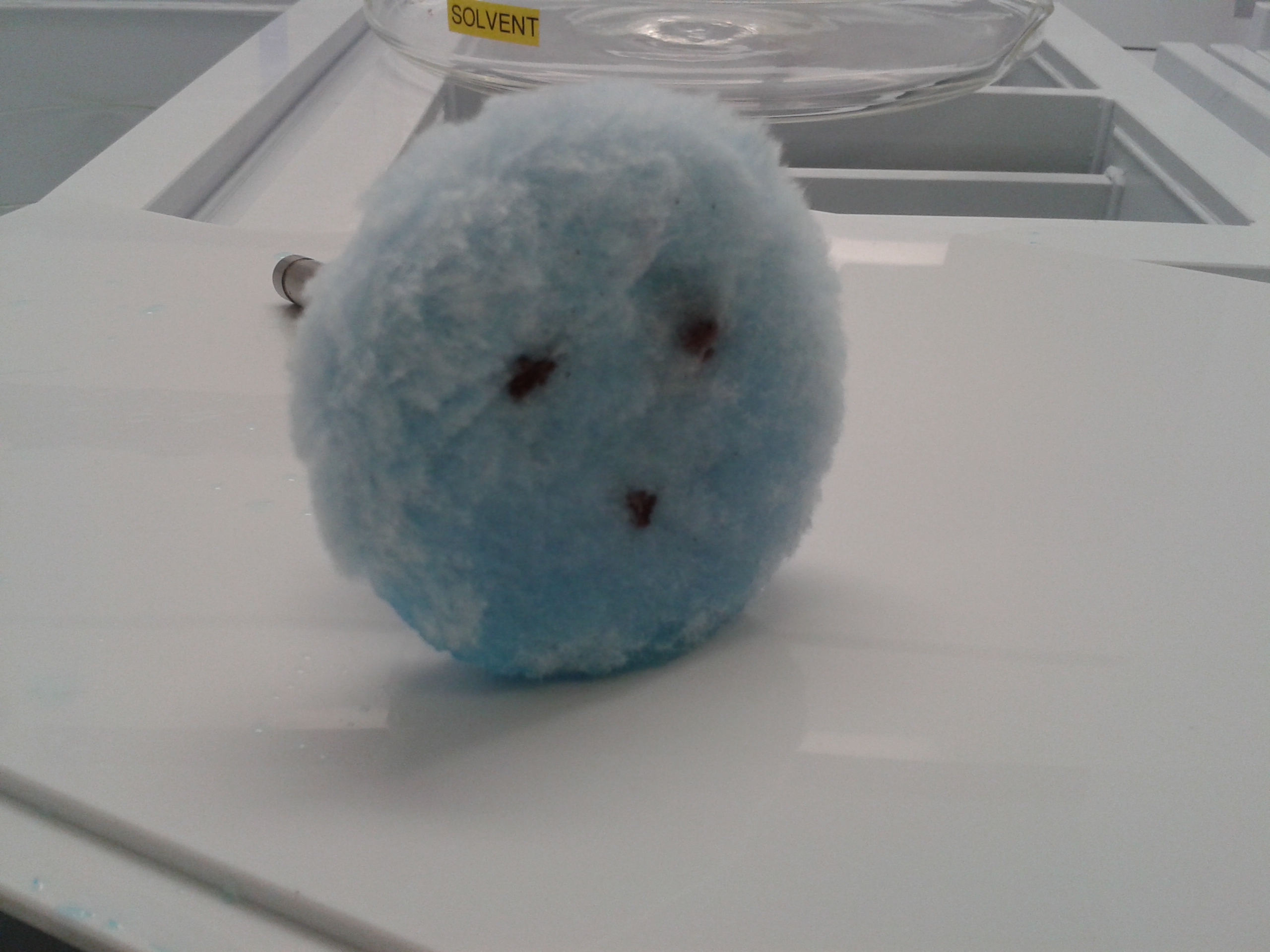

Анод к мешалке (первая картинка)

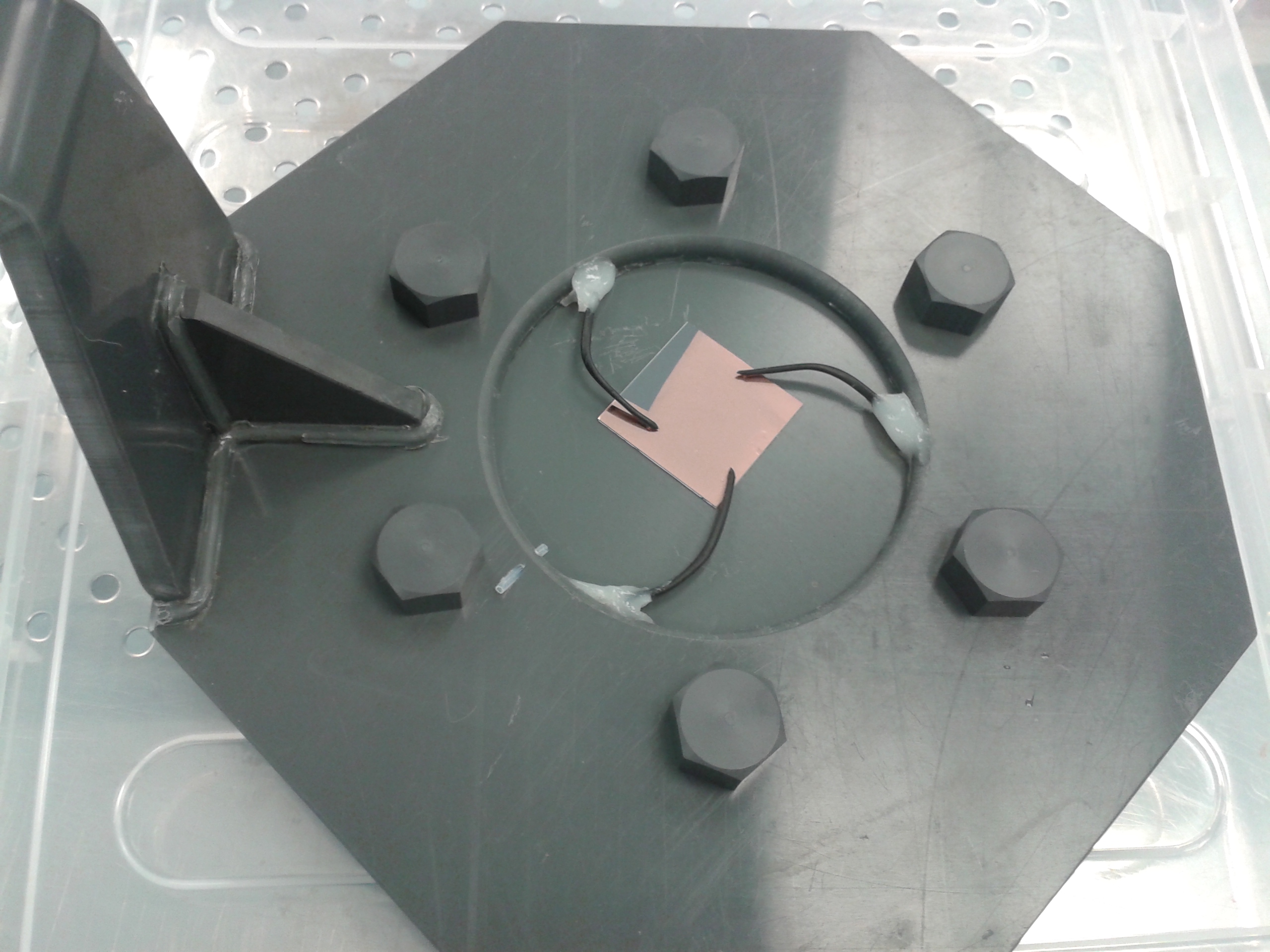

Катод был подсоединен к подложкодержателю (вторая картинка)

Если судить по первому рисунку, покрытие проводится методом натирания, при этом плотность тока может быть больше, но не настолько же.
