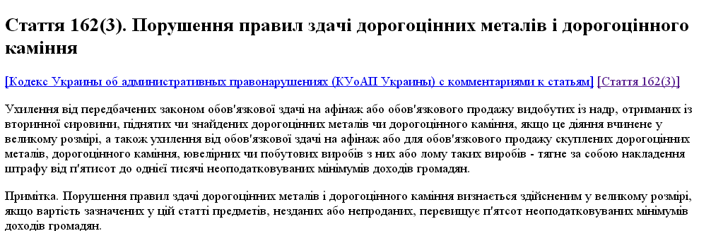

В административном так же фигурирует большие размеры.

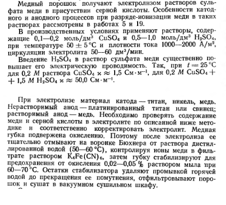

Если удастся осадить первоначально слой металла, то можно и без драгметалла. К примеру: ввести в ткань порошок меди, а по меди будет идти осаждение. А порошок меди получить не сложно. Берется электролит сернокислый, обедненный по меди и на больших плотностях токах растет губка. которая состоит из мелкого порошка меди. Если использовать сразу, то стабилизировать не обязательно. Процесс не капризный, получал порошок неоднократно. Чем выше плотность тока, тем мельче порошок. Можно получить такой мелкий, что стоит взвесь , вода медно- красного цвета, и оч медленно оседает, даже фильтровальная бумага типа белой ленты не полностью задерживает. вот ополоснуть ткань в такой взвеси, то может и хим медь осесть. Практически такое не делалось, но должно что то выйти. В промышленности ограничение 1000- 2000А/кв м из за разогрева электролита в процессе электорлиза (плотности тока то большие) , в большом объеме и ведя процесс не продолжительно (нам надо мало порошка), то ток можно довести до 3000-4000А /кв м. Тогда порошок будет оч мелким.

Это же элементарно. Берете блок питания от компьютера, используйте выход на 12в, он дает нужный ток, ставите резистор на 2 ома, на 50 ватт ( в параллель 5 шт 10 ваттных керамических резисторов по 10 ватт. 2-4 вольта упадет на электролите, и ток будет 4-5А) в параллель с ванной электролиза..
3000А на кв м, это 30А на кв дм. Возьмите медную пластинку (я обычно беру односторонний фольгированный текстолит), одну сторону заизолируйте , для этого обычный скотч пойдет, площадью 0,12 кв дм (ок 3*4 см), и на этой пластине во время электролиза будет нужная плотность тока. Следить надо, что бы губка не падала на дно, вовремя ее собирать, и нужно отключать на охлаждение, когда раствор нагреется до 40оС, иначе крупный кристалл пойдет.
В качестве анода - обрезки медного провода без изоляции, площадь как можно больше, иначе ток нужный не получить, или свинцовую пластину. В первом случае раствор будет со временем обогащаться по меди, во втором - обедняться. То целесообразно эти аноды использовать попеременно, это если надо много порошка, если надо мало, то не имеет значения какие из этих анодов использовать.
