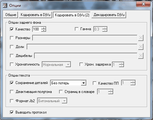

Пришел к такой схеме оцифровки книг с картинками:
Сканы в tiff, в оттенках серого, 600 dpi.
Потом Scan Tailor. Однако более удобна старая версия
scantailor-featured-2013.05.31-32bit-install.rar [5.11 MiB]
Downloaded 1009 times
Она в отличие от последней версии, позволяет менять область картинки (например "квадро" и растянуть по желанию) в режиме "смешанный", когда автоматика подводит и распознает, как картинку текст.
Устанавливается и на Windows 7.
Удобно делать все страницы без обложки, иначе выравнивание сбивается. Обложки после.
Полученные обработанные tiff сканы в одну папку и далее кодируем в DJVU программой
djvu_small_v0_4_4.rar [2.22 MiB]
Downloaded 965 times
в опциях ставлю
Тогда картинки выходят неплохо и размер, не очень велик.
Но бывают сбои в порядке страниц, тогда можно скорректировать в программе Djvu Editor Pro 5.
