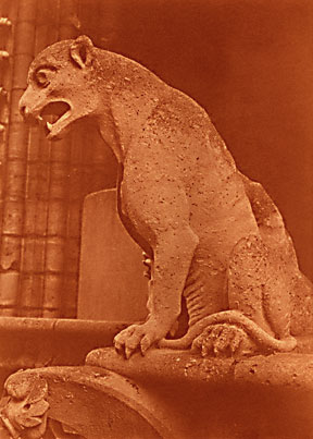

Фотографии, получаемые при этом фотопроцессе, имеют характерный признак.

Снимки распечатаны на бумаге бромпотртет, на которой при проявлении образуется краситель (пропорционально количеству восстановленного серебра). Какой именно краситель использовался в этом типе фотобумаги, я не помню.

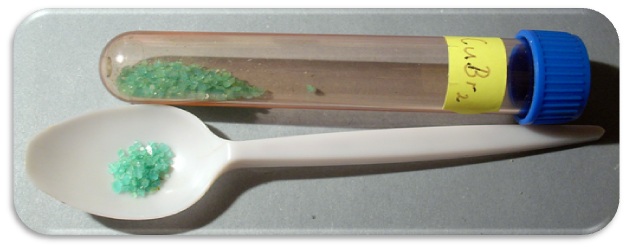

Все-таки нашел ответ в книге: Юрий Кукушкиш Химия вокруг нас. Раздел: Химия в фотографии.
Это тонированная фотография, причем для тонирования используют бромид меди. На фотографии кристаллогидрат CuBr2*2H2O

PostPosted: 04 Sep 2010 15:22
Не ожидал, что тут будет столь холодно.

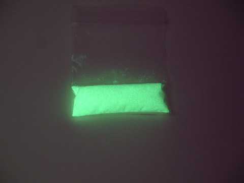

Подсказка 1: Это изначально несеребряный процесс, а не тонирование. Хотя, Кодак годов до 60-х выпускала и тонирующий состав (вираж) на основе этой же соли.
Подсказка 2: На первой фотке основной компонент сенсибилизирующей смеси, которой пропитывается бумага. Это соль. На что похоже? Зря я что ли ковырялся с монохромным освещением и отсекающими фильтрами? Флуоресценцию-то видно?! :)

Ещё немного:
Я же говорил, что признак "ХАРАКТЕРНЫЙ". Мало ли как можно покрасить отпечаток в красно-коричневые тона! Но вот отпечатки, сделанные по этому процессу, имеют признак, отличающий их от ВСЕХ прочих.
Кажется уже невозможно не догадаться :)

Цвет на второй фотографии на сепию похож.

Сепия... Ну только разве что цвет, да и то не совсем.
Так что за соль?
Или хотя бы что за металл?
Кажется, в профильных ВУЗах в практикуме по КачАну это соединение фигурирует.

В стекло и эмали вводят соли или оксиды урана, в результате чего достигается красивая зеленая (или желто-зеленая) флуоресценция. Киль яхт иногда делают из урана (по моему, это все-таки клиника), однако о применении солей урана в фотографии слышать не приходилось.
Учитывая упоминание про аналитику, это, вероятно, уранилацетат натрия. Во время практикума приходилось видеть эту соль только в виде раствора.
P.S. Яркая флуоресценция пакетика с солью, строго говоря, не является специфичной: похожий внешний вид могут иметь много органических красителей и комплексов d-металлов.

Зачёт. :)
Да, мне надо было уточнить, что соль неорганическая.
Да, это уранил. Только нитрат, а не ацетат.
Да, в фотографии применялся и до сих пор иногда кое-кем применяется - называется уранотипией.
Кроме того, Кодак выпускала красно-коричневый урановый вираж (T-9).
Что касается киля... Ну не знаю, а в чём проблема? Ну токсичненький. И что? Из него же не тарелки делают. Куда-то же его надо девать! К тому же, он относительно недорог - это же, в общем-то, отходы. Т.ч. вполне логично использовать, когда надо что-то тяжёлое и компактное.
