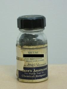

Этот реактив используют, чтобы переводить нитраты в аммиак:

Никель Реннея? Хотя не слышал об восстановлении им нитратов. Разве что ЛАГ мог бы такое сделать.

реактив
Это тот, который лучше смотрится в виде аллотропной модификации "серебрянка"? ;)
Холодно
Вася Химикат wrote:
реактив
"Серебряний" там тоже есть, но не как отдельная фаза.
Цинковой пылью это обычно делают, в щелочной среде. Думаю, что алюминиевая пудра тоже подошла бы, только она водой смачивается не сразу.
Делают, но это не цинк (вернее, не только цинк).

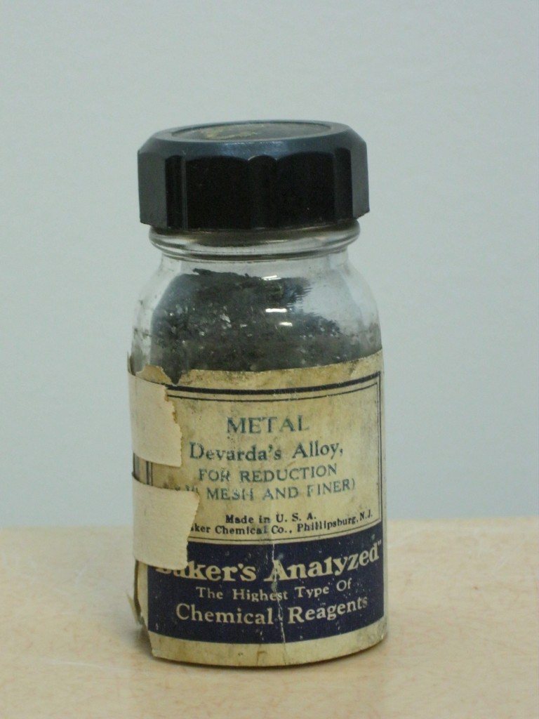

Ну теперь уже конечно...

Сплав Деварда представляет собой сплав из трех различных элементов: меди, алюминия и цинка. В процентном содержании преобладает медь, ее в сплаве порядка 50%, не сильно отстает от нее и алюминий, присутствующий в веществе на 45%. Остальные пять процентов отведены цинку. Важным обстоятельством является тот факт, что данный сплав с легкостью можно растереть в порошок.
Областью применения сплава Деварда является аналитическая химия, где его активно используют в качестве восстановителя. В частности, благодаря нему становится реальной возможность восстановления аммиака из нитритов и нитратов. К тому же, данный сплав имеет способность вытеснять водород не только из кислот, которые разбавлены, но также и из воды. Главным активным веществом этого сплава, безусловно, является алюминий. Причем объединение его с медью позволяет существенно расширить восстановительные свойства всего материала в целом; поскольку образуется медно-алюминиевый гальванический элемент.
Впервые сплав был описан химиком из Италии, которого звали Артуро Деварда. В связи с чем, название этого сплава должно было звучать не иначе, как «сплав Деварды», но, тем не менее, исторически сложилось иначе. И химики, проводя работу в области аналитической химии, называют этот сплав не иначе, как сплав Деварда.

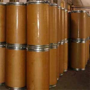

Что интересно, не получается у меня сходу найти чёткое фото собственно реактива: или порошок в мелкой-мелкой баночке и спрятан под этикеткой, или жуткие цилиндры -

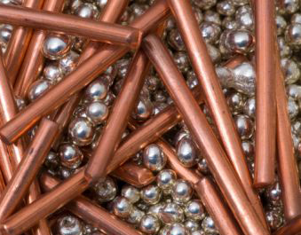

или под видом сплава подсовывают красивый портрет, на котором медь - отдельно, серебристые шарики - отдельно:

Фото с "цилиндрами" тоже левое. Объем такого картонного барабана на глаз литров 50. Теперь примерно прикинте, сколько он будет весить, если его заполнить таким сплавом.
Он самый. К сожалению, "в живую" сплав Деварда никогда не видел.

Эта штука очень похожа на обычный дюраль, только тускнеет на воздухе гораздо быстрее.
