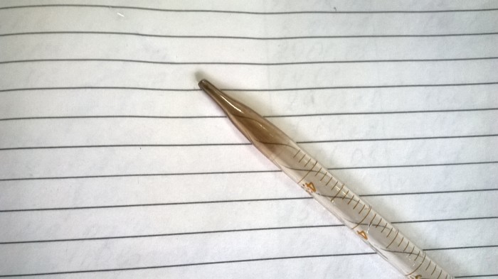

PostPosted: 22 Jul 2019 14:43
Простое вещество.
PostPosted: 22 Jul 2019 22:47
Думаю, тут два варианта:
Металл (палладий?)
Либо углерод.
PostPosted: 23 Jul 2019 06:55
Posts: 69257
Палладий. Анализировал палладиевый активатор, раствор больше часа простоял в колбе с пипеткой, в результате частицы металла осели на стекле. Вода и моющие не берут (логично), азотка - смыла.

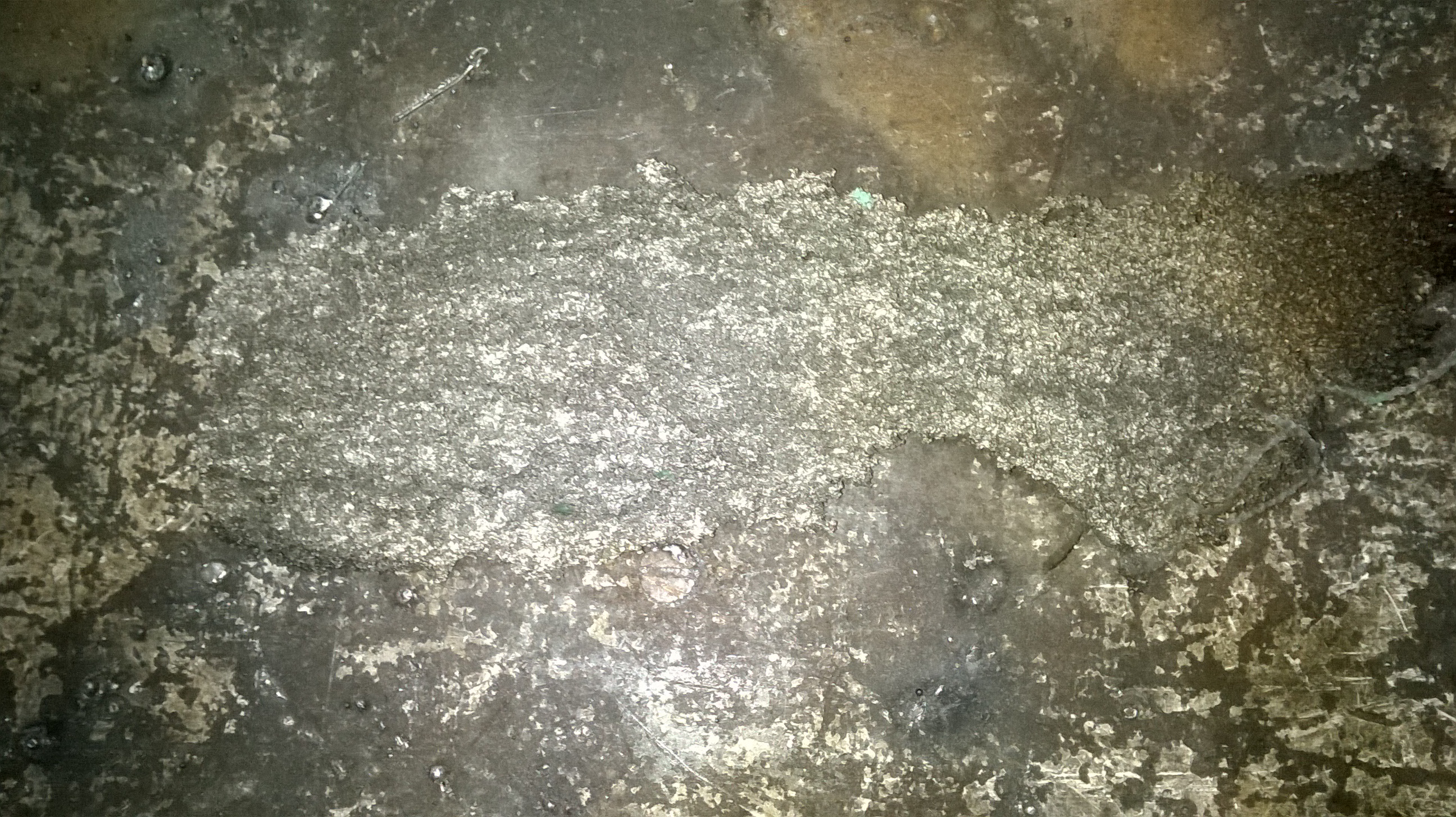

Металл (простое вещество)
PostPosted: 24 Jul 2019 18:34
Никель или серебро.
PostPosted: 24 Jul 2019 18:54
Posts: 69257
Никель - кусок анода.

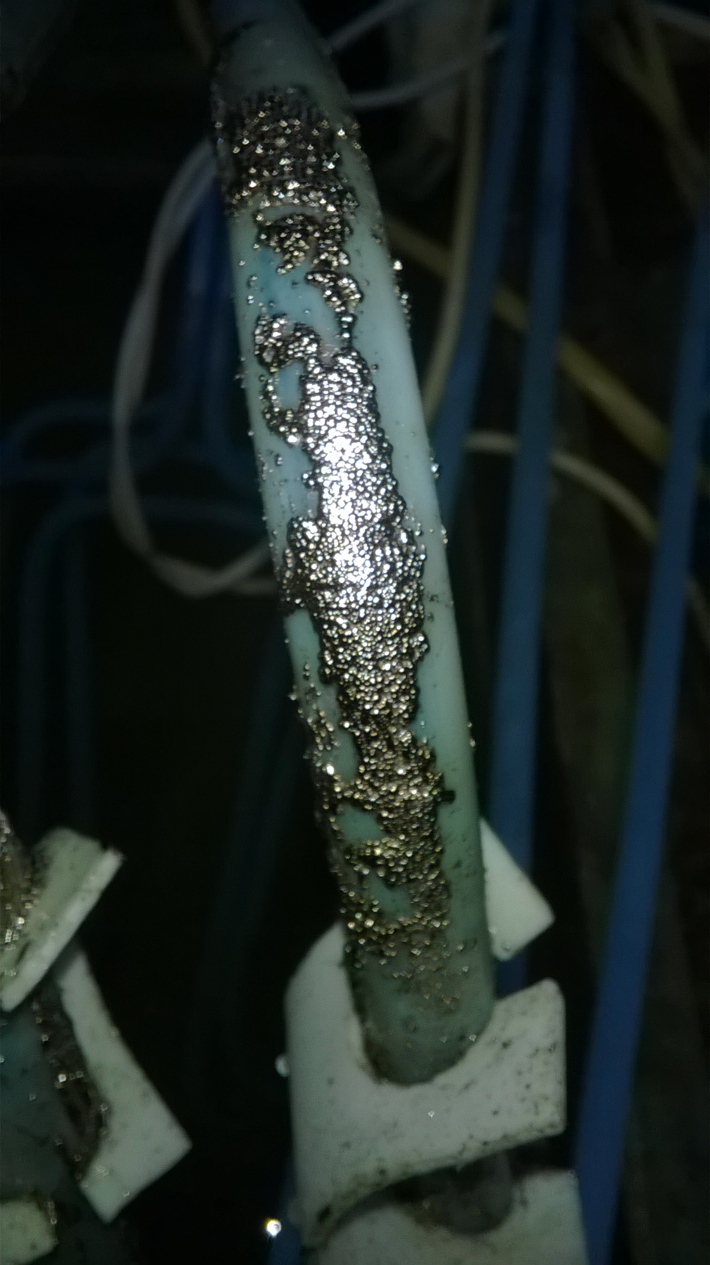

PostPosted: 25 Jul 2019 13:42
Этот металлический налет состоит из двух элементов. Каких?
PostPosted: 26 Jul 2019 17:53
Никель с фосфором.
PostPosted: 26 Jul 2019 19:20
Posts: 69257
Химический никель. Никель с фосфором. На фото - отложения на ТЭНе (декантация и чистка ванны).

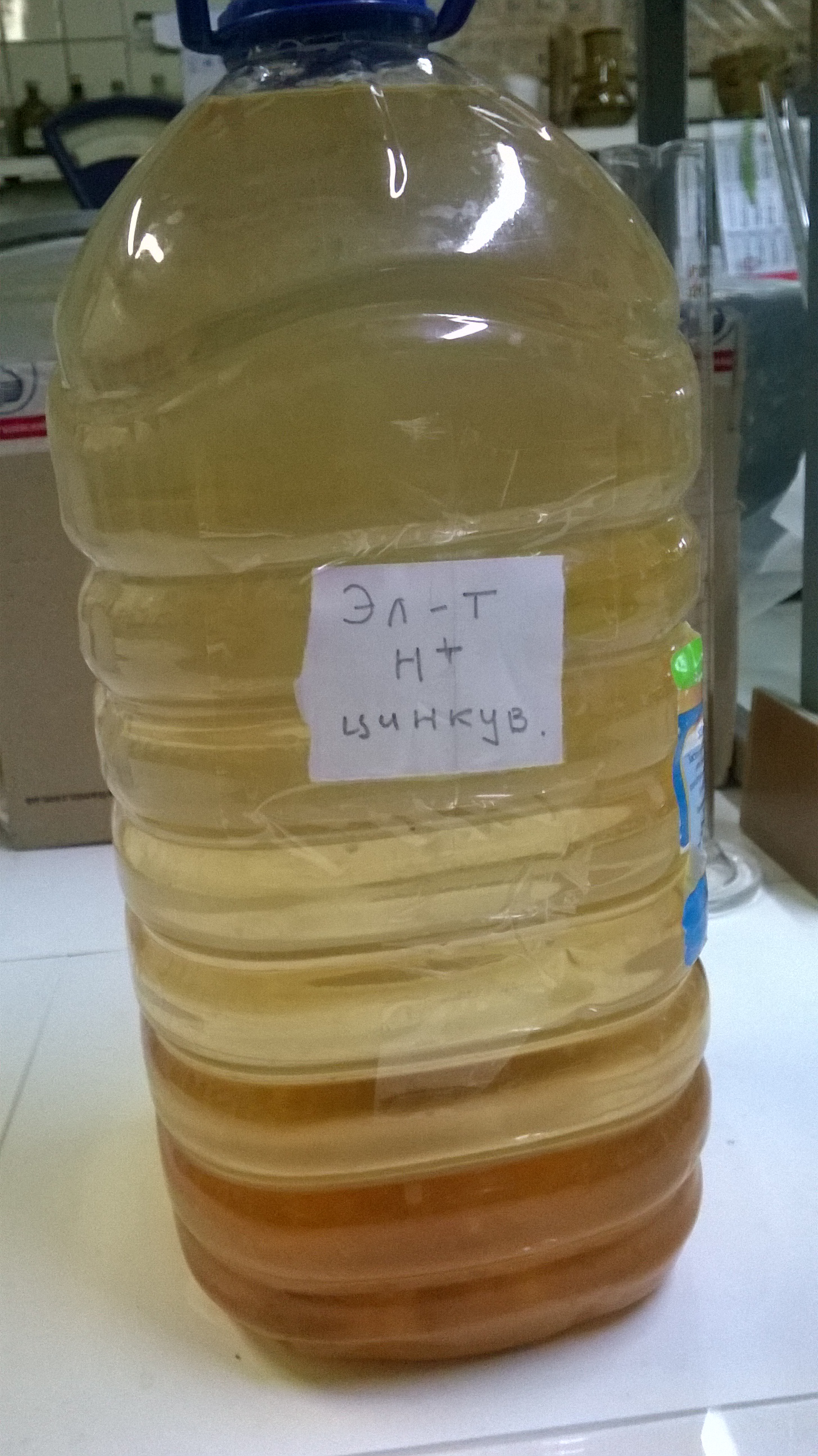

В бутылке - слабокислотный электролит цинкования (на основе сульфата цинка).
На дне - коричневый осадок. Я думал, что это осели гальванические добавки или что-то, связанное в нерастворимое соединение с помощью этих добавок. Но оказалось, что добавки тут не при чем: в осадок выпала примесь. Вещество хорошо всем известное.
Какое это вещество?
PostPosted: 23 Sep 2019 17:59
По-моему
гидроксид железа
обычно выпадает. Если не взбалтывать - не мешает.
PostPosted: 23 Sep 2019 18:26
Posts: 69257
Он самый.

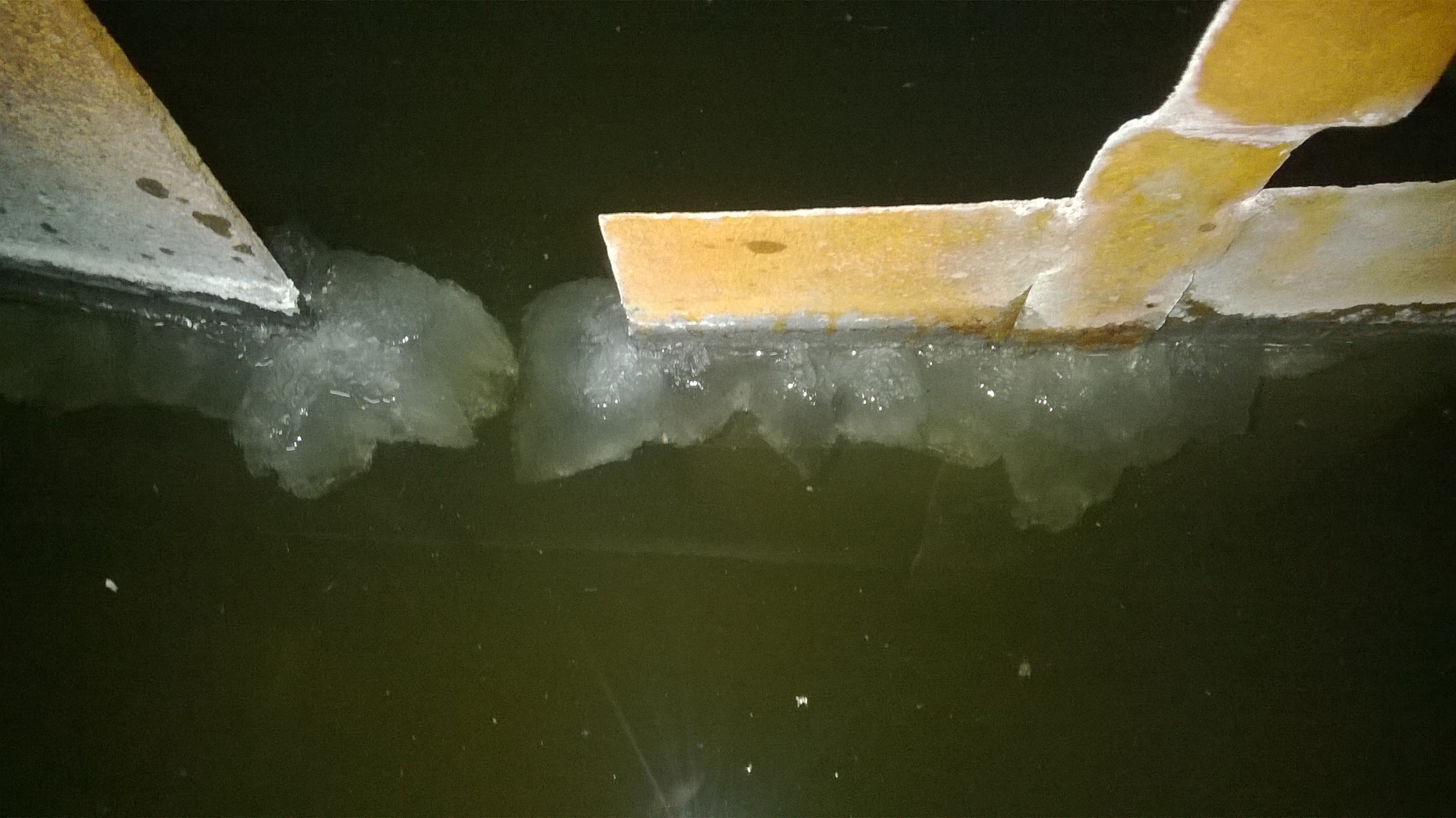

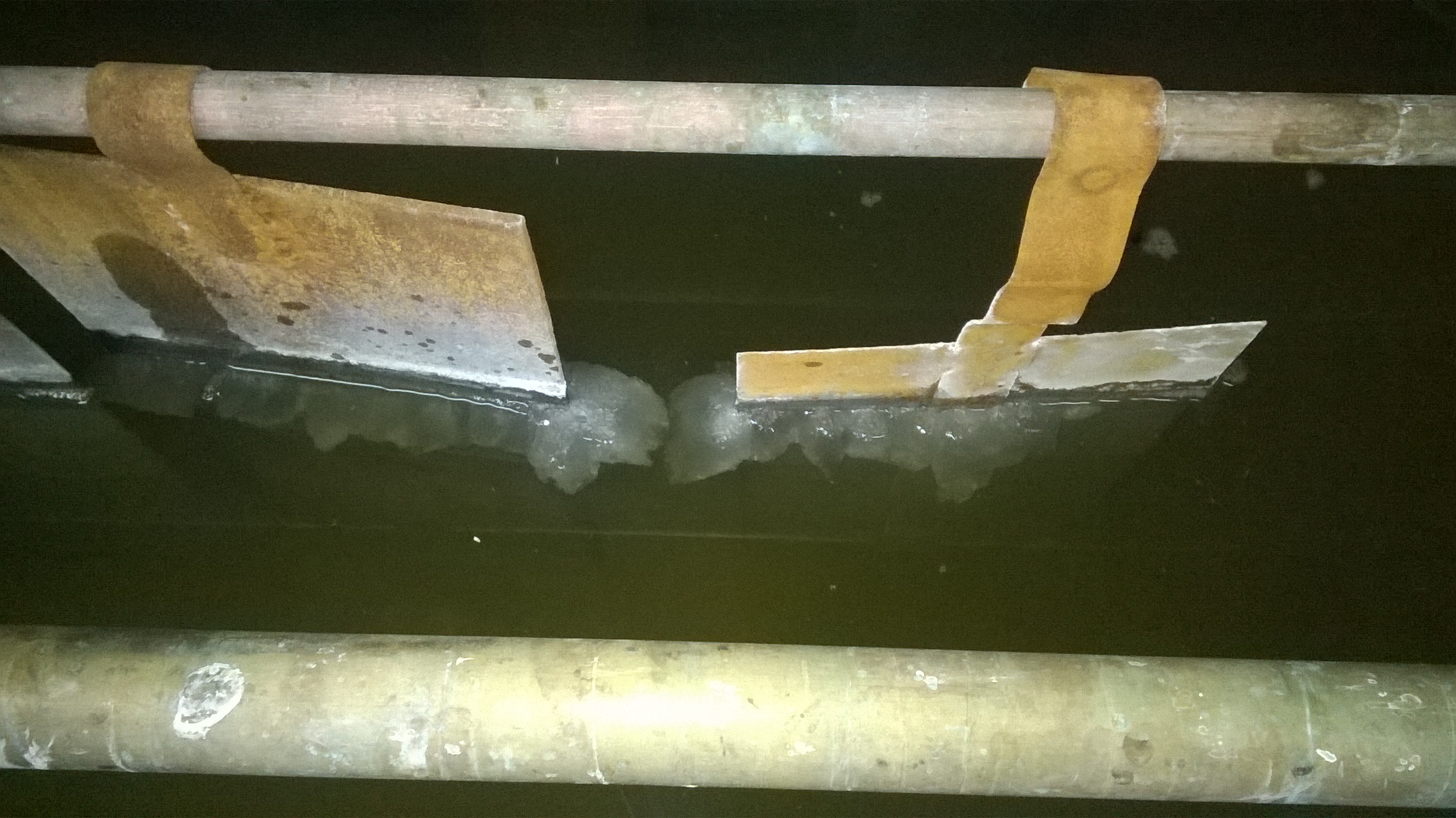

PostPosted: 24 Sep 2019 09:36
Posts: 69257
Вещество?
(кристаллы)
PostPosted: 24 Sep 2019 12:15
Сульфат цинка?
PostPosted: 24 Sep 2019 12:39
Posts: 69257
Холодно.
Подсказки:
1. у нас нет ванны с кислым электролитом цинкования (ZnSO4 + ...)*;
2. то, что закристаллизовалось на анодах, не является желательным компонентом электролита
_____________
* фото из предыдущей загадки сделано в лаборатории - электролит не из наших ванн
