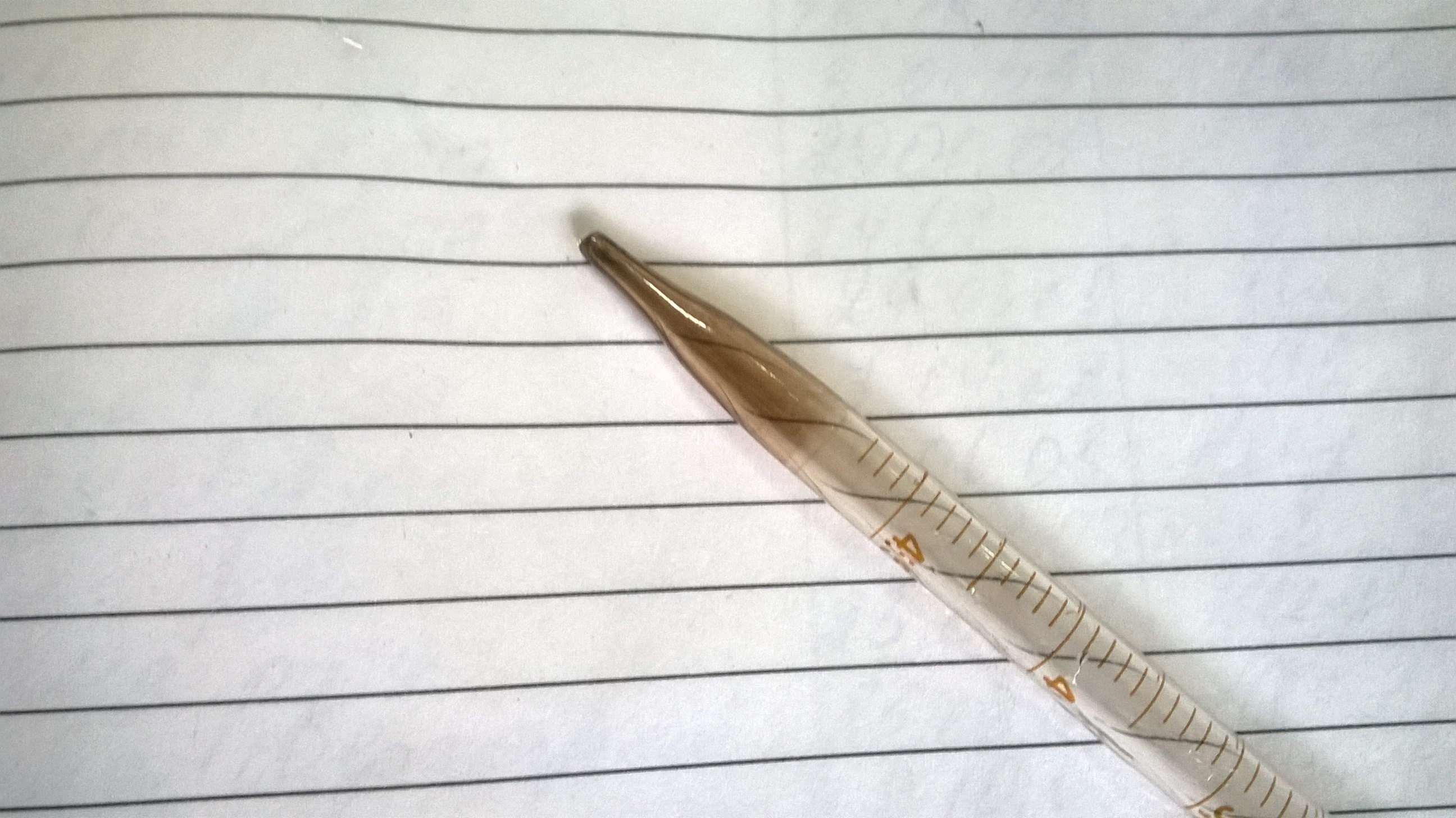

PostPosted: 22 Jul 2019 14:43
Простое вещество.
PostPosted: 22 Jul 2019 22:47
Думаю, тут два варианта:
Металл (палладий?)
Либо углерод.
PostPosted: 23 Jul 2019 06:55
Posts: 68552
Палладий. Анализировал палладиевый активатор, раствор больше часа простоял в колбе с пипеткой, в результате частицы металла осели на стекле. Вода и моющие не берут (логично), азотка - смыла.

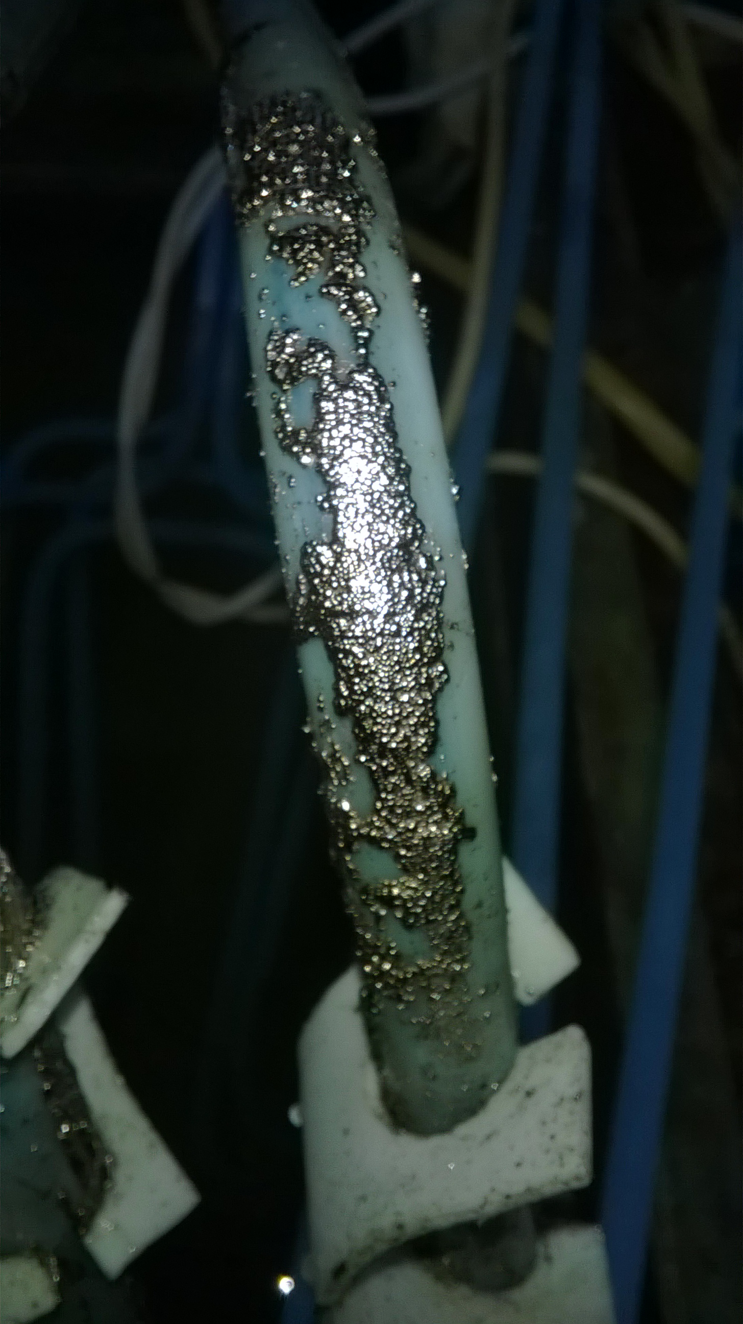

Этот металлический налет состоит из двух элементов. Каких?
PostPosted: 26 Jul 2019 17:53
Posts: 13318
Никель с фосфором.
PostPosted: 26 Jul 2019 19:20
Posts: 68552
Химический никель. Никель с фосфором. На фото - отложения на ТЭНе (декантация и чистка ванны).
_______________
На работе рассказали случай. Фирма Nokia столкнулась с проблемой: их телефоны в странах с морским климатом выходили их строя через год. По ее заказу немецкая фирма ATOtech провела исследование. Оказалось, дело было в химическом никеле, который содержал 6% фосфора и был недостаточно коррозионно-стойким. Чтобы решить проблему, изменили технологию химического никелирования, чтобы повысить содержание фосфора в никеле до 10 и даже 12% - это увеличило устойчивость к коррозии.
PostPosted: 27 Jul 2019 08:31
Posts: 13318
Химическая металлизация хорошо описана в справочнике Гальванотехника(87)Ажогин Ф.Ф.и др. под ред. Гинберг А.М.
Никель-фосфор, кроме стойкости к коррозии, обладает повышенной твёрдостью, особенно после термообработки. Его магнитная проницаемость меньше, чем у чистого никеля. В результате специально подобранного травления никель-фосфорного покрытия, можно получить чёрную поверхность.
Если в качестве восстановителя вместо гипофосфита использовать гидразин, то, ес-но, никель получится без фосфора. Такое покрытие не нашло применения.
А при использовании восстановителем соединений, содержащих связь бор-водород, получают покрытия никель-бор.
PostPosted: 28 Jul 2019 21:27
Опустил этот ТЭН в азотную кислоту, чтобы стравить приставший фосфид никеля. Серебристая блестящая поверхность действительно стала черной.
