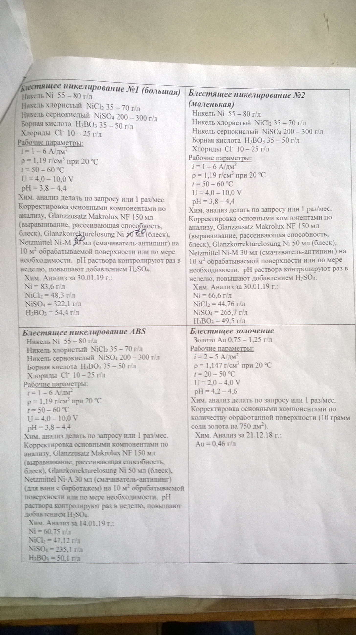

Делаем допущение: один двоечник - одна ошибка
(однотипные ошибки в разных местах считаются как разные ошибки).
Вопрос: сколько двоечников составляли эту страницу технологического регламента?

Posts: 1931
Замеченные ошибки:
1) никель 80г/л - должен быть ион, т.е. Ni2+, это ясно по хлору (у него заряд написали, один минус), но на полноценную ошибку это не тянет, это скорее небрежность, которую может себе позволить даже отличник, или профессиональный жаргон. Поскольку зарядность иона не влияет на его вес и на результат анализа, предлагаю считать небрежность делом рук хорошиста (аналогично с золотом); (восемь раз)

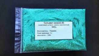

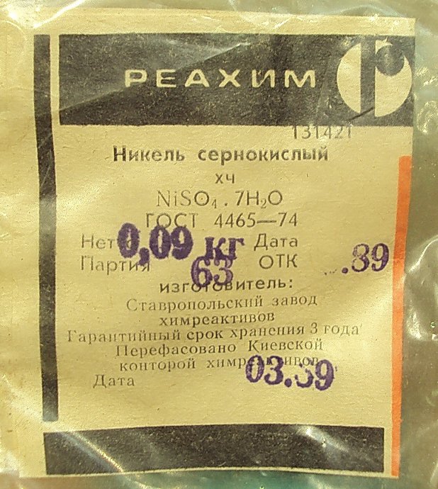

2) никель максимум 80г/л, а его сульфата максимум 300 г/л, при атомном весе 58,7 его доля в сульфате 38% вес., или 114г в 300г, а еще в ванне хлорид никеля! Похоже, составитель упустил важное обстоятельство - обычно продажный реактив является кристаллогидратом:
хотя не все об этом пишут:
Это уже серьезный криминал. А ну как в цехе окажется технолог, не умеющий читать между строк, и ему придет в голову сушить соль или пересчитывать дозировку на безводную? Если насыпать в ванну безводную соль, никеля будет гораздо больше нормы (три раза)
3) (в "Блестящем никелировании"). Повысить pH добавлением кислоты - это, конечно, промах. Добавление кислоты понижает pH (pH крепкой кислоты - около нуля) и может испортить ванну (два раза)
4) дефект гальванического покрытия - питтинг (точнее, точечная коррозия по его причине). Добавка, соответственно - антипиттинг. Исковеркать слово знающий терминологию человек не может, даже ради удобопроизносимости, впрочем, на работу ванны ошибки в терминологии тоже не повлияют (разве что он начнет искать реагент для закупок по неправильному слову, не сможет найти и вызовет остановку в работе), предлагаю считать виновника за троечника.
Итого: "4" - 8чел; "3" - 3 чел; "2" - 5 чел.
PostPosted: 28 Oct 2019 13:26
Posts: 69257
1) - мелочи жизни
2) - действительно не мешало бы уточнить - просто написав полную формулу соли (хлорид, кстати, - тоже кристаллогидрат)
3) - это я и имел в виду, поскольку 2) - можно догадаться, а тут - прямая ошибка (и в блестящем никеле (2 раза), и в матовом (1 раз))
4) - грамматика: на школьную оценку влияет, но для производства не критично.

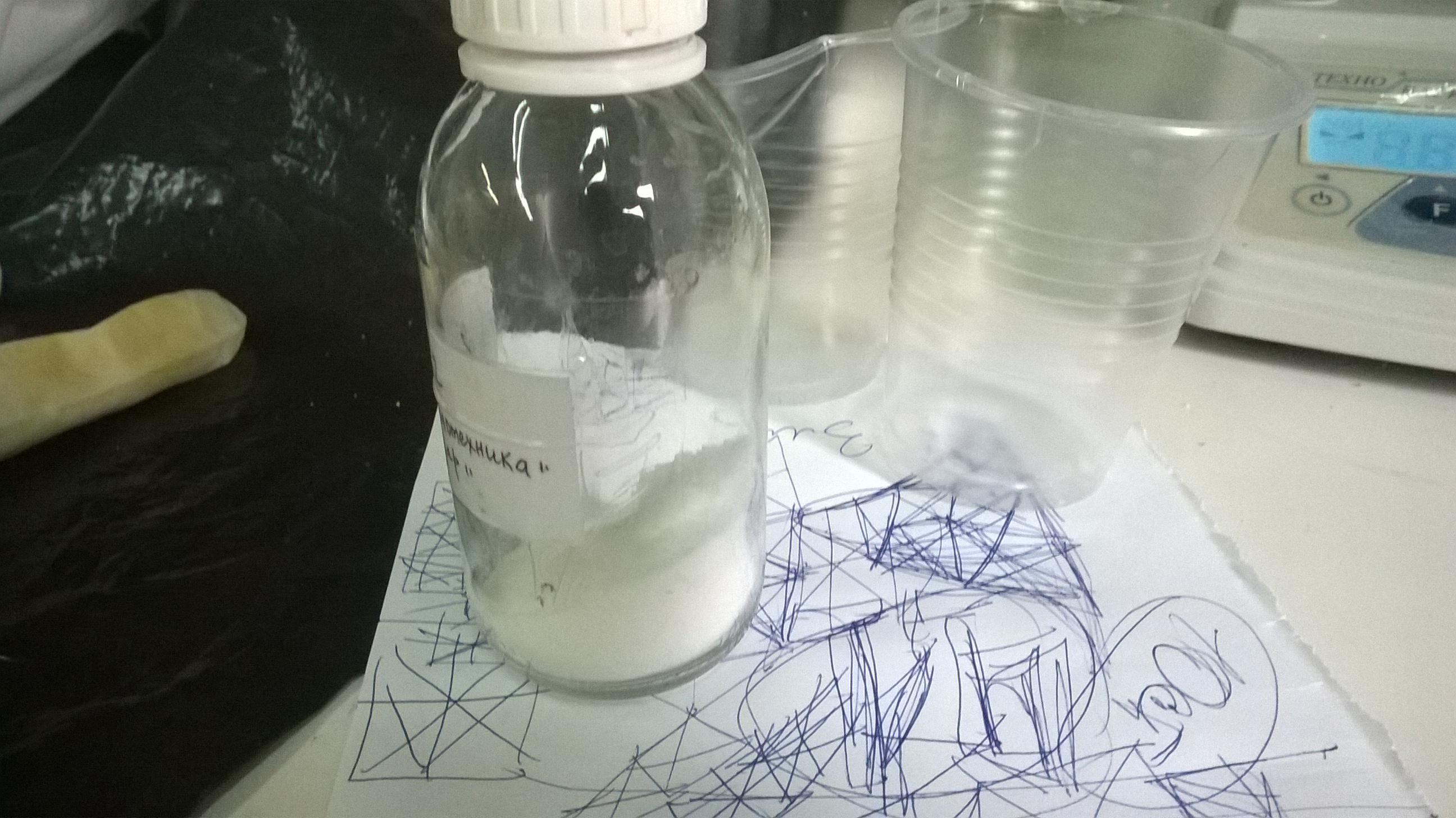

PostPosted: 30 Oct 2019 14:53
Posts: 7064
Раствор неорганической соли:
Подсказка:
Гипофосфит какой-нибудь?
PostPosted: 30 Oct 2019 16:11
Posts: 69257
Гипофосфит натрия.

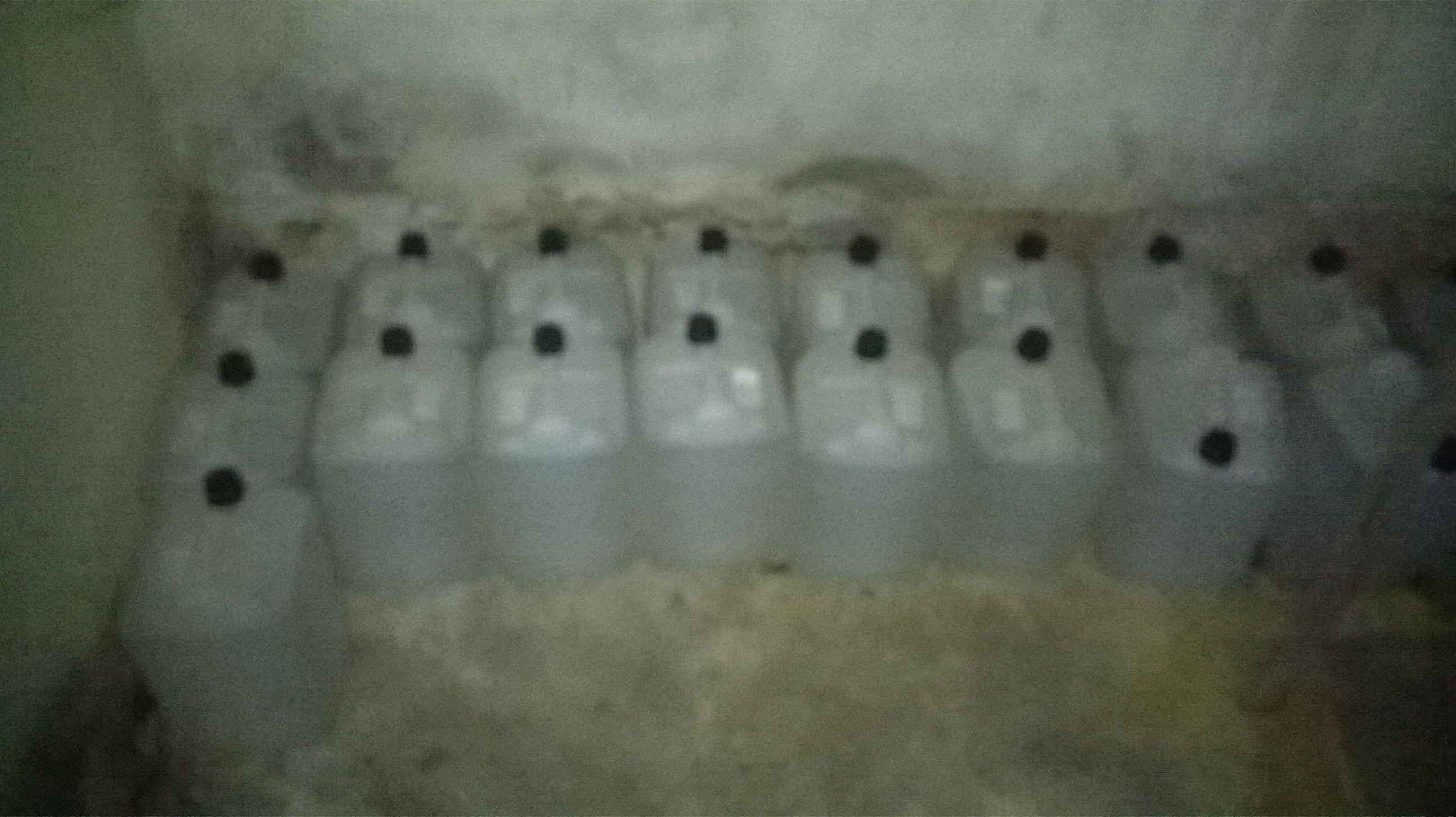

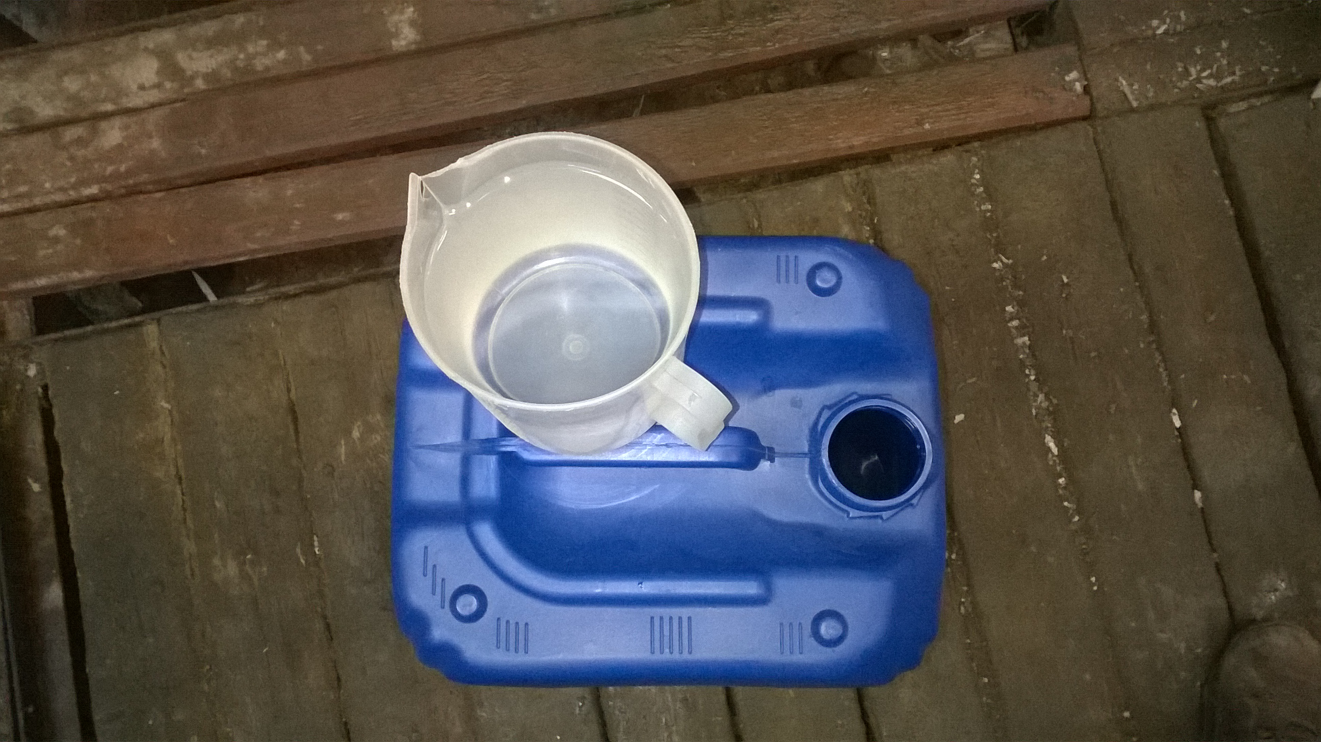

PostPosted: 31 Oct 2019 11:27
Сильнострашное вещество.
Такое страшное, что его от людей на 2 замка закрывают.
PostPosted: 31 Oct 2019 11:38
Варианты: серная к-та, соляная к-та , плавиковая?
PostPosted: 31 Oct 2019 12:01
Posts: 69257
А в плавиковой что страшного такого? - Она не "прекурсор" и может днями просто-так стоять среди цеха.
Серная.
