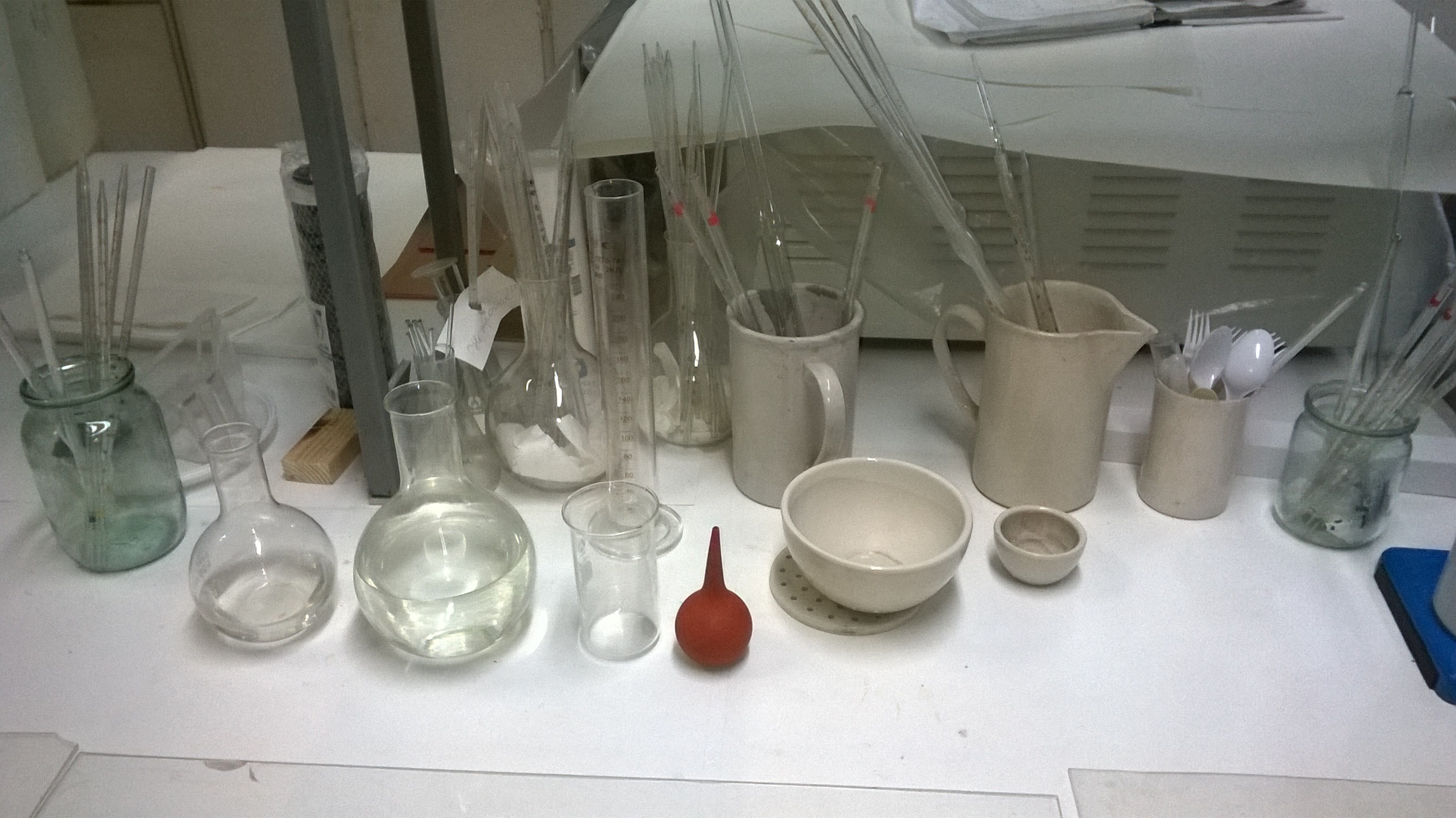

В лаборатории делают анализы электролитов для гальваники, в основном - титрованием. Иногда - тестирование электролитов на ячейке Хулла и поиготовление небольших количеств электролитов.
Вопрос: для чего нужна большая ступка, что по центру стола?
Подсказка: маленькая ступка для этой цели не подойдет.
PostPosted: 26 Nov 2019 03:12
Напрашивается сразу несколько вариантов:
- приготовление твёрдой индикаторной смеси для титрования (растирание небольшого количества индикатора с избытком KCl);
- в качестве круглой формы для вырезания фильтров из листа фильтровальной бумаги (если нужно предварительно фильтровать электролиты);
- белый фон для титрования + подставка под капающий зажим (два в одном);
- ёмкость для полоскания использованных пипеток в дистводе;
PostPosted: 26 Nov 2019 08:03
Нет, но последний вариант ближе всего.
PostPosted: 29 Nov 2019 14:29
Posts: 69257
Ступка используется как сливная емкость - "мини-раковина": в нее выливают содержимое колб, пипеток... - после титрования, дозирования растворов и т.п. - чтобы каждый раз не ходить к раковине. Именно поэтому маленькая ступка не подходит. Я так не привык, поэтому не только не использую ступку, а и долго не мог понять, почему она постоянно мокрая?
Зато мои соседки не привыкли пользоваться промывалкой: вместо нее - полулитровая и литровая колба - см. фото выше.

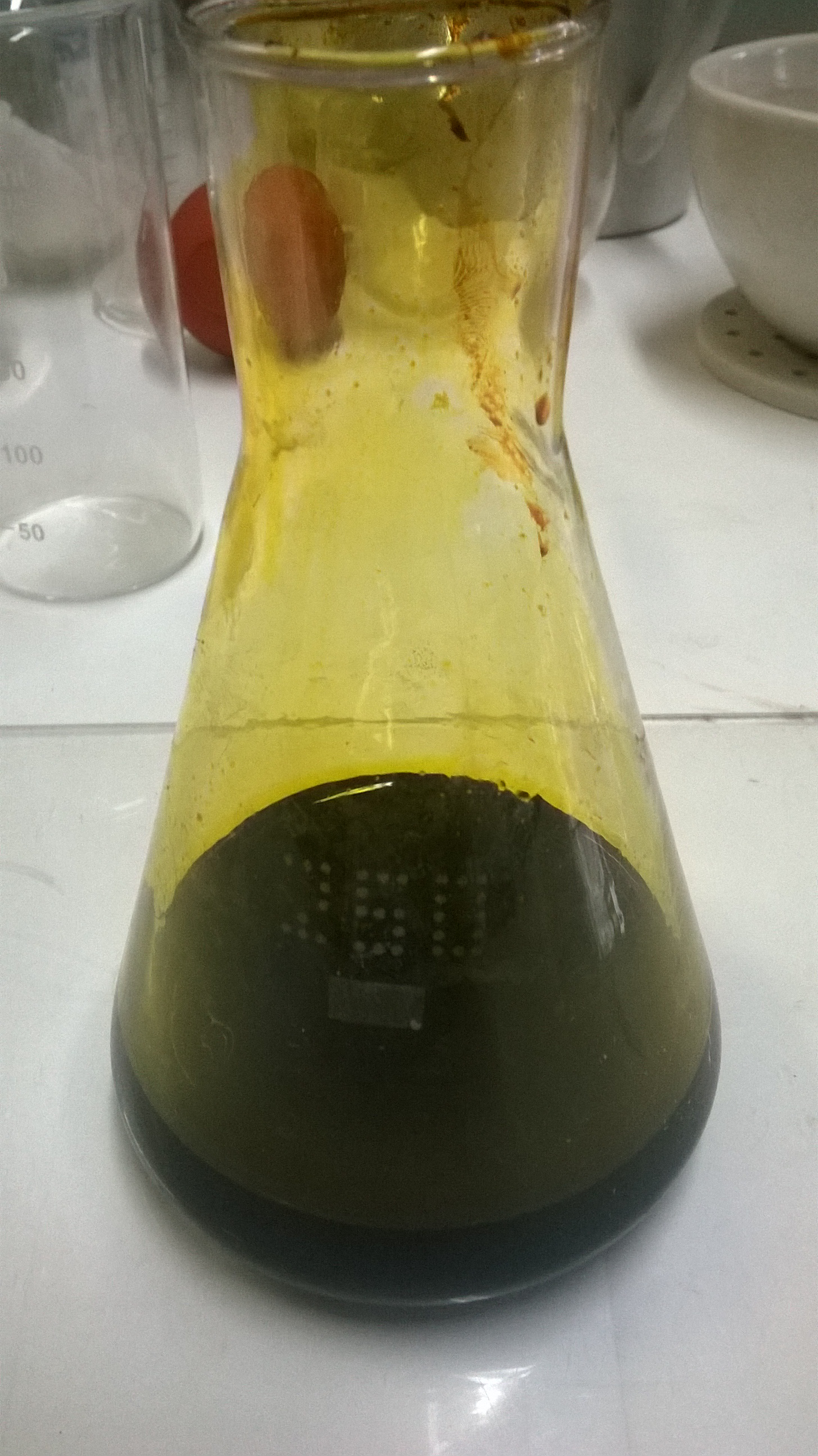

PostPosted: 05 Dec 2019 17:55
Осадок в колбе с титрованным раствором (раствор точно известной нормальности, который используется как титрант).
Что за вещество в осадке?
PostPosted: 13 Dec 2019 15:24
Posts: 69257
Подсказка: в осадке и в растворе разные вещества. Дело в окислении.

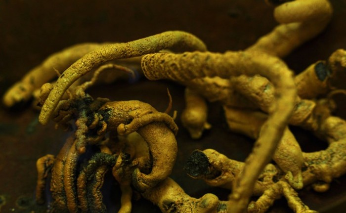

Известный демонстрационный химический эксперимент:
Какой?
PostPosted: 13 Dec 2019 16:31
Дело в окислении.
Сера из тиосульфата?
Похоже на фараоновы змеюги.

Вася Химикат wrote:
Дело в окислении.
Да. При стоянии раствор становится мытным и выпадает осадок серы (почти белый).
Анализ нужен был срочно, поэтому новый раствор не стал готовить - оттитировал аликвоту 0.1N раствора йода и посчитал коэффициент. Оказался - 0.85.
Да. Продукты разложения тиосульфата ртути.
PostPosted: 13 Dec 2019 19:28
Posts: 7064

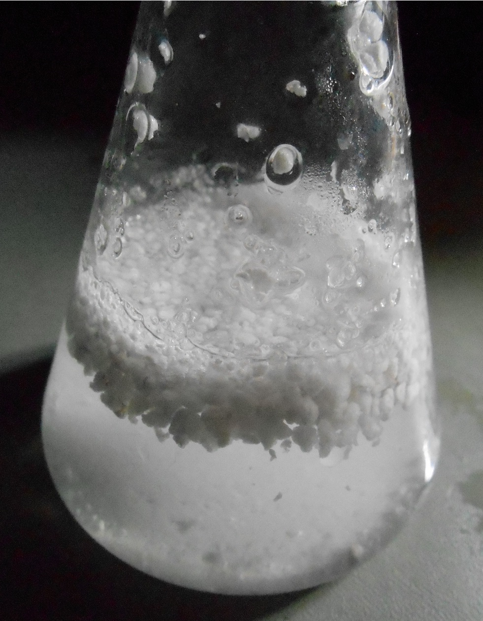

PostPosted: 31 Dec 2019 02:55
Основной компонент субстанции - неорганическое соединение, элементов-металлов не содержит. Жидкость - обычная вода, вещество в ней практически не растворимо.
PostPosted: 31 Dec 2019 06:59
Какой-нибудь вспененный диоксид кремния?
PostPosted: 31 Dec 2019 10:06
Да, агроперлит. Когда плавает, сильно напоминает раскрошенный на гранулы пенопласт.
