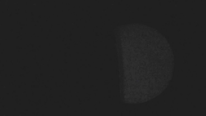

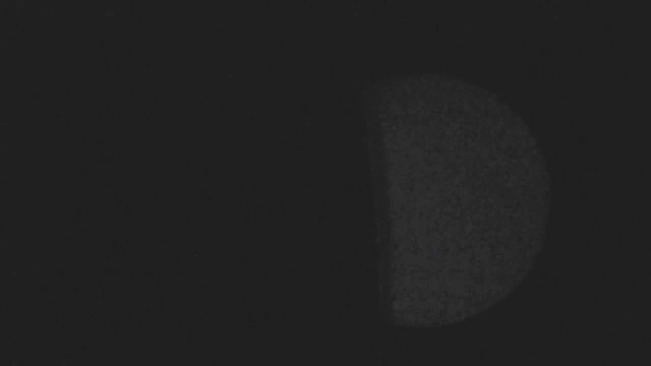

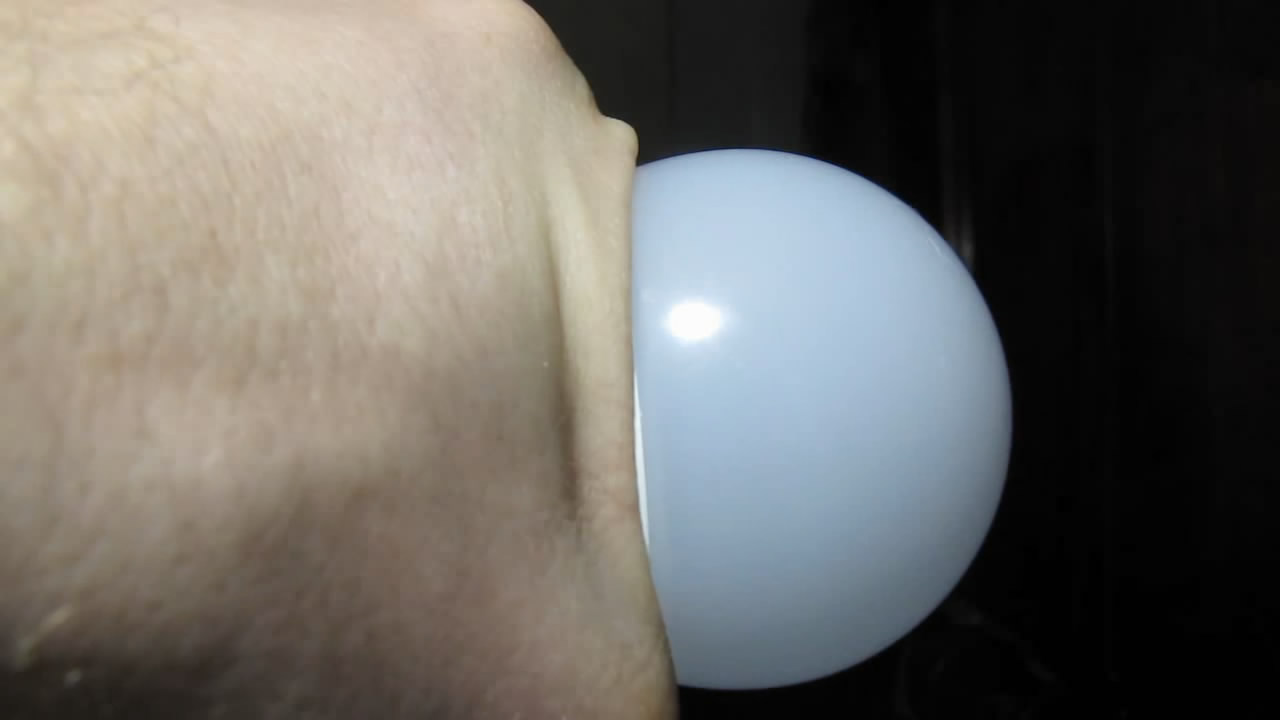

 Post subject: Re: Лампы накаливания, диодные и газоразрядные: плюсы и мину
PostPosted: 24 Feb 2018 11:08
Posts: 69191
LED-лампа и рука
LED-lamp and hand
http://chemistry-chemists.com/N1_2018/C ... -P5-1.html
Video
___________________
Попробовал поменять местами контакты вилки (относительно розетки) в переноске с выключателем - в той, в которой выключенные LED-лампы не светились от контакта с рукой. В результате в темноте наблюдалось тусклое свечение. Снова поменял местами контакты (вернул в исходное положение) - свечение исчезло.
У нас на работе тоже возникла интересная ситуация. Была собрана схема с внешней панелью розеток (220В, силовая розетка 32 А, вводная вилка-розетка 32А и 3 розетки 16А) на заказанный МЧС машины АСМ (аварийно-спасательные) на базе (шасси) КАМаЗа. Все было хорошо, пока кому-то в голову не пришло проверить "фазу" относительно земли. Т.к. схема собрана с изолированной нейтралью, а заземлительные штыри (поставляемые в комплекте) вбиты не были в пол :)) , то двухполюсной индикатор напряжения не должен показывать наличие напряжения. Но тем не менее он показал. Начали проверять схему, где ошиблись в сборке. Вроде все чисто. Или что не так в подводящем питание 220 В вилке. все занялись этим вопросом и даже гл. инженер (он сразу на вилку грешил, типа там препутали фазу-землю). Но не тут-то было. все верно и все правильно и заземления вообще не было в пробной вилке (только "фаза" и "ноль"). Взяли проверять давай фазу на корпус АСМ, индикатор показывает. Мы тут еще смеемся: вы еще переноску принесите попробуйте взять фазу из розетки и вместо нуля на корпус. И сделали! В переноске была светодиодная лампа и она...Загорелась! Только корпус авто и фаза из сети и переноска горит! Машина на колесах, убрали все трапы и лестнице которые на полу стоят и даже дядю Володю выгнали с трапа на котором сидел и касался ногами пола (человеку работать надо а его выгоняют ). И лампа горит только от корпуса АСМ, который изолирован от земли и фазы из сети. Но с энергосберегающей лампой номер не прокатил. Она не загорелась. В чем тут дело? напрашивается одно явление - емкостной ток. По сути получается такая схема: фаза источника - лампа - конденсатор (одна обкладка авто, вторая - пол) - земля и нулевая (заземлительная) клемма источника.
PostPosted: 25 Feb 2018 20:25
Joined: 29 Oct 2016 21:41
Posts: 236
А в твоем случае Владимир, это называется еще и ток утечки. Если было бы УЗО (или диффернциальный автомат. выкл-ль) то оно не сработалоо скорее всего на такой ток утечки, ибо у них установка на 30 мА.
PostPosted: 26 Feb 2018 07:16
Posts: 13604
Давно известно, что если коснуться рукой входа звукового усилителя, на выходе будет фон (50 Гц.)
PostPosted: 26 Feb 2018 11:38
Posts: 69191
Что заметил дома у товарища:
LED-лампа тускло светится после выключения выключателем (несколько минут - точно). Если поменять местами контакты вилки или вовсе выключить лампу из розетки - это никак не влияет (лампа продолжает светиться).
