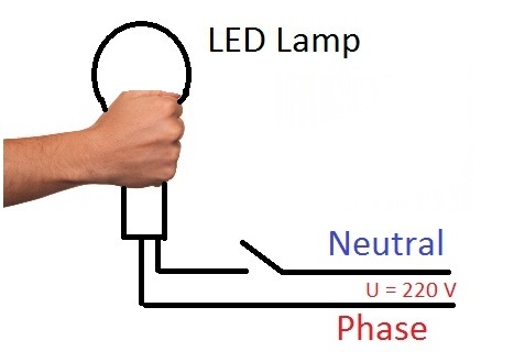

Posts: 69235
LED-лампа и рука - ч.2 (Дополнение)
LED-lamp and hand (Addition)
http://chemistry-chemists.com/N1_2018/C ... .html#1002
Video
_______________
Со второй частью вышла неприятность: написал ее 10 дней назад, разместил на сайте, но потом случайно заменил страницу старой копией, в которой была только первая часть статьи. Заметил только сегодня, когда пришел комментарий читателя (обнаружена грамматическая ошибка). Хорошо, что на ноутбуке у товарища сохранилась нужная копия (я написал статью, когда был у него). Пришлось ему звонить и пошагово объяснять, как залить файл на FTP.
Чуть не потерял материал. Обидно.
