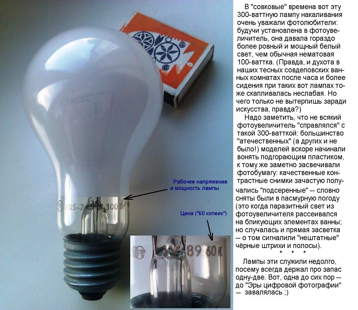

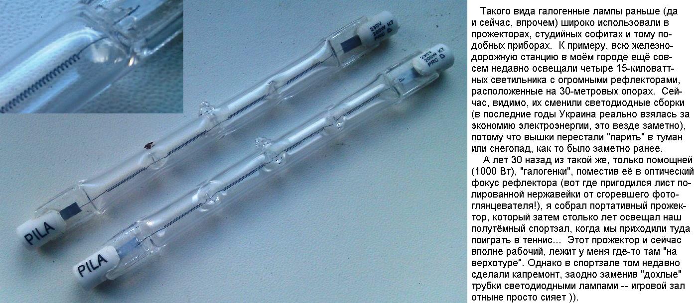

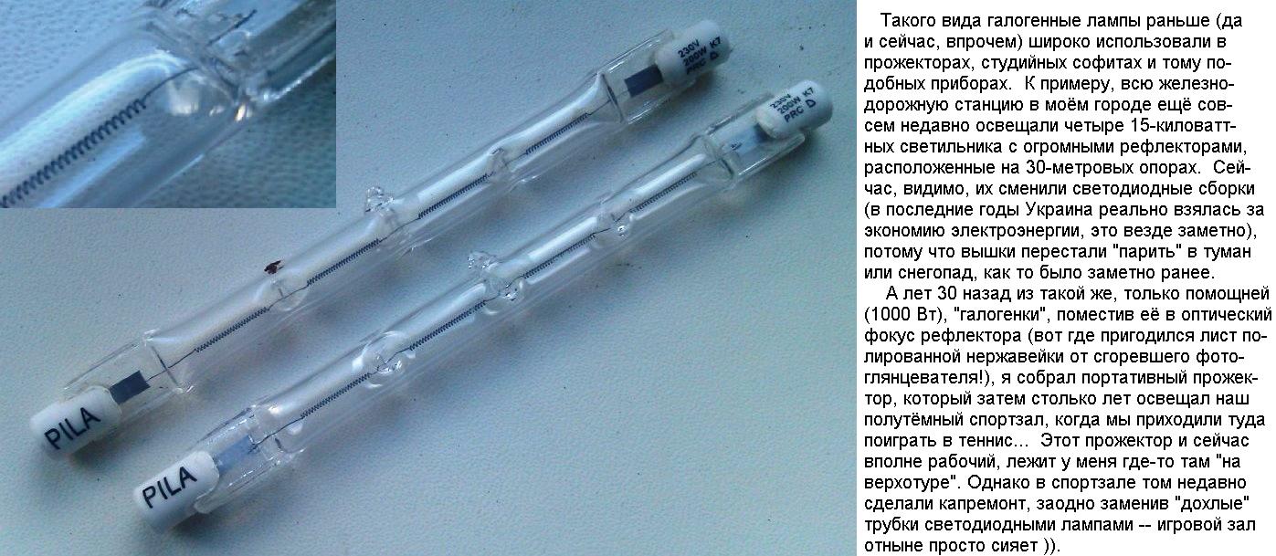

Лёгкое "ностальжи" по старым лампам

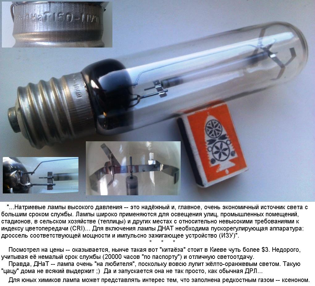

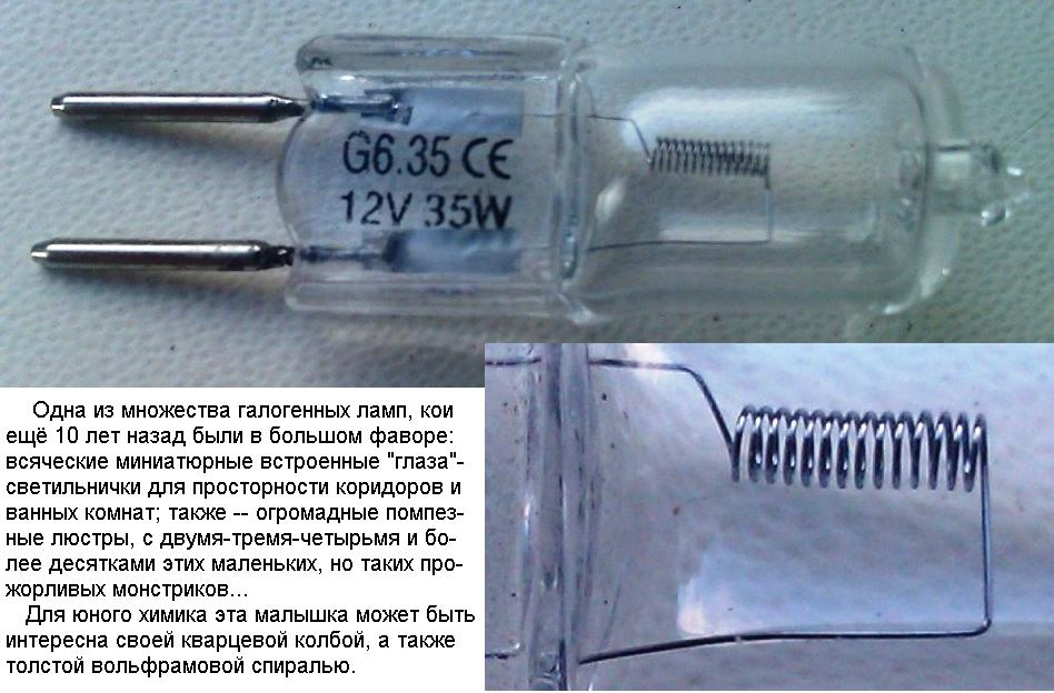

 Post subject: Re: Лампы накаливания, диодные и газоразрядные: плюсы и мину
PostPosted: 19 May 2018 05:03

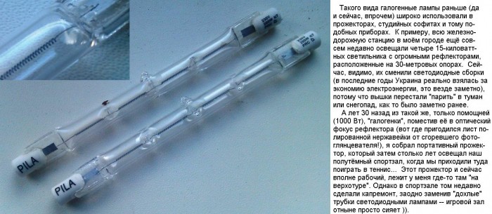

Короткая галогенка похожа на кинопроекторную лампу.
А длинные использовали в самодельных отражательных печах. Одну такую конструкцию я видел в прошлом веке, было предусмотрено охлаждение самих ламп.

Кроме прочего (для химиков), в ДНАТ лампах применяется внешняя колба из боросиликатного стекла (в зависимости от мощности разного объема и формы), электроды во внешней колбе из молибдена, ввод во внутреннюю колбу из ниобия, поджигающие электроды из торированного вольфрама, сама внутренняя колба - оптически прозрачный алунд (корунд?)
Есть такие лампы специально для нагрева - КГТ называются. У них при номинальных параметрах сети большая часть излучения идет в ИК, а меньшая - в видимый свет (Хотя, если понизить напряжение, можно и с обычными галогенками такой фокус провести, но эффект будет в пределах 10%).
Спасибо, полезная информация!

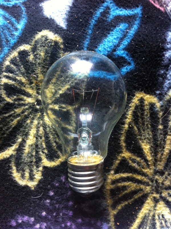

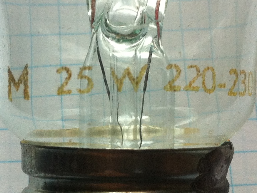

Есть такая лампочка. Упаковка как у советских. Года на лампочке нету.
Характеристика.

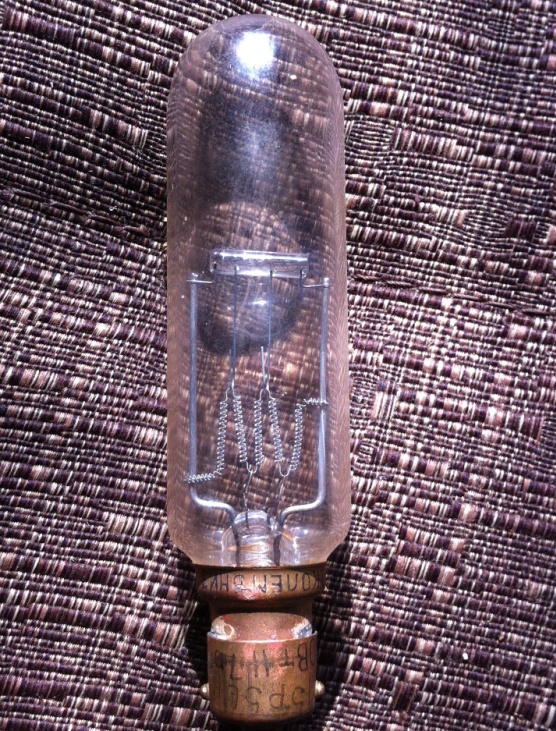

Еще вкусная лампа. 220В 300Вт 76г. ц. 5р 50к.
Для чего применялась, до сих пор не знаю.
