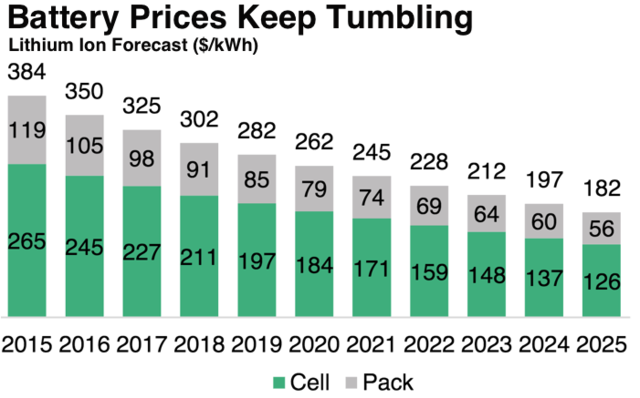

Стоимость аккумуляторов для электромобилей (за 1 Квт*ч) снизится с 384$ в 2015 до 182$ к 2025 - прогноз Bloomberg

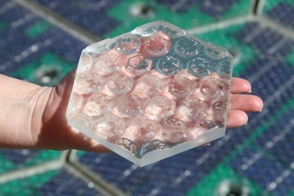

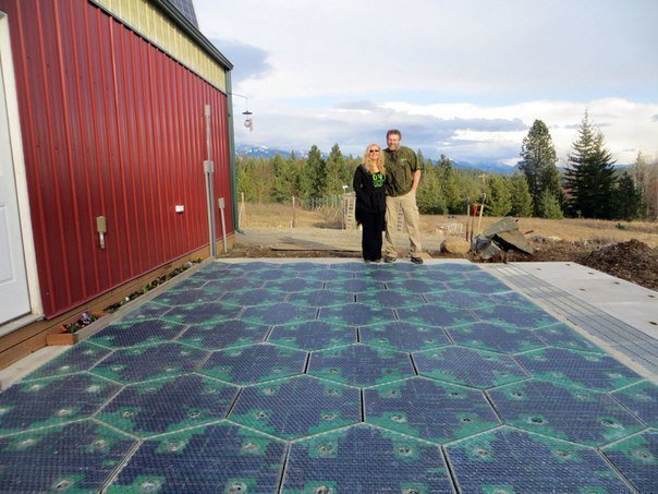

Дорожное полотно из солнечных панелей Американцы работают над проектом Solar Roadways - солнечные дороги

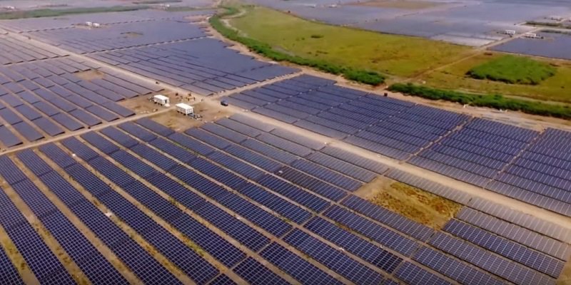

Индия завершила строительство самой большой в мире солнечной электростанции, мощностью 648 МВт, до этого самая большая была в США - Topaz Solar Farm, 550 МВт
