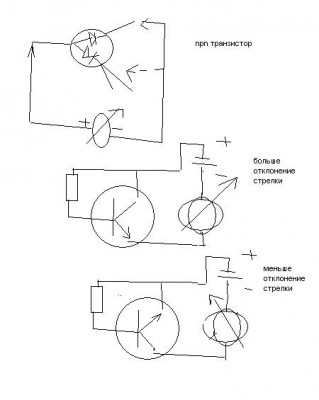

Как определить где какой вывод на транзисторе?

Дорожки нанес, просверлил отверстия. Думаю - в чем травить? Смесь пергидроля, электролита и кух. соли подойдет?
Травить лучше в хлорном железе. В Вашей смеси есть недостаток, при травлении, как побочный продукт, выделяется кислород, и возможно, за счет газовыделения, срыв во время травления дорожек.
Что написано на транзисторе? Какой формы транзистор, какой биполярный, полевой транзистор? Вот для биполярного
1 находим базу. Если поставить щуп тестера на базу , то по отношению к ней два электрода звонятся, как диоды.
Как звонится, определяем тип. При + на базе, пропускает ток, значит npn транзистор, при минусе на щупе, и , пропускает ток, значит npn транзистор.
2 собираем схемку, где покажет меньше сопротивление, (показано для npn транзистора, для npn поменять полязность)

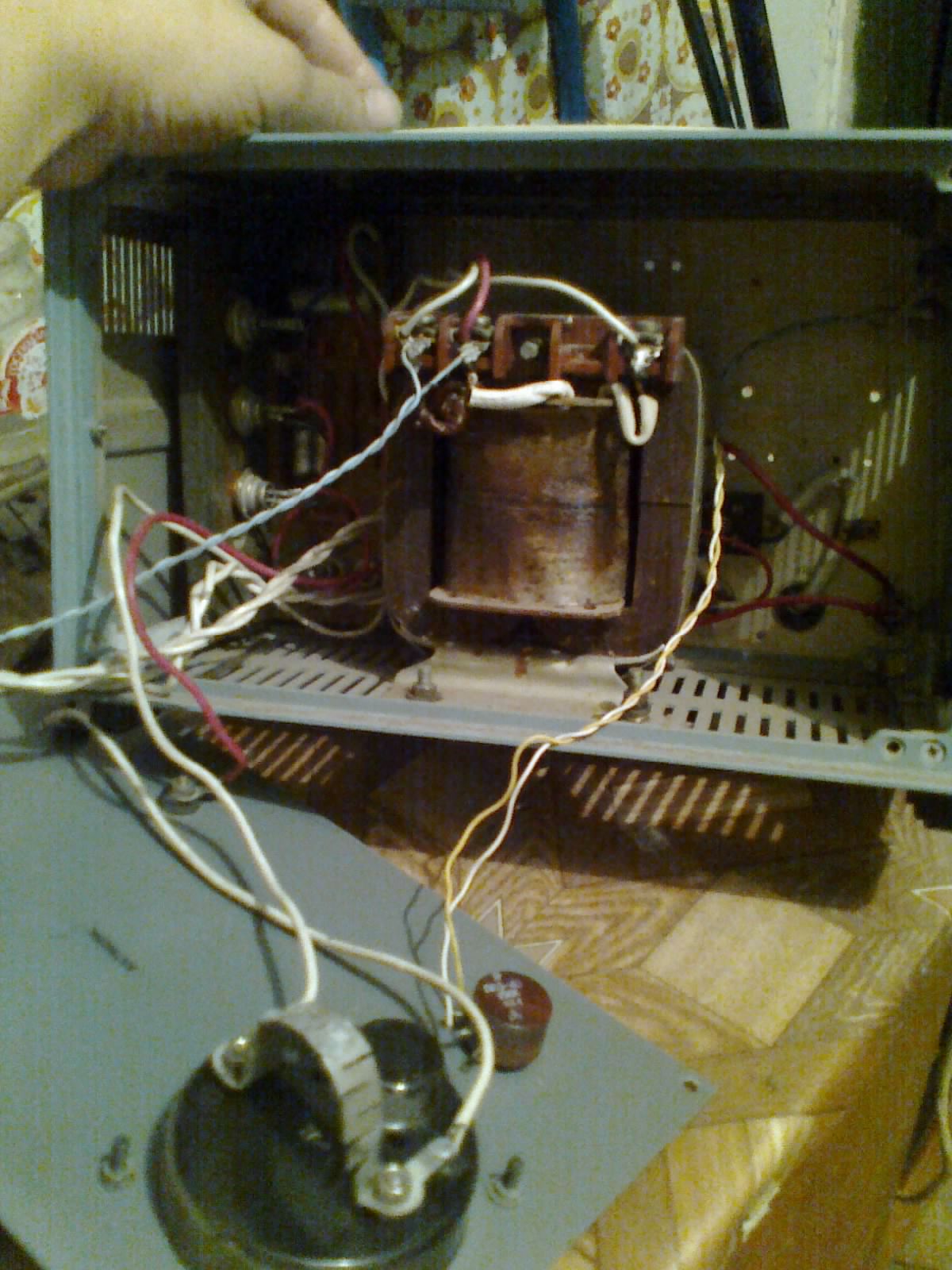

Имеется еще советское ЗУ для автомобильного аккумулятора. Недавно понадобилось, а оказывается оно не работает. Причем, не полностью не работает, а не регулируется ток - все время включен максимальный. Проверял реостат - работает.
Что это может быть?

По виду похоже на самоделку. Нужна схема.

К сожалению, схема утеряна, да и людей, которые его собирали уже нет в живых. Единственное что я нашел - пробиты два тиристора. Попробую поменять.
