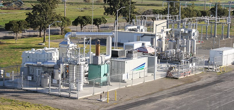

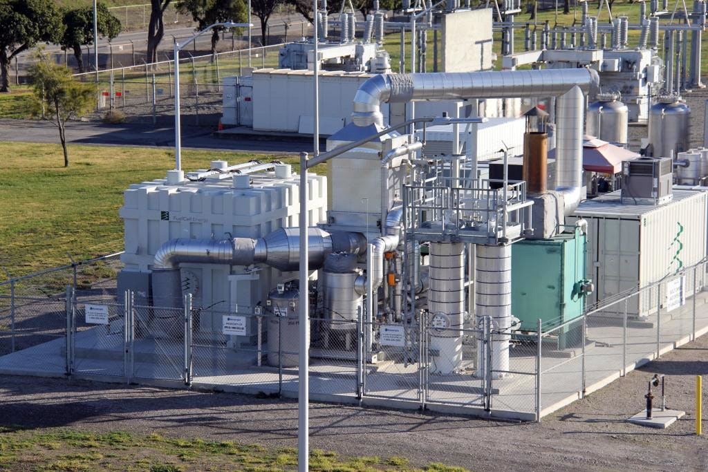

Кроме того мелкие генерирующие установки могут устанавливаться возле свалок или очистных сооружений для утилизации (свалочного/био) газа.
Работающая на биогазе от очистных сооружений установка ТЭ. Санта-Клара, Сан-Хосе, Калифорния.
И питающая эти самые сооружения. Что, кстати, совсем неплохо.

Само собой. Суммарная мощность 2.8 МВт. Однако сомневаюсь, что станция водоочистки потребляет более 1000 кВт*ч. Во всяком случае на фото заметно ОРУ на заднем плане с двумя повышающими трансформаторами и двумя однонитчатыми ВЛ. Судя по количеству "тарелочек" изоляторов там порядка 110 кВ (в США стандарты могут отличаться). Т.е. генератор питает удаленную ПС.
