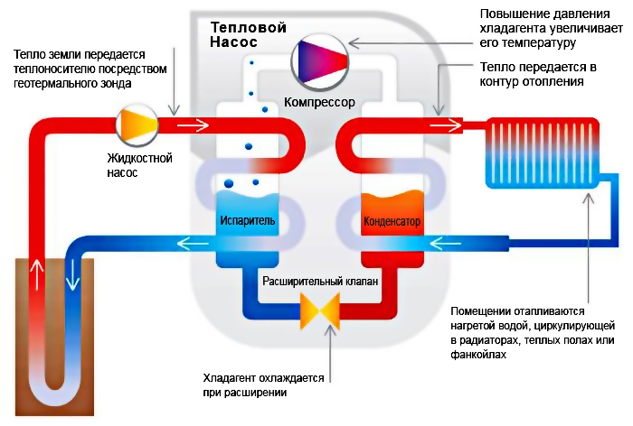

Большинство геотермальных районов планеты содержат воду температурой ниже 200°С. На электростанциях с бинарным циклом производства горячая вода и еще одна, дополнительная жидкость, с более низкой точкой кипения, чем у воды, пропускаются с разных сторон через теплообменник. Тепло геотермальной воды выпаривает вторую жидкость, пар которой подается на турбины. Система является замкнутой, и выбросы в атмосферу практически отсутствуют. Большинство геотермальных электростанций в будущем будут работать на этом принципе, так как геотермальные воды умеренной температуры имеют наибольшее распространение.
Кроме того, принцип теплового насоса позволяет поднять уровень температуры:
