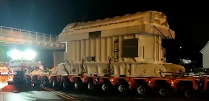

Чтобы доставить на Украину 1000-тонный трансформатор, пришлось снимать слой асфальта.
В "Укрэнерго" рассказали, как перевозили из Европы в Украину автотрансформатор весом 1000 тонн, высотой 4,5 метра и длиной 10 метров.
Два месяца новый автотрансформатор проделывал относительно небольшой путь в 500 километров.
"Даже в разобранном виде он сложно проходил по узеньким европейским улочкам: по всей дороге поднимали вручную провода линий электропередачи, а в одном месте даже фонтан на перекрестке пришлось разобрать", - говорится в сообщении.
Отмечается, что большой проблемой были мосты над дорогой.
"6 сантиметров отснятого асфальта и все равно - промежуток между сооружением и грузом был всего несколько миллиметров", - добавили в "Укрэнерго".
Сейчас АТ уже работает, помогая обеспечить свет в домах Украины.

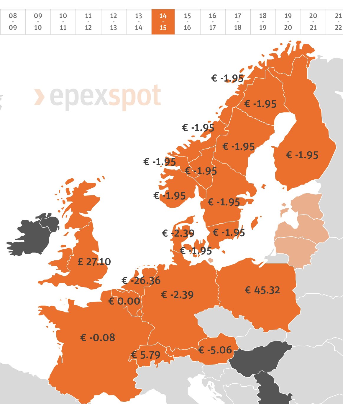

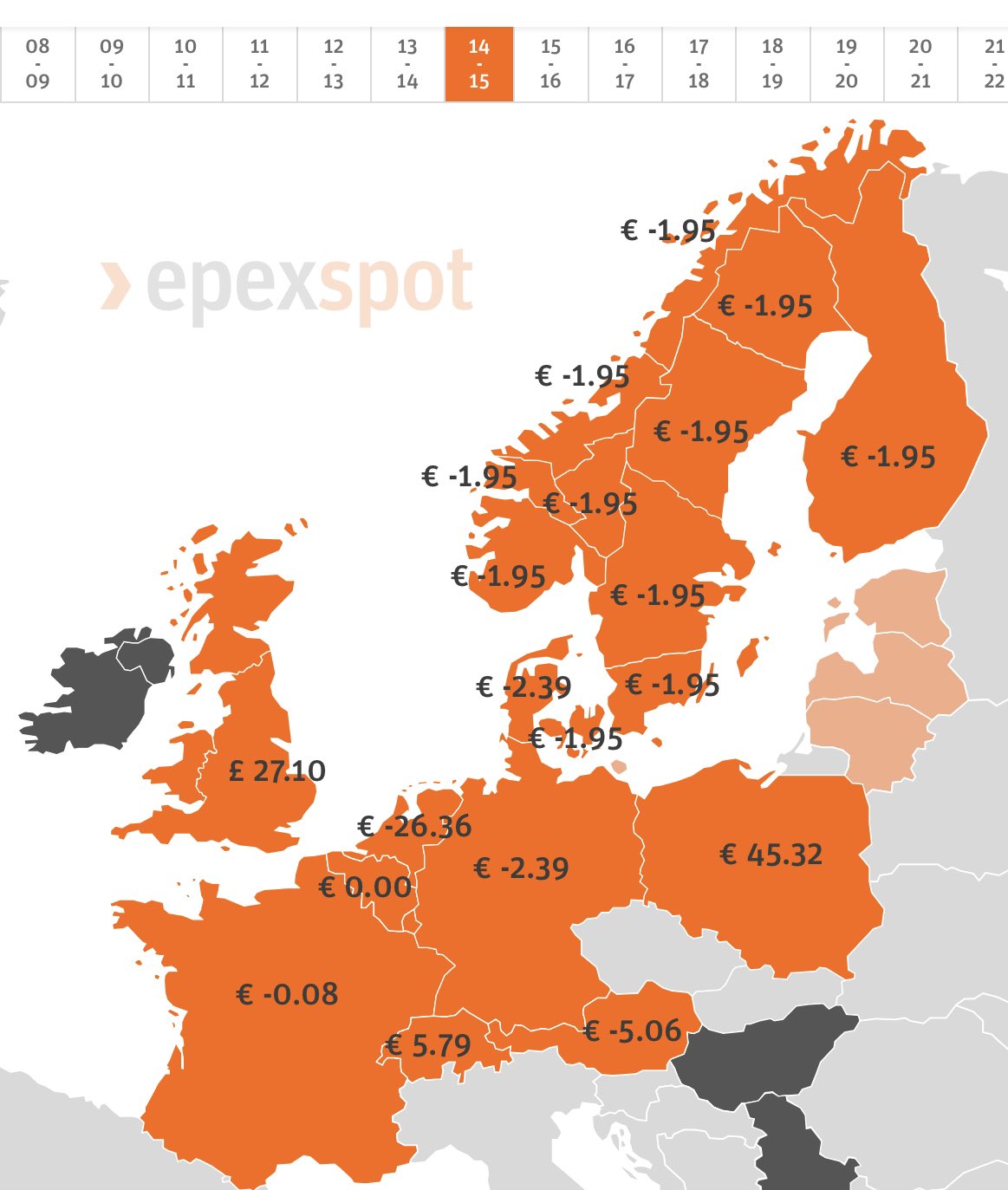

Posts: 2395

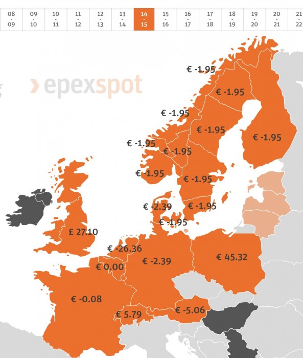

Цены на электричество в Финляндии достигли отрицательных значений
Финляндия столкнулась с необычной проблемой — избытком «чистой» электроэнергии, цены на которую приняли отрицательные значения. Тем временем значительная часть Европы продолжает бороться с энергетическим кризисом, пишет Business Insider.
О том, что средняя цена на электроэнергию в течение дня стала «немного» ниже нуля, рассказал в эфире финской общественной телекомпании Yle гендиректор сетевого оператора Fingrid Юкка Руусунен.
Перечислять рядовым гражданам деньги за потребление электроэнергии не будут, так как люди платят по согласованным тарифам, а не рыночным ценам. Падение же рыночной цены вызвано неожиданным избытком возобновляемой энергии, а также сокращением потребления энергии в стране.
Финляндия перешла от дефицита электроэнергии к её избытку за несколько месяцев: минувшей зимой энергетики призывали граждан следить за потреблением электричества, теперь же они задумываются об ограничении его выработки.
Первоначально энергетический кризис возник из-за запрета российских энергоносителей, но в апреле в эксплуатацию ввели АЭС «Олкилуото-3». Из-за этого электричество в стране в тот же месяц подешевело до €60,55 за 1 МВт·ч, хотя в декабре оно стоило €245,98.
Финляндия стремится стать углеродно нейтральной к 2035 году и активно внедряет решения в области возобновляемых источников энергии — к 2027 году основным источником должен стать ветер.
Ещё одной причиной отрицательных цен на электричество стали наводнения в странах Северной Европы, из-за которых, в частности, финские гидроэлектростанции начали работать с перегрузкой.
 Post subject: Re: Источники энергии
PostPosted: 27 May 2023 22:40
Posts: 69284

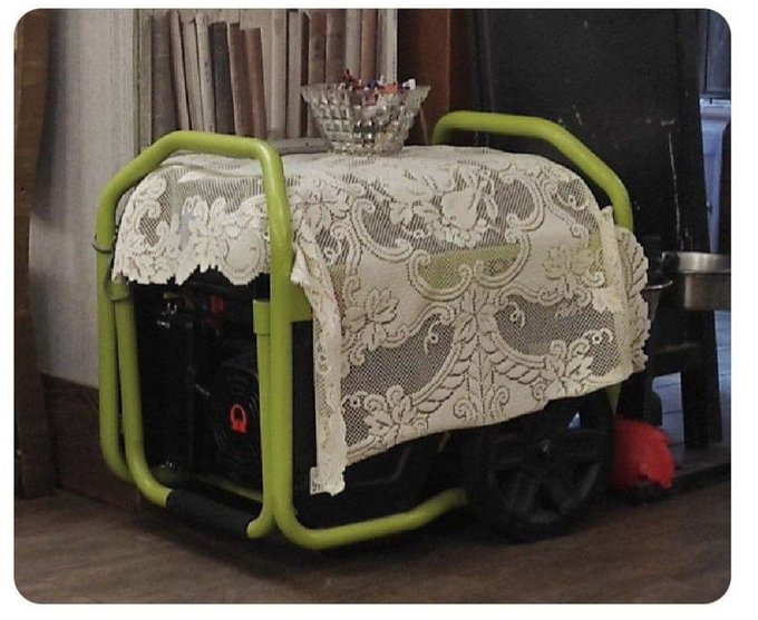

Когда подарил бабушке генератор

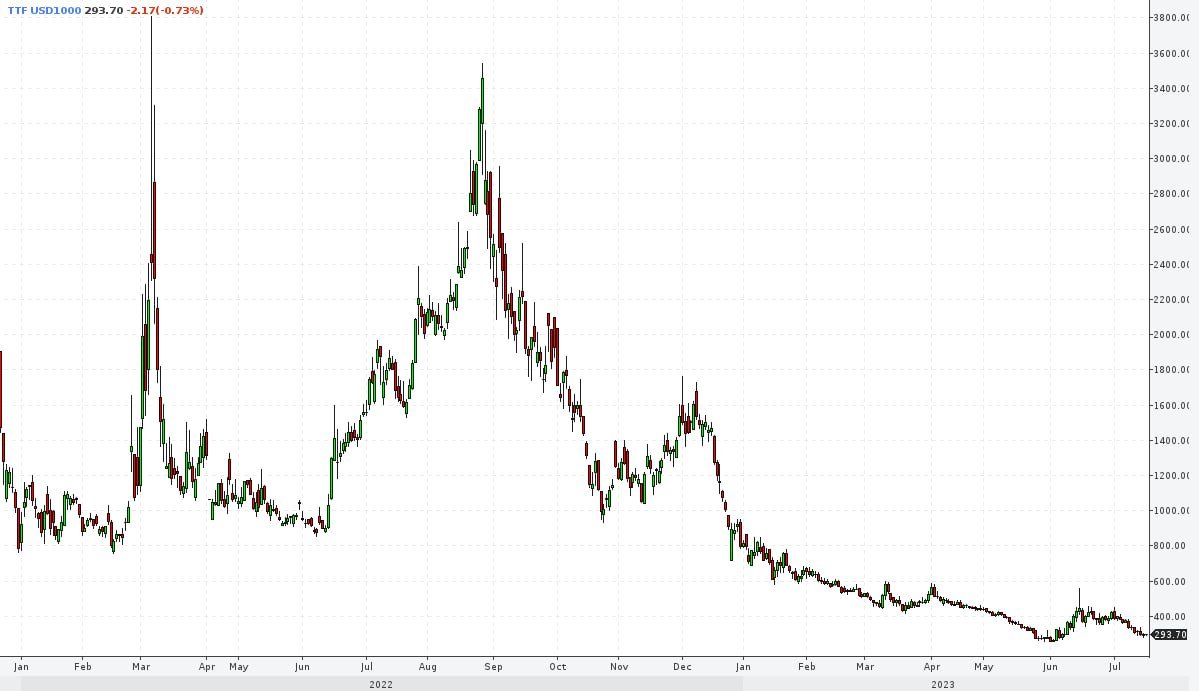

Цены на газ в Европе упали ниже $300 за 1 тыс. кубометров на фоне увеличения поставок из Норвегии

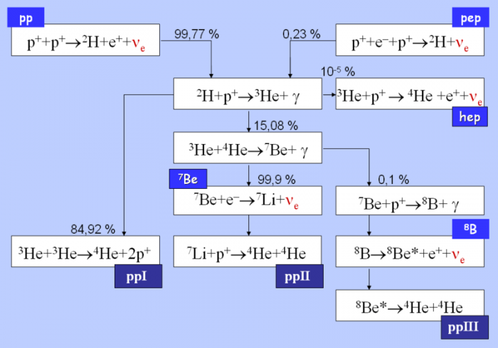

Если не ошибаюсь, слияние 4 ядер протия не дает нейтронов (разве что в побочных реакциях), но это самое "дубовое" топливо - в смысле, что для протия труднее всего инициировать термоядерную реакцию.
Для пар тритий - дейтерий, дейтерий - дейтерий и дейтерий - гелий-3 реакция начинается гораздо легче (при меньших температурах и давлениях плазмы), но первые две дают высокоэнергетические нейтроны, третья - не дает, но гелия-3 на Земле очень мало (НЕ на Земле - тоже, лунный гелий-3 больше похож на сказку).
_________
Upd.
Посмотрел Википедию - там действительно нейтроны не образуются, но имеет место сложный цикл:
