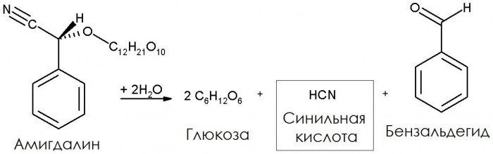

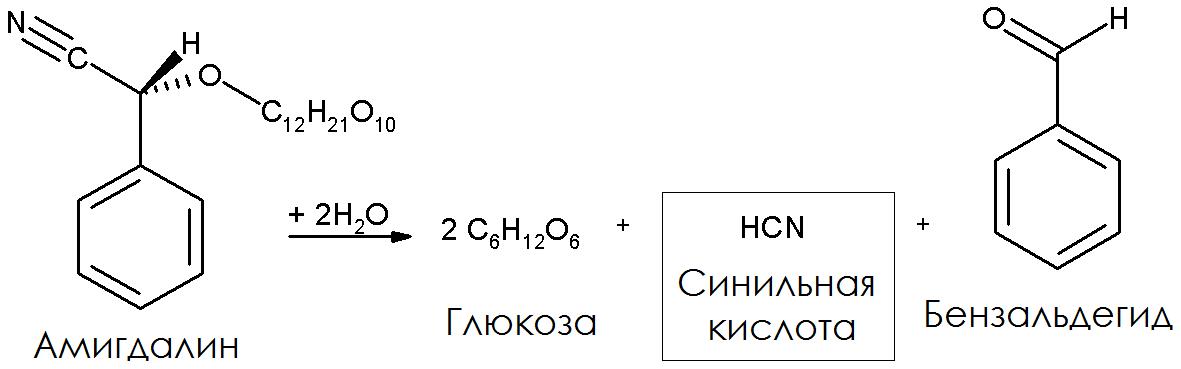

синильная кислота и бензальдегид получаются из амигдалина совместно

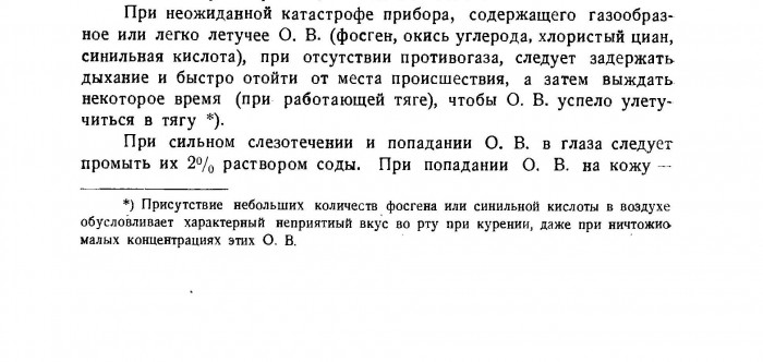

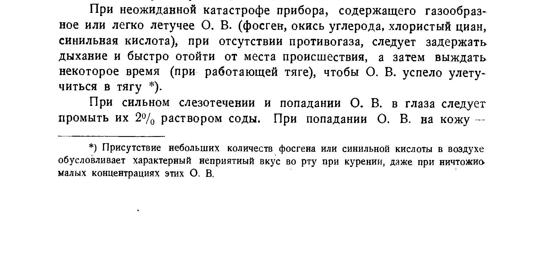

Sanyok112 wrote:
Кстати, противоречие, о котором я говорил.
По некоторым источникам при содержании в воздухе синильной кислоты курить становится невозможно. Вкус сигары становится невероятно горьким, хотя может это домыслы...
Почти наверняка домыслы: концентрация HCN, при которой не наступает последствий, слишком низкая, чтобы повлиять на вкус сигарет. Ну а если будут последствия - пострадавший вряд-ли сможет рассказать про сигареты (даже если его спасут).
Встретилось в книге Некрасов В.В. Химия отравляющих веществ 1929 г. (стр 196)
698695_D941A_nekrasov_v_v_himiya_otravlyayushih_veshestv_196.jpg [ 209.12 KiB | Viewed 25386 times ]

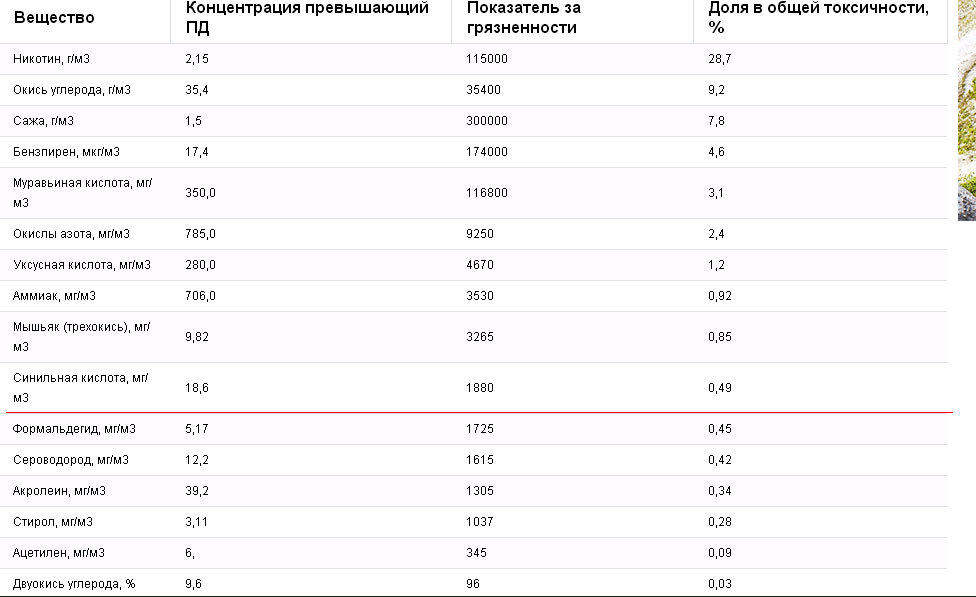

Насчет синильной кислоты и сигарет: еще в институте, у нас по военке были лагерные сборы, и мы пропускали дым сигарет через индикатор на HCN, и несколько раз. Индикатор показал четкое присутствие синильной кислоты. То, дополнительное количество на вкус сигареты не повлияет.
И вот, согласно таблицы, синильной кислоты в дыме сигарет хватает.
http://amb1.by/en/articles/dangers-of-s ... -opasnosti
