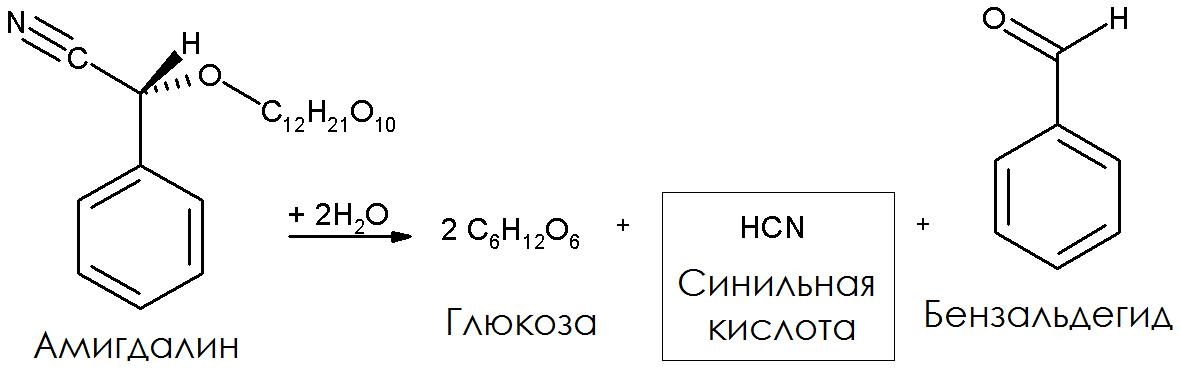

синильная кислота и бензальдегид получаются из амигдалина совместно
