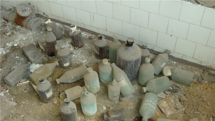

PostPosted: 13 Sep 2015 22:30
Joined: 10 Sep 2015 17:48
Posts: 11
Location: Россия
У нас на Куйбышевфосфоре очень много бутылок с реактивом Несслера.Почти в каждой лаборатории.Все заброшены.Как Несслера проще утилизировать?Может перевести всё в ртуть?
Как это сделать безопасно?
 Post subject: Re: обезвреживание хим материалов с истекшим сроком годности
PostPosted: 13 Sep 2015 23:49
Посмотрите патент 2400545
http://www.freepatent.ru/images/patents ... 400545.pdf
Там есть ссылки и на другие методы утилизации, включая и получение чистых соединений ртути
PostPosted: 14 Sep 2015 07:52
Posts: 11
Location: Россия
Почёл,спасибо.Там предлагают нейтрализовать соединения ртути полисульфидом кальция.Который легко получить из смеси окиси или гидоокиси кальция с серой,пропусканием через его раствор сероводорода.Дёшево и сердито))
PostPosted: 14 Sep 2015 14:38
Только не забудьте перед добавкой полисульфида обработать отходы "хлоркой" — тогда вся ртуть перейдет в сульфид и адсорбция её на стенках посуды и пр. будет минимальной
PostPosted: 14 Sep 2015 15:03
А йод не жалко выбрасывать? Ценный же элемент, дефицит...
Да и сам реактив жалко (при аккуратном хранении "несслер" вполне безобиден). В конце концов, можно перевести его в кристаллогидрат (в вытяжном шкафу) и засунуть в правильную тару - места займёт немного. Впрочем, не зная ваших объёмов и конкретных задач, трудно что-то советовать.
