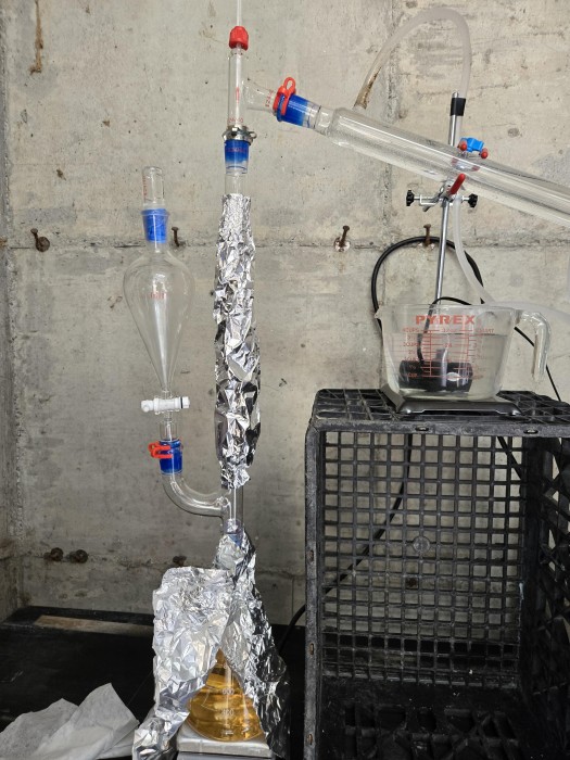

Увеличил масштаб вдвое: и объем колбы и массу реагентов. Поменял холодильник на примерно в два раза более длинный (в два раза - не умышленно, просто взял имеющийся холодильник, который длиннее того, который я использовал с меньшей колбой). Конструкции холодильников идентичны: прямая трубка и водяная рубашка.
Результат: новый холодильник работает гораздо хуже, чем старый - на стенках аллонжа мелкие капельки конденсата. Вероятная причина - толстая внутренняя трубка, по которой идет пар.
