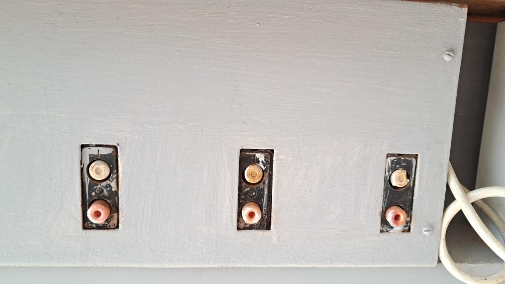

На старых щитках вытяжок автоматы:
Их часто мы использовали как обычные выключатели.
Во время экспериментов по электроспиннингу как-то такой автомат выбило - когда я просто включил нагреватель, чтобы ускорить испарение растворителя в процессе. Автомат вскоре выбило. Выключил обогреватель, пытаюсь вернуть кнопку автомата на место - не получается. Кнопка свободно нажимается, но не фиксируется - часть розеток отключилась. Я решил, что это необратимое событие - перегорел сам автомат. Коллега (химик) сказал, что, возможно там нужно заменить предохранитель. Нужно разобрать и заменить.
- Какой предохранитель?! Автомат и есть "многоразовая" альтернатива предохранителью. Менять нужно сам автомат.
Через несколько дней нажал эту кнопку - она зафиксировалась, и в розетках появился ток. Сказал как-то другому коллеге - физику. Он объяснил, что там биметаллическое устройство: оно греется и разрывает цепь. Вернуть его назад в рабочее положение можно только после охлаждения.
Сегодня впервые пытался включить сушильный шкаф - убедился. Два раза выбило - пришлось ждать по несколько минут, пока можно будет вернуть кнопку в рабочее положение.
