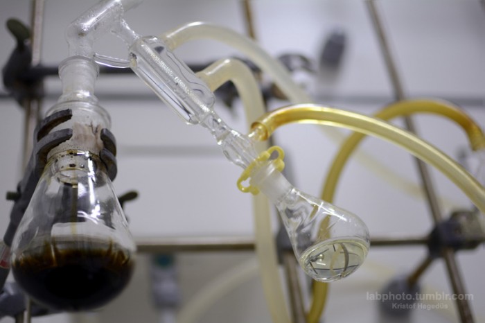

Отгонка чистого продукта из сырой реакционной смеси.
Как видно, разделение дало относительно хорошие результаты, поскольку черные смолистые побочные продукты остаются в перегонной колбе, а чистое прозрачное масло - в приемнике.
Давайте сделаем это в масштабе 100 мл!
Distilling a pure product from a raw reaction mixture.
As seen the separation gave relatively good results, since the black tarry byproducts are left in the distilling flask and a clear, transparent oil is in the receiver.
Let’s do it on a 100 ml scale!

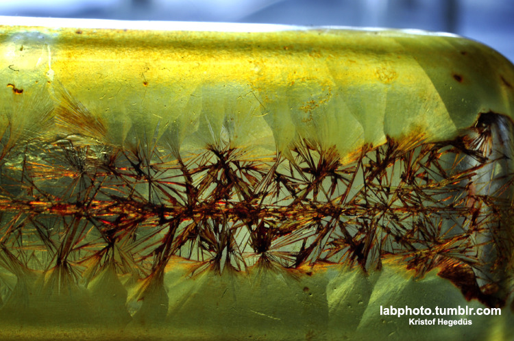

Такое может случится после окончания вакуумной перегонки, когда Вы выключаете вакуум, но часть перегоняемого вещества все еще не попало в колбу-приемник. Вещество кристаллизуется в холодильнике, добавляя вам много лишней работы - по чистке холодильника.
After vacuum distillation when You turn off the vacuum and some of the distilled substance is not yet in the collecting flask, then this could happen. It crystallines to the condenser giving a lot work to remove…
https://labphoto.tumblr.com/post/218613 ... rn-off-the
Кстати, такое бывает не только при вакуумной перегонке, но и во время обычной. Например, кристаллы фенола могут совсем забить холодильник - если охлаждение слишком сильное. В таких случаях выручает фен. Сам не гнал фенол, но со стороны видел.
А в один прекрасный день я не пришел в лабораторию в субботу и пропустил уникальную процедуру - перегонку фенола без вытяжки. Наш сосед - отец 2-х мальчиков - решил показать детям, "как делаются деньги" - заставил их при этом присутствовать. Старший сын быстро сориентировался, заскочил на велосипед и сбежал. Младший - не успел. Отец его поймал и заставил присутствовать до конца перегонки. Говорят, туман в коридоре стелился знатный...

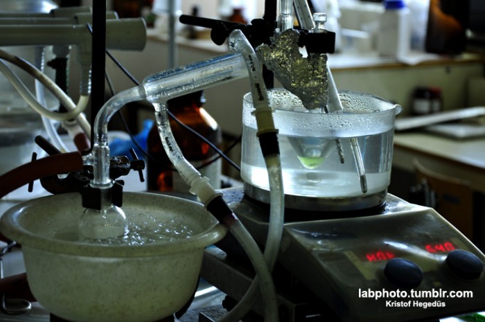

Миниатюрная установка для вакуумной перегонки
 Post subject: Re: Перегонка / Вакуумная перегонка / Сублимация
PostPosted: 13 Dec 2019 19:39
Posts: 7061
Обратите внимание, кстати, что стеклянная часть, за исключением приемника - одно целое.
А кто знает, зачем на водяном шланге пластиковые соединители?
PostPosted: 13 Dec 2019 19:41
Posts: 69225
Чтобы резиновые (силикновые, ПВХ) трубки меньше срезать с холодильника пришлось?
PostPosted: 13 Dec 2019 20:26
Posts: 7061
Ага. Чтобы со стекла лишний раз шланги не стягивать/срезать.
А если еще где-то старые совковые холодильники остались в ходу, то с ними вообще надо крайне аккуратно обращаться, стекло очень тонкое и в руках ломается при незначительном усилии на раз. Сколько я таких холодильников с отломанными трубками для подачи воды видел...
А еще они любят лопаться при перепаде температур, при вакуумной перегонке воду из рубашки сразу же затягивает внутрь и...
Как-то перегоняли дециловый эфир монохлоруксусной, произошло такое, из колбы ударил напор пены, как из пенного огнетушителя.
PostPosted: 13 Dec 2019 20:58
А вот закрепили в штативе ее не правильно. Зажимать в лапке нужно тот шлиф, что ближе к холодильнику. Иначе получается большое плечо и аппарат может просто разломиться пополам.
PostPosted: 13 Dec 2019 21:21
Posts: 7061
Я подобные штуки обычно фиксирую в двух местах, за горло колбу в бане и за горизонтальную часть холодильника повыше аллонжа, причем вторую лапу свободно затягиваю, с минимальным усилием.
Тут просто установка миниатюрная, но я бы вторую лапу все равно ближе к вакуумному шлангу добавил.
