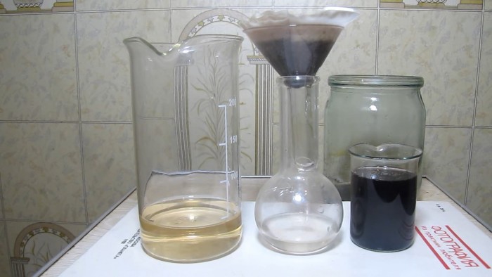

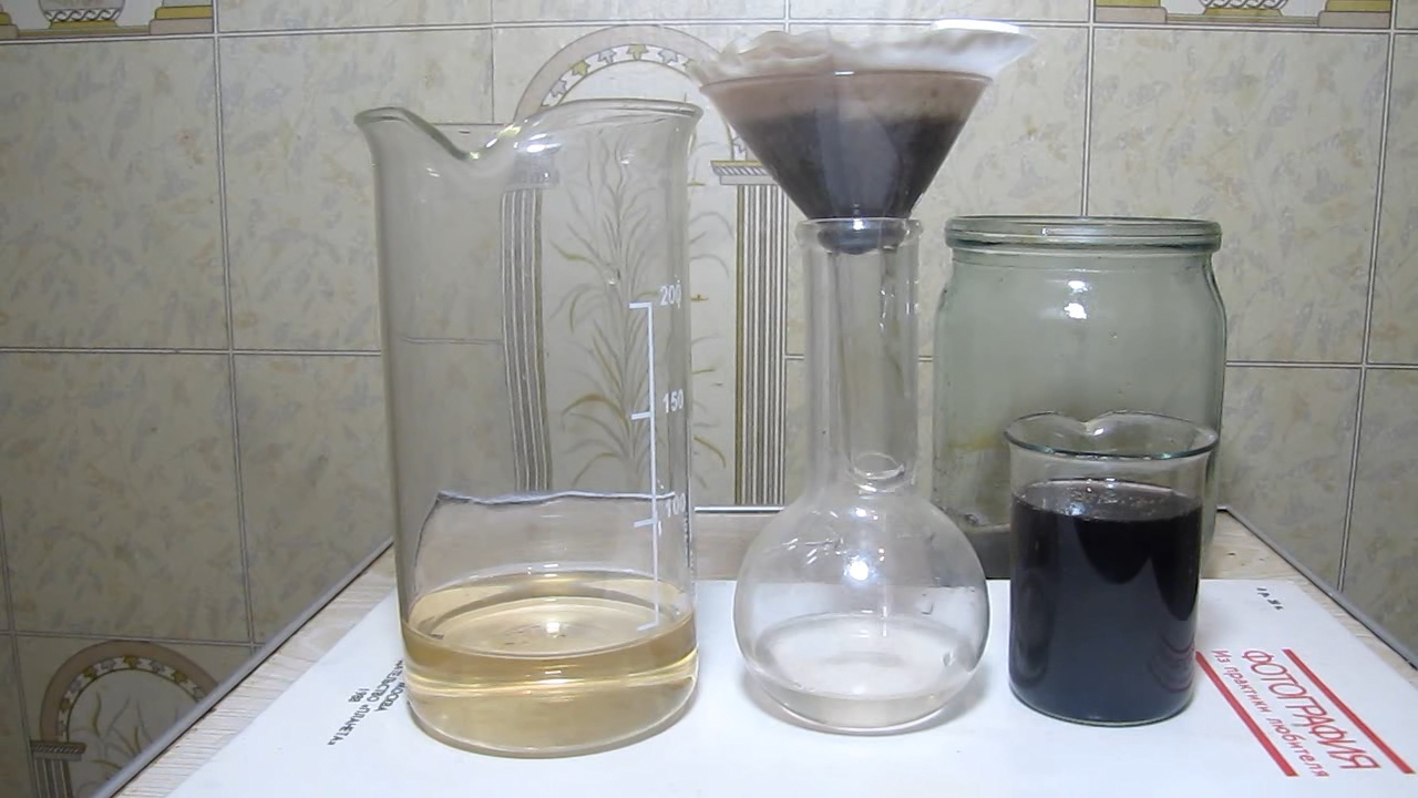

Фильтрование раствора аммиака / Filtration of ammonia solution
http://chemistry-chemists.com/N1_2022/C ... .html#1003

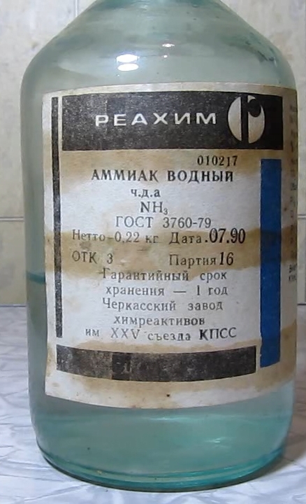

Был на ЧЗХР однажды. Приезжал за реактивами. Завод был уже всё, один из бывших работников свез более-менее ценное из реактивов к себе в гараж со склада, остальное, сказал, просто вырыли яму экскаватором, загребли туда бульдозером ящики с банками и закопали.

Кстати, фильтровать раствор аммиака под вакуумом тоже неправильно.

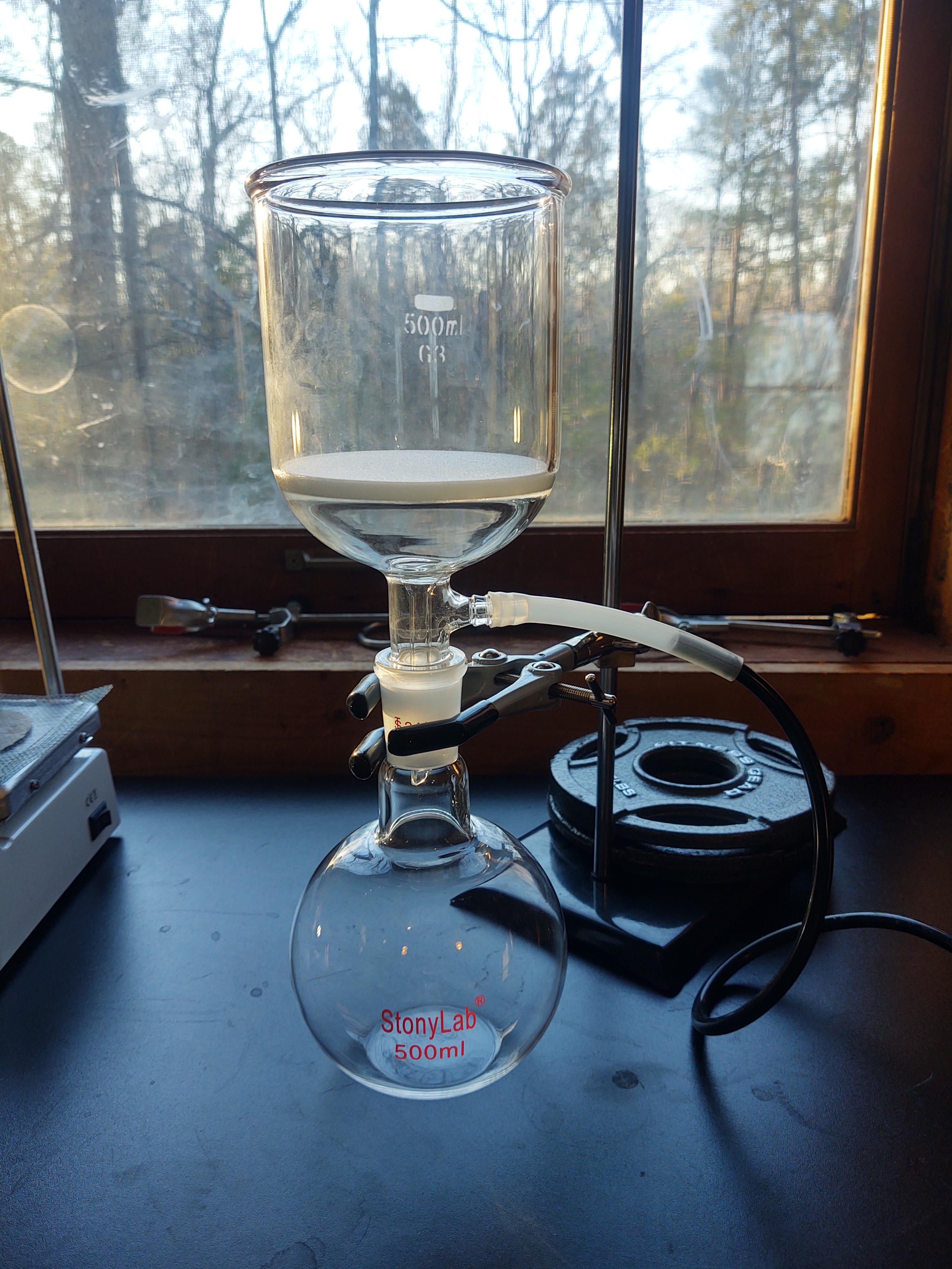

 Post subject: Re: Фильтрование. Центрифугирование
PostPosted: 14 Jan 2022 00:11
Posts: 7064

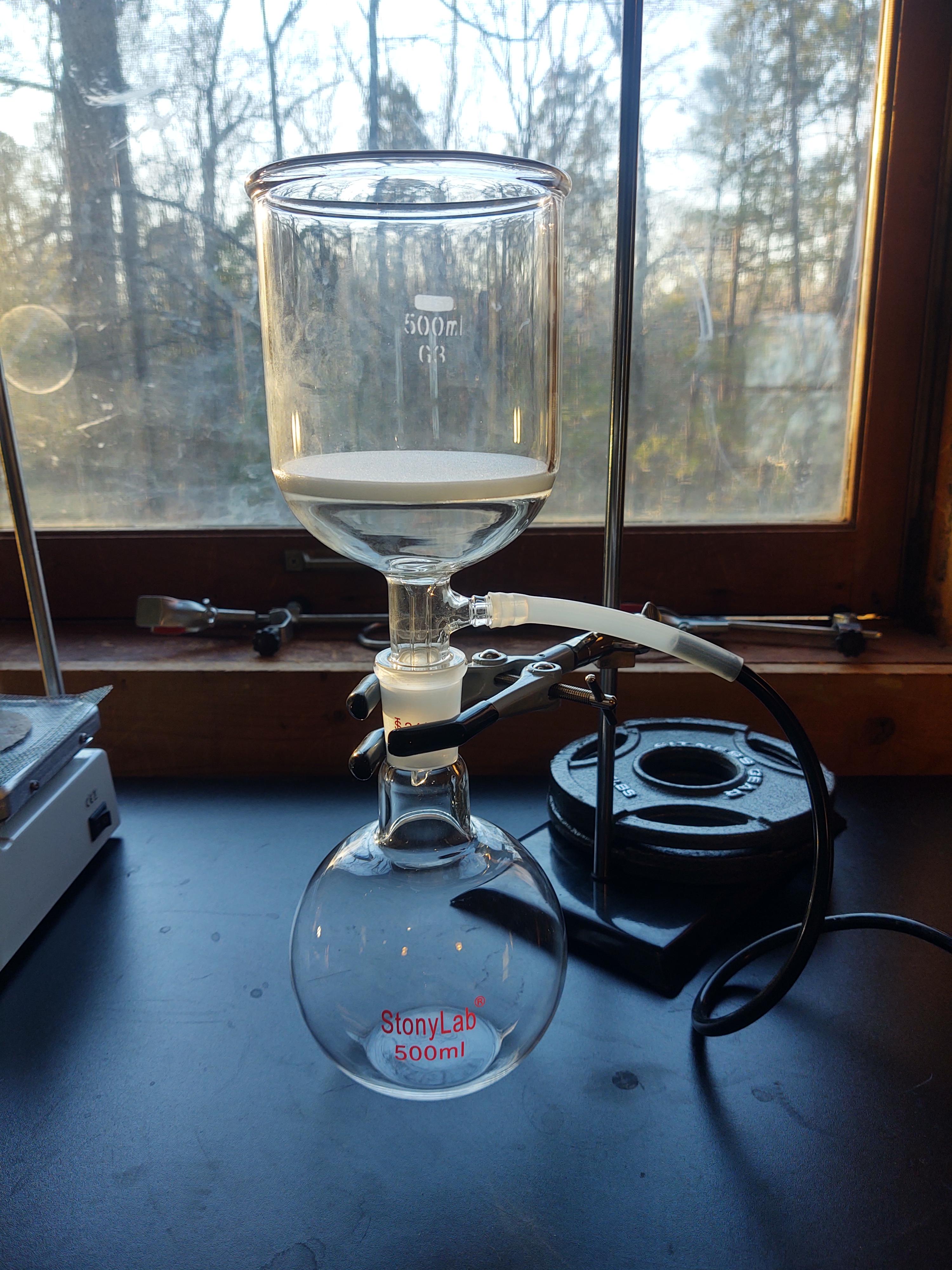

Красивое.
Правда, плоскодонка внушает опасения, но она, возможно, достаточно толстая и с вогнутым дном.
PostPosted: 14 Jan 2022 08:22
Обратил внимание на другое: колба явно маловата для такого фильтра.
PostPosted: 14 Jan 2022 21:10
Posts: 7064
И то, и то написано 500ml.
Хотя допускаю, конечно, что это не комплект, а просто воткнули в первую попавшуюся колбу дя фотосессии
PostPosted: 15 Jan 2022 10:56
По разному бывает, но в фильтр часто подливают жидкость в процессе фильтрования - в результате через воронку проходит гораздо больший объем, чем ее вместимость.
Действительно похоже, что установку "слепили из того, что было".

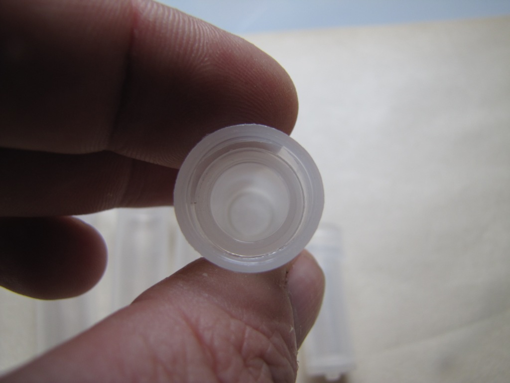

Гибрид фильтра и центрифуги - ч.4/ Hybrid of filter and centrifuge
http://chemistry-chemists.com/N2_2022/C ... .html#1002
PostPosted: 04 Feb 2022 05:35
По молодости я делал лабораторную фильтрующую центрифугу. Конструкция оказалась неудачной - не смог отцентровать фильтрующий барабан.

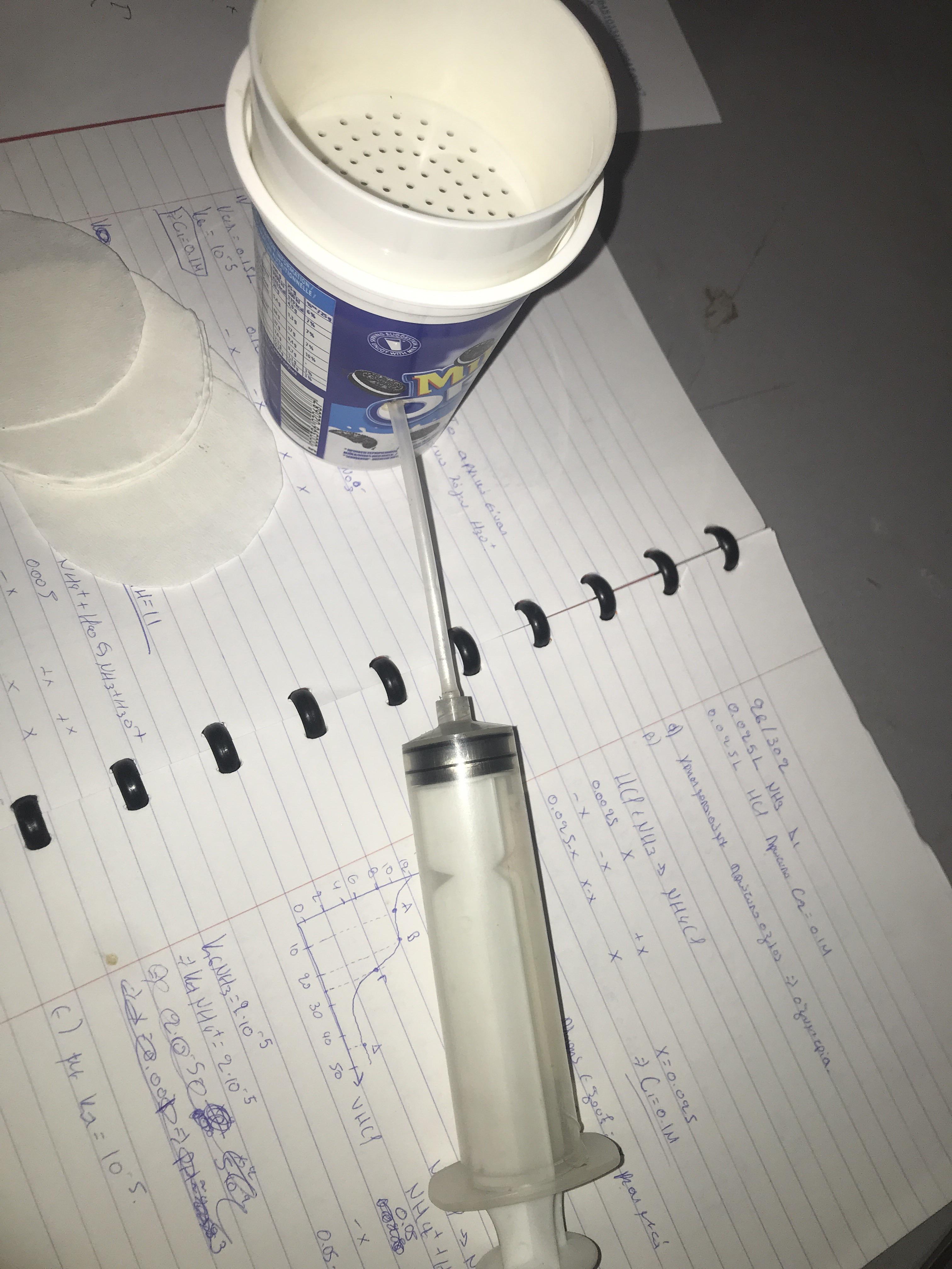

Больше из области научного юмора:
PostPosted: 23 Feb 2022 21:54
Posts: 7064
А я так фильтровал, кстати.
Только у меня был стеклянный бутыль от физраствора (400мл), воронка Бюхнера была вставлена через резиновую пробку, а под боковую трубку я в стенке вверху просверлил отверстие в стекле твердосплавным сверлом.
Берется большой шприц и зажим Мора под шланг. Зажим ослабляется, шприцем откачивается воздух, потом зажим отпускается, шприц снимается и выдавливается из него воздух. Операция повторяется. С первого раза все выглядит очень неудобно, однако, если у вас вещество медленно фильтруется, то можно так накачать неплохой вакуум.
PostPosted: 23 Feb 2022 22:43
Posts: 69257
Шприц и трубку с зажимом Мора - для создания вакуума я тоже применял (правда, не для фильтрования). В показанном на фото случае большое сомнение вызывает герметичность (по периметру Бюхнера). Плюс сам стакан сплющится.

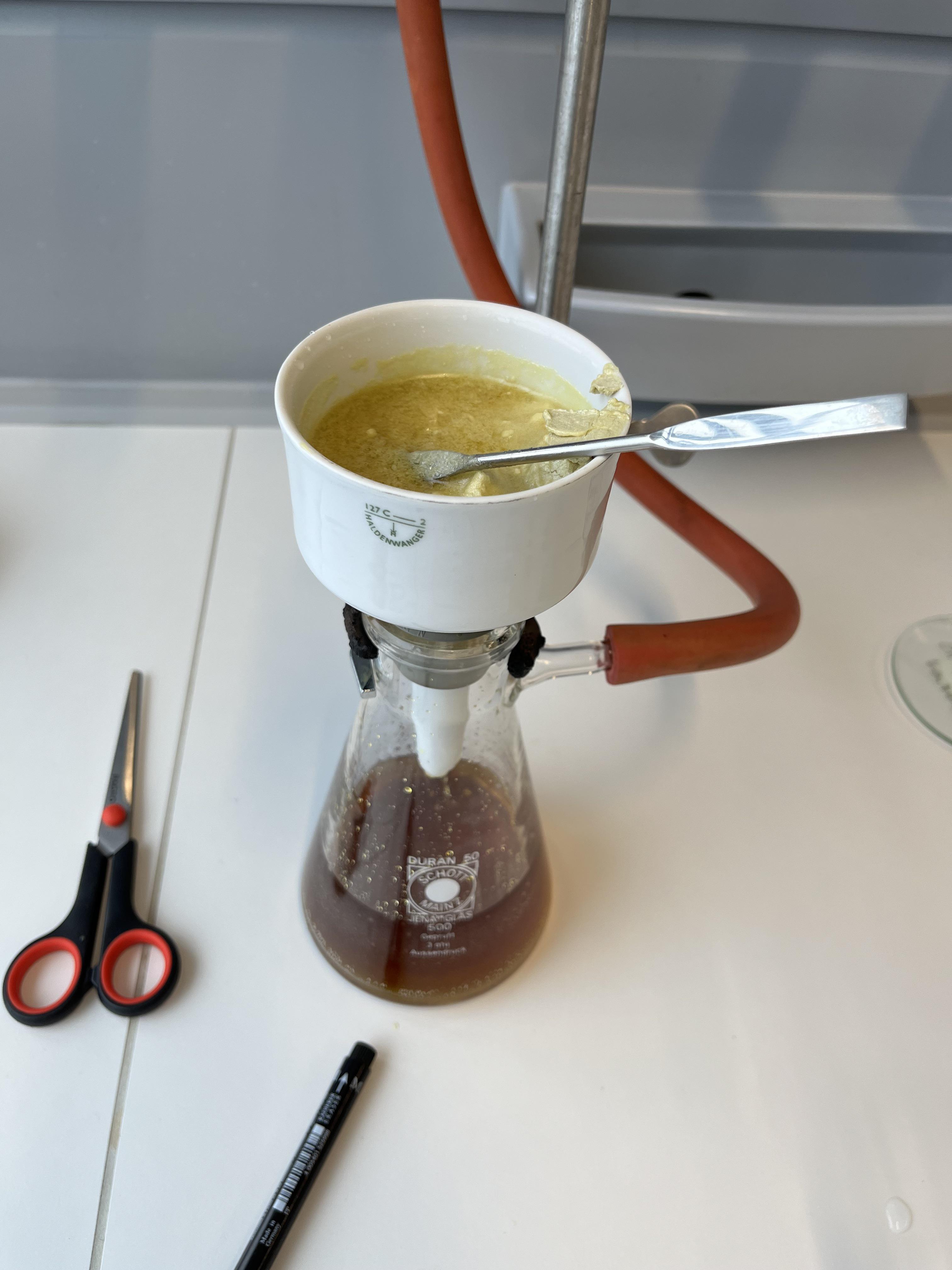

Some crude p-dimethylaminobenzaldehyde
Когда-то на работе фильтровал его на 25 л нутч-фильтре
Получали тоже по реакции
Code:
https://ru.wikipedia.org/wiki/Реакция_Вильсмейера_—_Хаака
в 50 л реакторе.
Что интересно, параллельно в той же лаборатории получали соли гидразина, на который диметиламинобензальдегид является реактивом. Везде, где эти вещества встречались, были кровавые алые потеки.

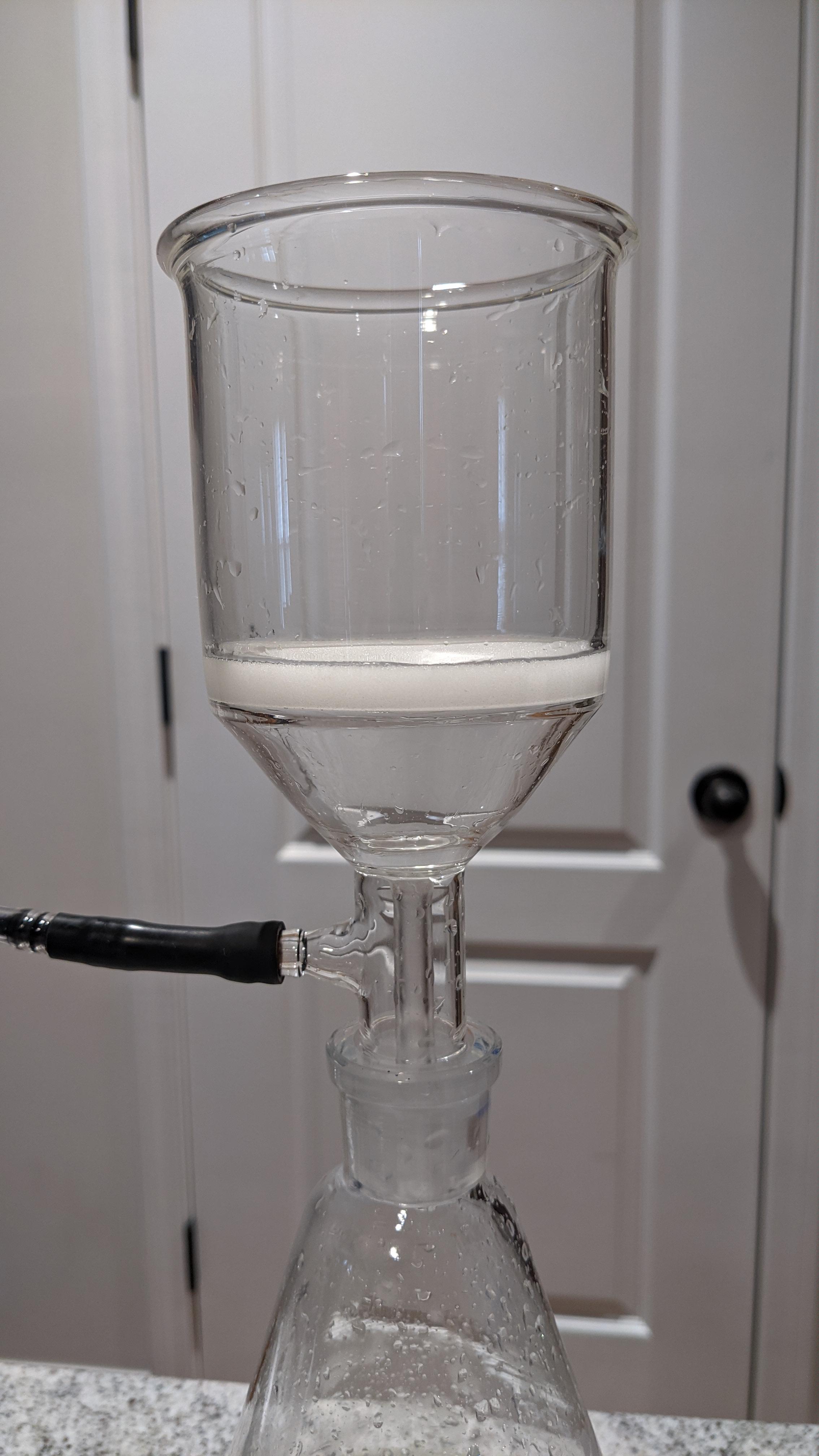

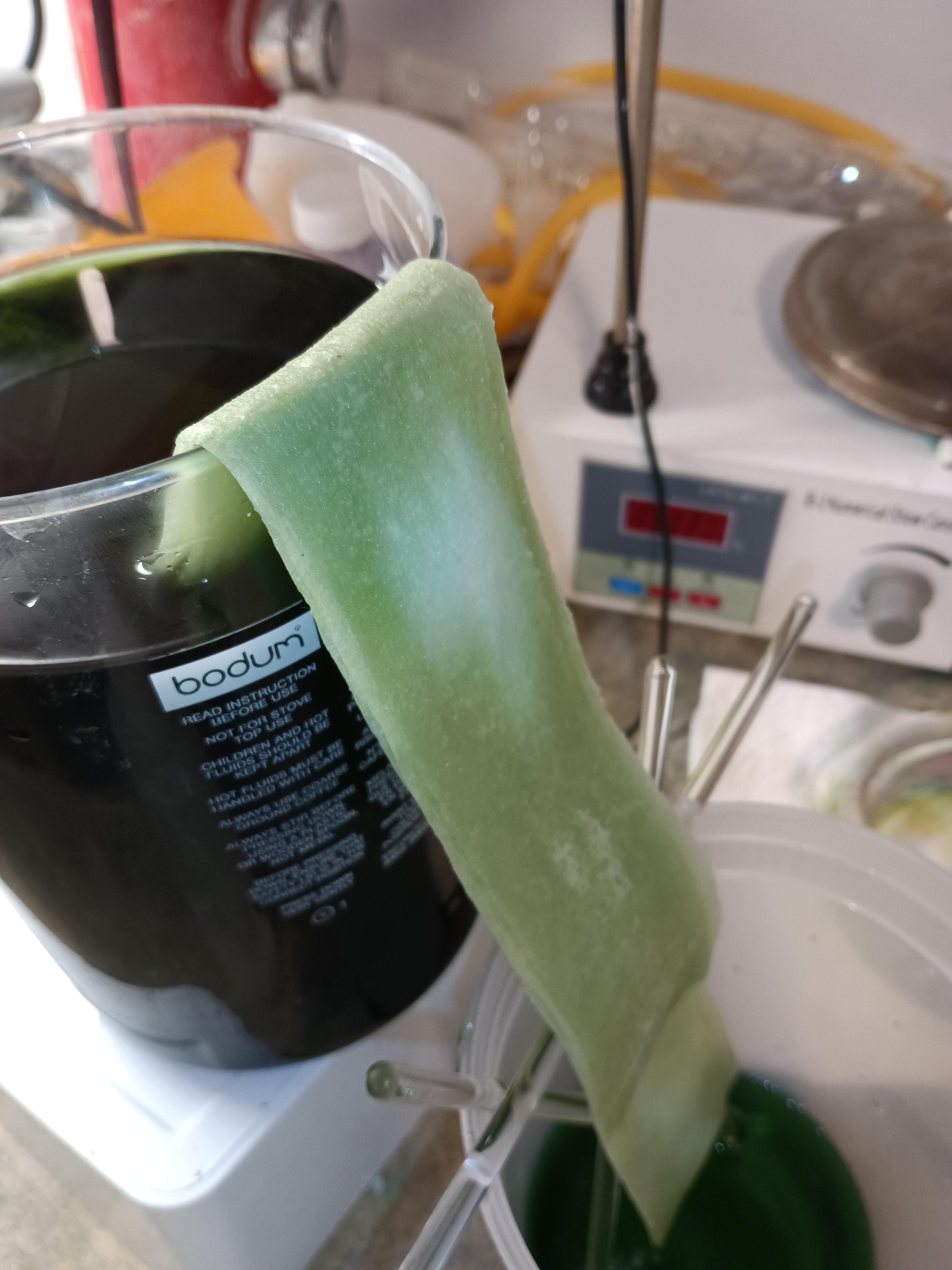

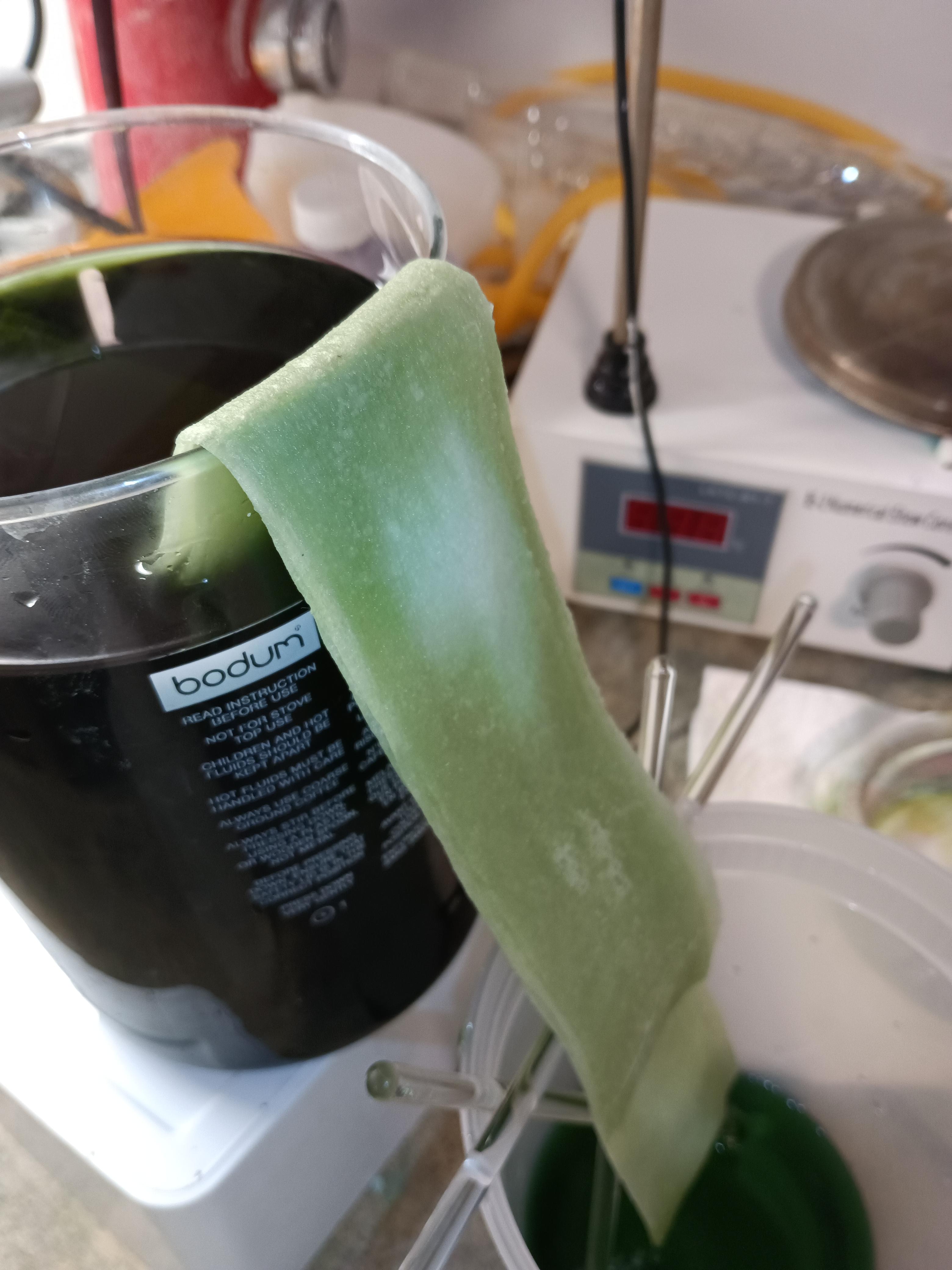

A novel way to filter and transfer when dealing with non-standard glassware
https://www.reddit.com/r/chemistry/comments/15jfnpu/a_novel_way_to_filter_and_transfer_when_dealing/
Если быть более, точным - метод фильтрования не новый (от слова "совсем" - так, например, фильтруют грязную воду в полевых условиях), но встречается он не часто. Давно хотел заснять.
PostPosted: 07 Aug 2023 08:48
Надо попробовать. А то у меня самодельное вино туго фильтруется даже под вакуумом.
