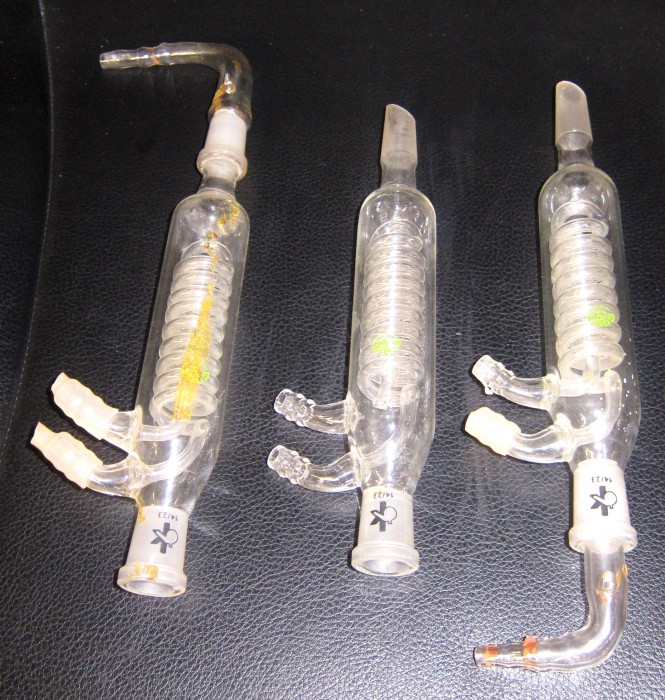

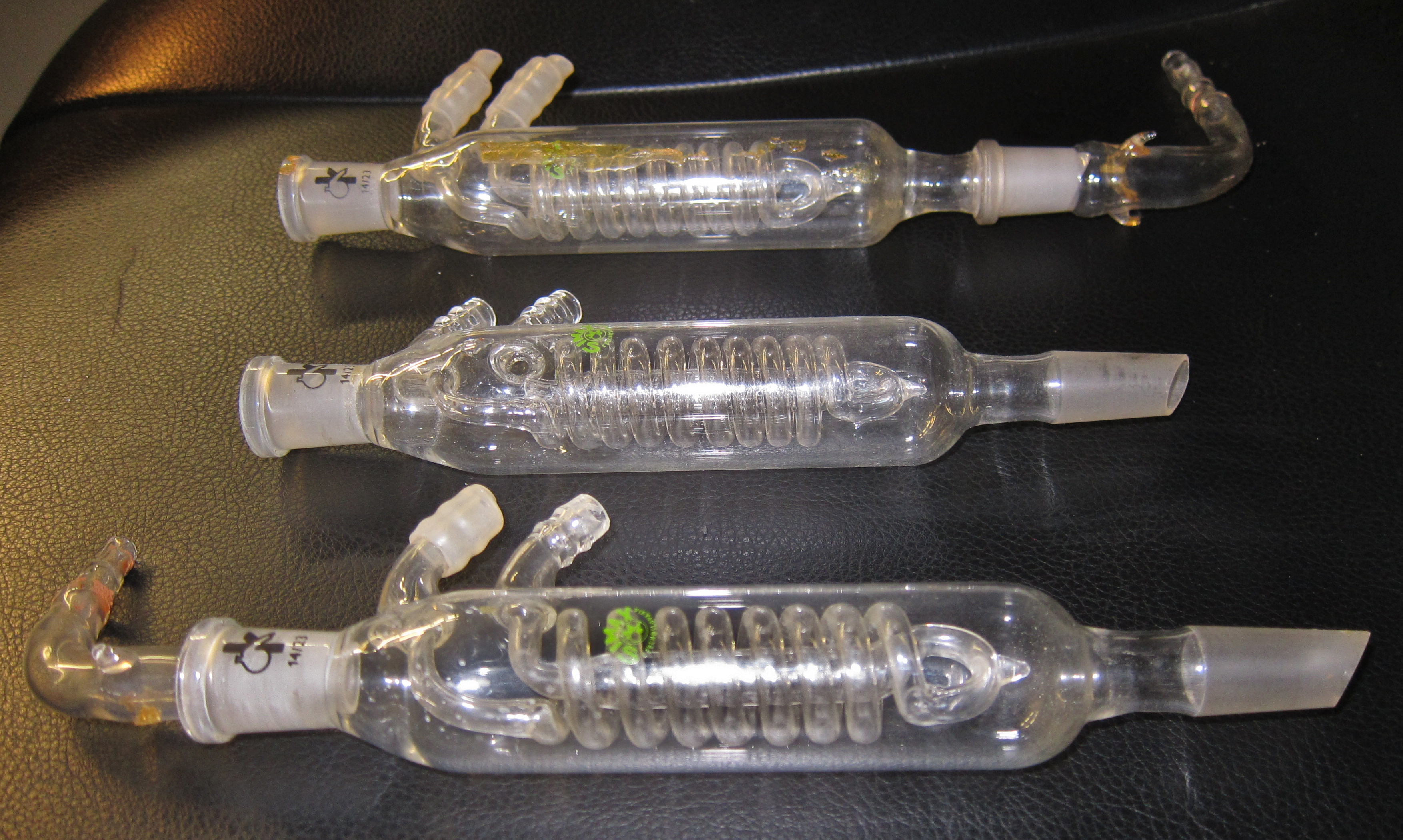

А вот холодильники с охлаждающим пальцем.
Кстати, если перегонять твердеющее вещество (может застыть в холодильнике и забить его), то целесообразно обратный холодильник ставить в приемную колбу, тогда дистиллят будет горячим и не затвердеет.

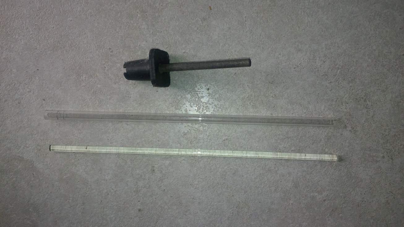

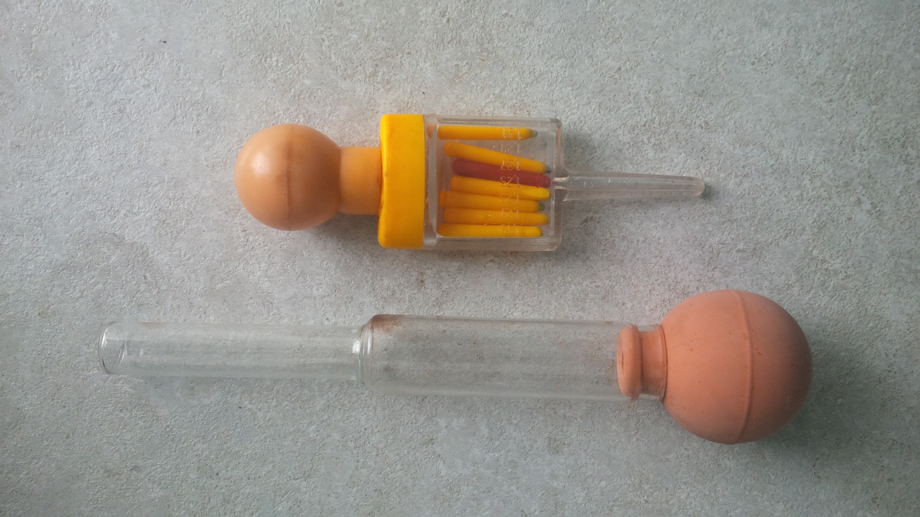

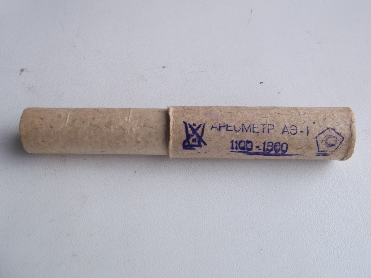

Шкала ареометра в кг/м3

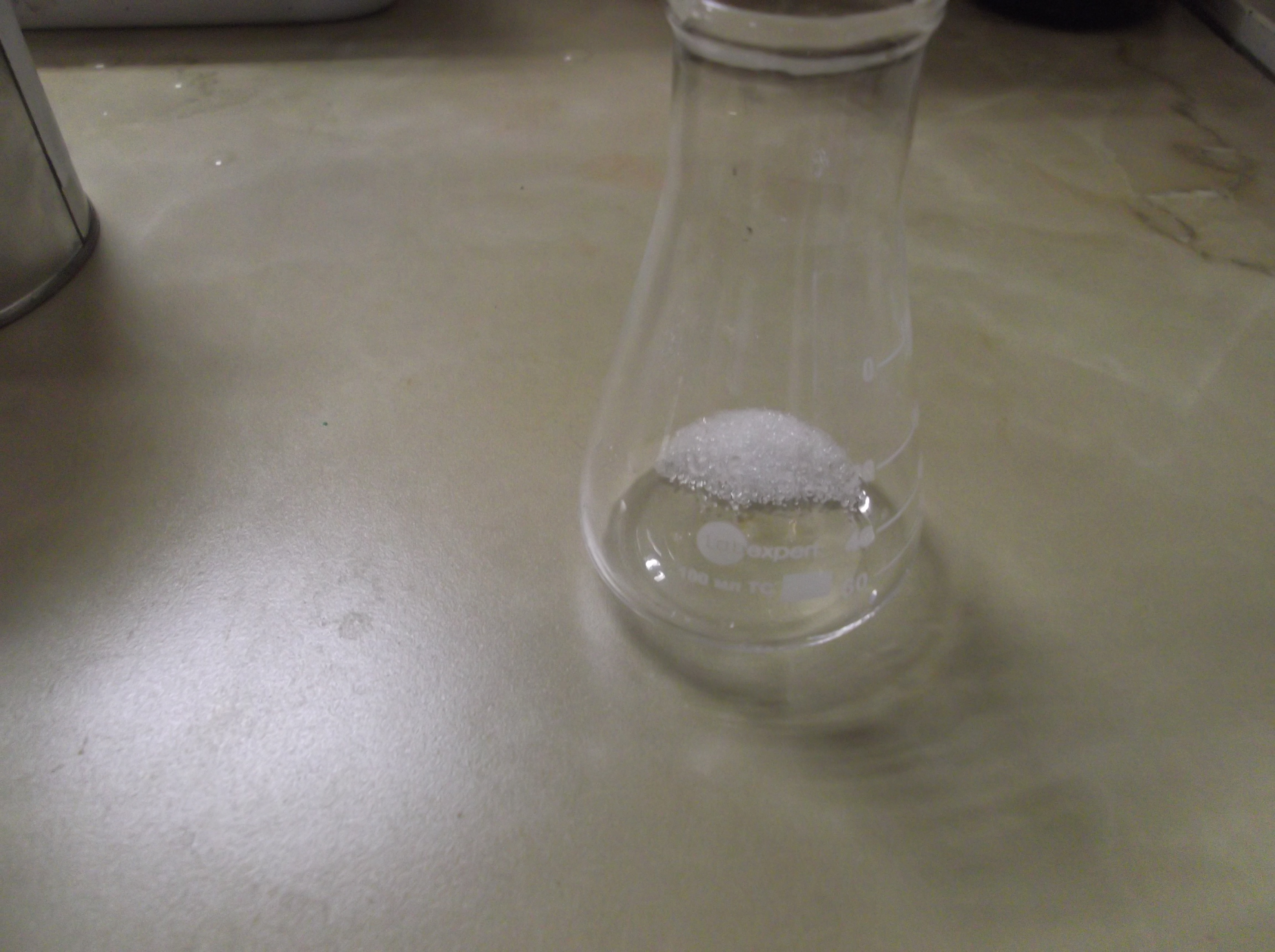

Вот сахар

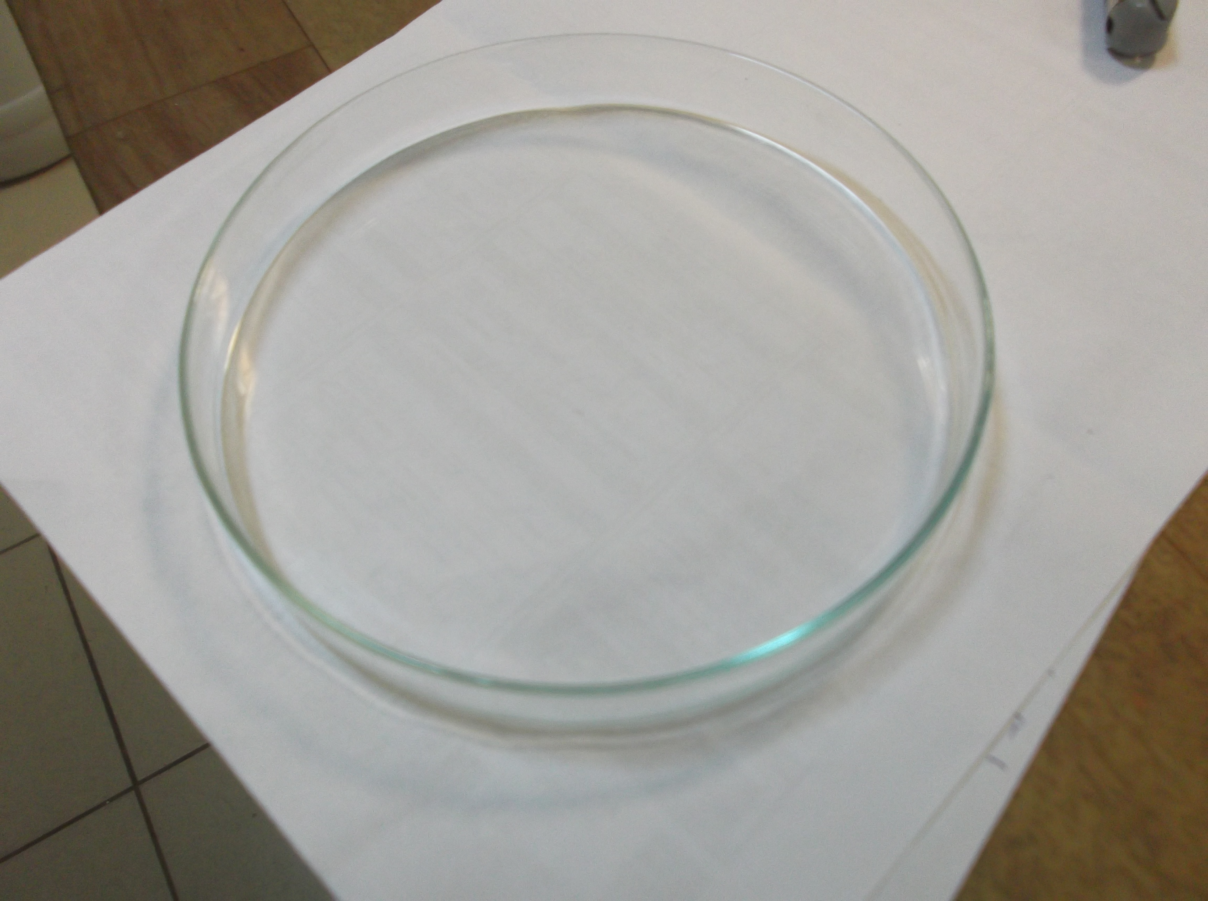

Вот залил его бензином (перегнал, кипел в диапазоне 80...100 градусов).

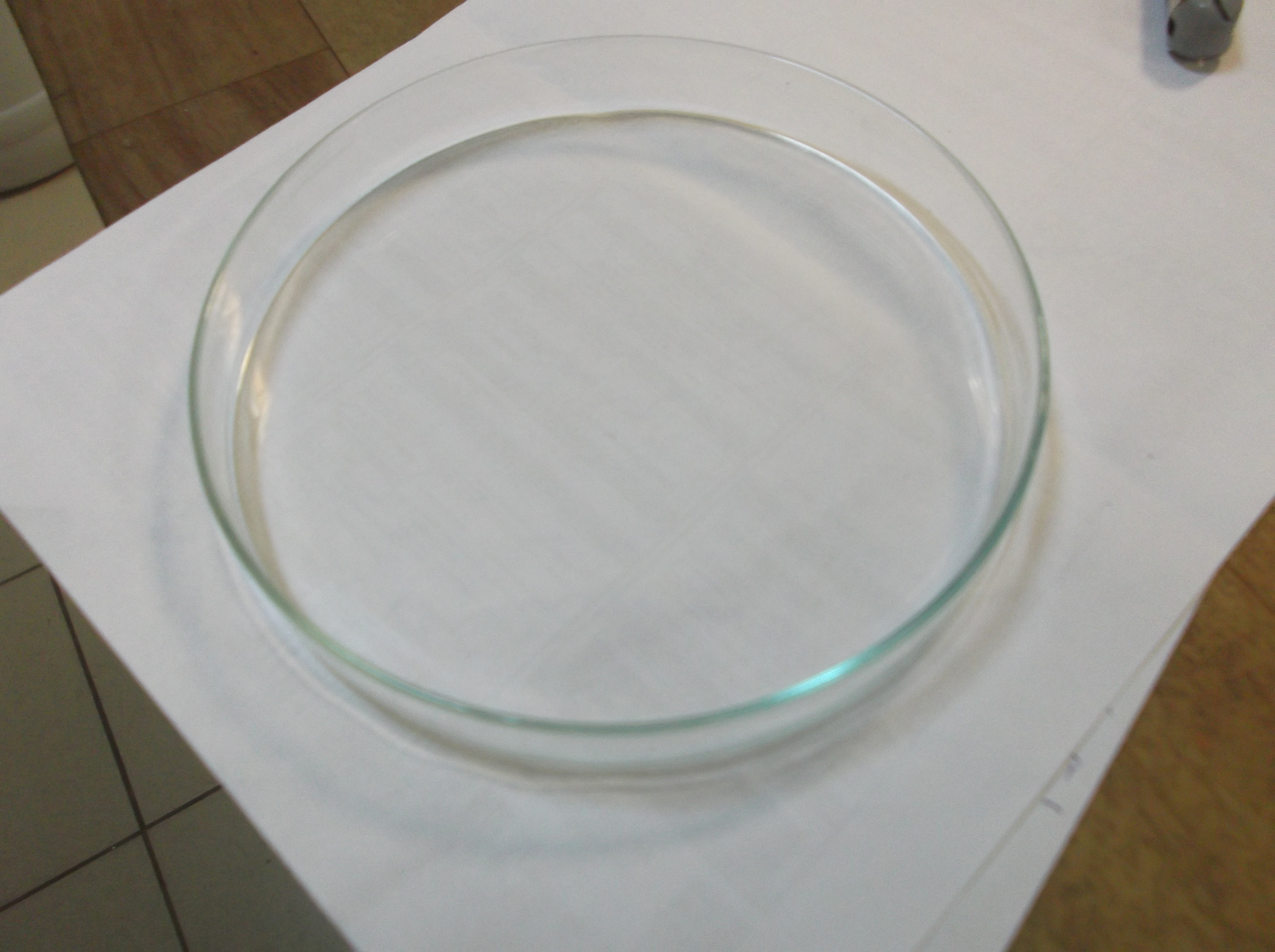

Выдержал полдня взбалтывая при комнатной температуре. Затем бензиновый раствор сахара декантировал в чашку Петри и испарил под вентилятором.
На стекле сахара нет и в помине, он в бензине нерастворим. Таким образом, сыпать сахар во вражеский бензобак- пустое занятие, бензин он не портит, а сквозь топливный фильтр не пройдет.
Кстати, недавно залил бензина в полистироловое блюдце. Блюдце почти сразу растворилось. Вывод: современный бензин уже совсем не тот, что был раньше, и состоит из черт знает чего, лишь бы горело. Но в старом бензине (смесь алканов) сахар бы тем более не растворился, хотя легенда утверждает обратное.

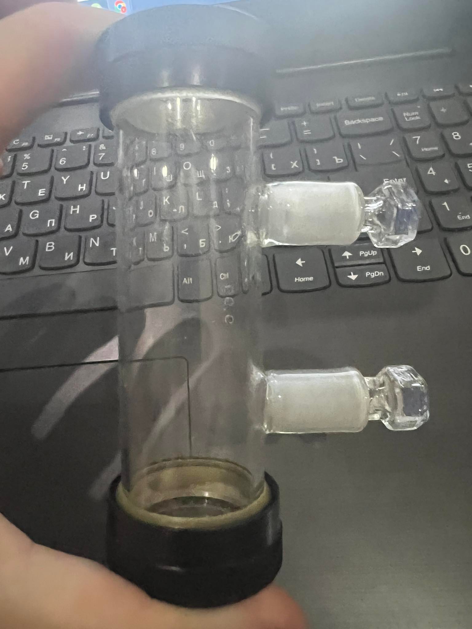

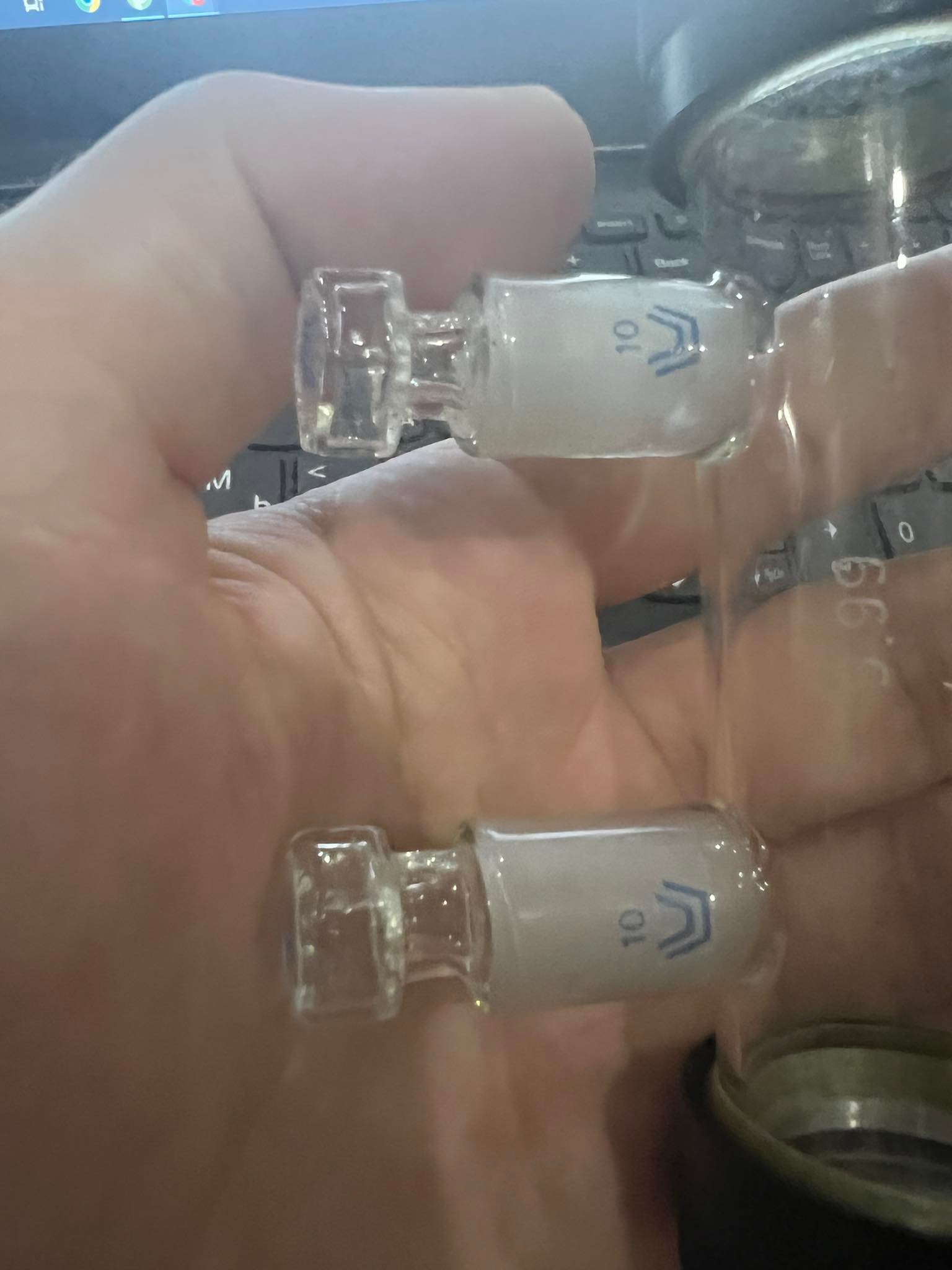

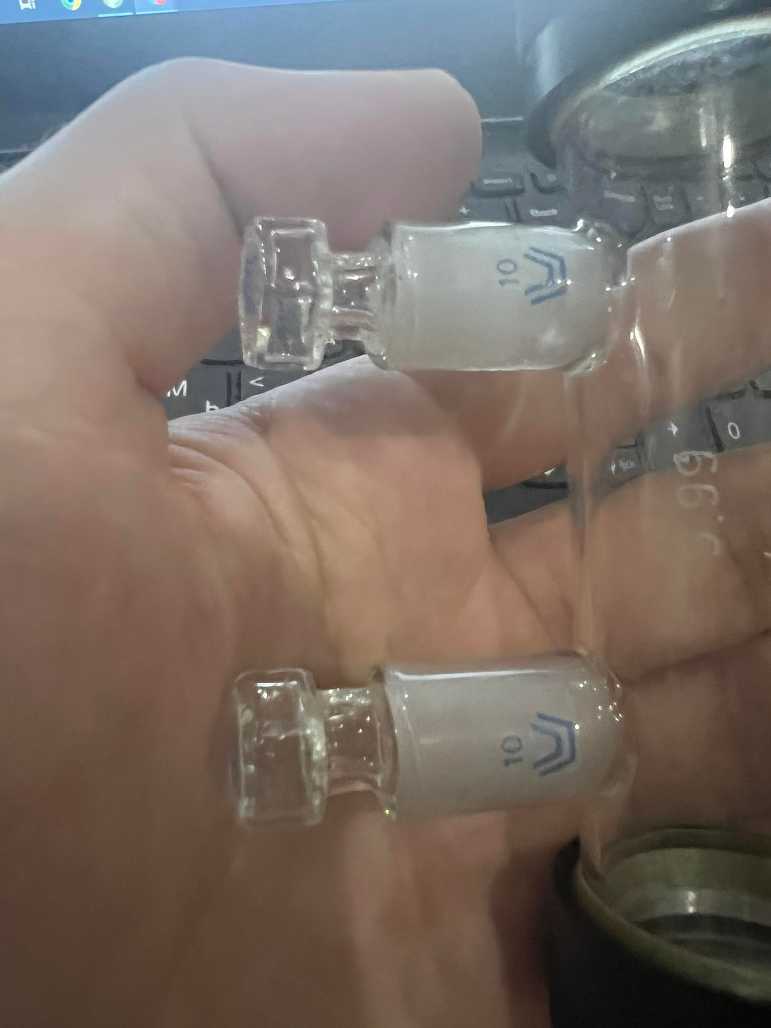

what is it?
283942751_1137340463776640_4853659605105001982_n.jpg [ 208.47 KiB | Viewed 13583 times ]
283579481_1094898604397992_2585973166903190387_n.jpg [ 157.59 KiB | Viewed 13583 times ]
 Post subject: Re: Химическая посуда
PostPosted: 04 Jun 2022 20:39
Joined: 18 May 2015 20:38
Posts: 71
Это кювета газовая для ИК-спектроскопии
PostPosted: 04 Jun 2022 20:54
Joined: 14 Jul 2021 12:13
Posts: 333
Location: Georgia
thank you!

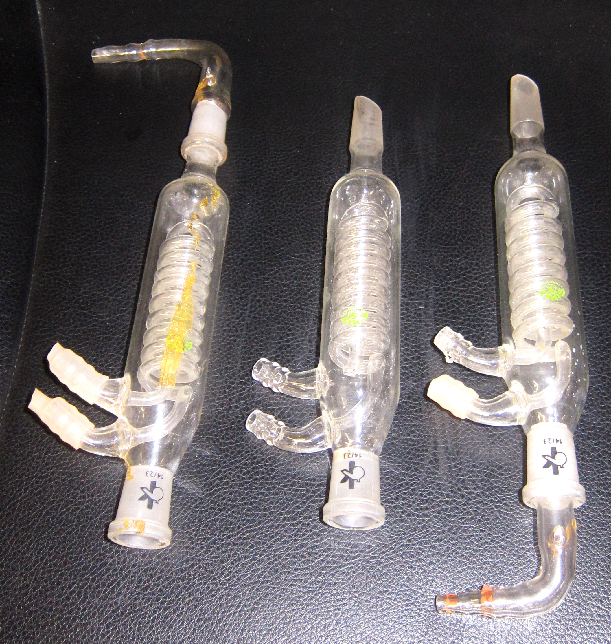

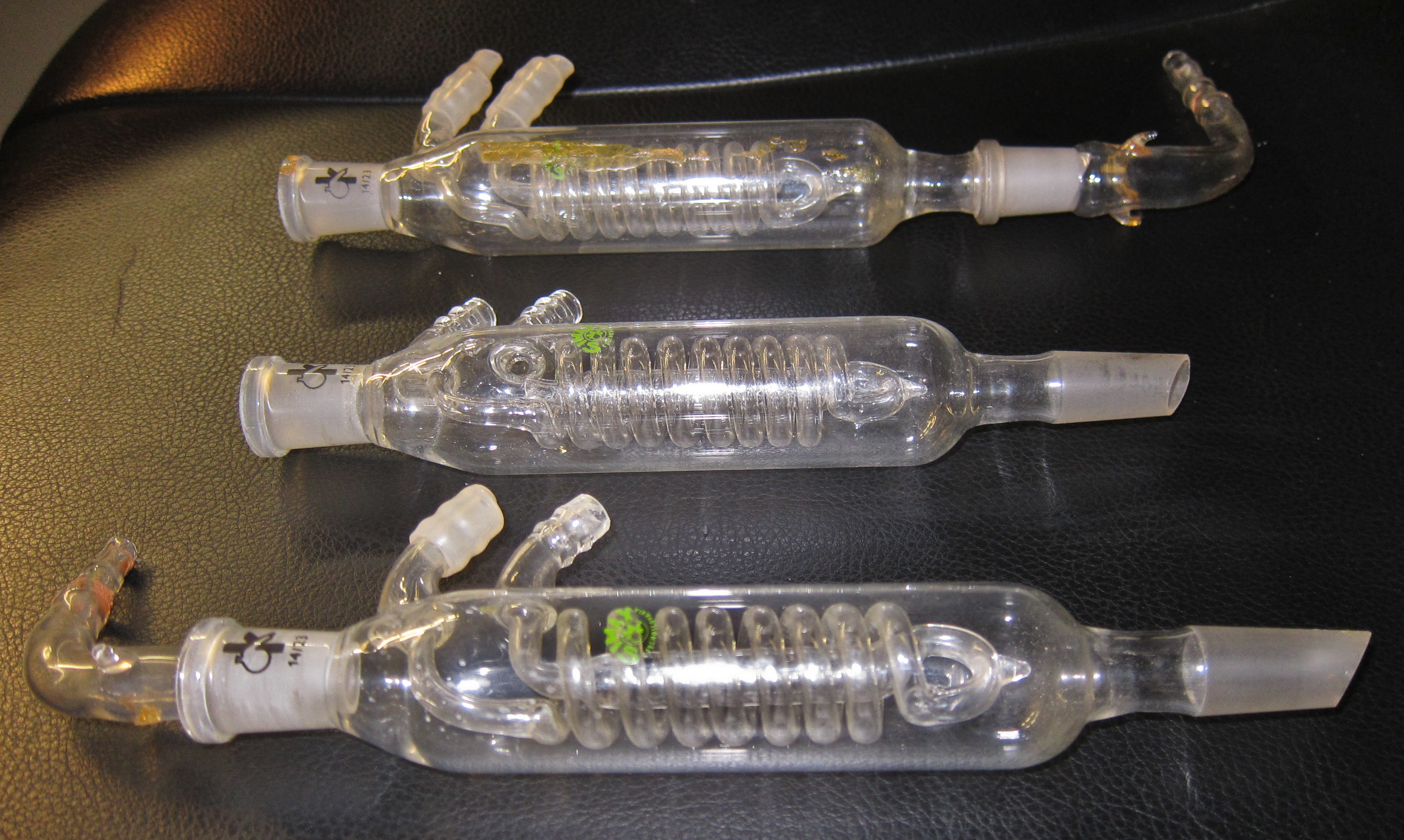

Холодильники Димрота.

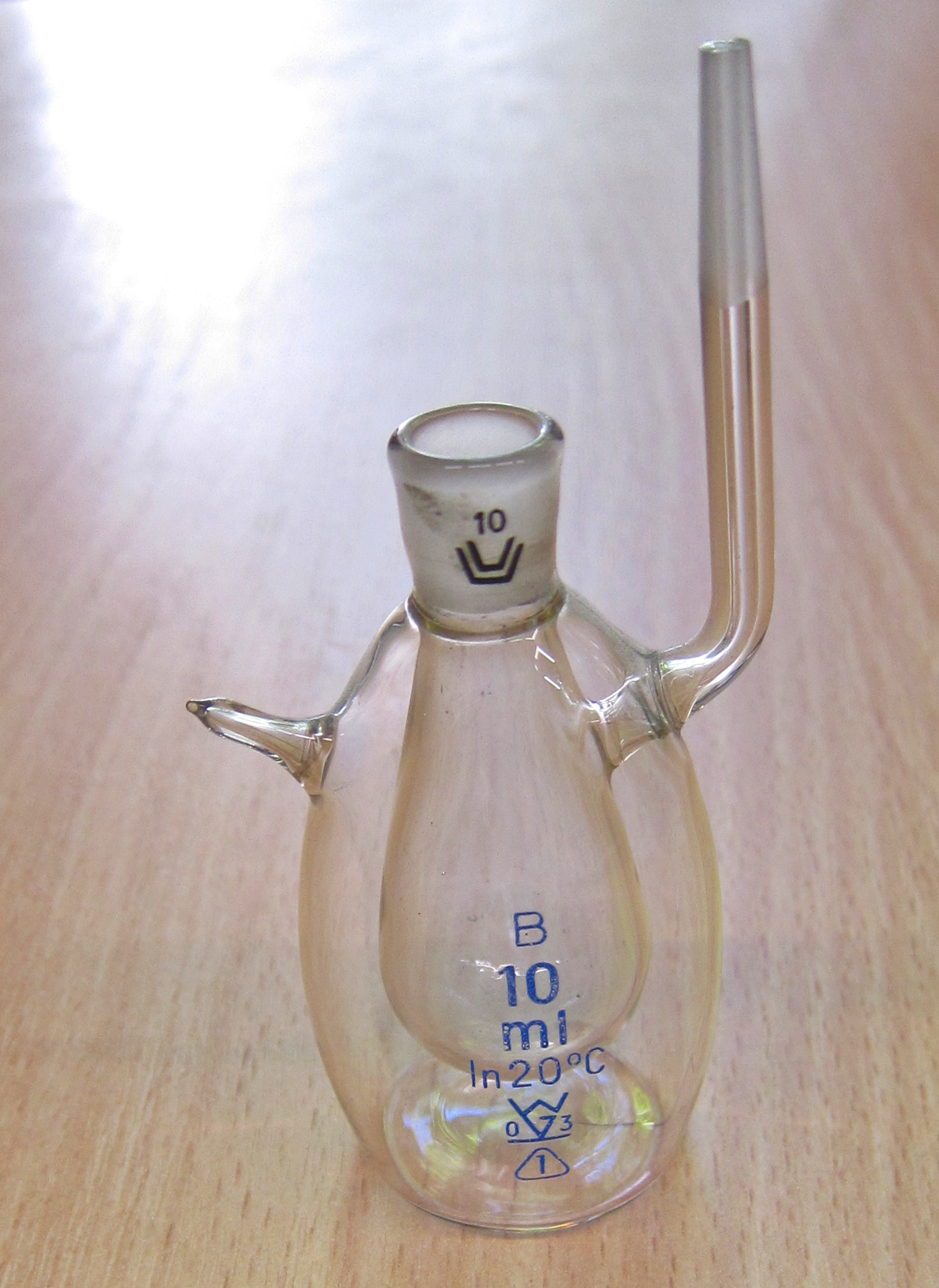

Вакуумированный приемник?
PostPosted: 18 Jun 2022 19:47
Posts: 71
Навряд ли. Похоже что это в термостатированной рубашке пикнометр вместимостью 10 мл. И по всей видимости 10 мл будет в нем когда налить до верхнего среза правой трубки, не зря она так по особому сделана, как носик пипетки. Неясно какая пробка применяется, по всей видимости пробку менять нельзя- 10 мл обеспечивается только при определенной пробке.
