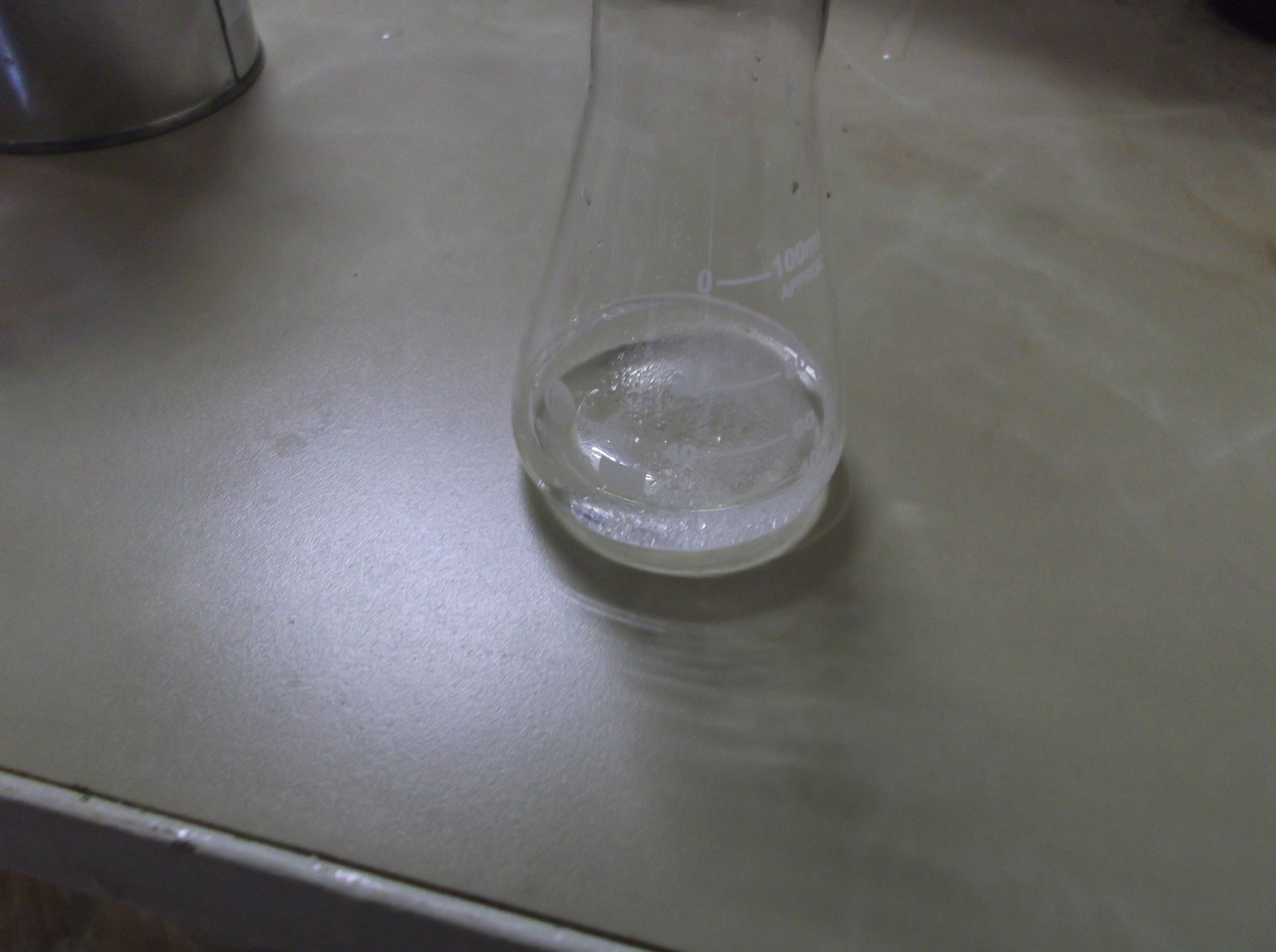

Вот залил его бензином (перегнал, кипел в диапазоне 80...100 градусов).
Выдержал полдня взбалтывая при комнатной температуре. Затем бензиновый раствор сахара декантировал в чашку Петри и испарил под вентилятором.
На стекле сахара нет и в помине, он в бензине нерастворим. Таким образом, сыпать сахар во вражеский бензобак- пустое занятие, бензин он не портит, а сквозь топливный фильтр не пройдет.
Кстати, недавно залил бензина в полистироловое блюдце. Блюдце почти сразу растворилось. Вывод: современный бензин уже совсем не тот, что был раньше, и состоит из черт знает чего, лишь бы горело. Но в старом бензине (смесь алканов) сахар бы тем более не растворился, хотя легенда утверждает обратное.
