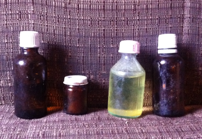

Кое что аптечное:
Слева на право, раствор аммиака, марганцовка, а остальные бутыли не проверял.

Posts: 2599
Проверил остальное. В белой бутылочке запах жидкости напоминает растворитель 646, а в тёмной какой то спиртовой раствор.

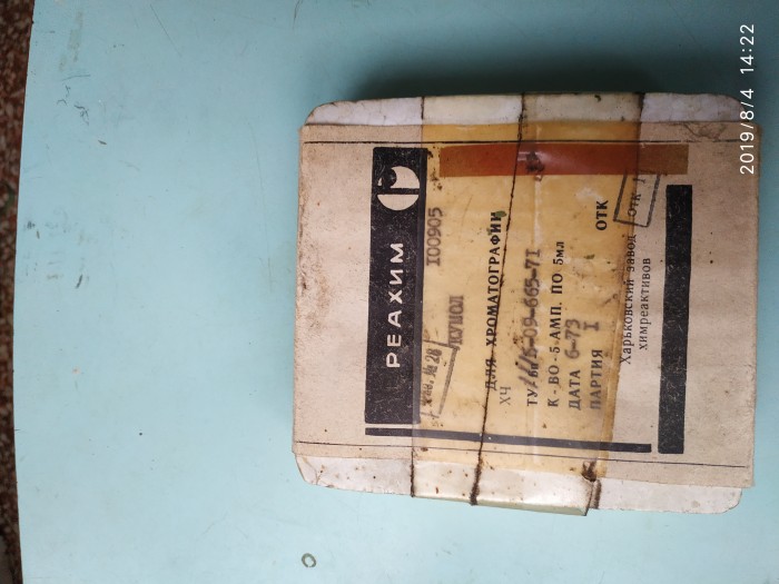

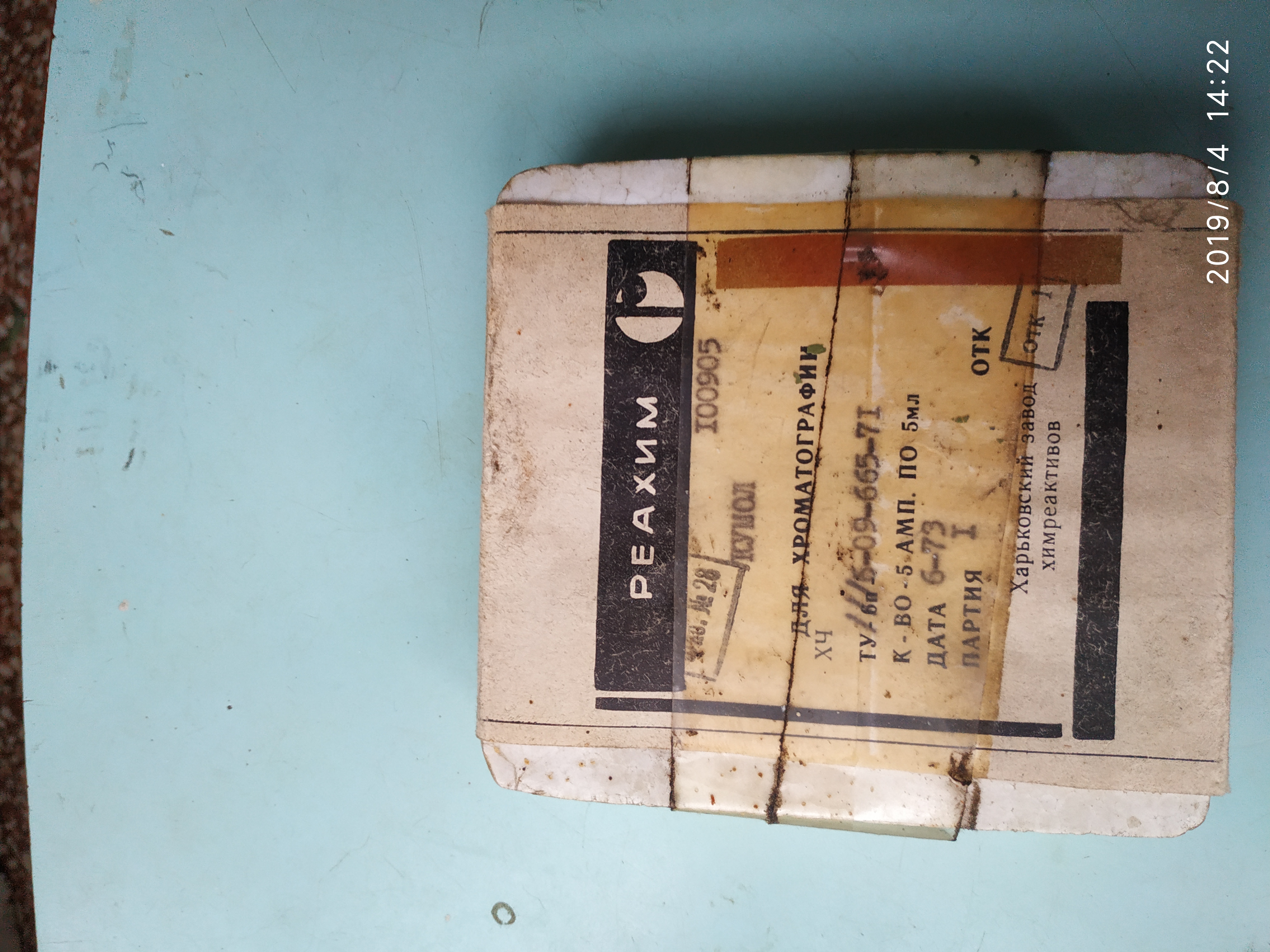

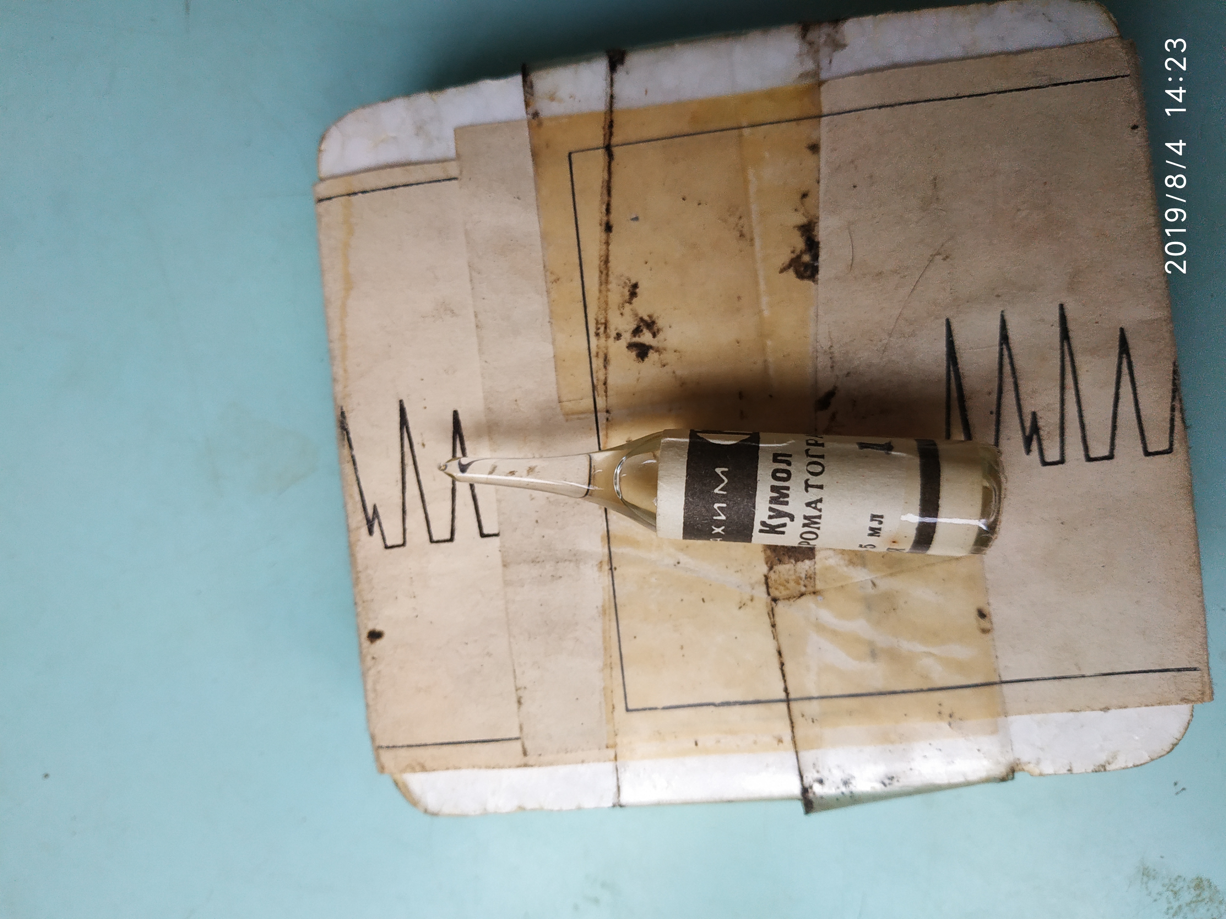

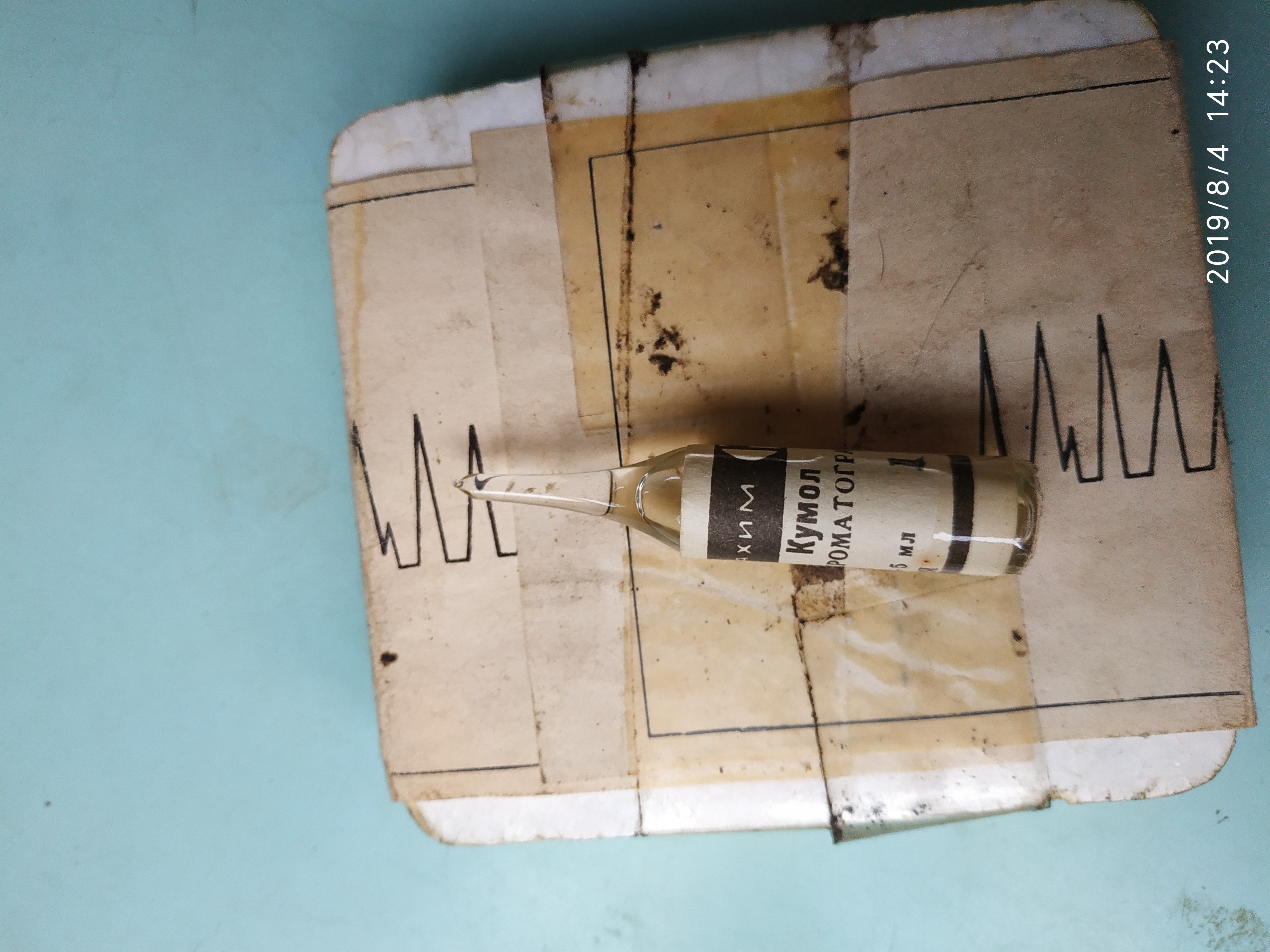

Изопропилбензол.
PostPosted: 04 Aug 2019 14:11
Joined: 30 Jun 2017 11:31
Posts: 252
А для какой именно хроматографии нужен этот кумол?
PostPosted: 04 Aug 2019 16:08
Posts: 69125
Если как растворитель - для жидкостной хроматографии (ВЭЖХ - высокоэффективная жидкостная хроматография), если как стандарт - и для газовой, и для жидкостной.

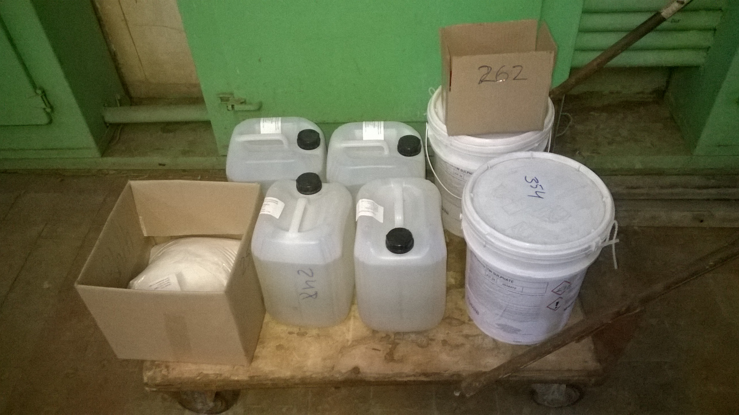

ЭДТА (пакет в ящике), плавиковая кислота, сульфат олова (ведра)

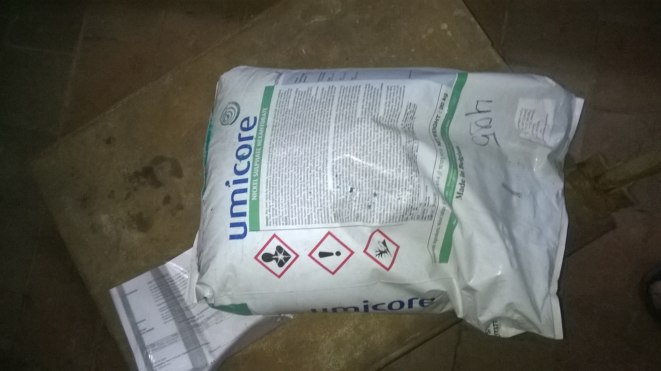

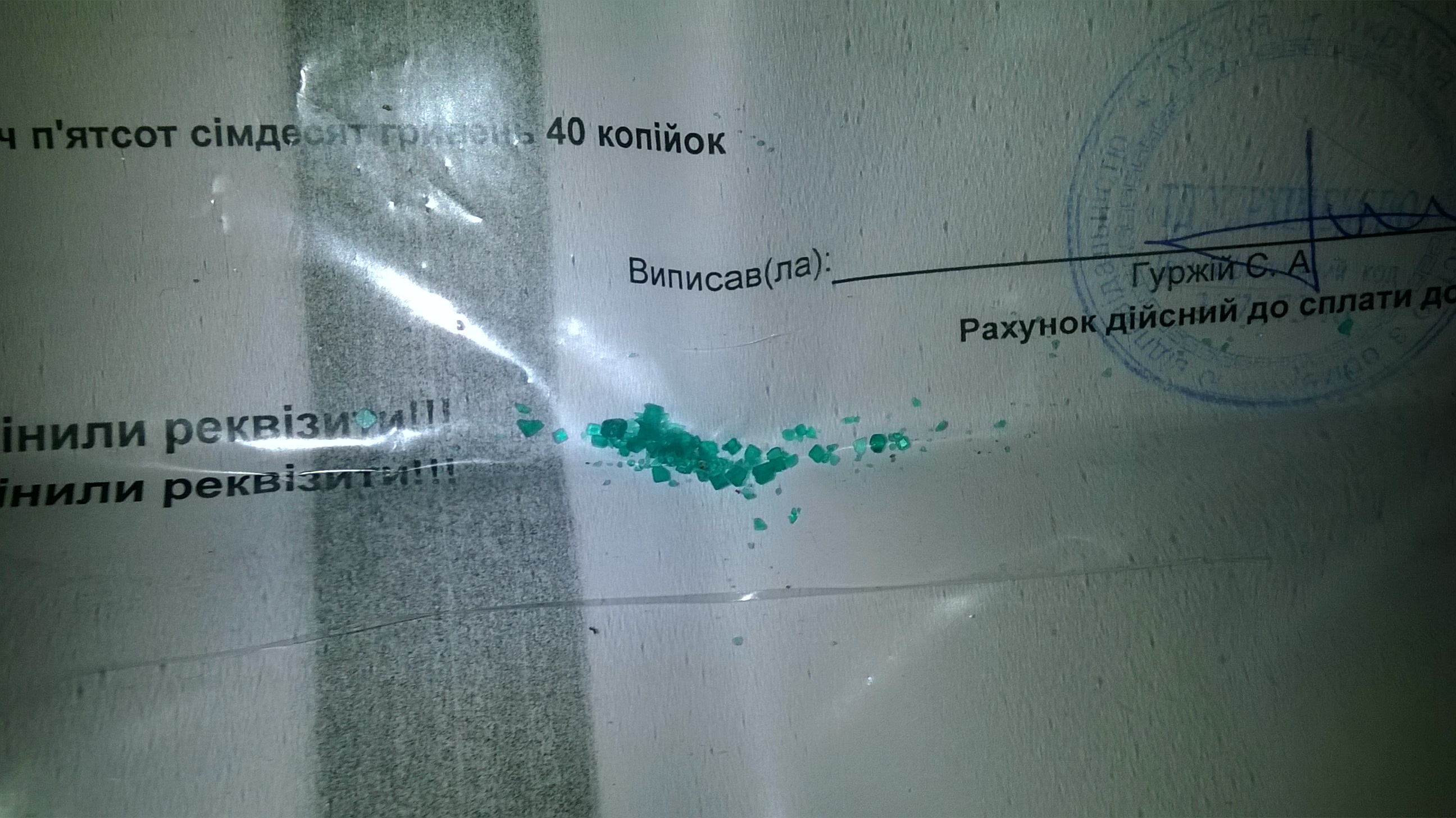

Месяца 3 назад делал анализ ванны матового никеля. Состав электролита: сульфат никеля, хлорид никеля, борная кислота, гальванические добавки. Ванна оказалась слишком разбавленной: не хватало, как сульфата, так и хлорида никеля. Посчитал: нужно мешок того и мешок того. Написал служебную записку, чтобы купили. В таких случаях предприятие обычно, или покупало, а если нет - бухгалтер приходила и выясняла, насколько срочно нужно купить. В этот раз на мою служебную просто "забили" - хорошо, как скажите.
Прошло несколько месяцев. Директор ввел "режим жесткой экономии" - перестали покупать даже самые нужные вещи, а если покупали - то с боем. Тем временем ванна матового никеля стала плохо работать. Подозреваю, что не из-за того, что она разведенная (как говорят рабочие - "пустая") - этим не объяснишь факт, что детали после нанесения покрытия приходится скрести. Но вспомнили и про то, что в ней мешок сульфата никеля и мешок хлорида не хватает. Сказали гальванику (рабочий), который формально за нее отвечает - он поныл директору и о чудо: мои служебные нашлись и вещества купили. Притащил их к ванне, сказал в конце смены добавить по пол-мешка (чтобы не все сразу). Тот рабочий попытался спихнуть задание на другого - мол, я слишком занят. Сказал: ничего - завтра сделаете. Потом написал на бумажке мастеру (которая того лентяя покрывает), сколько всего нужно добавить, - пусть сами разбираются.
Кстати, тот рабочий прославился умением спихивать свою работу на других и вешать на уши лапшу начальству. Но и от таких бывает польза - как видите.

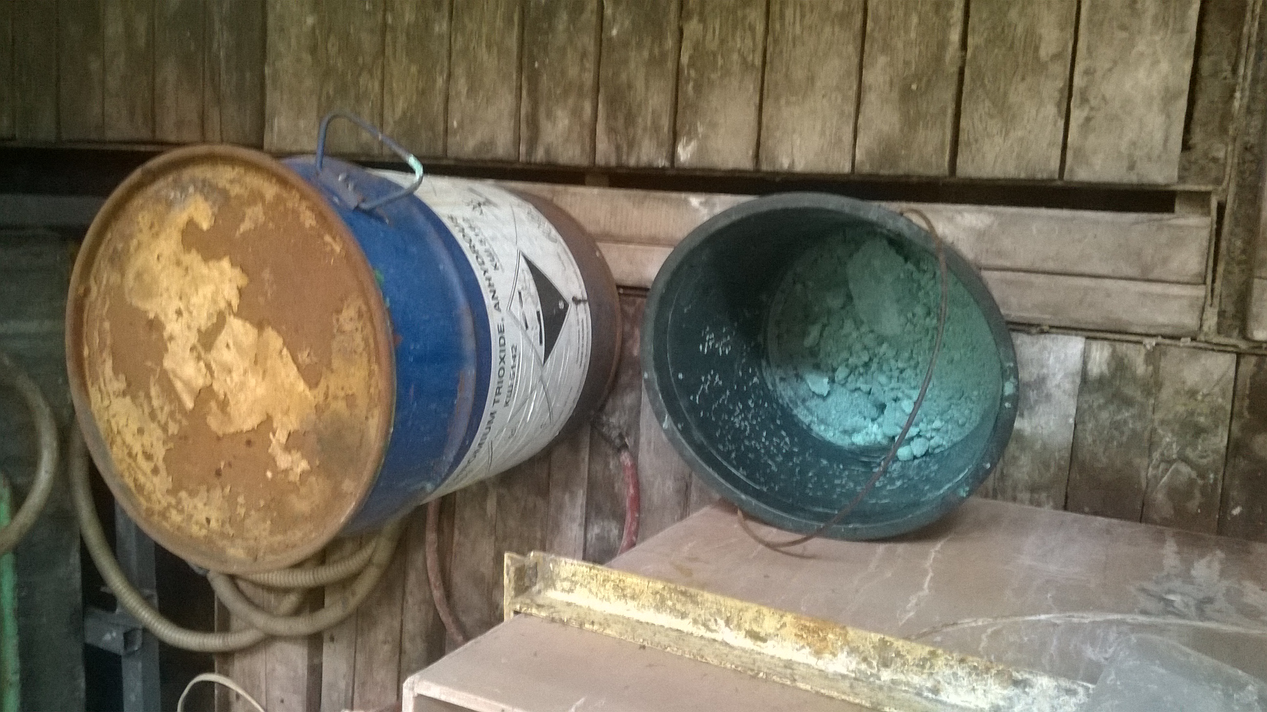

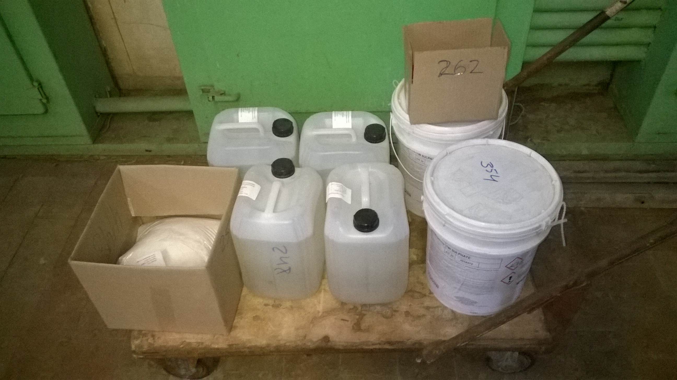

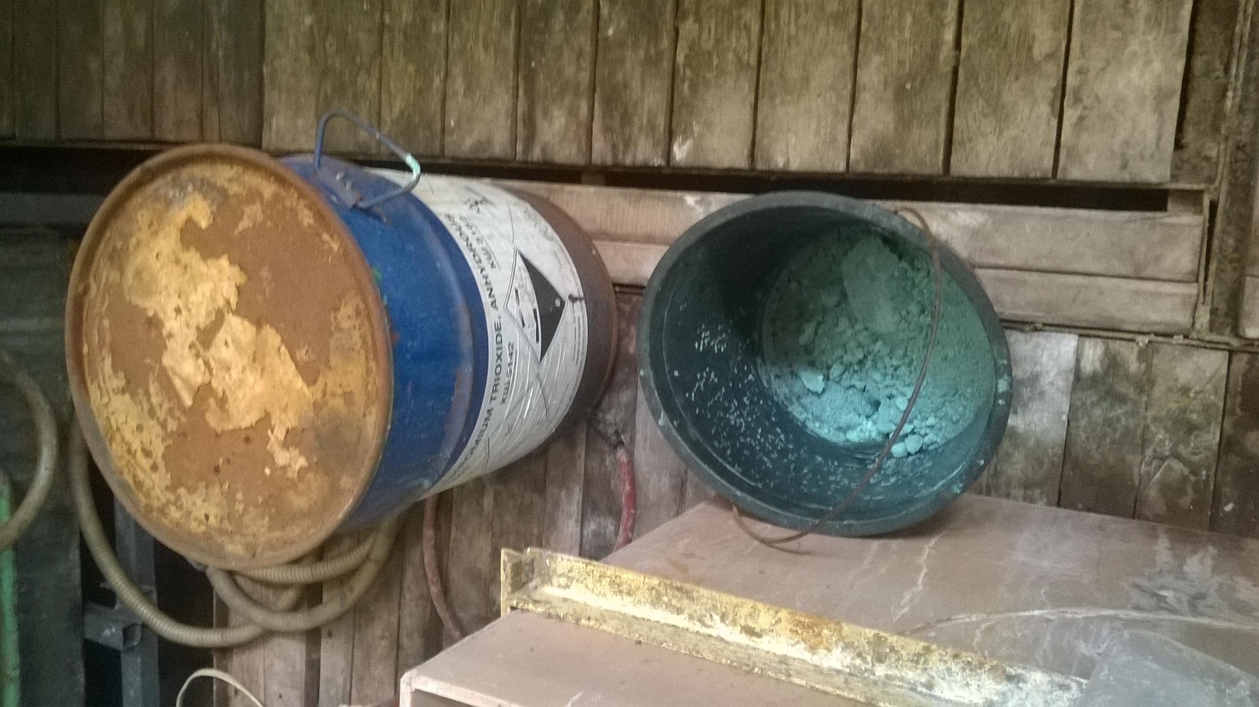

Бочка с хромовым ангидридом и цианид меди

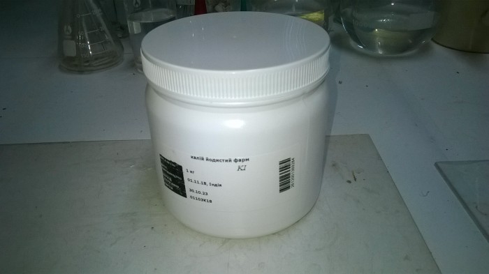

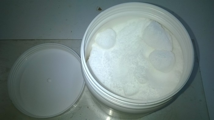

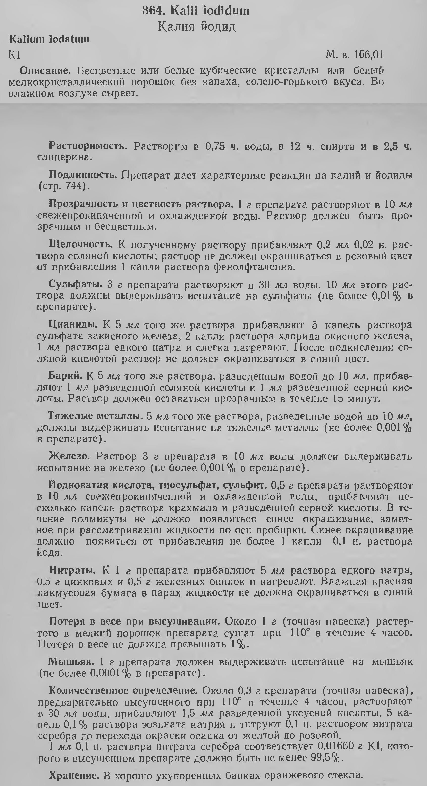

Йодид калия. Необходим для анализа меди, хрома и палладия. Эту килограммовую баночку пришлось выбивать 3 месяца. Можно было попросить у коллег в НИИ, но решил пойти на принцип: нужны анализы? - покупайте. Люди тащат все, что можно (и что нельзя) с работы, а я должен нести НА работу?!
______________
Не совсем уверен, подойдет ли реактив "фарм." для йодометрии. Надеюсь - да (я заказывал ч.д.а или х.ч.). Тот йодид, что был до этого давал слабую окраску йода с серной кислотой (т.е., если не делать холостую пробу, результаты будут завышенными, а я ее не делаю).
PostPosted: 27 Aug 2019 21:46
Фарм ≈ чда.
PostPosted: 27 Aug 2019 22:59
Где-то читал, что большая часть мировых запасов йода (около 99%) находится в Чили и Японии. А тут еще индусы подсуетились))
PostPosted: 28 Aug 2019 06:58
Фарм ≈ чда.
В случае данного препарата (фарм субстанции) это ХЧ ( содержание должно быть >99,5%). Но я бы количественное определение провел. Фарм субстанции иногда бывают недоброкачественные.
PostPosted: 28 Aug 2019 08:42
Спасибо. Я планирую ограничиться холостой пробой: все те же реактивы, что при анализе меди (серная кислота и йодид), но без аликвоты анализируемого раствора. Потом посмотреть, сколько тиосульфата пойдет на обесцвечивание йода.
PostPosted: 28 Aug 2019 17:27
Posts: 13587
Серная тоже может влиять на результат: из полиэтиленовой канистры отчётливо пахнет сернистым газом.

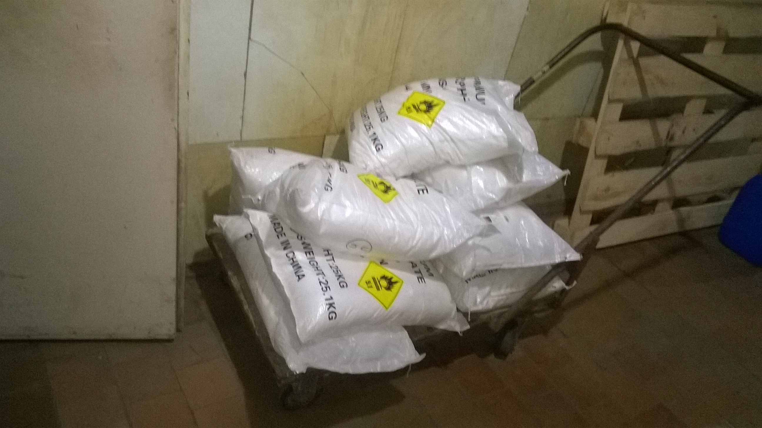

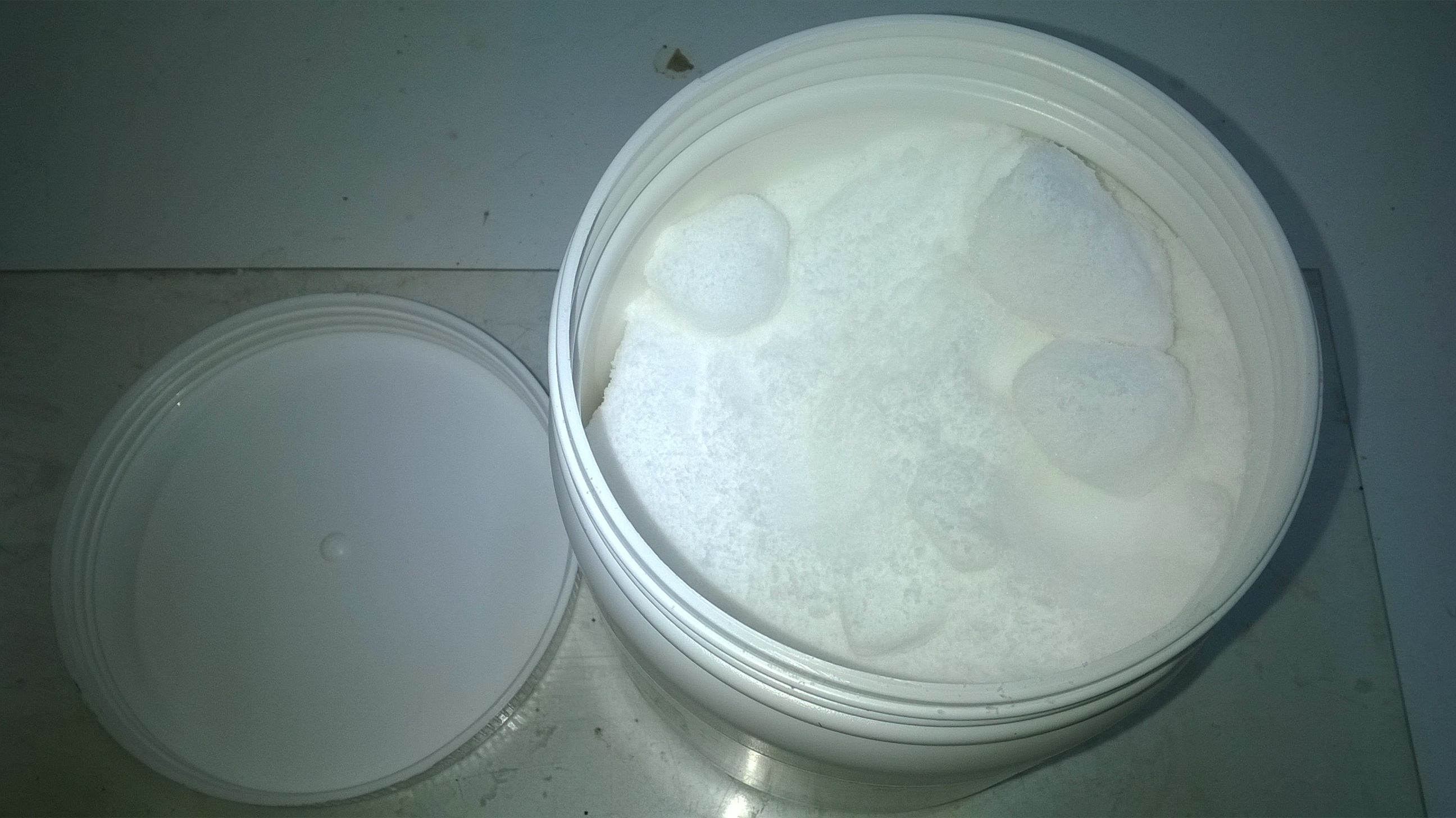

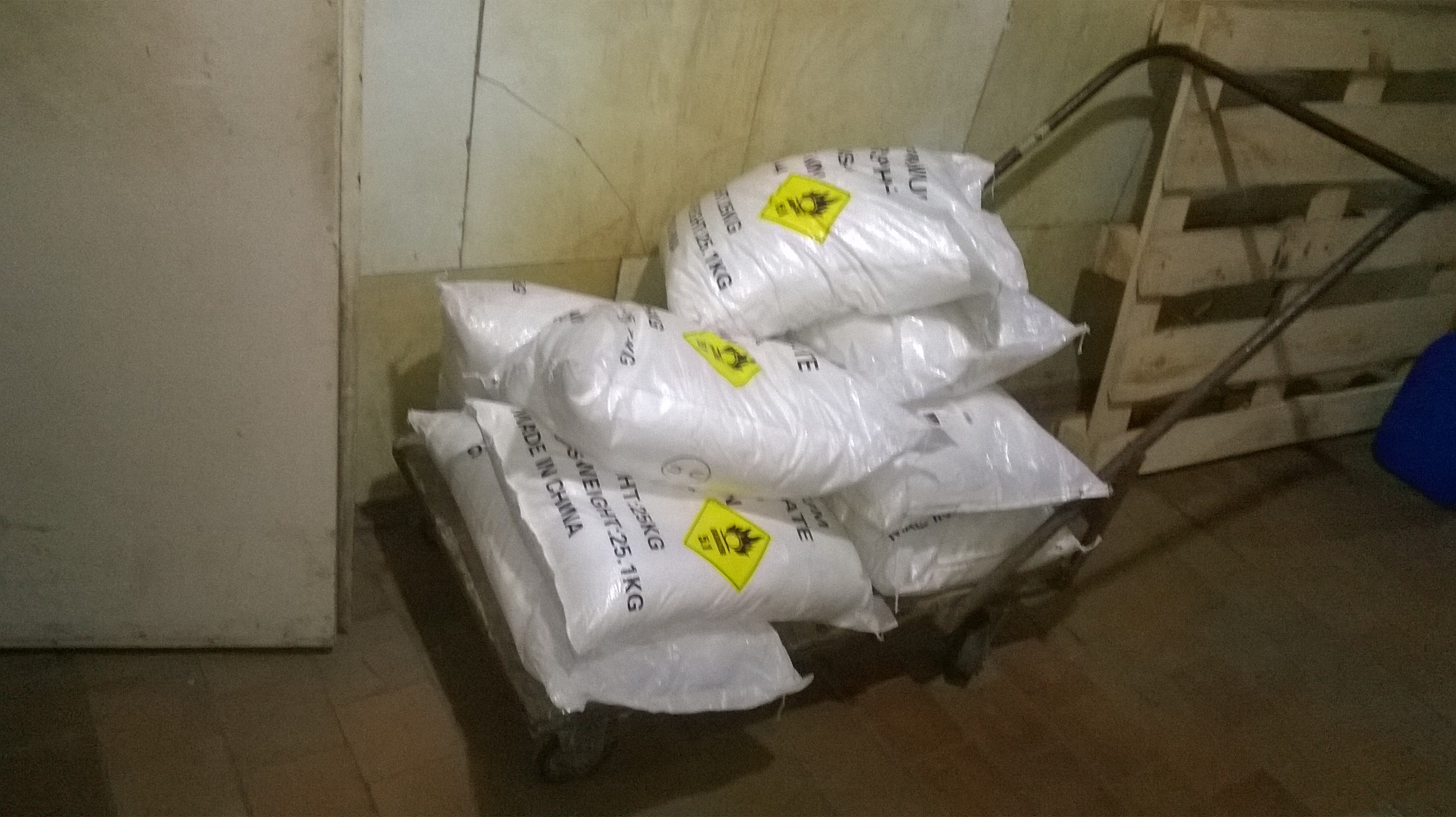

Мешочная история.
Иду по коридору, смотрю - рабочий поднимает мешок с персульфатом аммония (25 кг) на вытянутые руки над головой, потом резко бросает его плашмя на пол. Берет с пола, кладет на кучу в тележку. Потом хватает новый мешок поднимает над головой, бросает, подбирает, кладет в тележку и т.д. Мешков больше десятка. Процедура меня заинтересовала, но спрашивать не стал, т.к. не знаю этого рабочего.
Прихожу в лабораторию. Мои соседки - два технолога. Одна другой говорит:
- Ты видела персульфат? Он, как камень!
Так я понял смысл этой тяжелоатлетической процедуры.

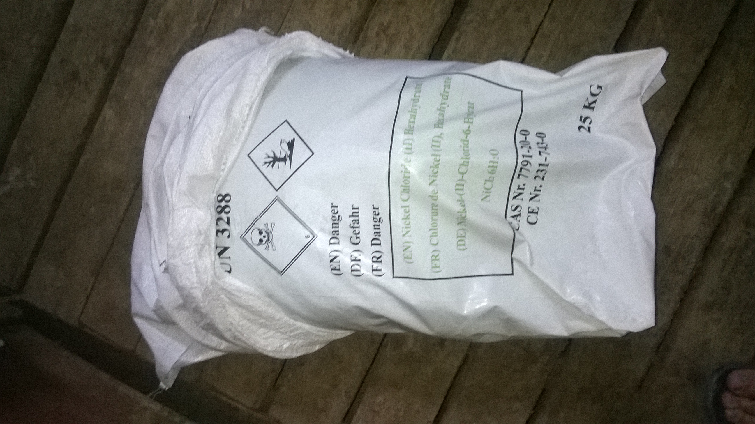

Подходит ко мне рабочий, спрашивает про ванну матового никеля. Сначала не понял, думал он спрашивает про добавки. Оказалось - про корректировку: сколько мешков сульфата и сколько хлорида нужно растворить и добавить.
- Полмешка сульфата и полмешка хлорида.
- Блин, я уже мешок сульфата растворил.
- Не страшно: можешь добавлять мешок. Только там мало хлоридов: потом раствори еще полмешка хлорида никеля.
Вот так и корректируются гальванические ванны...
Фото самих мешков чуть выше viewtopic.php?p=163600#p163600

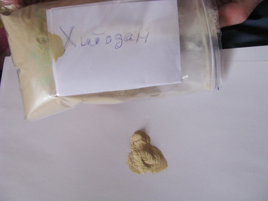

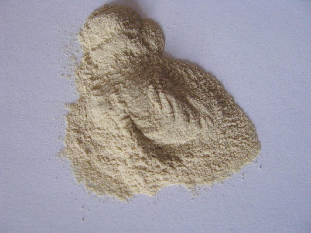

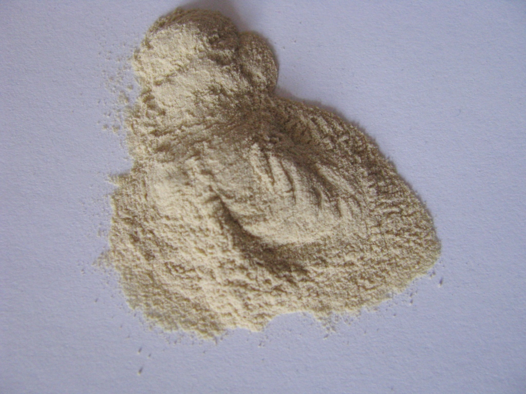

Хитозан

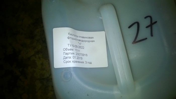

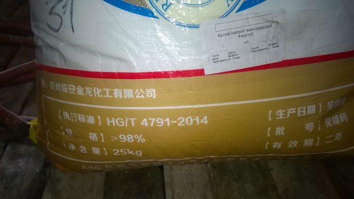

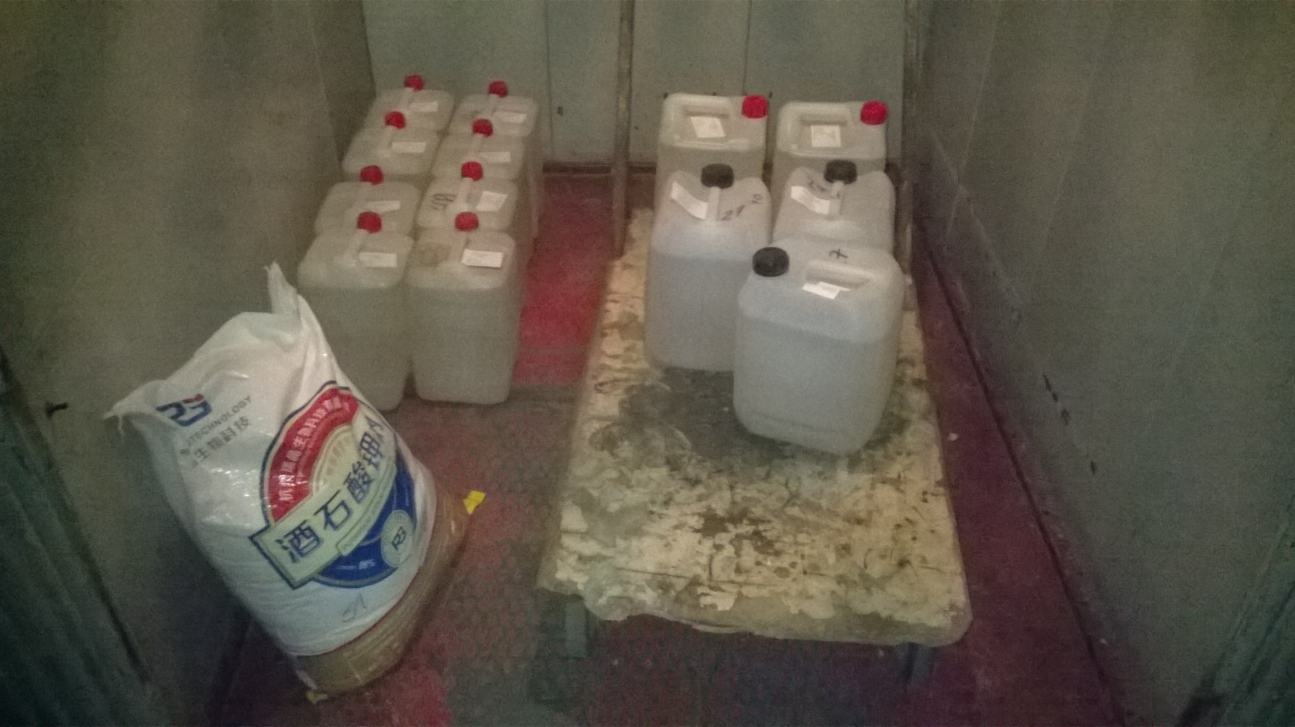

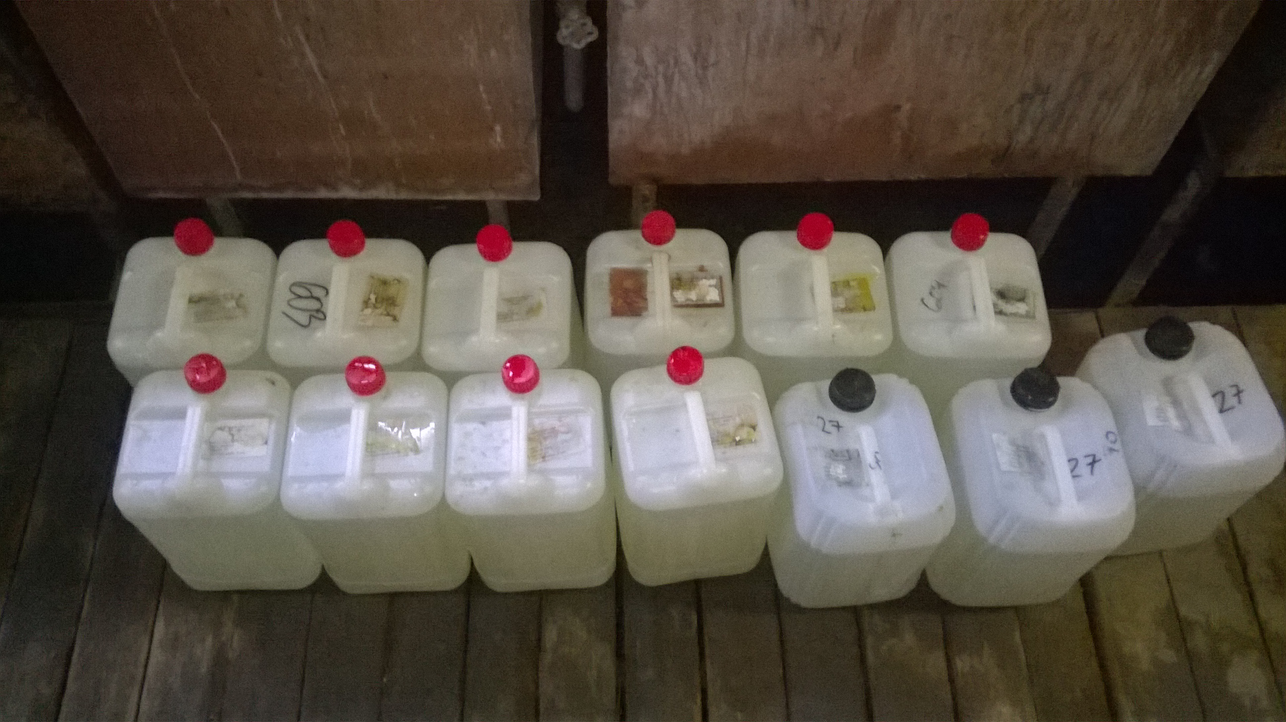

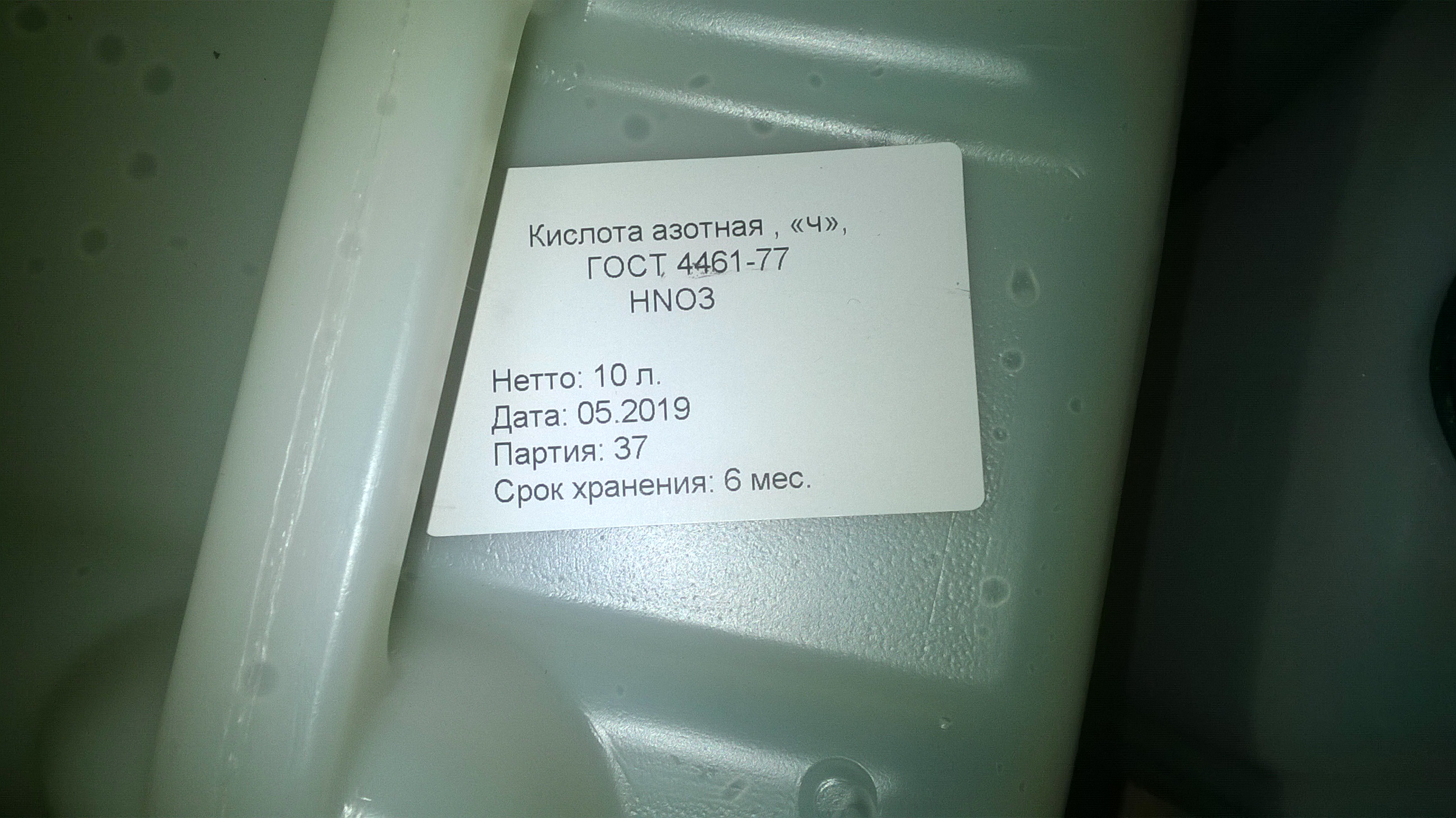

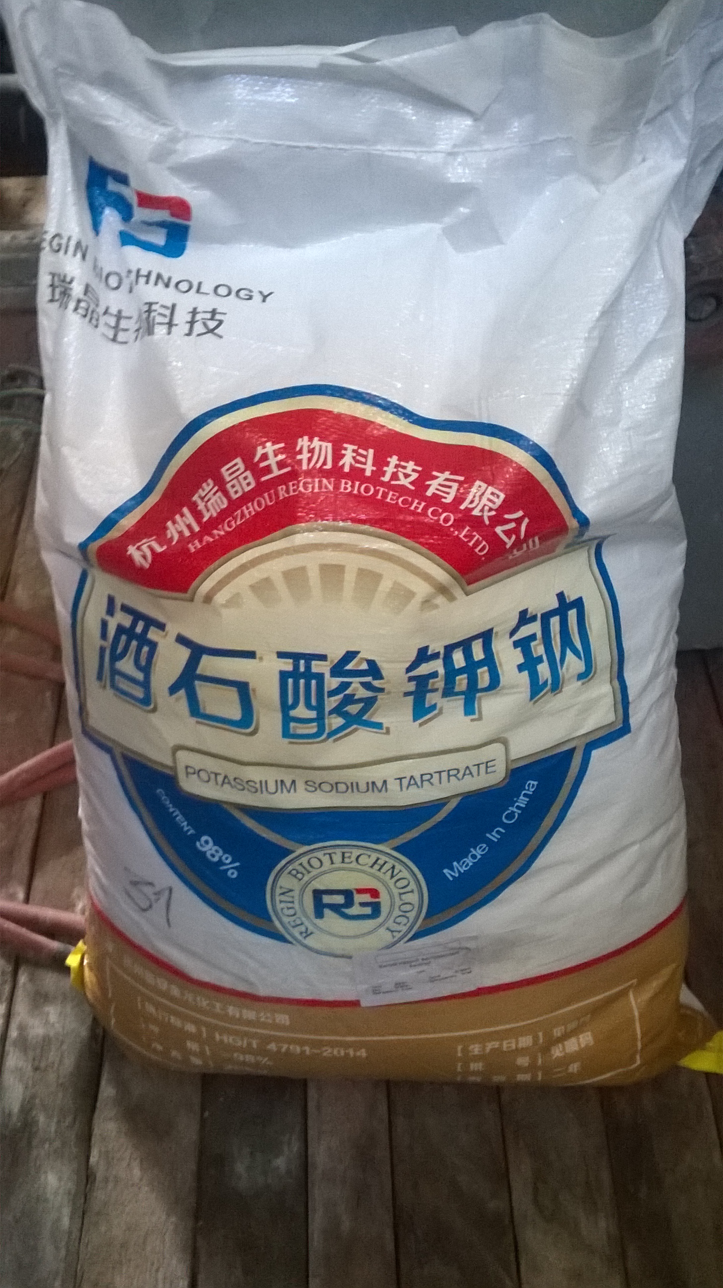

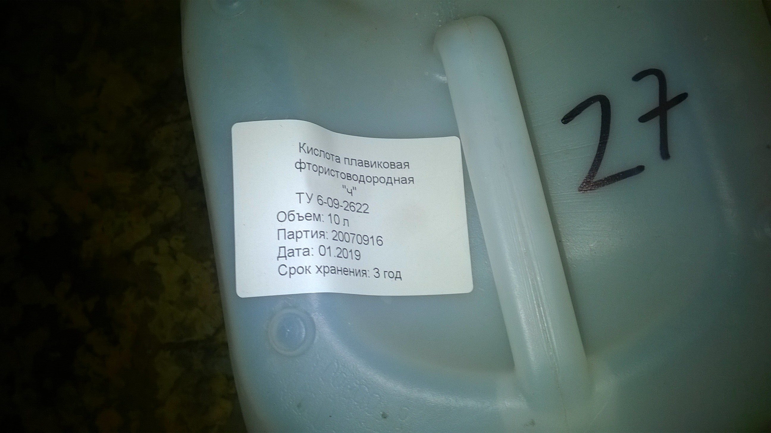

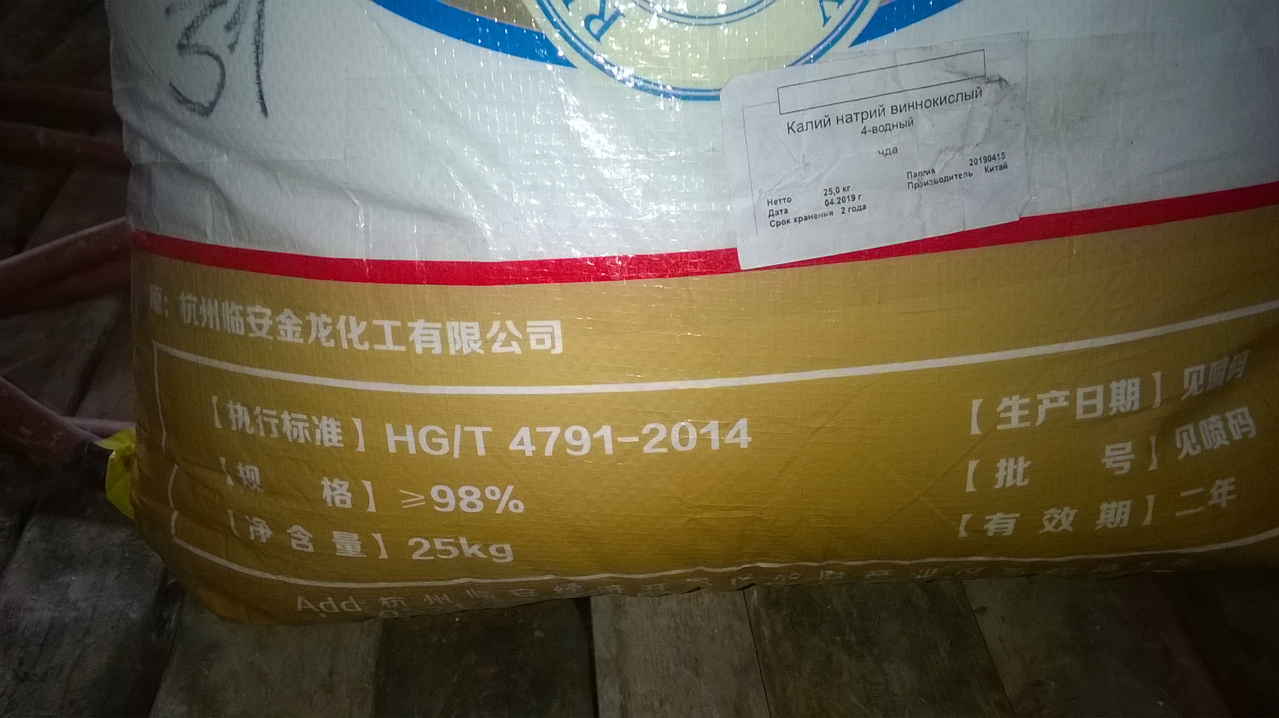

Азотная кислота 10 канистр по 10 л, плавиковая кислота 3 канистры по 20 л и сегнетова соль - 25 кг мешок
получил, притащил на гальванику, отдал рабочим. Сегнетову соль заказывал я - она необходима для коррекции ванны цианистой меди. Азотку и плавиковку - кто-то из других технологов. Они идут на ванну травления.

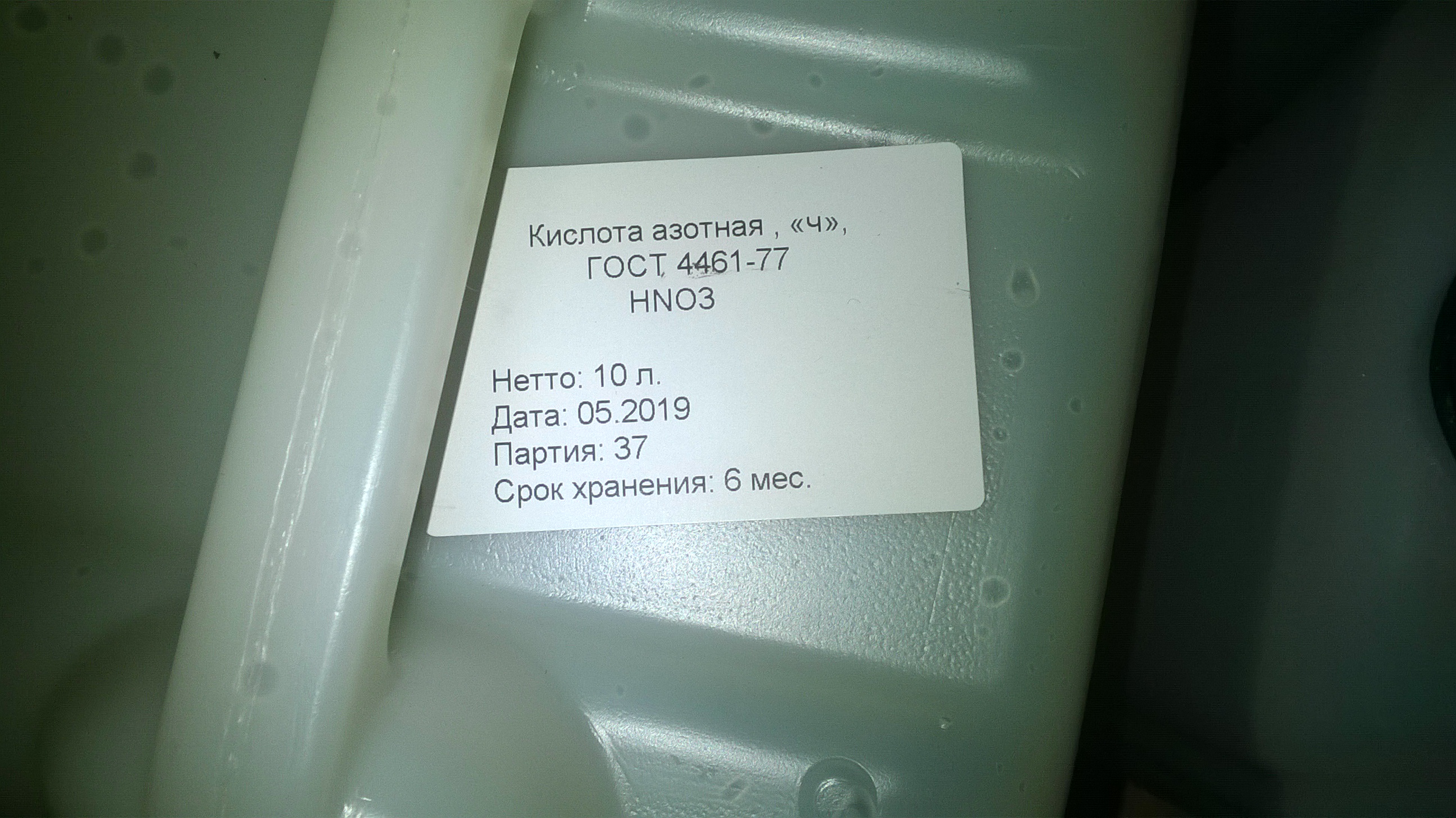

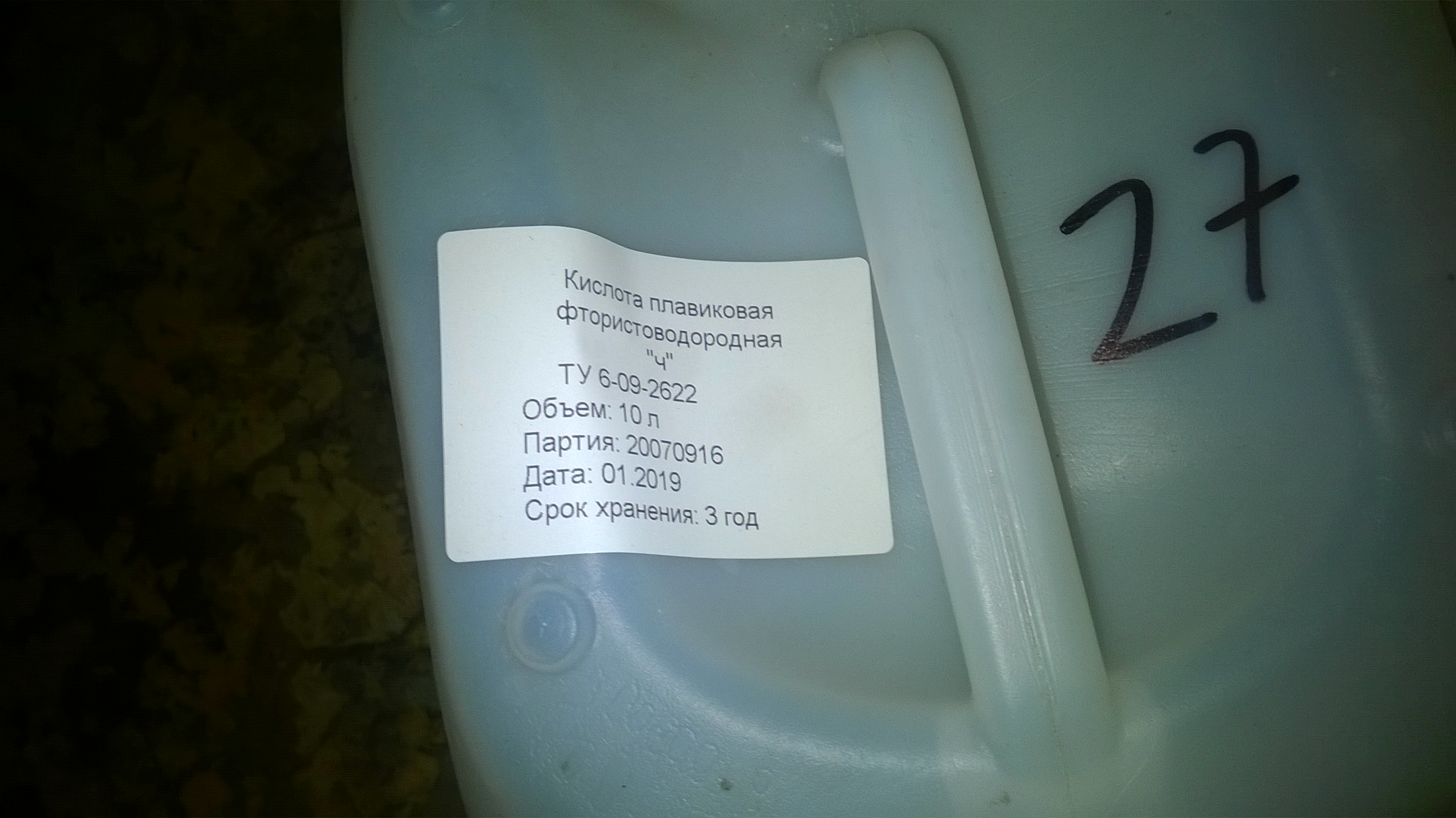

Азотная и фтористоводородная (плавиковая) кислота - канистры для приготовления ванны осветления литых алюминиевых деталей
Азотка - с красными крышечками, плавиковка - с черными.

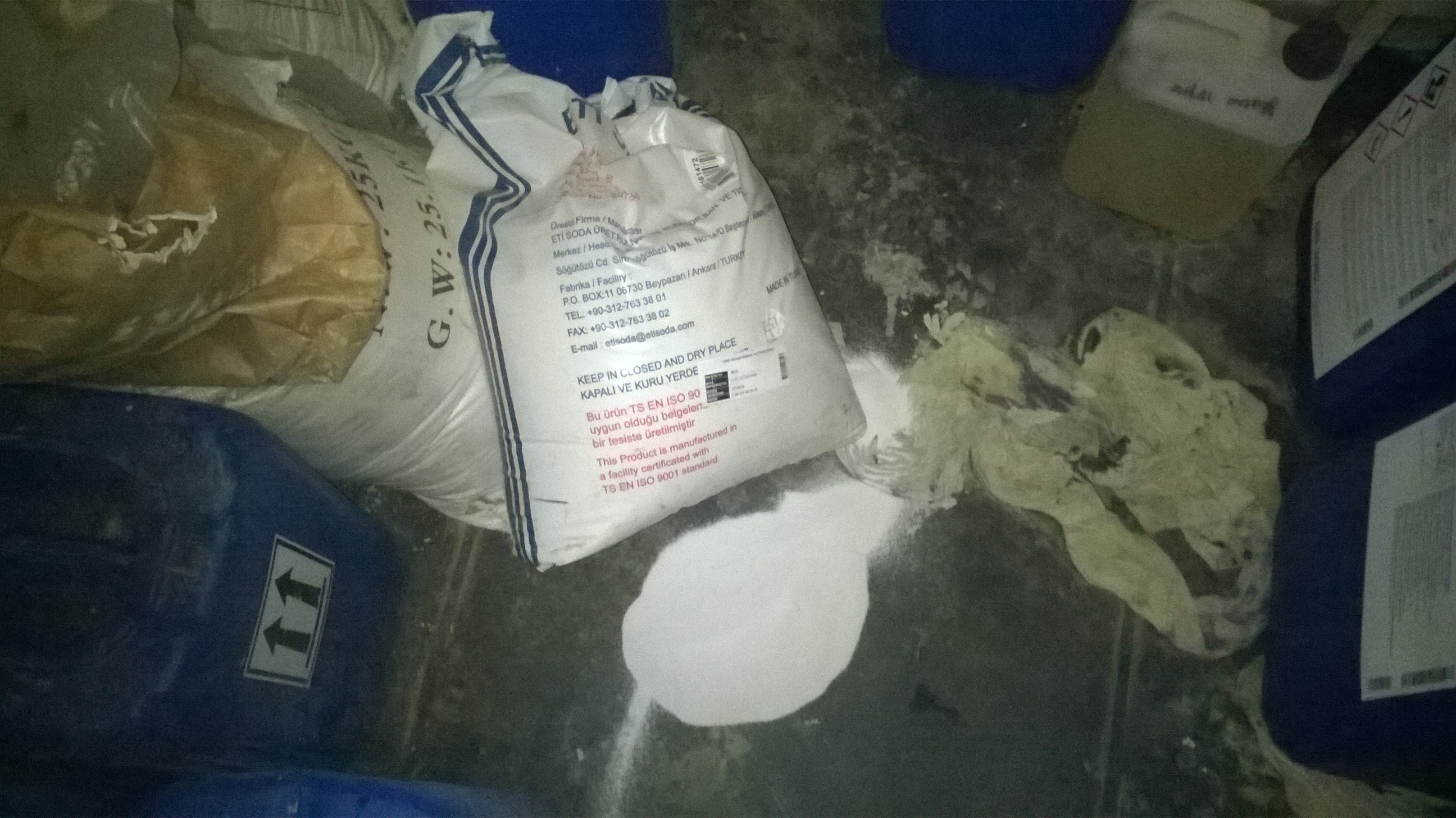

25-кг мешок едкого натра пострадал в неравном столкновении с 25-кг канистрой (с добавкой для ванны химического никеля). Сначала я не мог понять: что это за шипение? Выходит воздух из канистры? Но канистра плотно закрыта с нетронутым защитным кольцом (защита от распаковки). Потом смотрю - в мешке дырка и из него высыпалось пару килограмм щелочи. Это не шипение, а звук высыпающегося порошка.
Взял веник и совок, собрал щелочь и высыпал в ванну травления алюминия. Мешок заклеил скотчем и убрал подальше с дороги.
