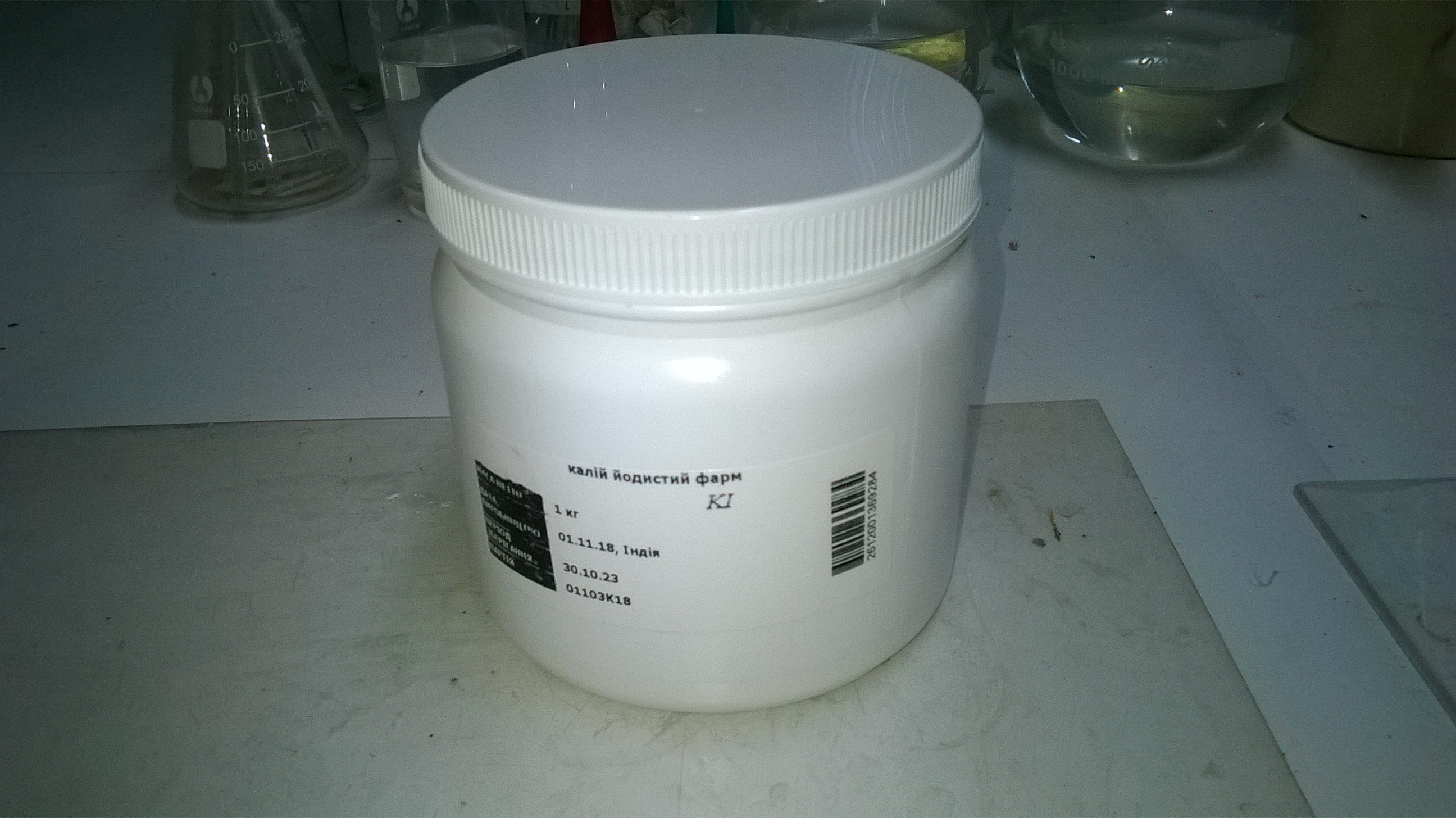

Йодид калия. Необходим для анализа меди, хрома и палладия. Эту килограммовую баночку пришлось выбивать 3 месяца. Можно было попросить у коллег в НИИ, но решил пойти на принцип: нужны анализы? - покупайте. Люди тащат все, что можно (и что нельзя) с работы, а я должен нести НА работу?!
______________
Не совсем уверен, подойдет ли реактив "фарм." для йодометрии. Надеюсь - да (я заказывал ч.д.а или х.ч.). Тот йодид, что был до этого давал слабую окраску йода с серной кислотой (т.е., если не делать холостую пробу, результаты будут завышенными, а я ее не делаю).
PostPosted: 27 Aug 2019 21:46
Posts: 12854
Фарм ≈ чда.

PostPosted: 28 Aug 2019 06:58
Фарм ≈ чда.
В случае данного препарата (фарм субстанции) это ХЧ ( содержание должно быть >99,5%). Но я бы количественное определение провел. Фарм субстанции иногда бывают недоброкачественные.
PostPosted: 28 Aug 2019 08:42
Спасибо. Я планирую ограничиться холостой пробой: все те же реактивы, что при анализе меди (серная кислота и йодид), но без аликвоты анализируемого раствора. Потом посмотреть, сколько тиосульфата пойдет на обесцвечивание йода.
PostPosted: 28 Aug 2019 17:27
Posts: 13441
Серная тоже может влиять на результат: из полиэтиленовой канистры отчётливо пахнет сернистым газом.

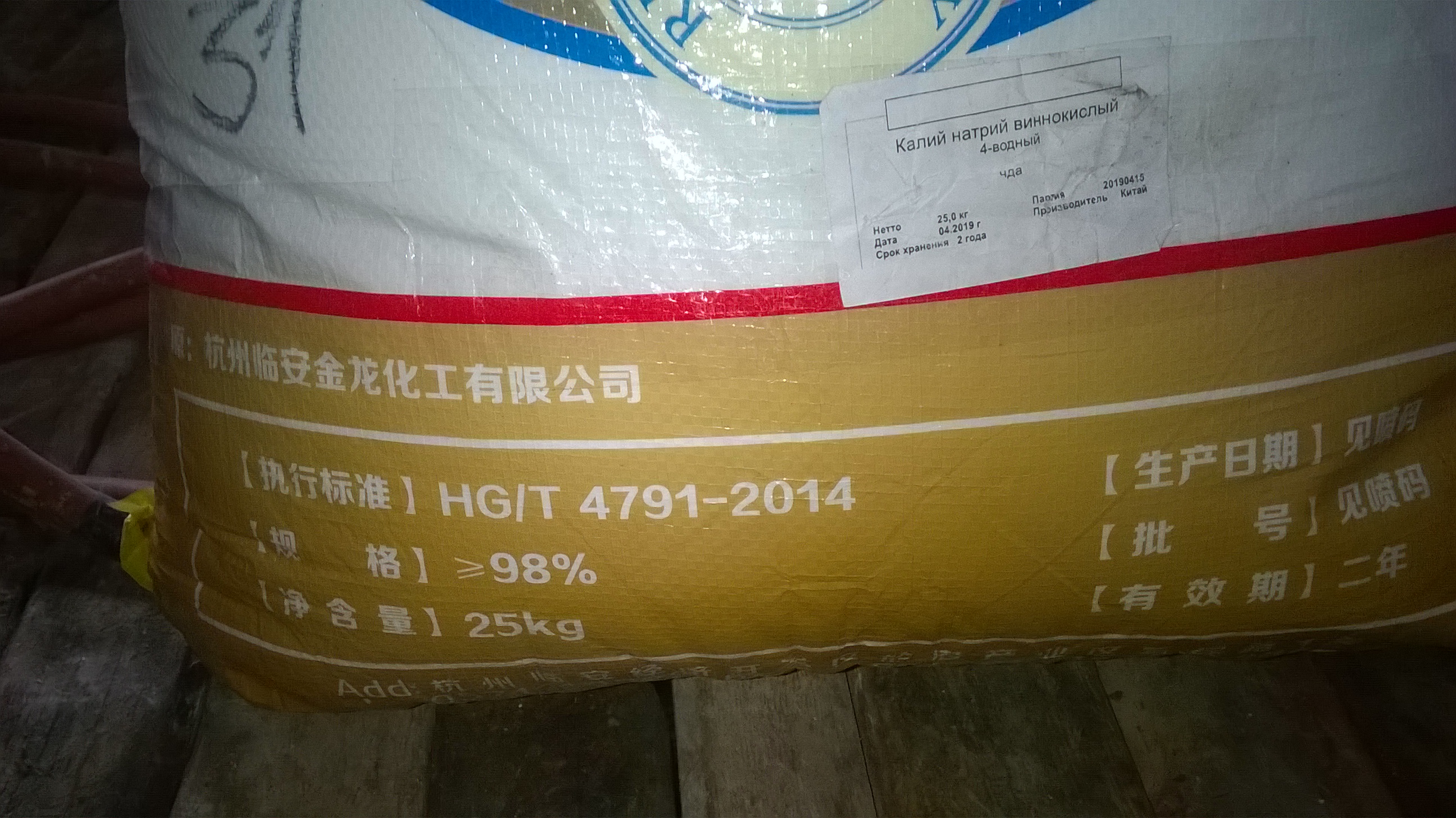

Азотная кислота 10 канистр по 10 л, плавиковая кислота 3 канистры по 20 л и сегнетова соль - 25 кг мешок
получил, притащил на гальванику, отдал рабочим. Сегнетову соль заказывал я - она необходима для коррекции ванны цианистой меди. Азотку и плавиковку - кто-то из других технологов. Они идут на ванну травления.

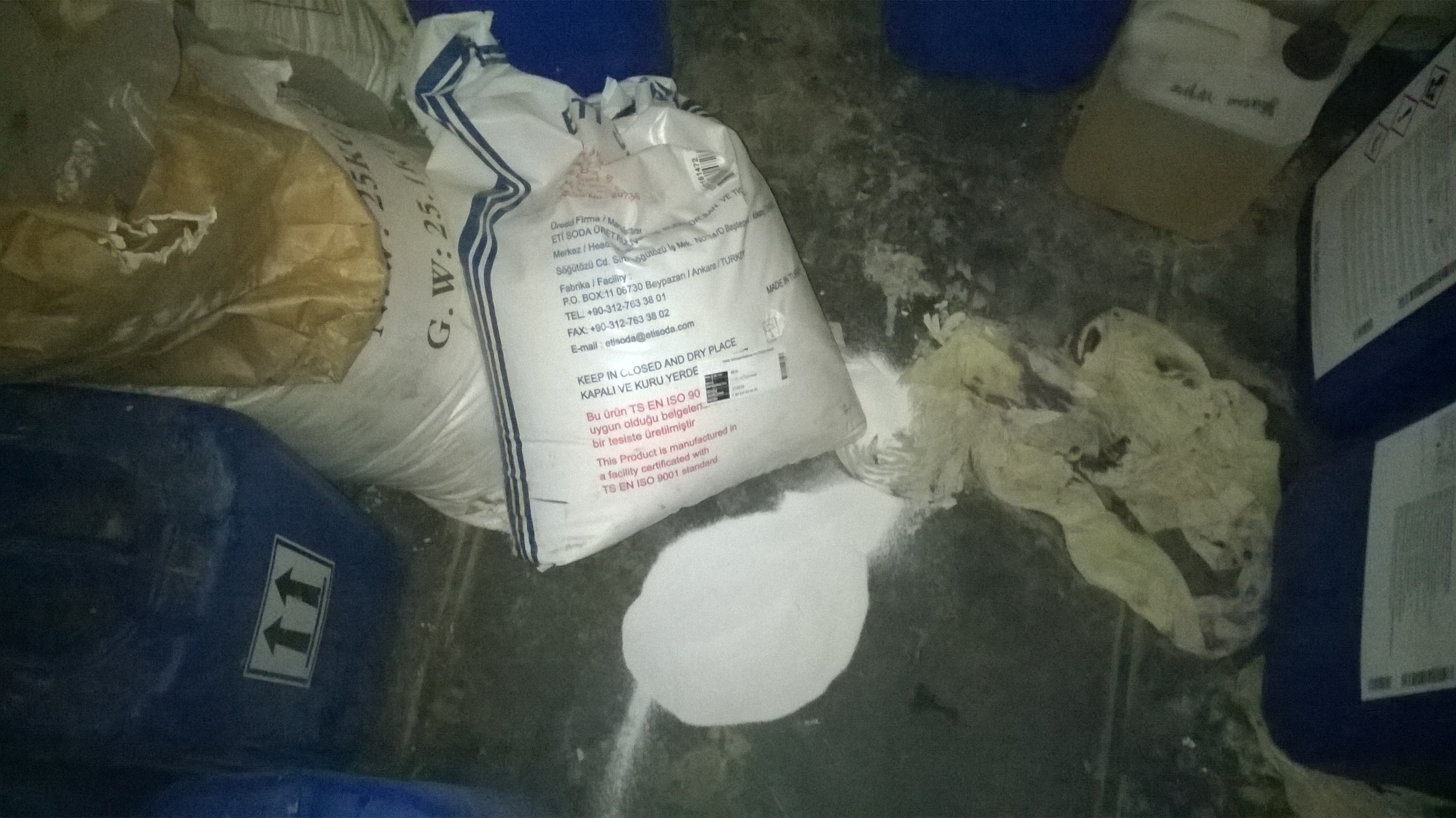

25-кг мешок едкого натра пострадал в неравном столкновении с 25-кг канистрой (с добавкой для ванны химического никеля). Сначала я не мог понять: что это за шипение? Выходит воздух из канистры? Но канистра плотно закрыта с нетронутым защитным кольцом (защита от распаковки). Потом смотрю - в мешке дырка и из него высыпалось пару килограмм щелочи. Это не шипение, а звук высыпающегося порошка.
Взял веник и совок, собрал щелочь и высыпал в ванну травления алюминия. Мешок заклеил скотчем и убрал подальше с дороги.
