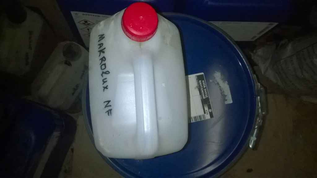

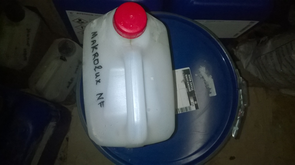

Вот, кстати, основная добавка в блестящий никель:
(под ней - барабан с 50 кг хромового ангидрида).

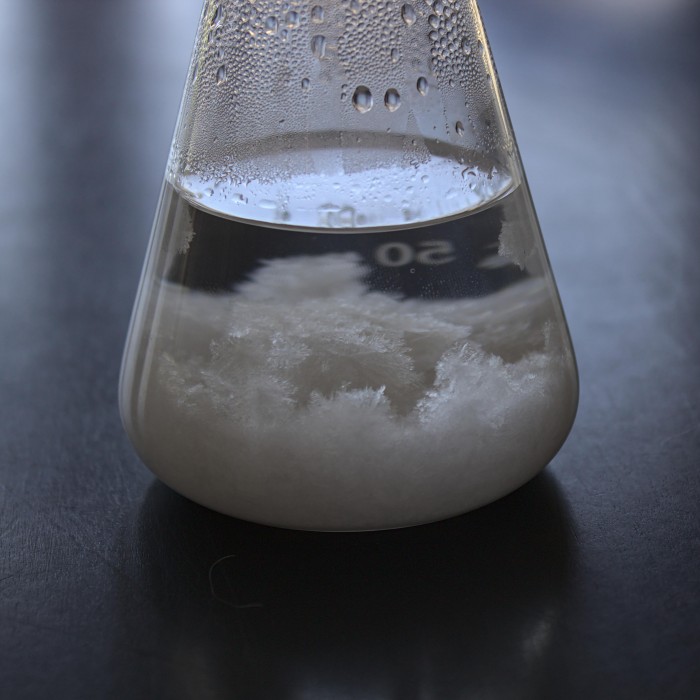

Кристаллы борной кислоты:

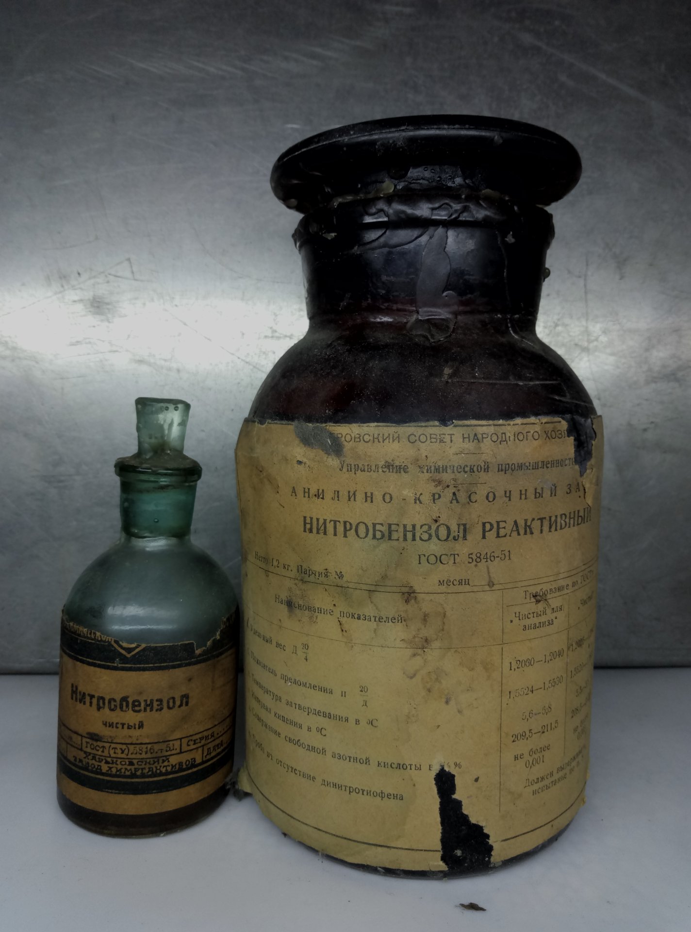

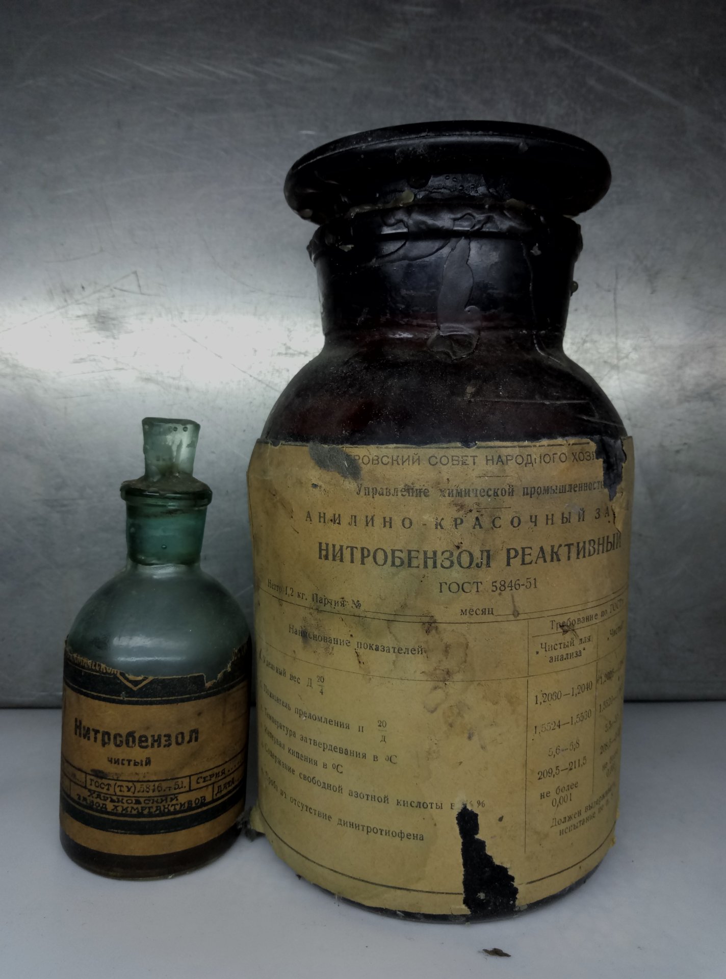

Две скляночки с нитробензолом. Фото Jason dinAlt
File comment: Две банки с притёртой пробкой, хранящие нитробензол
помогите
PostPosted: 18 May 2020 16:41
Joined: 31 Dec 2010 16:30
Posts: 316
Класс, хорошо раньше да и сейчас на "импортных" не все правда, таре указывают паспорт или спецификацию реактива (сод-е основого в-ва и т.д.) Часто это является свидетельством не пере фасовки. Что радует, и говорит о качестве.

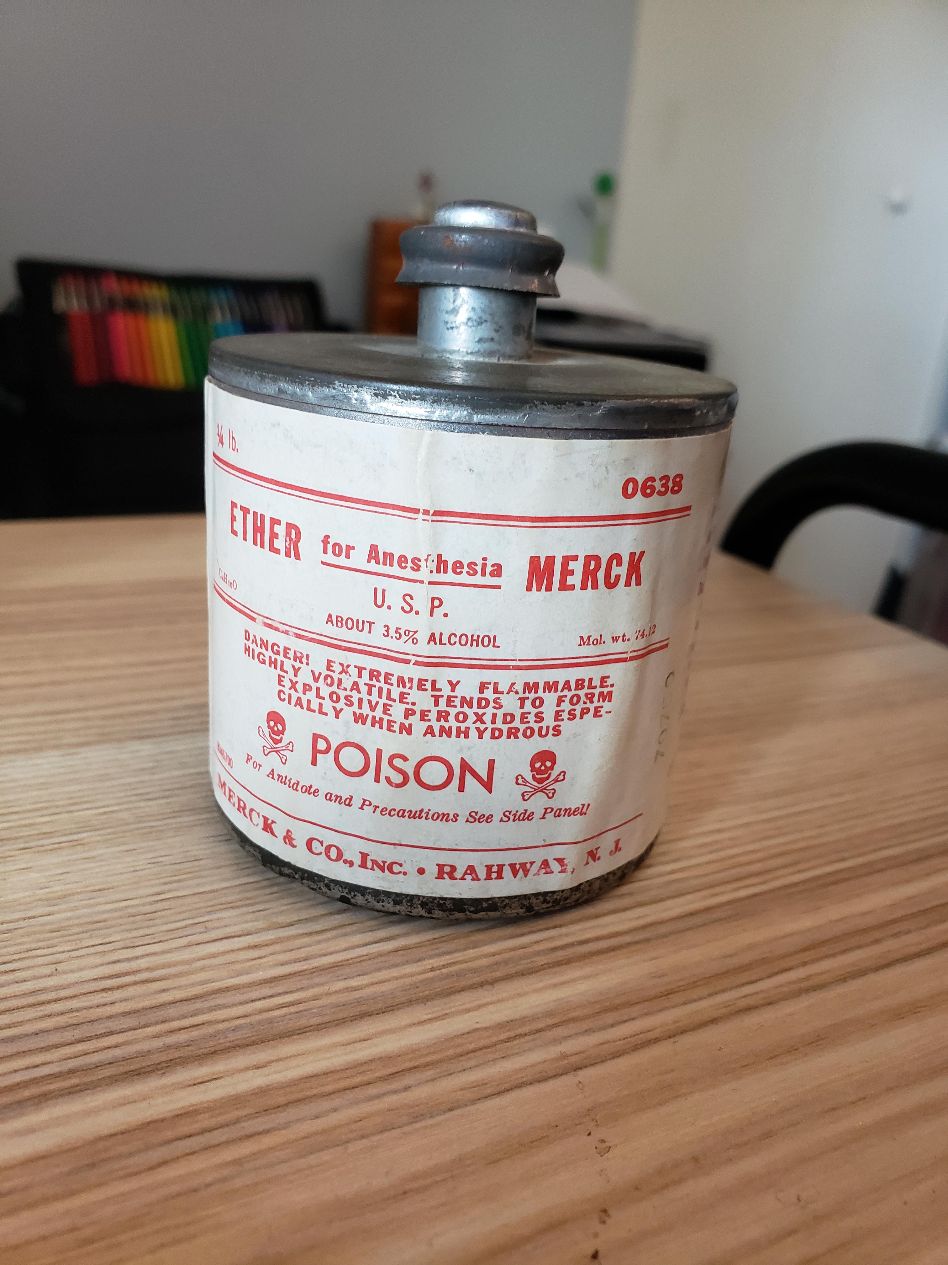

Диэтиловый эфир для наркоза:
- обратите внимание на добавку этанола для стабилизации.

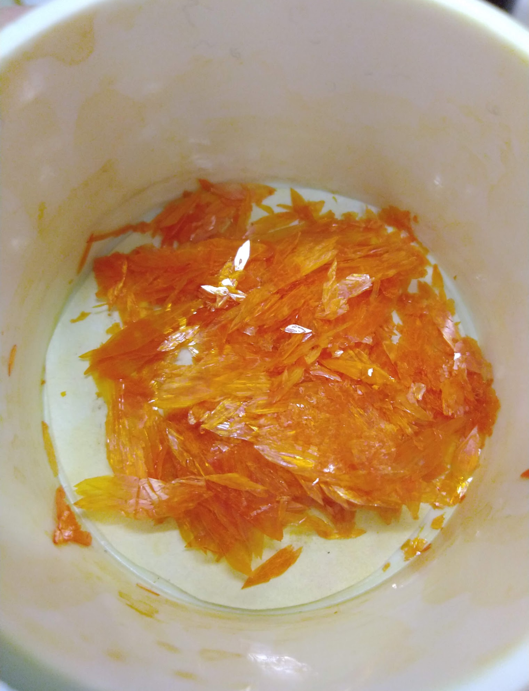

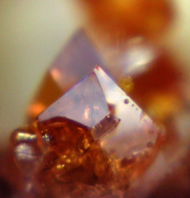

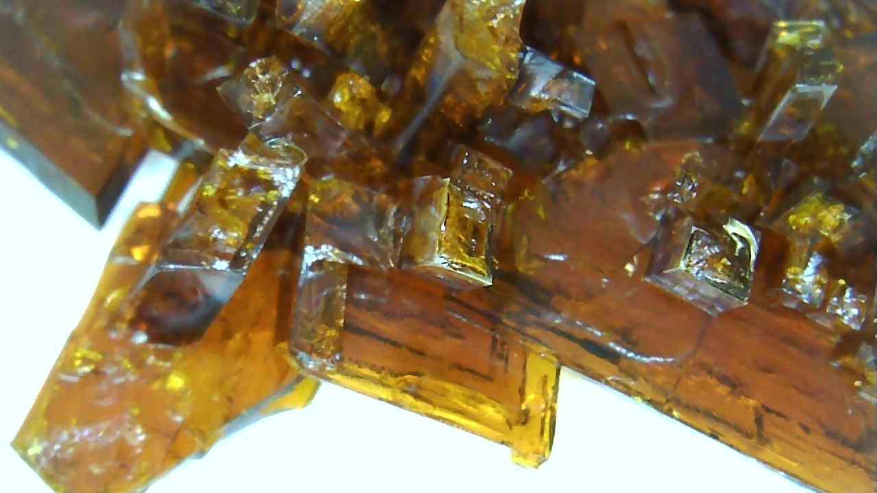

Азобензол - кристаллы / Azobenzene crystals

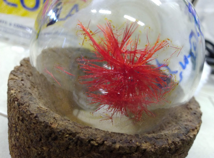

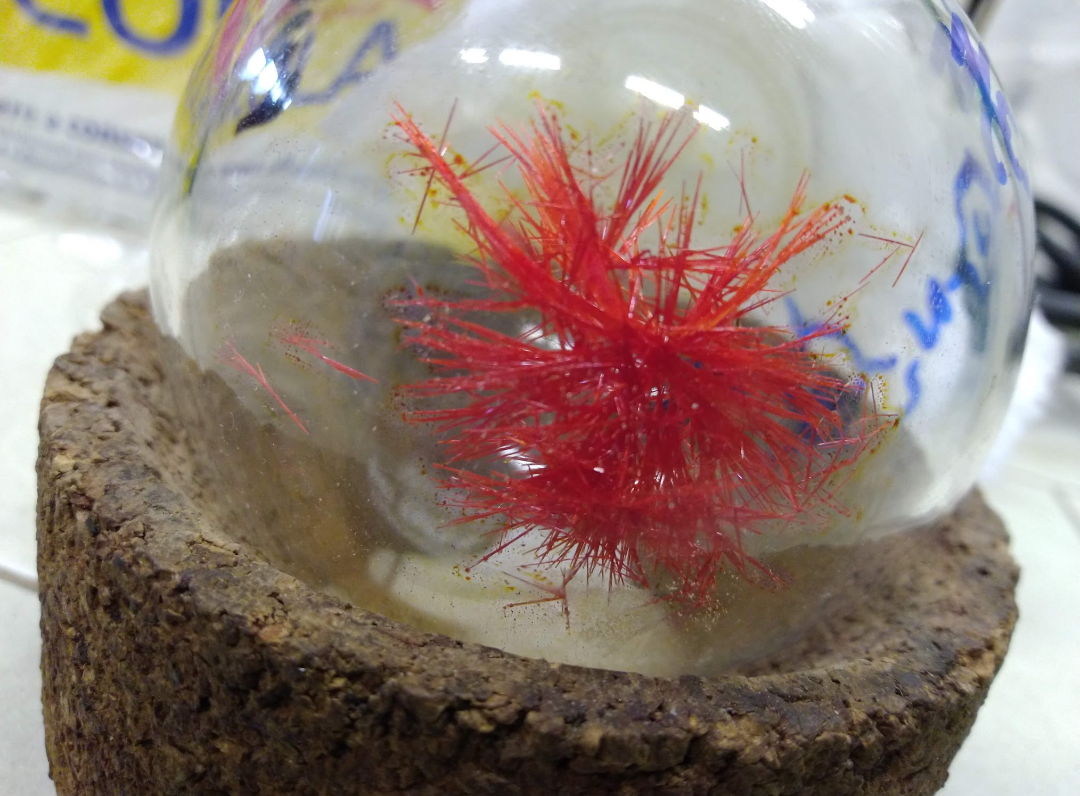

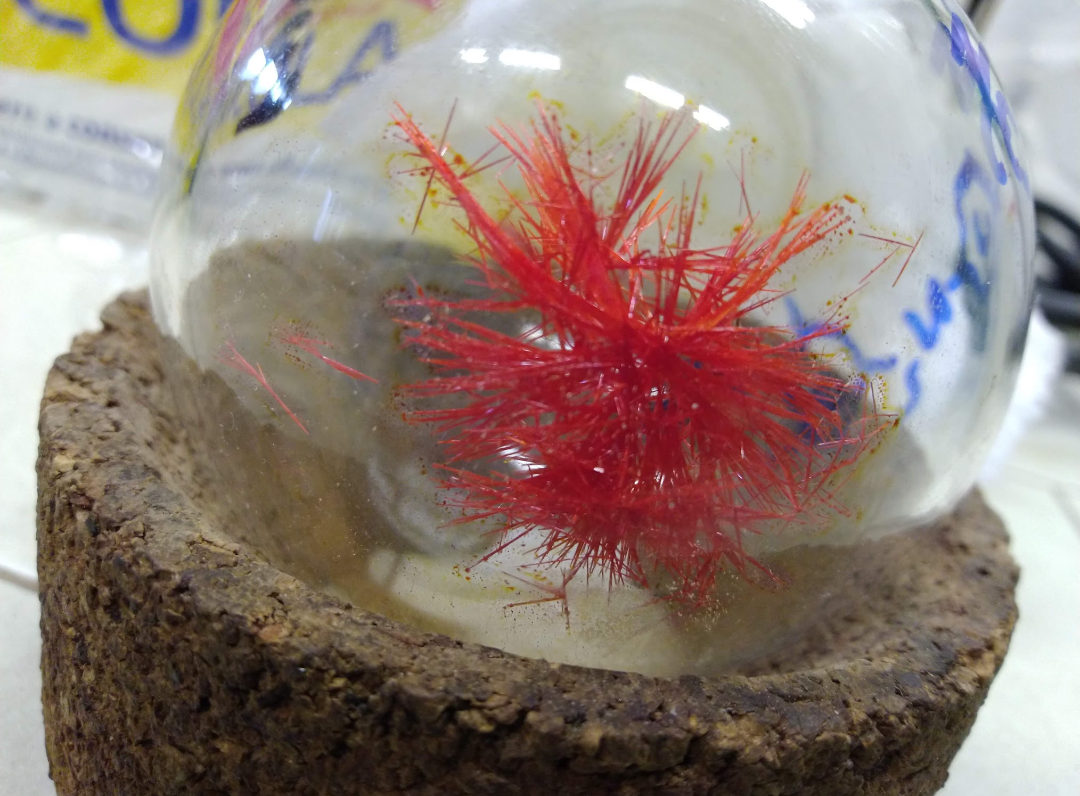

Синтезировали на практикуме по органике. У нас он получился как горчичный порошок. Если суспензию таких мелких кристаллов оставить в покое, то она загустевает. Если начать перемешивать, то очень скоро она становится довольно подвижной.
PostPosted: 07 Jun 2020 13:52
Рылся на складе с целью инвентаризации коробок неизвестными реактивами, в одном из ящиков отыскалась маленькая винтажная скляночка с азобензолом. Производства еще известной фирмы Кальбаум. Год выпуска рассмотреть не удалось, пробка корковая. Азобензол, судя по виду, вполне живой, темно-красные кристаллы.

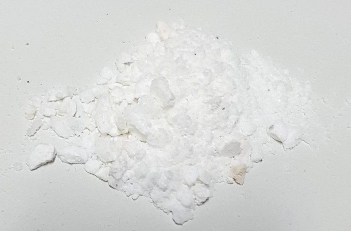

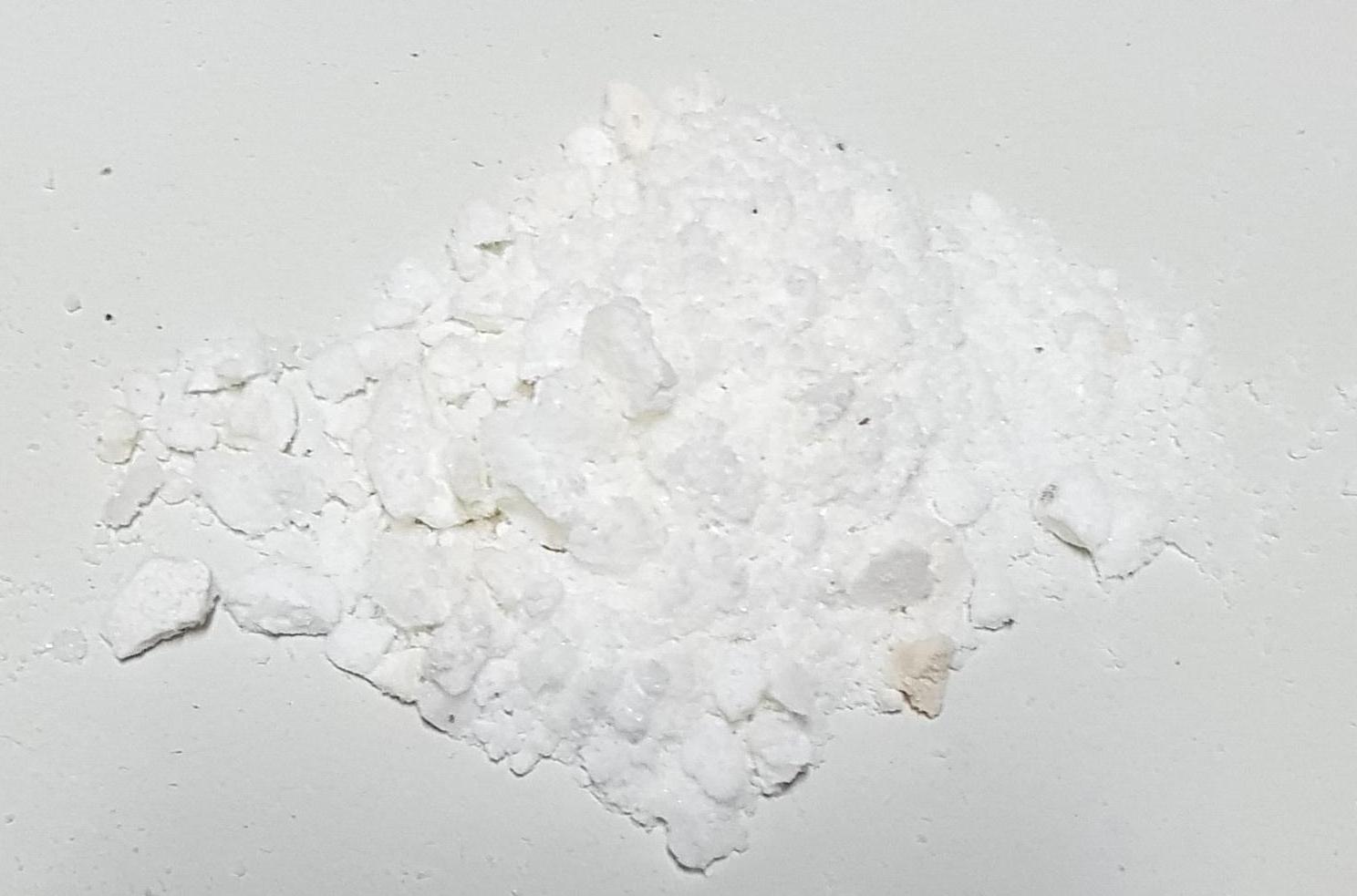

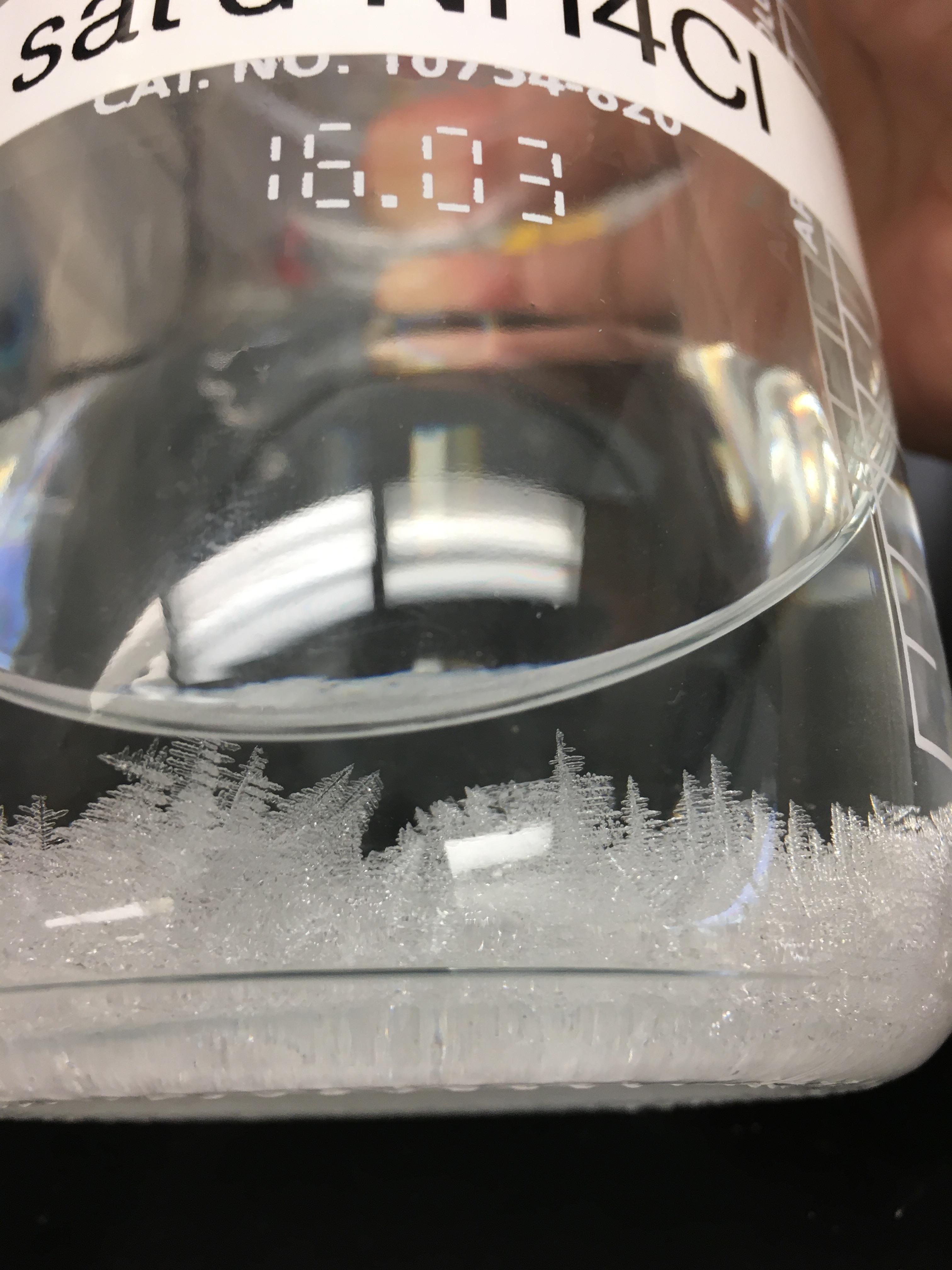

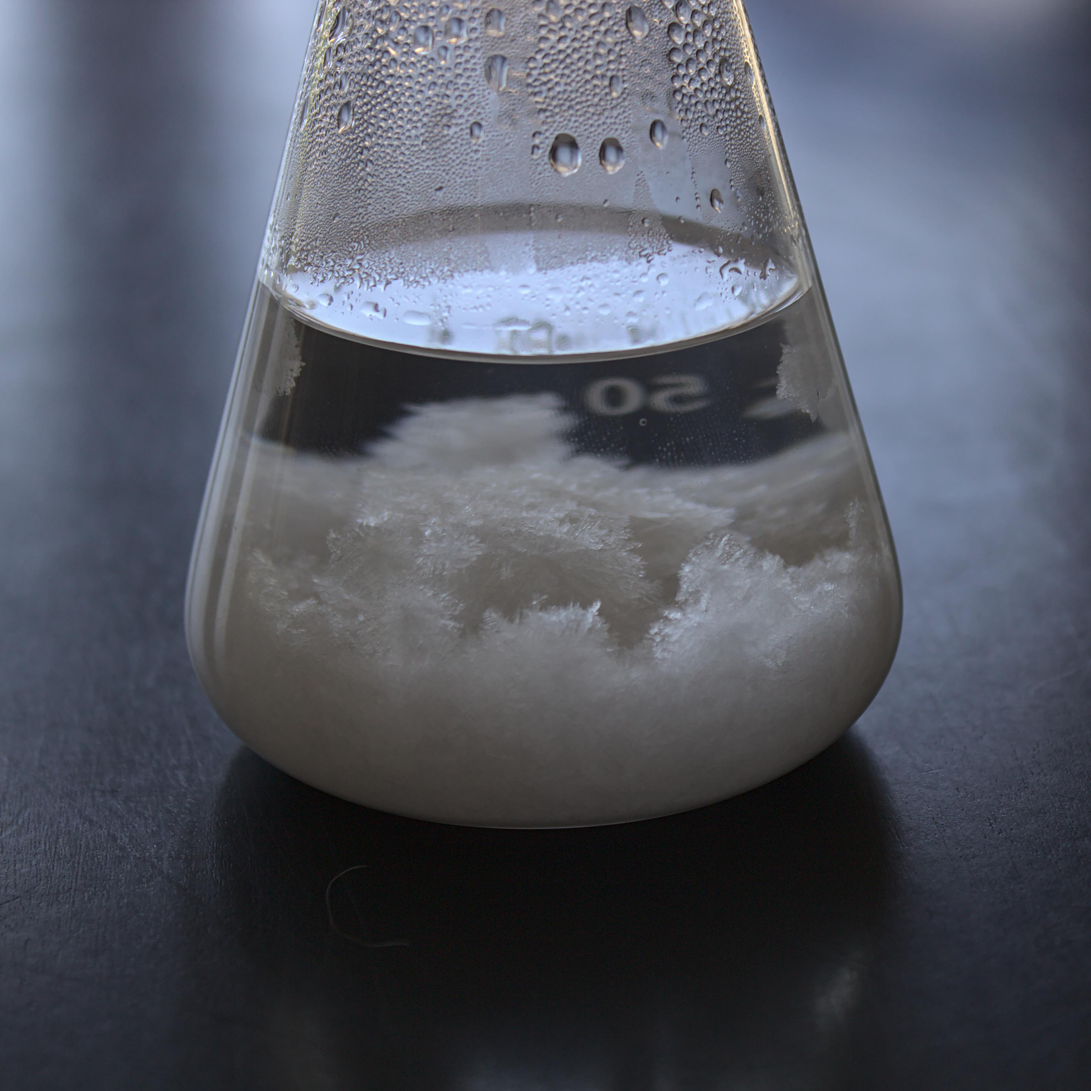

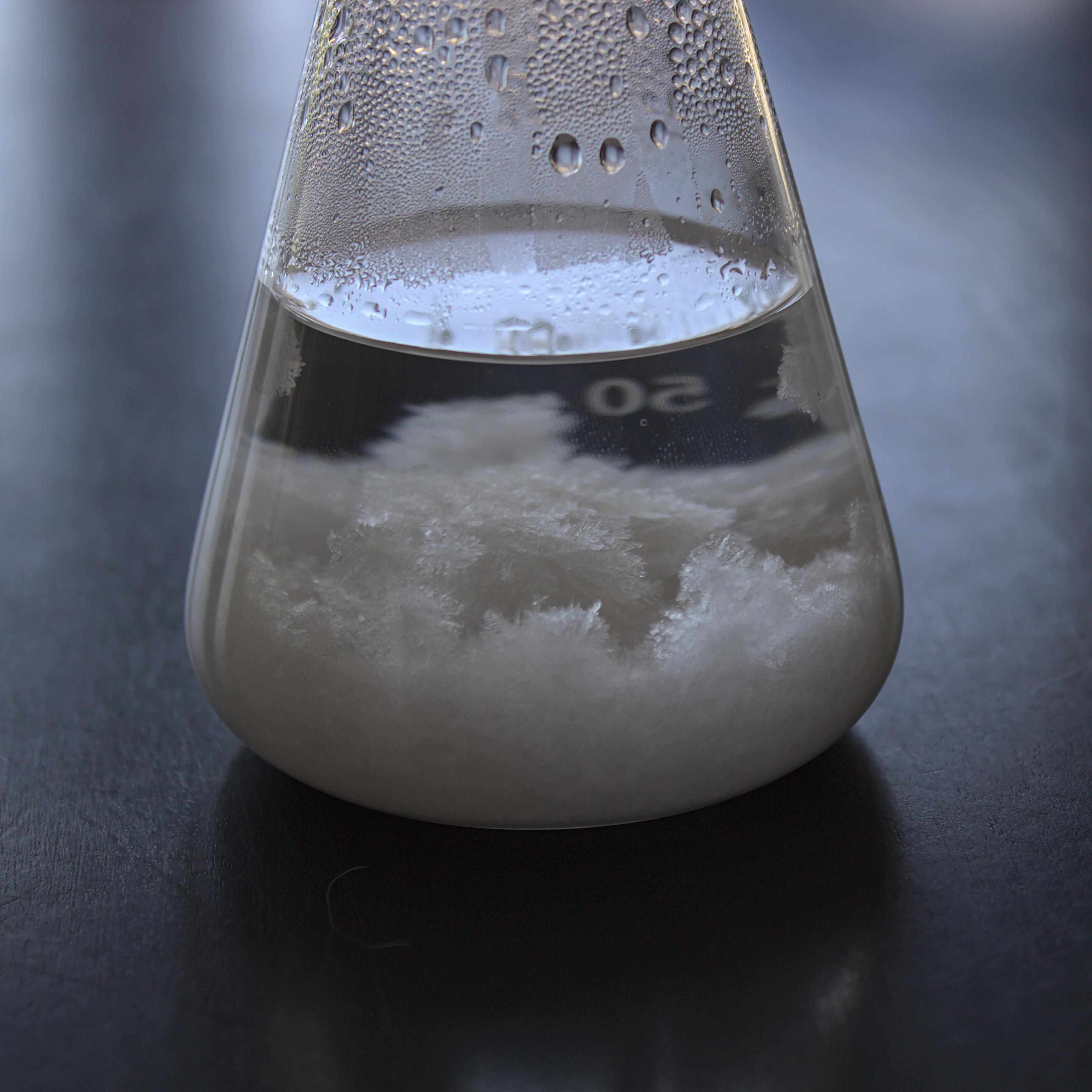

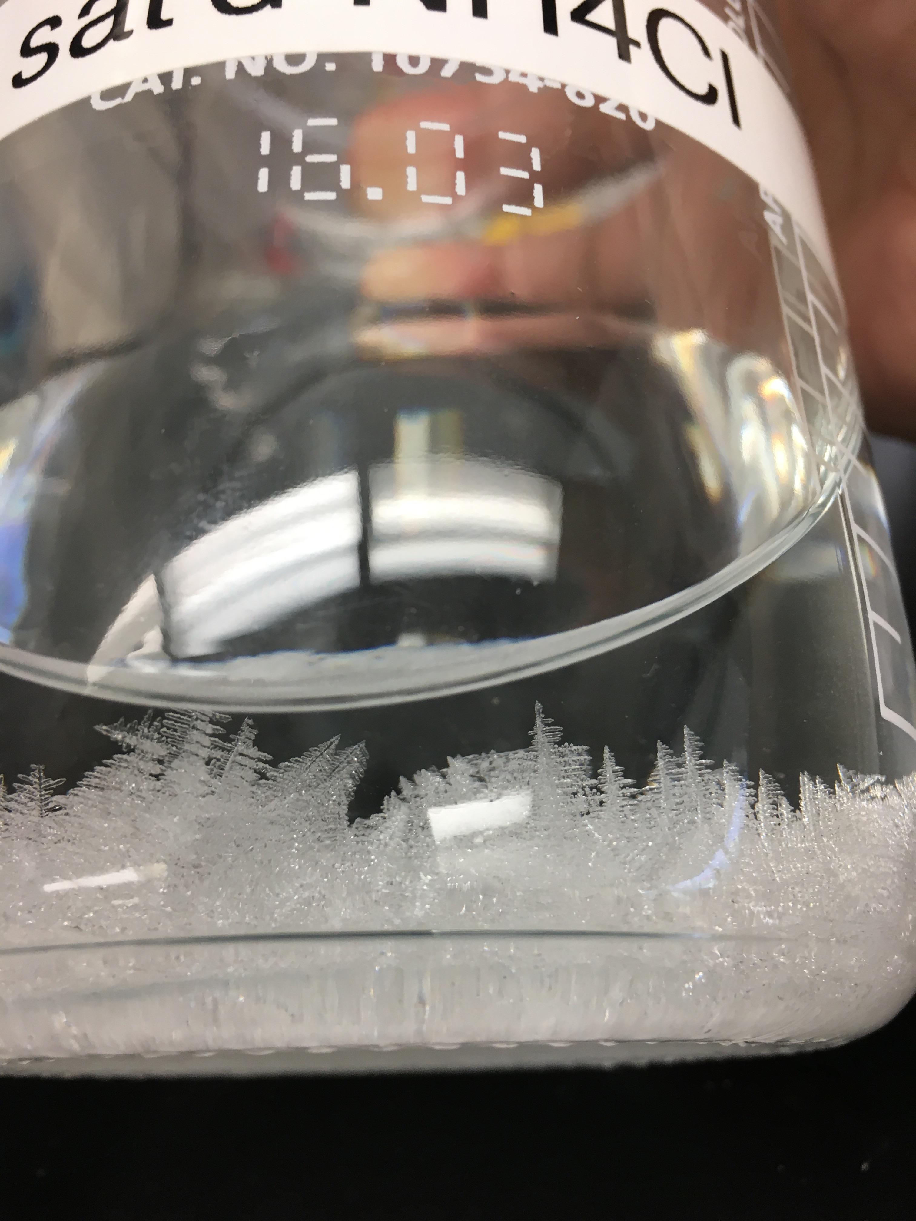

Кристаллы хлорида аммония

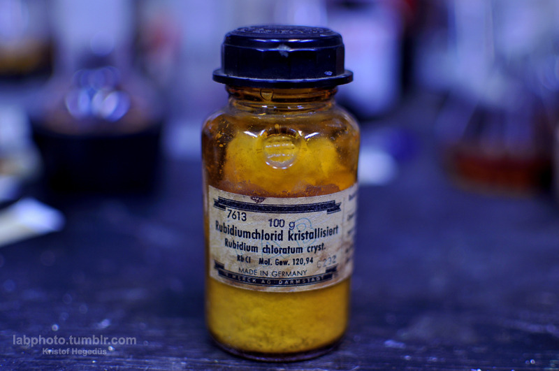

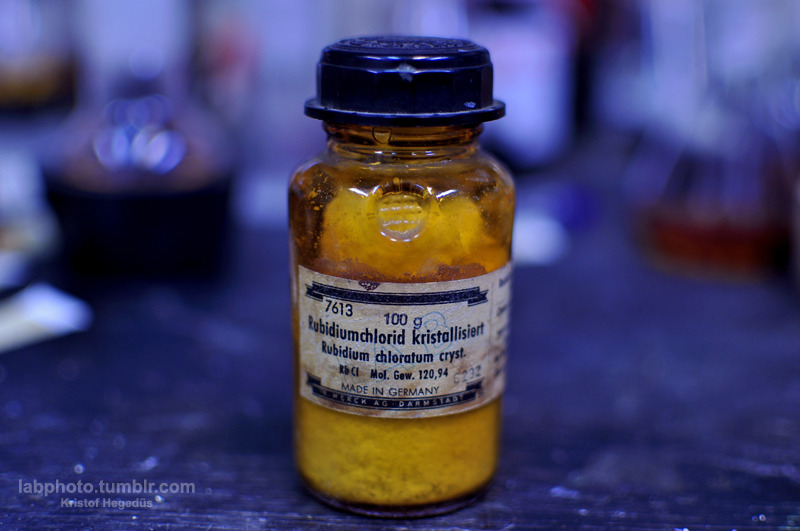

Хлорид рубидия - старый мерковский реактив
