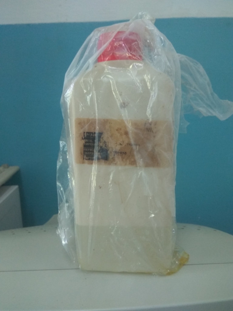

Получили как-то пару литров уайт-спирита в полипропиленовых бутылках (такие довольно ходовые мягкие бутылки прямоугольного сечения с красной крышкой). Через некоторое время из кладовки, куда их поставили, начал распространяться неподобный запах. Кольца перед крышками - в порядке, завязал в кулёк - не помогает. Через неделю догадался перелить в прозрачные ПЭТ-бутылки из-под молока (что под рукой оказалось). Запах исчез. Причём содержимое литровой бутылки прекрасно поместилось в ёмкость 0,9 л. До этого я как-то скептически относился к хранению реактивов в полиэтилентерефталате, считая, что он в любом случае проигрывает в сравнении с ПЭ и ПП.
А опустевшим "родным" бутылкам перед использованием для других целей не одну неделю пришлось выдыхаться за окном на жаре.
У меня бензол из закрытой ПП бутылки конкретно улетает - я маркером отмечал уровень жидкости. Но в помещении не пахнет - вентиляция хорошая . ХЗ что с этим делать...

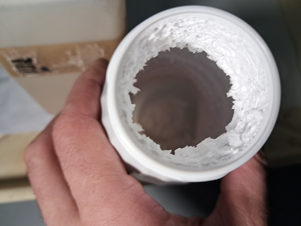

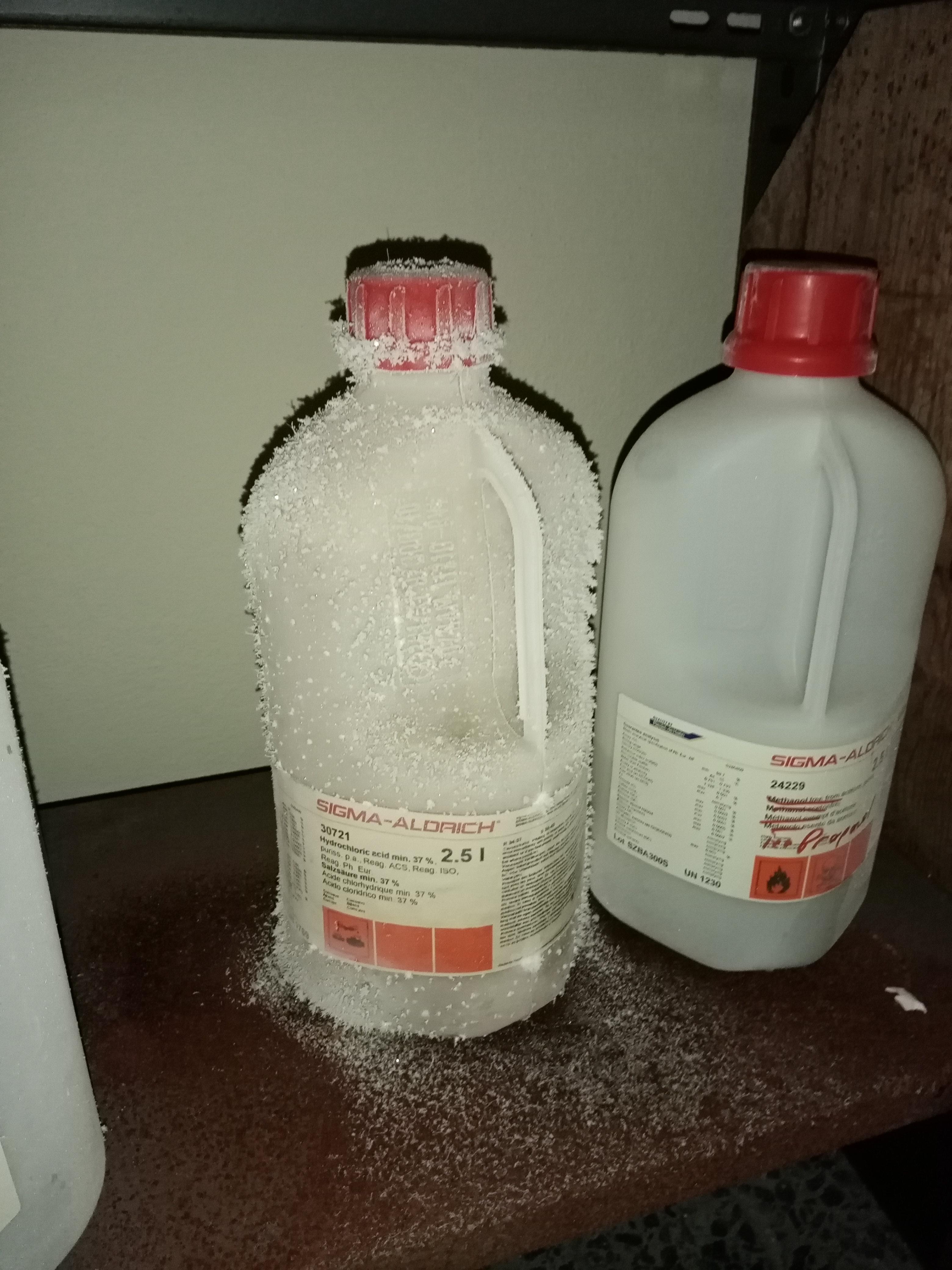

Соляная кислота, а где-то рядом - аммиак или амины
The HCl has evaporated from the bottle and escaped through the lid. The vapours then reacted with something else in the air. Often this happens when stored with an amine base such as ammonia. The ammonia will also evaporate and react with the HCl to form solid ammonium chloride (NH4Cl).
These types of photos frustrate me. This suggests improper storage and also a lack of concern/care by lab members.

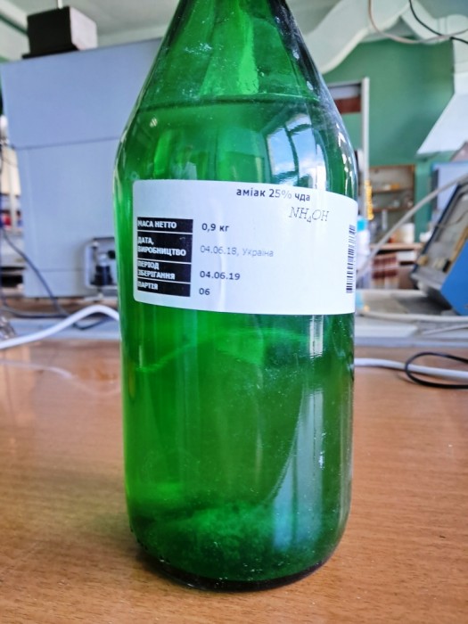

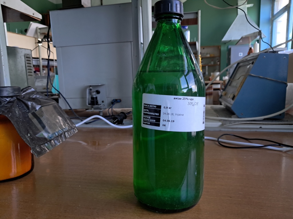

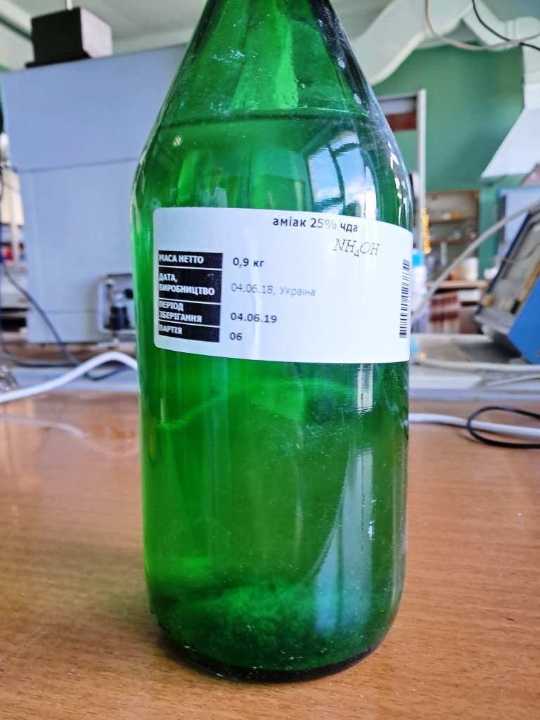

Аммиак 1998 года выпуска - хранился в стеклянной бутылке. В результате раствор стал мутным и выпал белый осадок.
 Post subject: Re: Как мы храним реактивы?
PostPosted: 14 Jun 2024 16:11
А из полиэтиленовой канистры выдыхается через стенки.
Похоже, для длительного хранения надо использовать металлические канистры.
PostPosted: 14 Jun 2024 16:25
Posts: 69301
Думаю, меньшим злом будет длительное время не хранить - покупать по мере потребности.

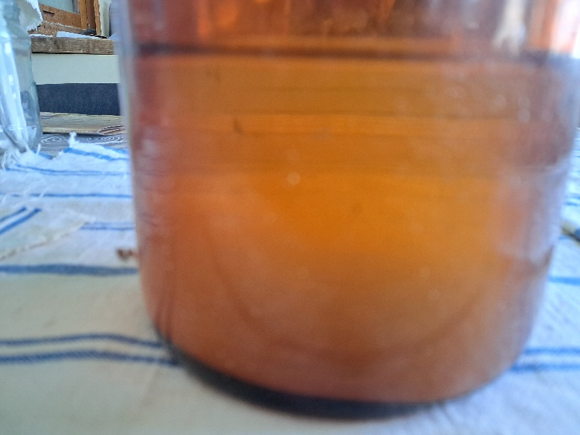

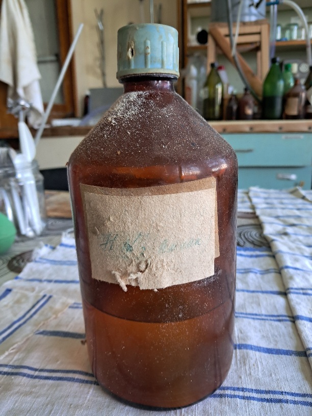

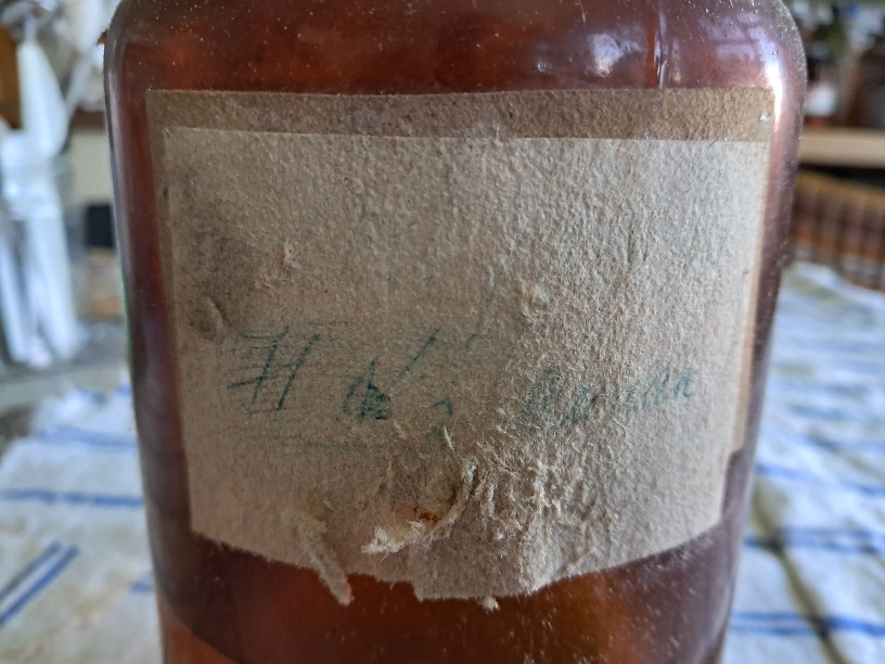

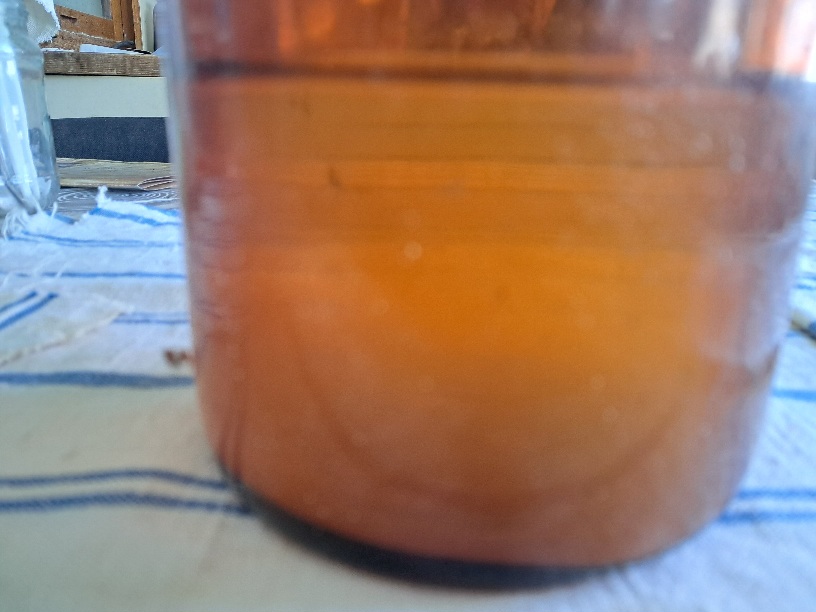

В рамках археологических раскопок в химической лаборатории нашел еще более древний раствор аммиака в нескольких стеклянных бутылках. Мутная жидкость с обильным белым осадком и слабым (едва ощутимым) запахом аммиака.
