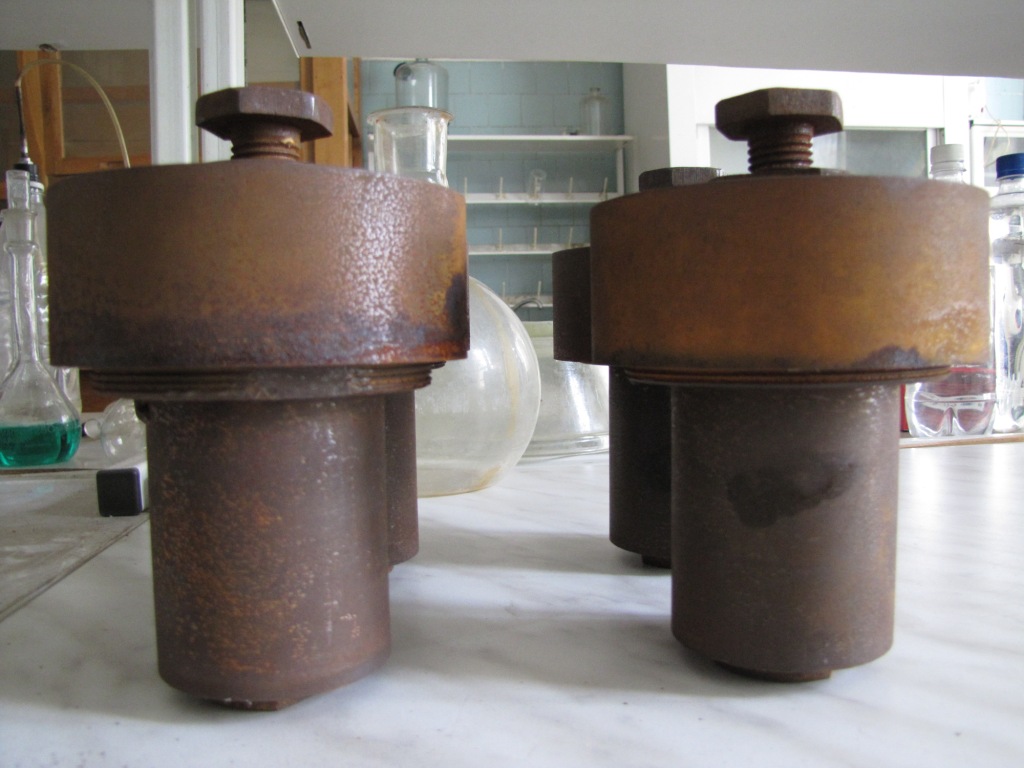

Взрыв гидротермальной бомбы
Гидротермальная бомба (гидротермальный автоклав) ч.1
http://chemistry-chemists.com/N5_2012/P ... -P3-1.html

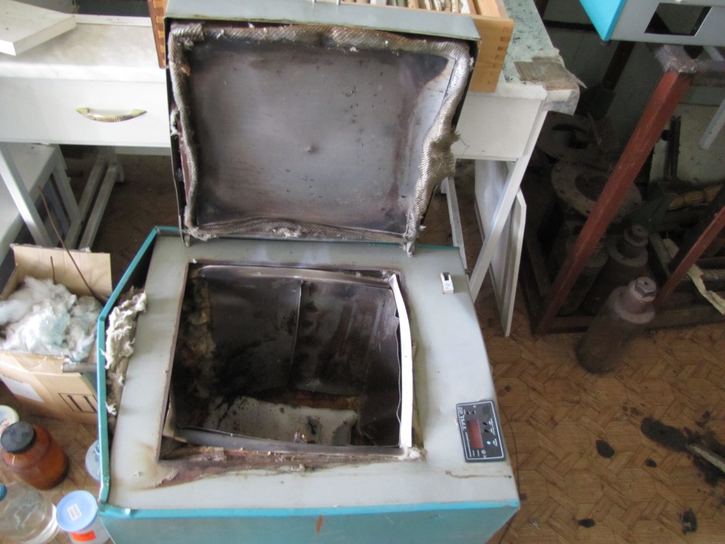

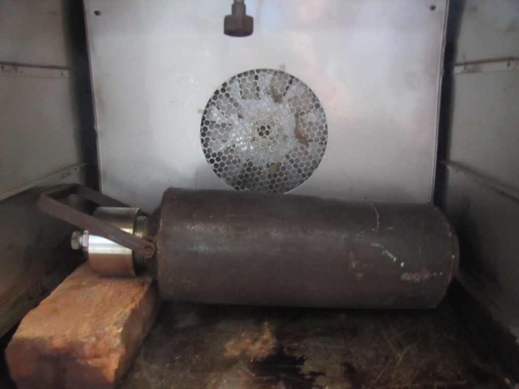

Взрыв гидротермальной бомбы ч.2
http://chemistry-chemists.com/N5_2012/P ... -P3-2.html
Гидротермальные бомбы (разное) ч.3
http://chemistry-chemists.com/N5_2012/P ... -P3-3.html

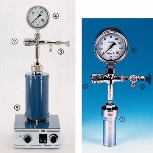

Обычно у автоклава должен быть манометр и клапан (мембрана) для сброса избыточного давления.
Если речь идет о безопасности, то лучше на нормальную аппаратуру раскошелиться (Berghof, Büchi, Roth etc.).

Манометр от взрыва не спасет, а предохранительный клапан (мембрану) обычно ставят на большие автоклавы - например, медицинские.
Манометр (как и термометр) нужен для того, чтобы знать, при каких условиях протекает процесс. А это в свою очередь нужно знать для того, что бы можно было этот процесс при необходимости воспроизвести.
А для того, чтобы избежать взрыва, ещё перед тем как делать новую реакцию в автоклаве, неплохо провести DSC (Differential Scanning Calorimetry), определить тепловой эффект, установить выделение газов и пр.
Такой автоклав от Roth, как на картинке (50 mL), рассчитан на давление до 100 bar и температуру до 300 °C. Комплект стоит 1800€.
