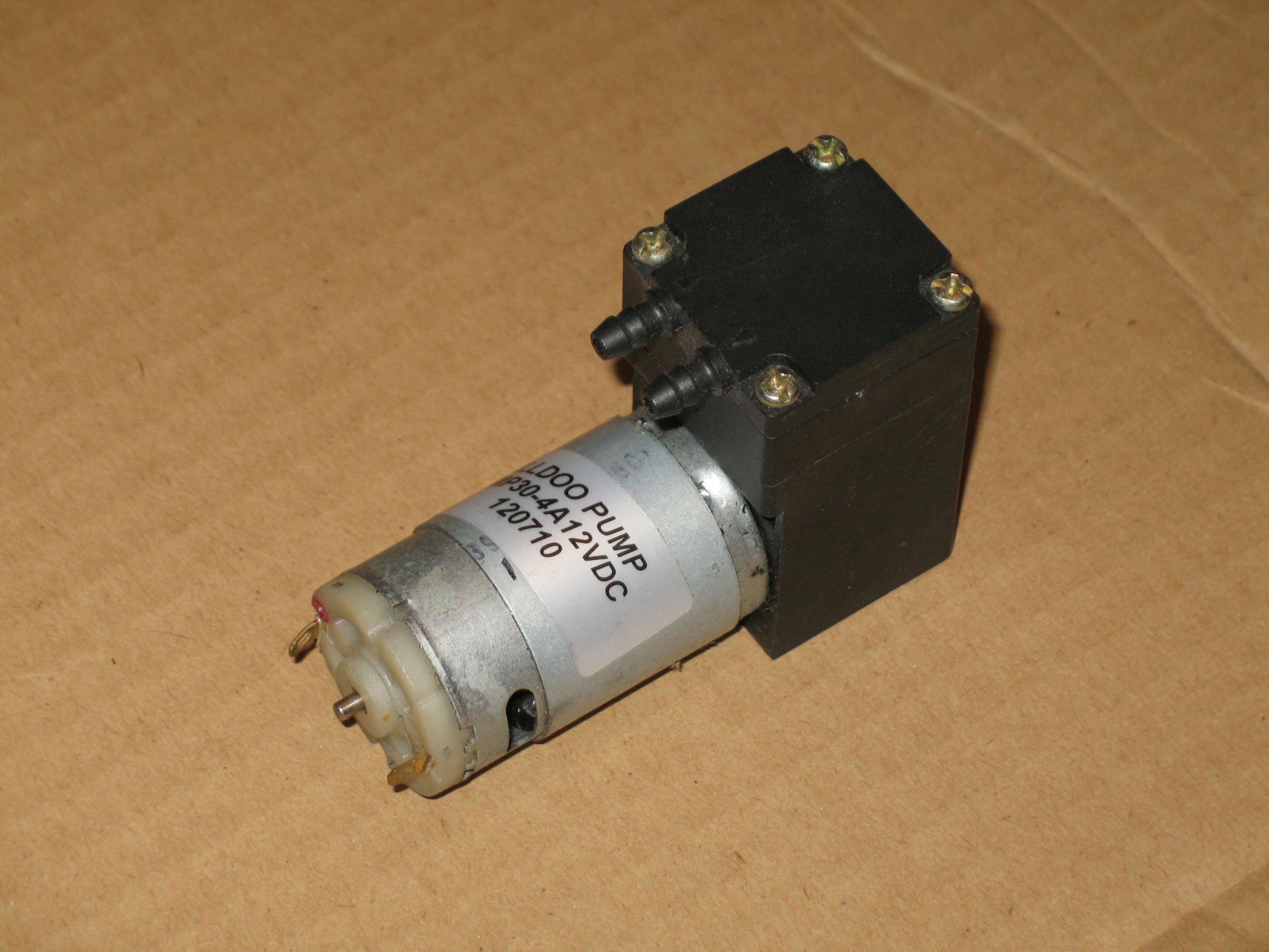

stean wrote:
Volodymyr: вот оно. шприц :) а я даже не подумал про это. Просто внешний вакуумный насос = постоянное падение давления и перерасход инертного газа. В принципе, да, маленького разряжения создаваемого ручным "насосом" по идее вполне должно хватить для фильтрации.
Ну и конечно интересно, как это должно проводится в соответствии с _правильной_ техникой эксперимента. Ставят в бокс какой-нибудь насос Камовского ? А как фильтрование происходит в вакуумном боксе ?
Сейчас бывают недорогие китайские помпы (300-500 руб, напр., Alldoo pump CMP30-4A 12VDC или аналогичные), производительностью несколько литров в минуту
пригодные и для воды, и для воздуха, способные и нагнетать до 0,5-0,7 ати, и откачивать до остаточного давления приблиз. 150мбар, очень подходящие для работы в боксе. Они не являются химически стойкими, и перед ними надо ставить поглотитель с активированным углем или промывалку. Я с ними периодически имею дело и вполне доволен.

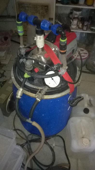

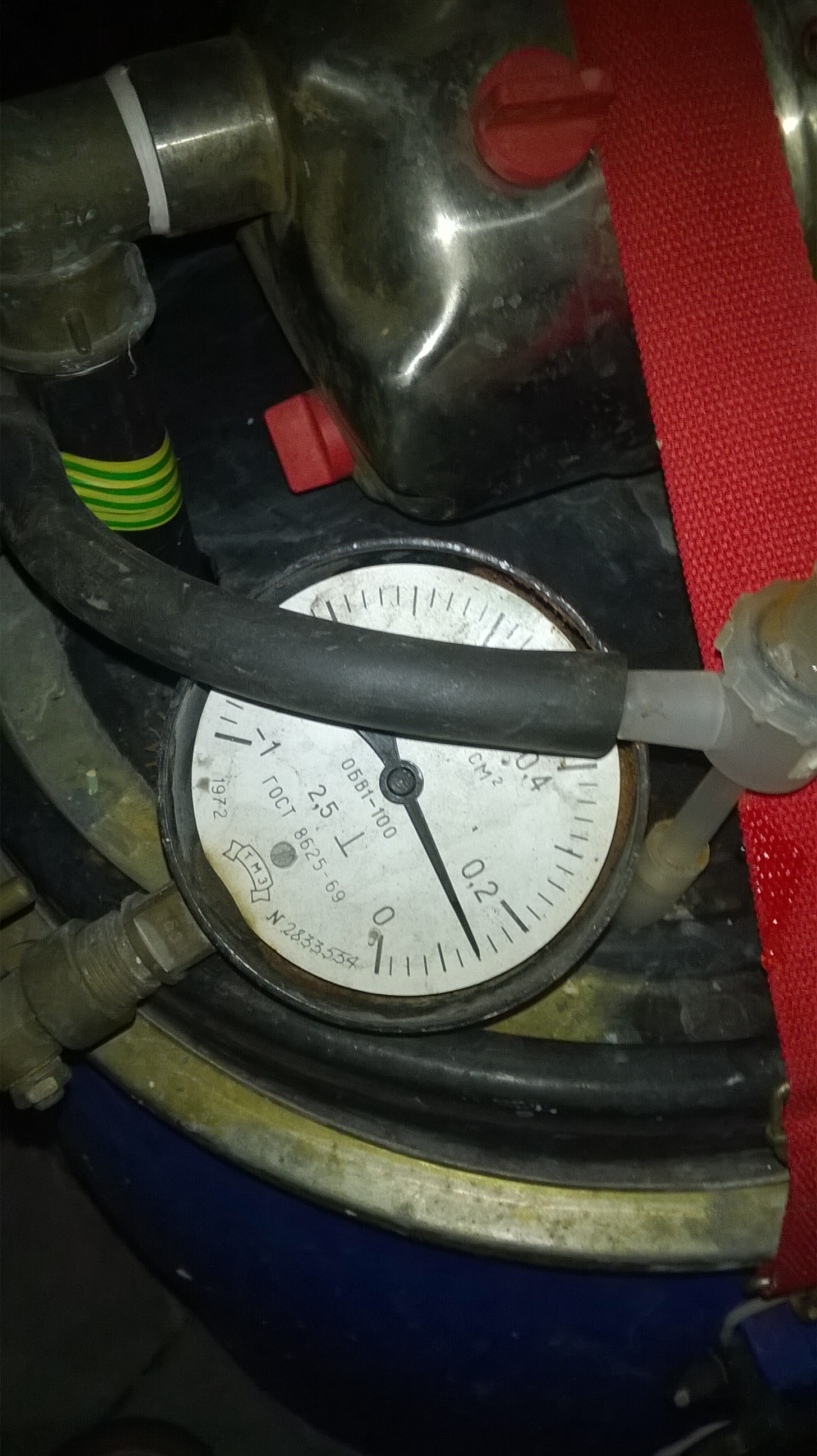

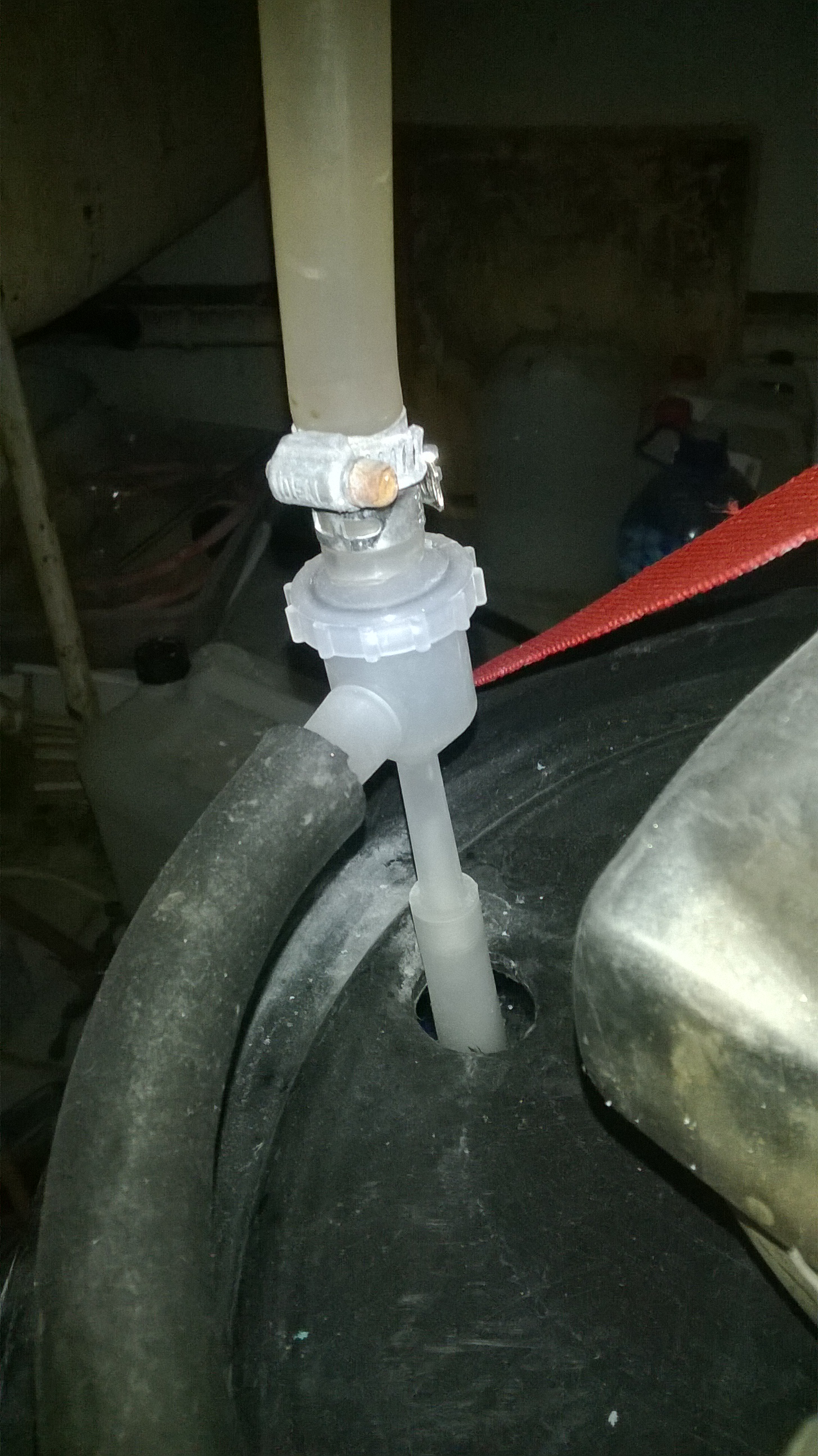

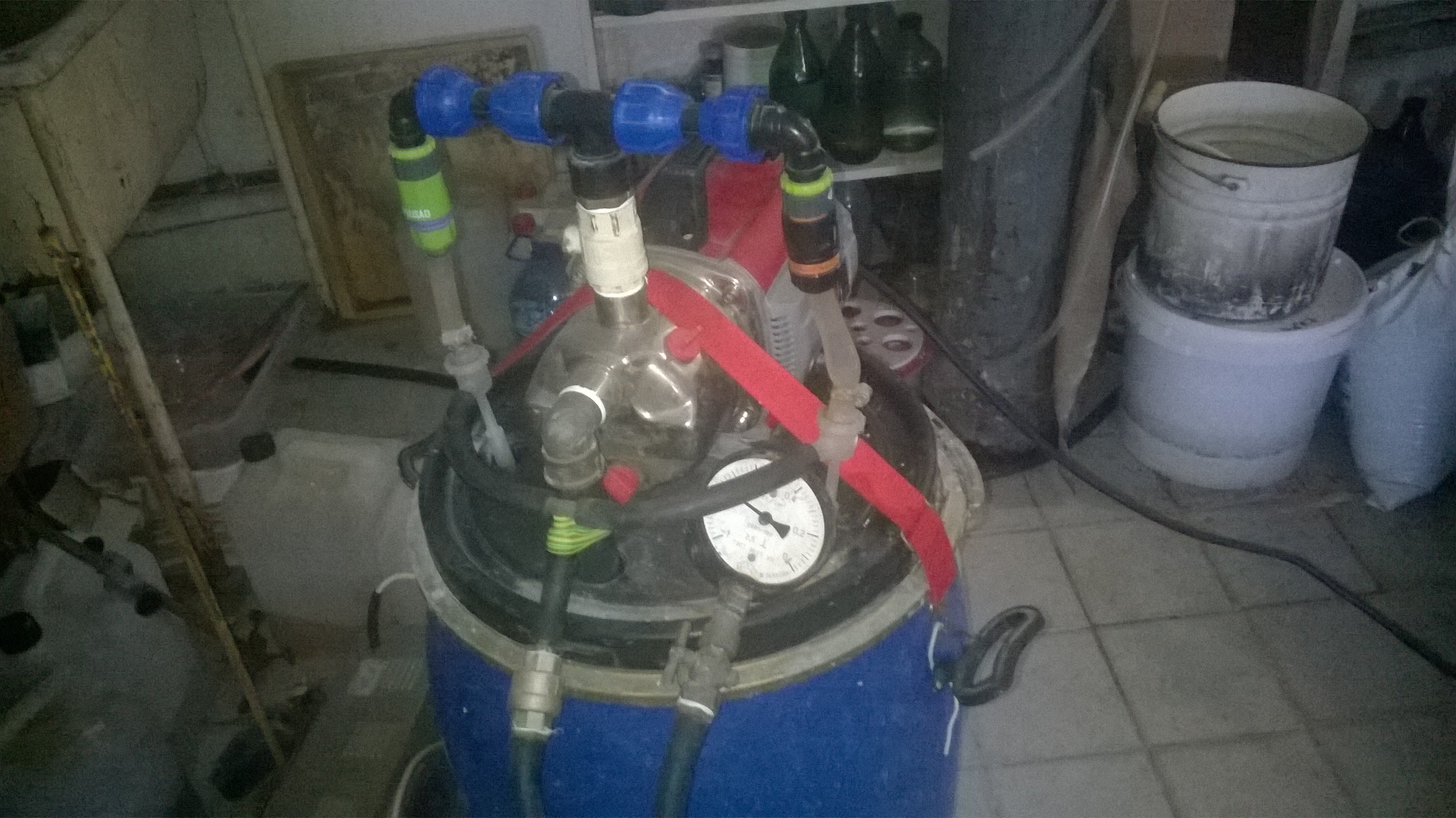

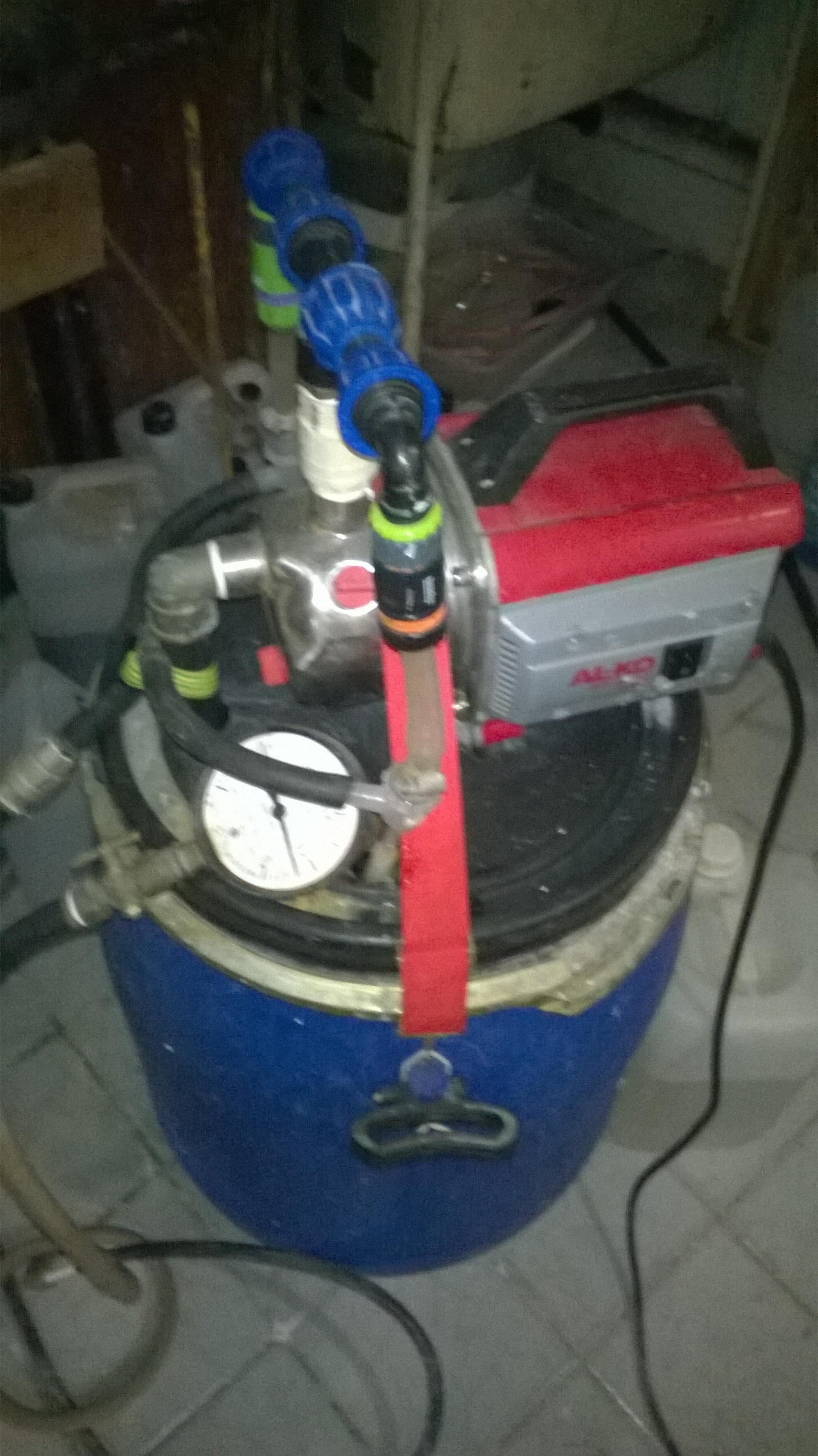

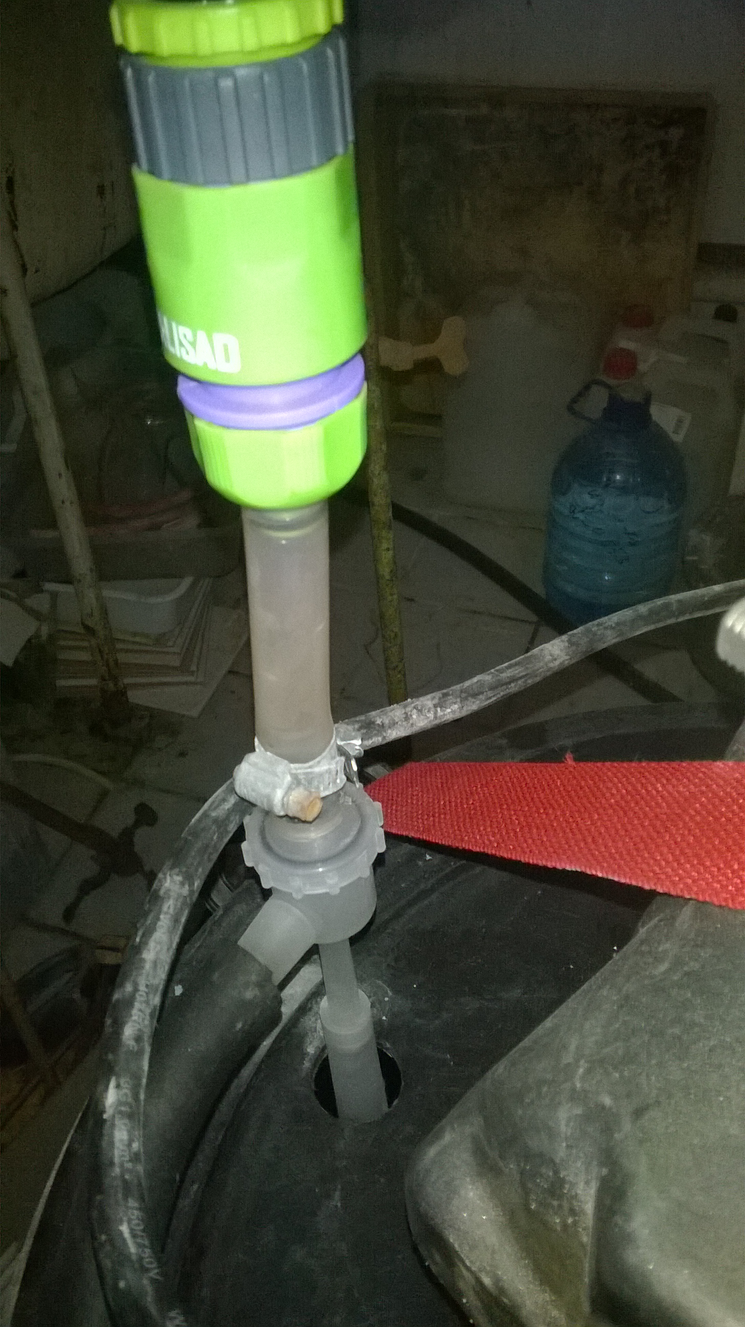

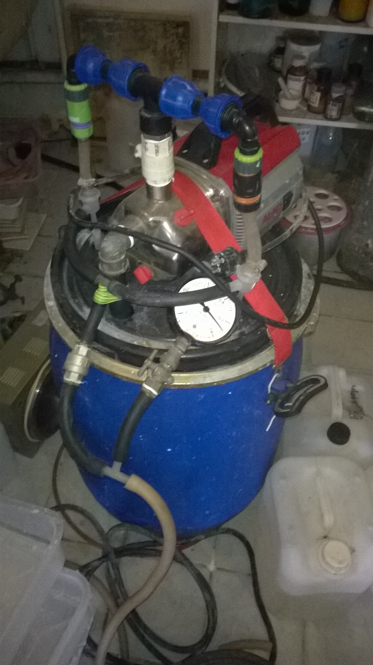

Водоструйный насос (точнее - два) с циркуляцией воды. Вода из насоса стекает не в канализацию, а собирается в бочку, а потом опять возвращается центробежным насосом назад - на вход водоструйного насаоса:

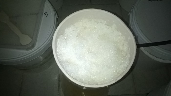

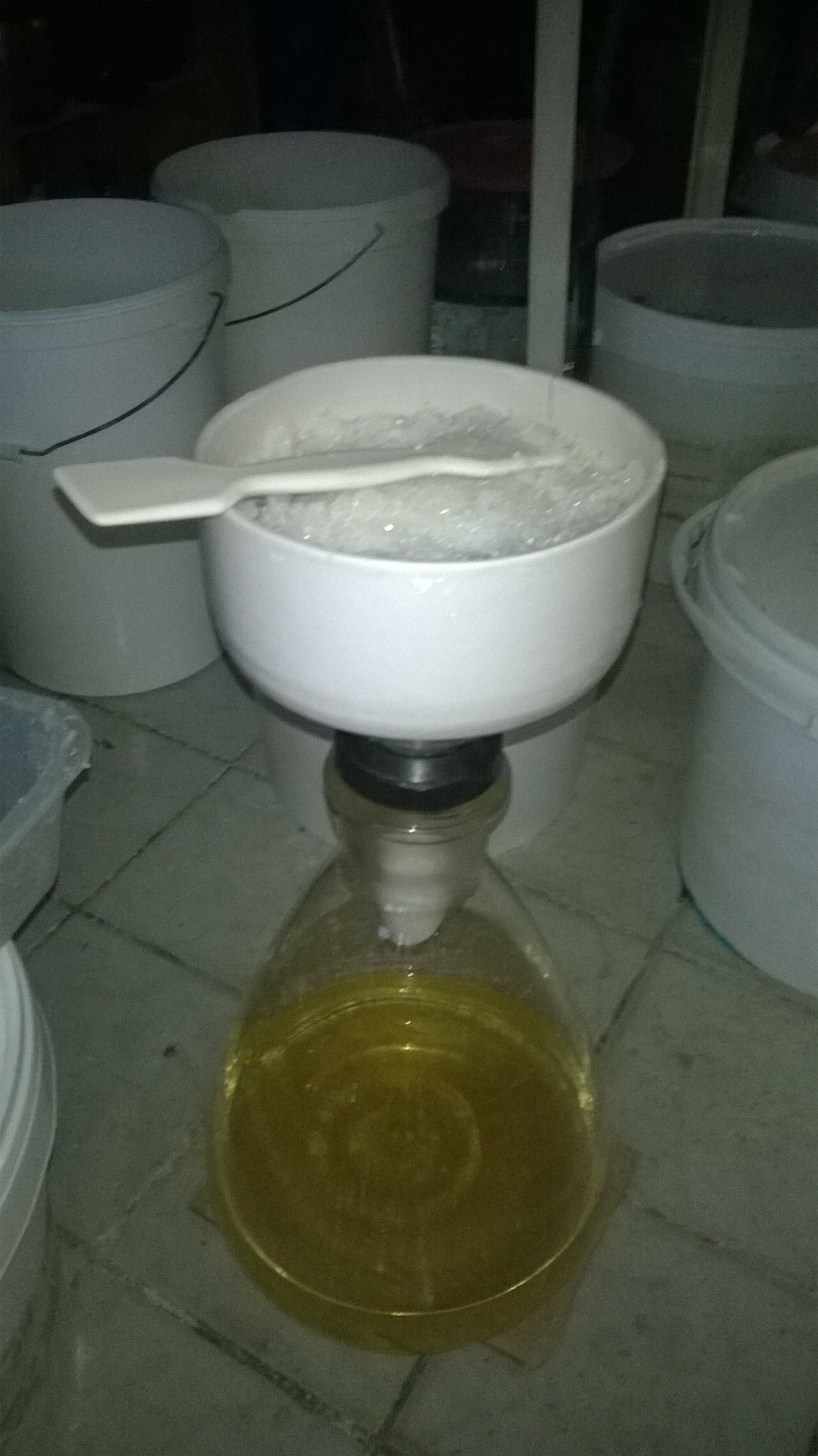

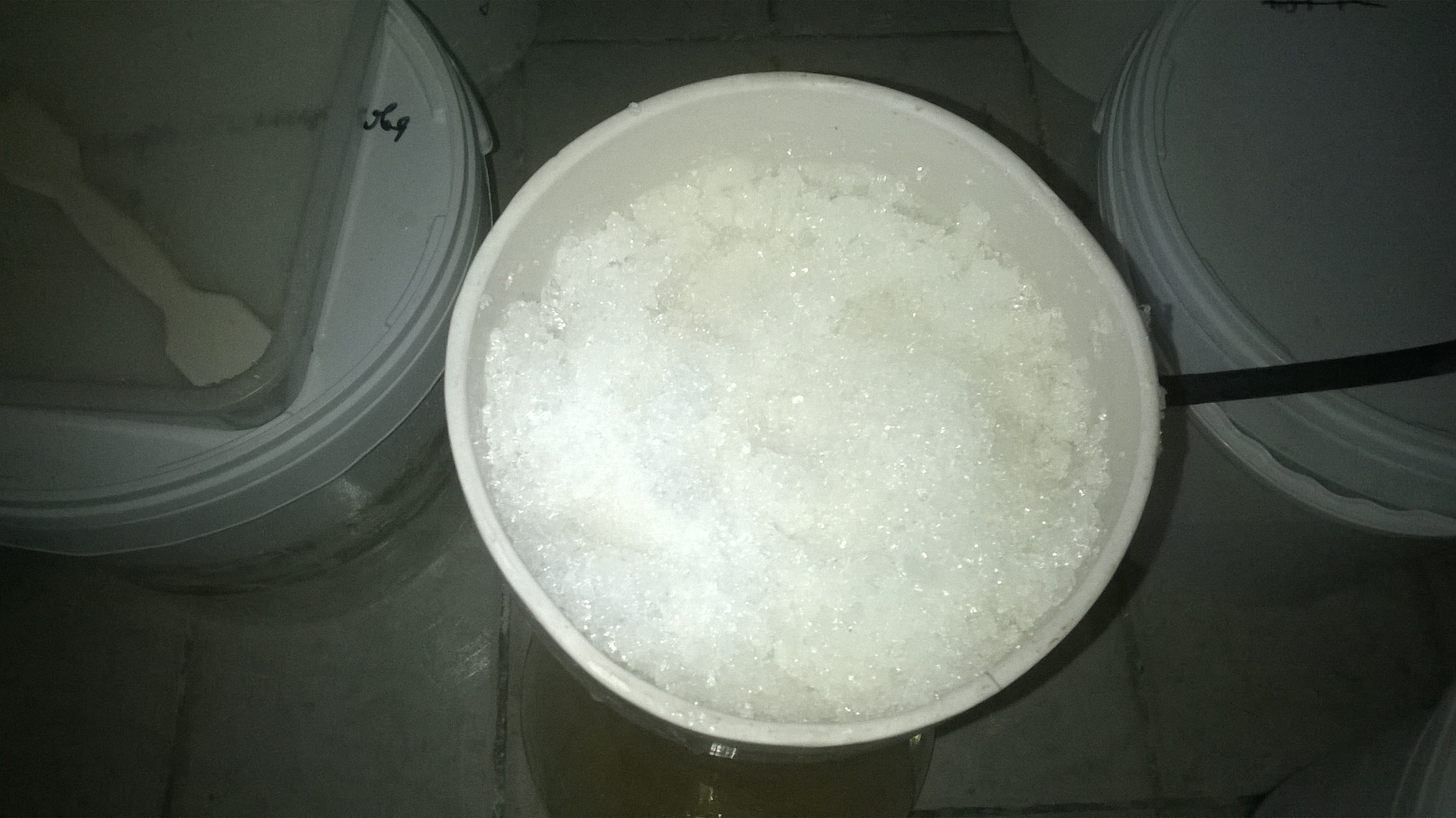

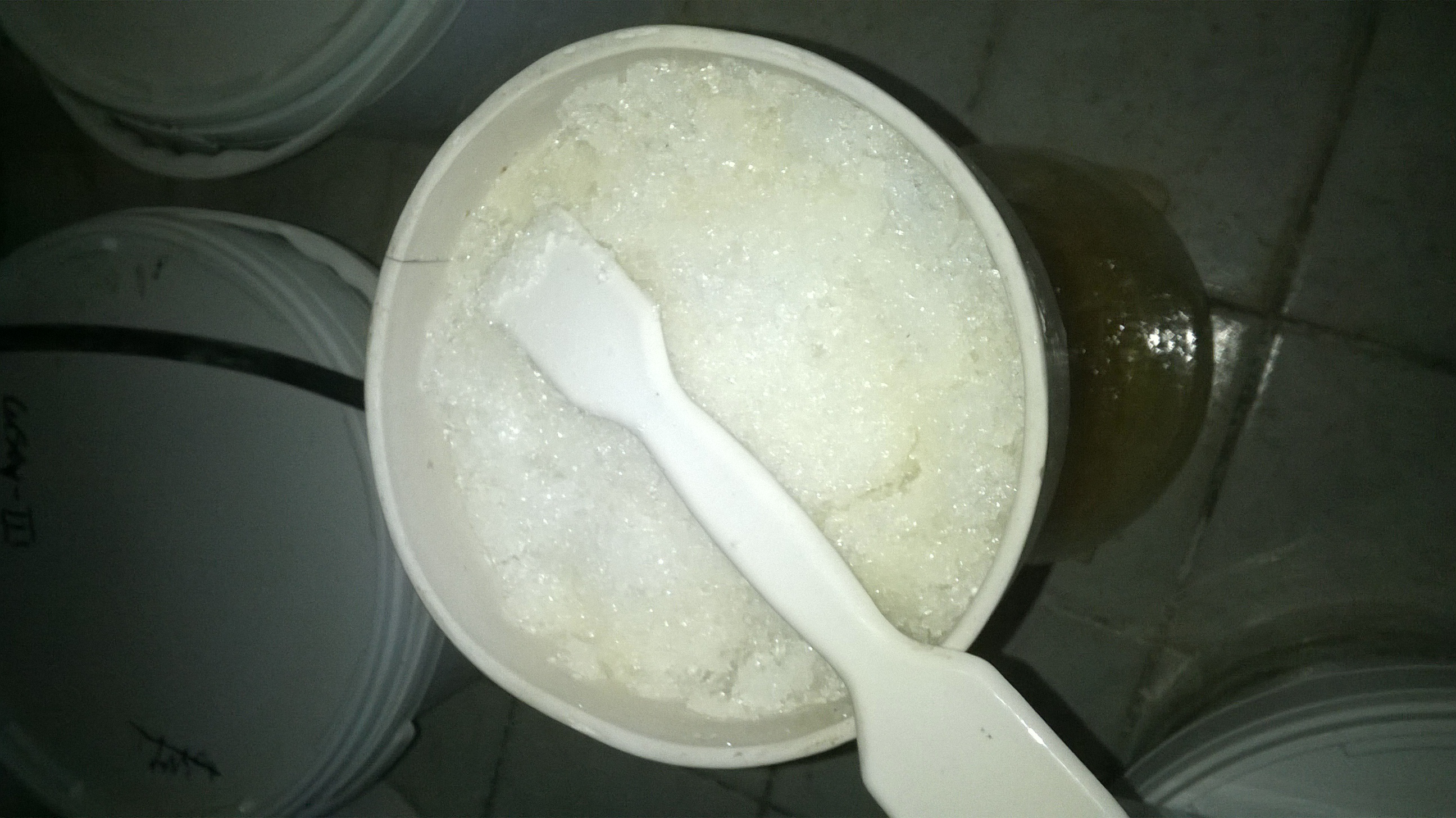

Фильтрование тиосульфата натрия на этом насосе:
(рядом стоят 20-л ведра - это для масштаба).

Еще пару фоток водоструйного насоса (2 шт. параллельно) на оборотной воде:
