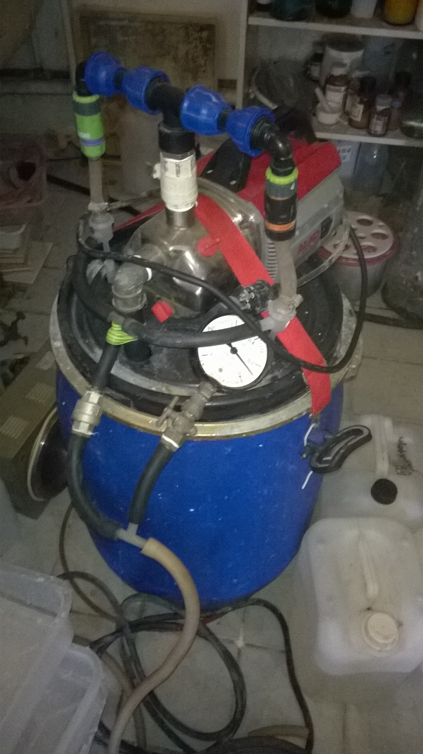

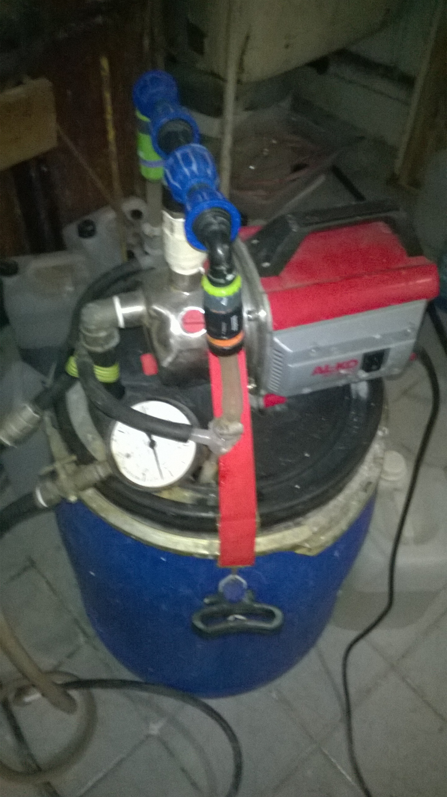

Водоструйный насос (точнее - два) с циркуляцией воды. Вода из насоса стекает не в канализацию, а собирается в бочку, а потом опять возвращается центробежным насосом назад - на вход водоструйного насаоса:

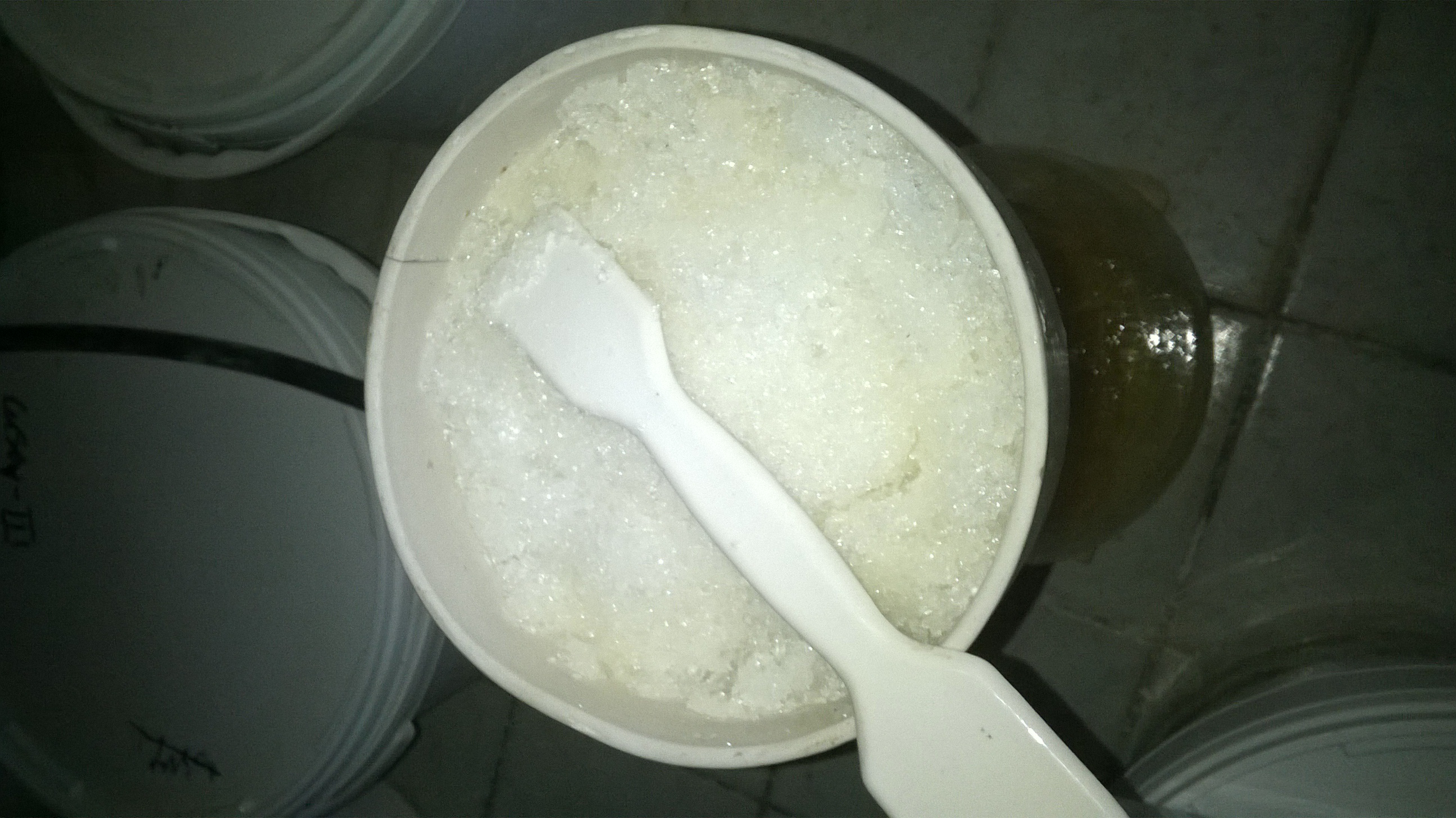

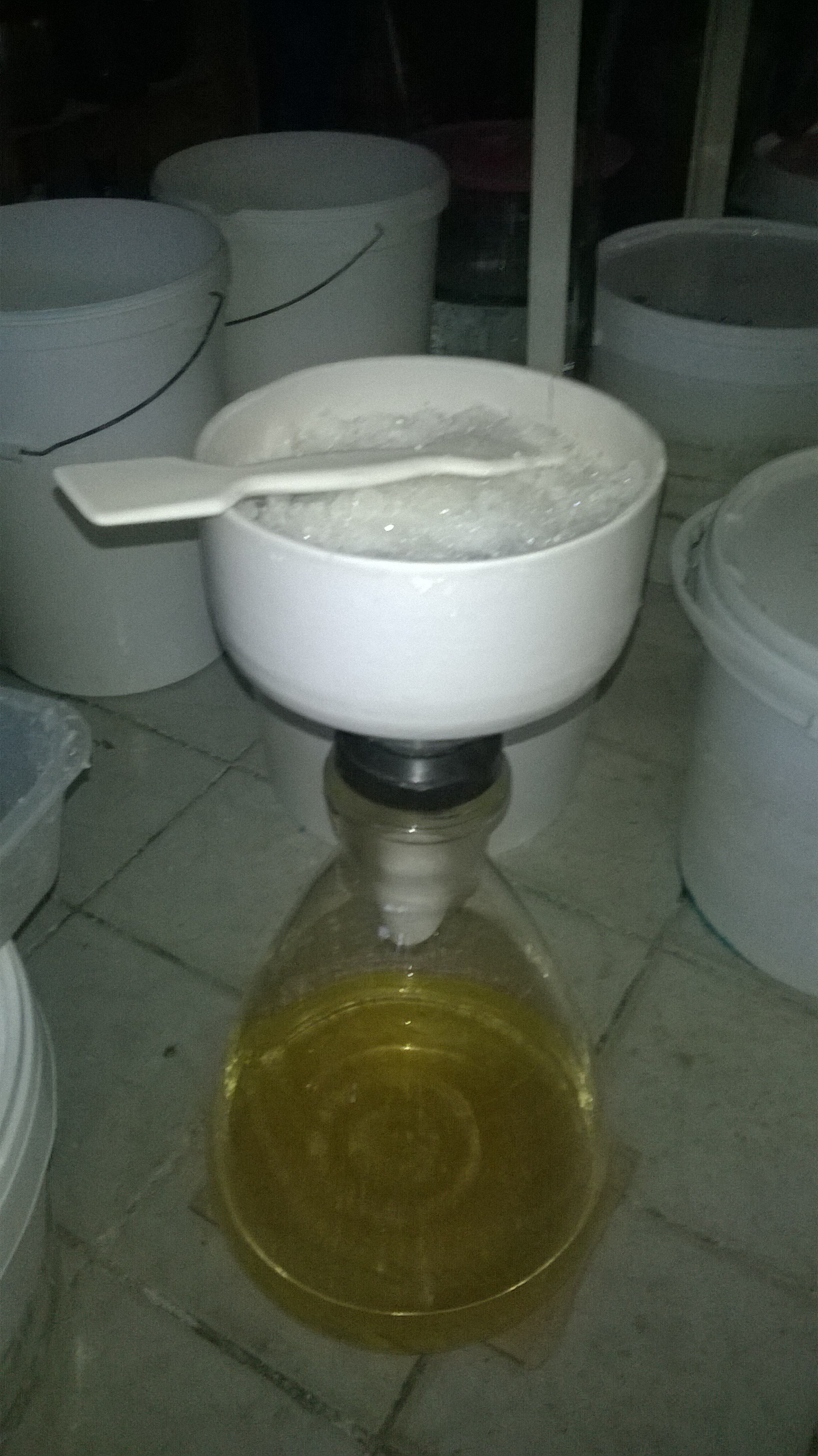

Фильтрование тиосульфата натрия на этом насосе:
(рядом стоят 20-л ведра - это для масштаба).

Еще пару фоток водоструйного насоса (2 шт. параллельно) на оборотной воде:
