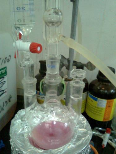

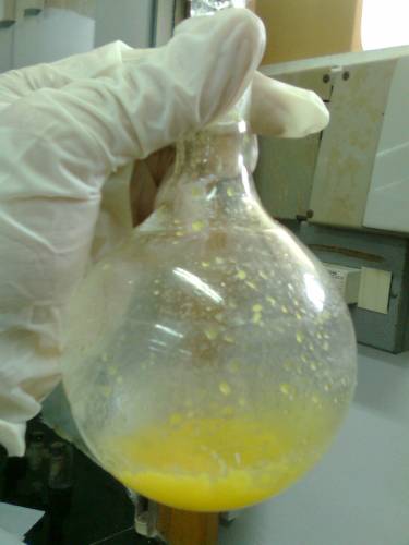

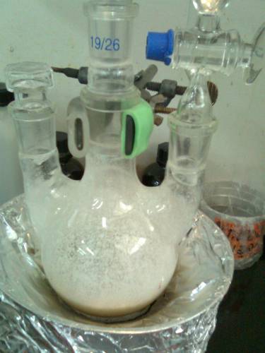

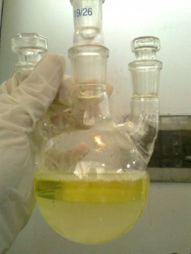

Тааакс... представляю краткий фотоотчет по реакции Гриньяра, синтез бензгидрола.
Поехали...

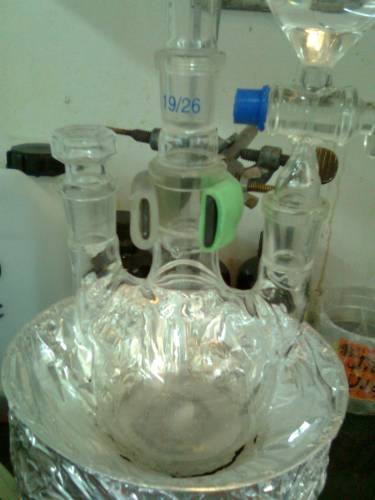

File comment: Начало реакции. Добавление бромбензола.

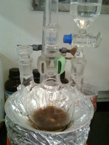

File comment: Середина добавления бромбензола.
File comment: Добавление бензальдегида.
File comment: После разложения комплекса кислотой.

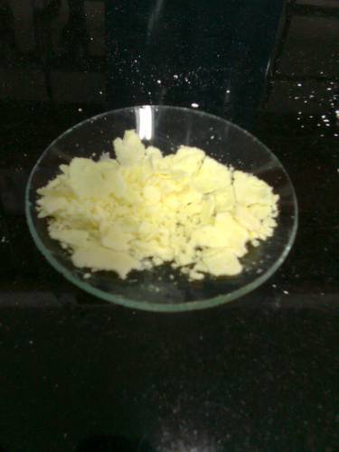

File comment: Неочищенный бензгидрол
Неочищенный бензгидрол.
File comment: Очищенный бензгидрол
Очищенный бензгидрол.

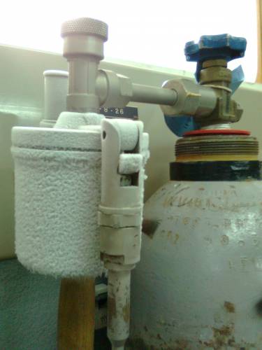

File comment: Ловушка для сухого льда
Ловушка для сухого льда.

В опыте я использовал измельченную ленту чистого магния, слегка покрытый оксидной пленкой на поверхности. Для начала реакции даже не пришлось добавлять кристалл йода. Достаточно было нагреть колбу и хорошее перемешивание смеси магнитным стирером. Спустя 8-10 минут как я добавил несколько мл. раствора бромбензола, процесс пошел.

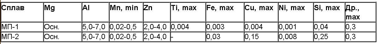

я думаю, что хорошо подойдёт магниевый анод-магния в нём~98-99%.
Откуда информация о составе анодов?
Я нашел только вот:
Взято отсюда: http://www.tehsovet.ru/article-2008-3-3-1059/?prn=1
И еще.
в Европе и США разработаны и применяются другие виды сплавов на основе магния для электрохимической защиты. Традиционный для Европы сплав AZ63, или Н-1, является прототипом российского протекторного сплава МП-1.

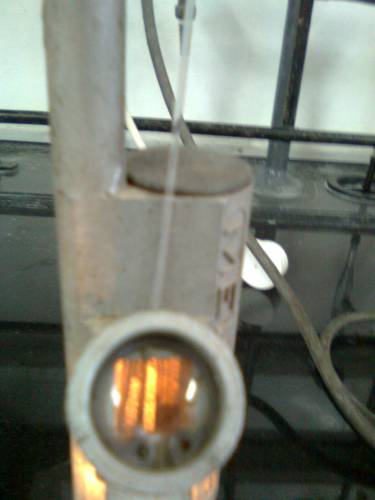

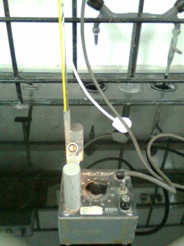

Допотопный прибор для определения температуры плавления вещества (110 Вольт)
Общий т.с. вид
Вид в окошечко прибора (Нокия 7020 конечно супер сотик-фотик, но не до такой степени :))
