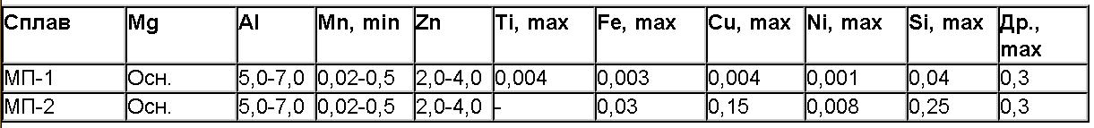

PostPosted: 22 Nov 2011 07:48
Joined: 02 Apr 2011 23:28
Posts: 1516
я думаю, что хорошо подойдёт магниевый анод-магния в нём~98-99%.
Откуда информация о составе анодов?
Я нашел только вот:
Взято отсюда: http://www.tehsovet.ru/article-2008-3-3-1059/?prn=1
И еще.
в Европе и США разработаны и применяются другие виды сплавов на основе магния для электрохимической защиты. Традиционный для Европы сплав AZ63, или Н-1, является прототипом российского протекторного сплава МП-1.
PostPosted: 22 Nov 2011 17:39
Информация из проведённых мною качественных реакций.
PostPosted: 23 Nov 2011 05:09
Posts: 1516
Дык, содержание вещества в цифрах определяется количественным анализом. ;)
PostPosted: 23 Nov 2011 10:53
Да, но ализарин не дал красной окраски, а кровяные соли синей.
PostPosted: 23 Nov 2011 18:53
Ализарин дает характерное окрашивание в не очень широкой области рН. Необходимо применять буфер.
PostPosted: 23 Nov 2011 18:58
Пробовал примерно так: растворил небольшой кусочек в солянке, подщелочил, контролируя Ph универсальной инд. бумагой довёл его до 9-10 и добавил спирт. р-р ализарина (из школы). Так что либо в аноде нет алюминия, либо у меня такой ализарин.
PostPosted: 23 Nov 2011 22:35
контролируя Ph
Только регистр наоборот, а то выходит, что вы фенил контролировали ;)
Чтобы не сомневаться, сделайте ещё раз (если есть возможность) немного "раствора анода", и когда ализарин опять "отморозится", добавьте туда же пару капель раствора соли настоящего алюминия.
